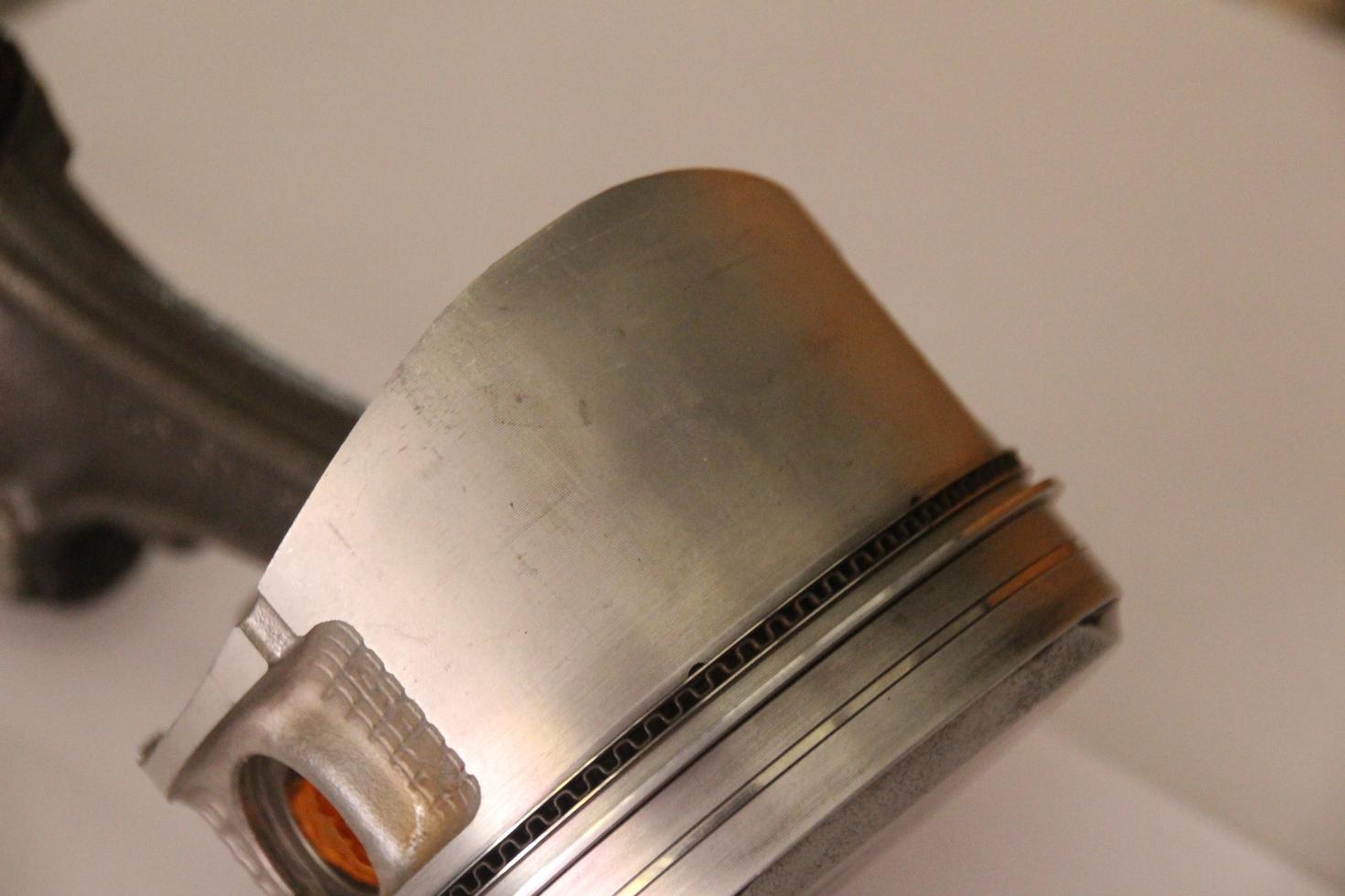

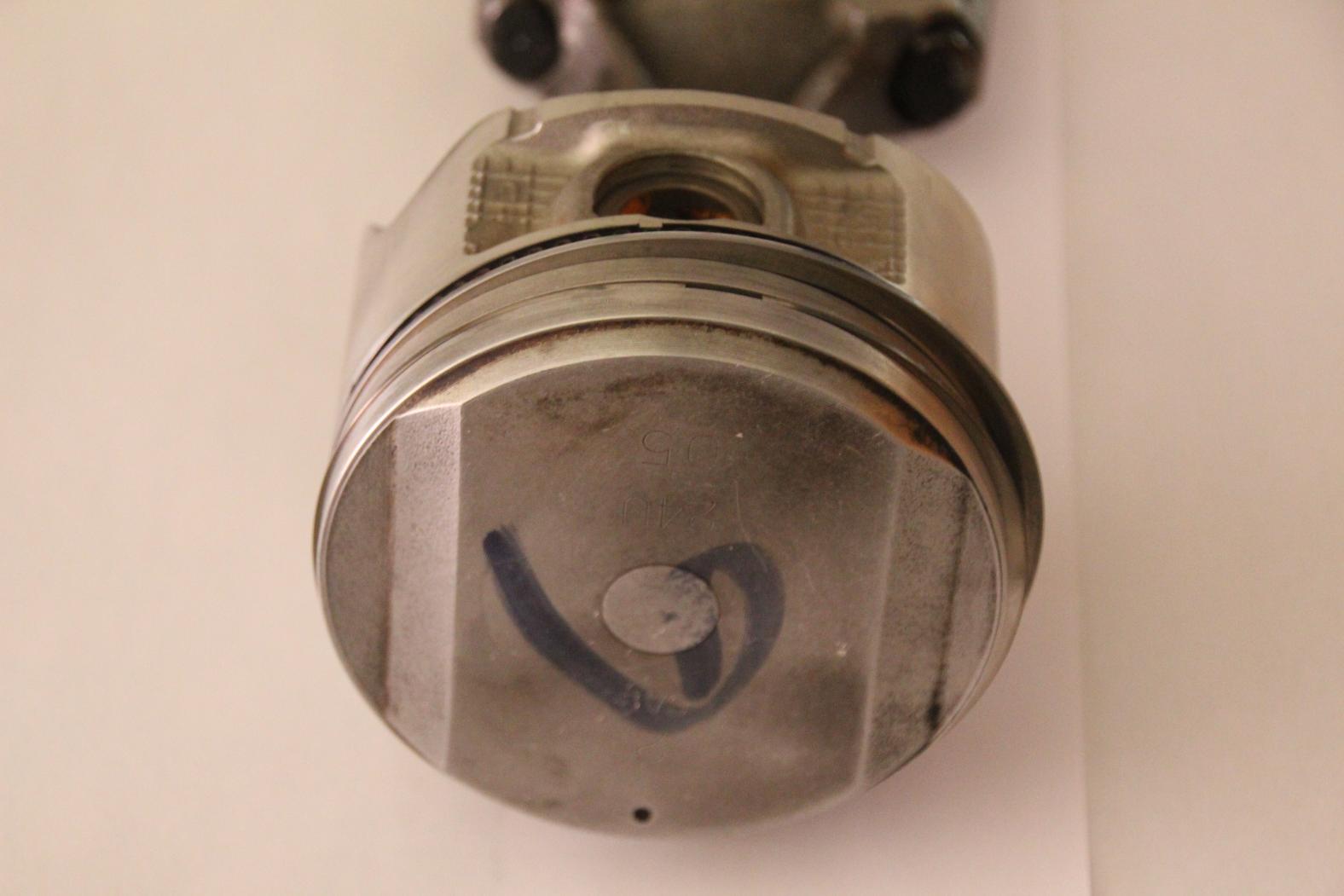

        • Hallo
          Hier noch die Bilder vom Kolben.

          Wichtig ist die Ursache für diesen Schaden zu finden.
          Es ist gut möglich, dass sogar die Lager der Turbos einen mitbekommen haben.
          Man sollte auf jeden Fall alles kontrollieren.
          Gibt es noch Kompressionswerte vom Motor?
          @Peta bitte beschäftige dich mit Fachliteratur um die Zusammenhänge besser zu verstehen.
