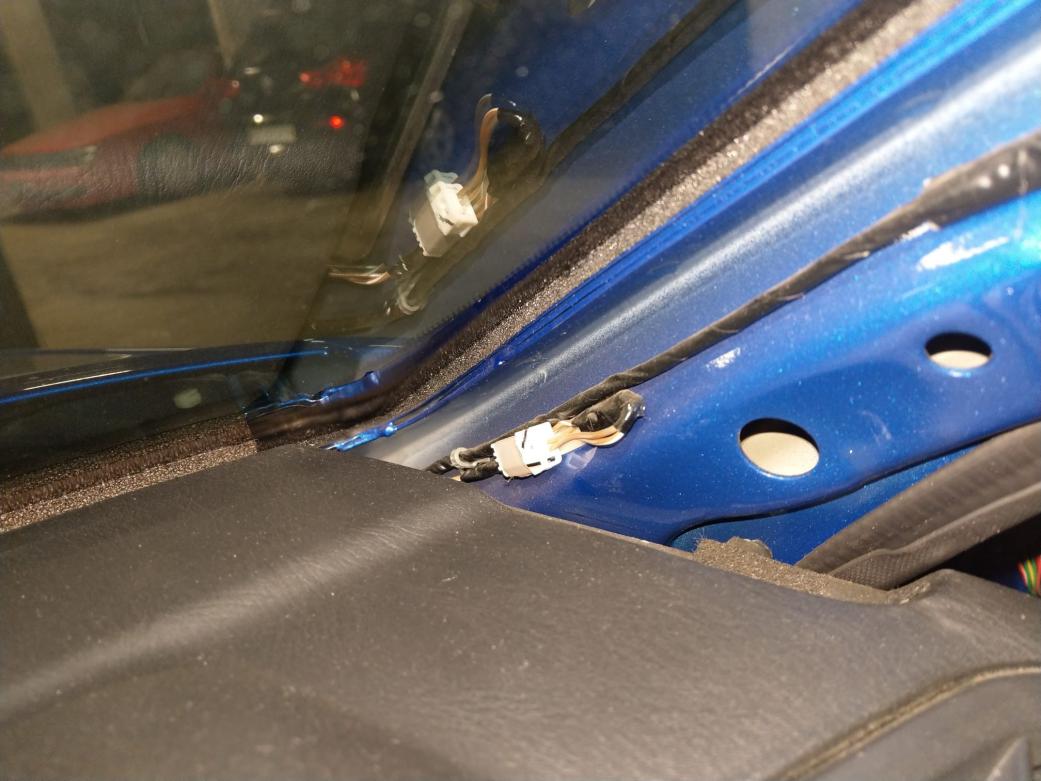

            Geht! gut zu wissen das da Kabel in der A-Säule liegen.
            Hast du die Öffnung für die Züge in der Tür noch nachträglich etwas verschlossen oder ist das hier gepostete Bild das Endresultat?
            • #81
              Nova Die Boxen hatten OEM auch keinen Schutz dahinter, also habe ich dies mal sein lassen. Evtl. werde ich ein Schaumstoffpad noch einbauen, aber ich befürchte, bei offenem Fenster kommt die Scheibe dem in die Quere. Ausser du hast ne andere Idee.
              Peta Die Öffnung habe ich so sein lassen, da sonst das Alubutyl den Mechanismus behindern würde. Bzgl. des Kabels in der A-Säule kann ich dir leider nicht sagen, wie es beim GTT aussieht, beim GTR sah es jedenfalls so aus:

                  Hab den Stecker für die Hochtöner werksseitig auch schon liegen. Scheint bei GTR / GTT wohl Serie zu sein.

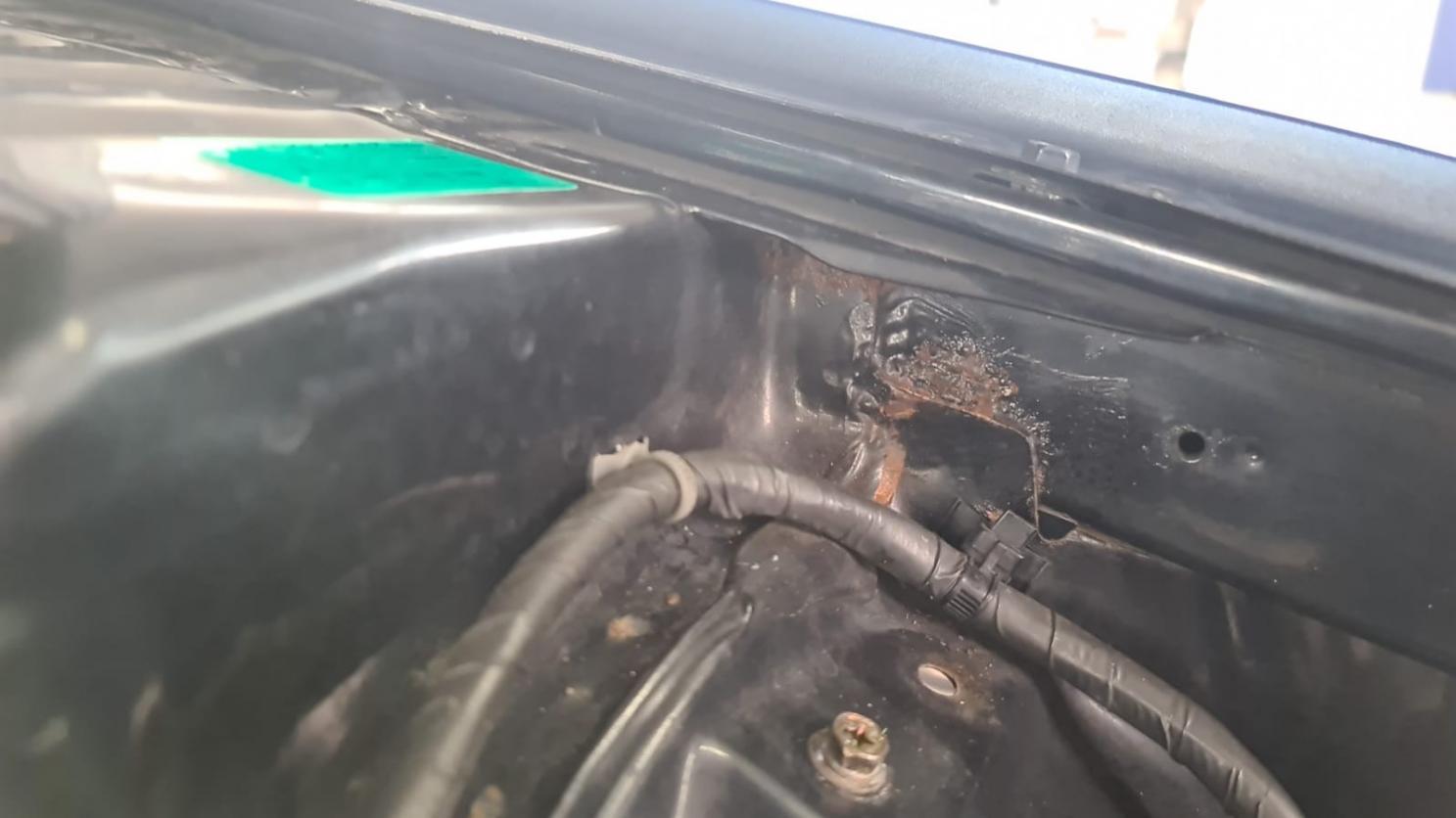

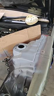

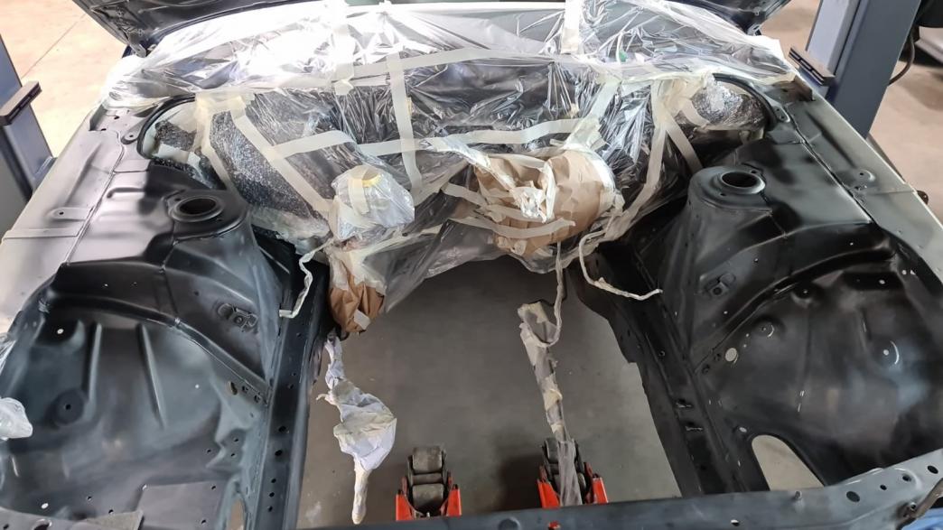

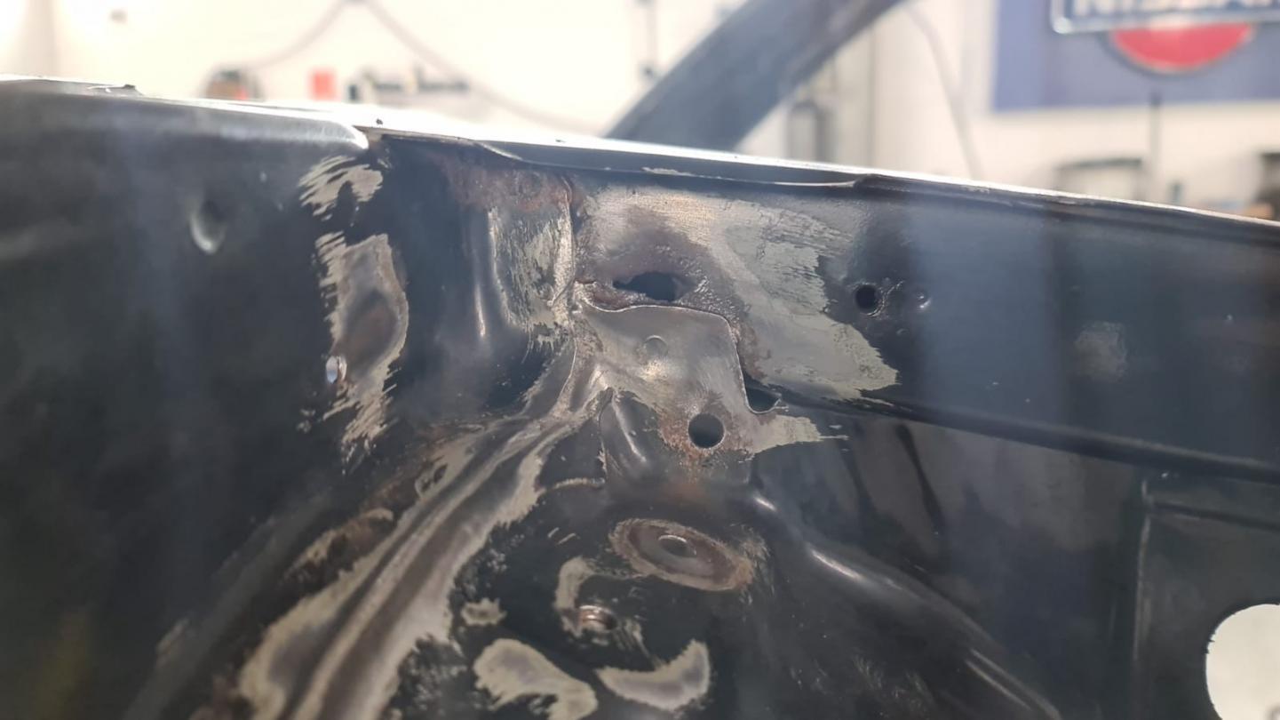

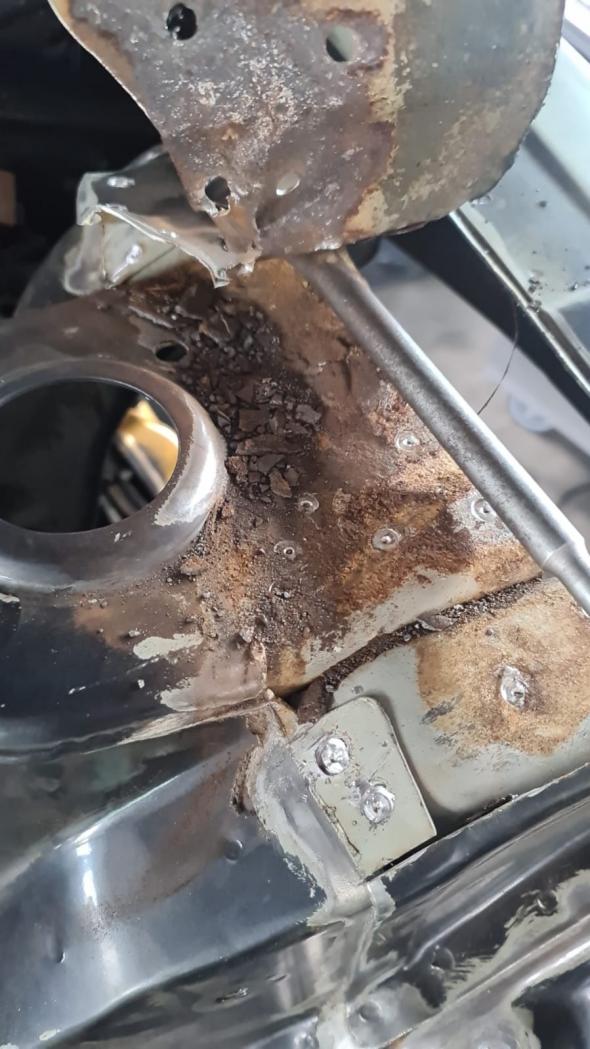

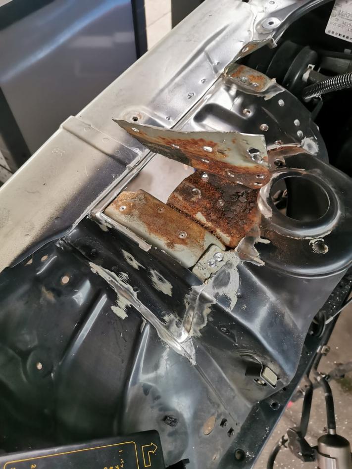

                    Dass die Dome von meinem Wagen angefangen haben zu knuspern, das wusste ich schon seit Import aus Japan, da die Silikonnaht etwas aufgeplatzt war. Trotzdem habe ich den teils alltäglichen Gebrauch nicht gescheut und bin auch mal von Treffen im Regen Heim gefahren. Ich war im Wissen, dass so die Dome nicht aufhören, sondern eben etwas weiter rosten werden. Hat mich aber nicht gross gekümmert, da der Motorraum eh als nächstes auf dem Speiseplan war. Also haben wir den Motor inkl. Getriebe und Achse entfernt, alles andere auch ausgeräumt und die Dome geöffnet. Zur Erinnerung, die Bleche waren oben nicht gerostet, sondern waren in nem guten Zustand, nur bei der Naht hat man etwas Rost gesehen. Darunter sah es dann aber so aus:

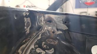

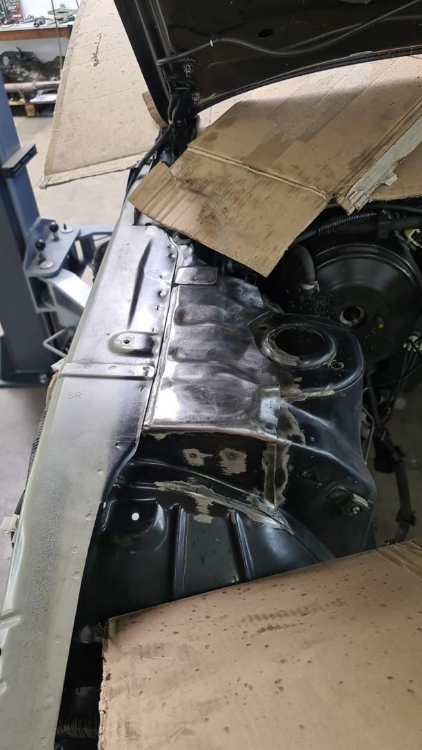

                    Neben dem Dom beifahrerseits haben wir noch eine Roststelle gefunden. Diese wurde abgeschliffen, rausgeschnitten und zugeschweisst, sodass es wieder schön ist
Name: WhatsApp Image 2021-09-16 at 11.53.39.jpeg
Ansichten: 443
Größe: 79,7 KB
ID: 756083Klicke auf die Grafik für eine vergrößerte Ansicht
Name: WhatsApp Image 2021-09-20 at 12.05.04.jpeg
Ansichten: 453
Größe: 79,1 KB

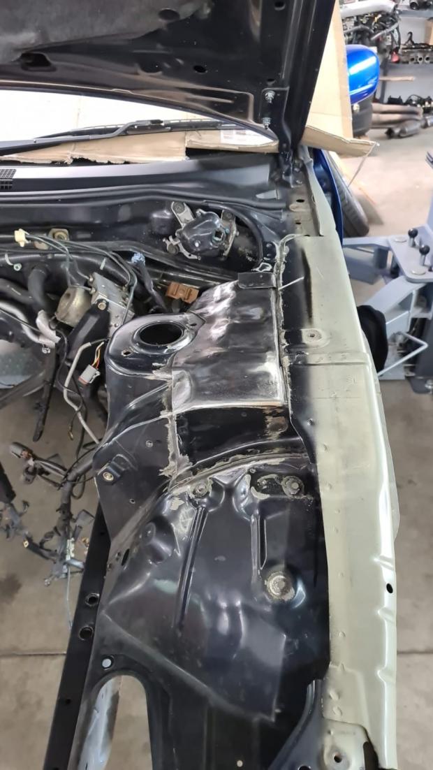

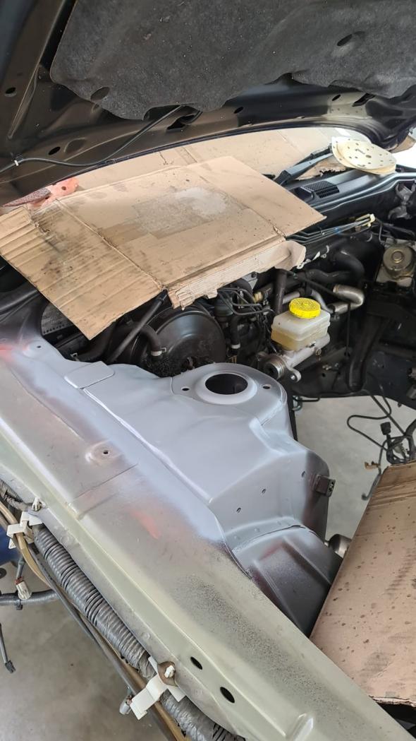

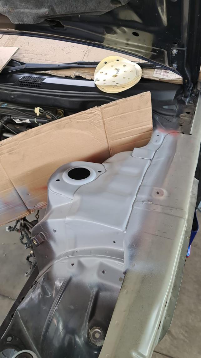

                    Zum Glück hatte ich schon vor Jahren Ersatzdombleche von SR Autobodies aus der UK gekauft und gelagert. Die Dome wurden nach einer gründlichen Reinigung konserviert und die Ersatzbleche eingeschweisst, abgedichtet und grundiert. Nun wartet der Motorraum nur noch auf den Lackierer.

                    Während des Sommers habe ich auch einige Teile gesammelt, welche den Motorraum aufhübschen werden. Diese werden, sobald der Motorraum fertig lackiert ist und die Achsteile vom Pulvern zurück sind auch verbaut. Ich freue mich schon und hoffe, dass es in echt genau so gut ausschauen wird wie in meinem Kopf. Ich freue mich auch das Endergebnis bald mit euch zu teilen.
                    Wie der Motorraum am Ende lackiert wird, dürft ihr in der Zwischenzeit spekulieren

                    • #85
                      Vorher Bild von den Domen würde das Bild noch abrunden.
                      Dein Text liest sich so als ob du dann doch schockiert warst, ob dem Bild das sich dir bot?
                      Das werden die meisten Besitzer sein, wenn man es dann doch irgendwann aufmacht.
                      Der Großteil der Fahrzeuge wird nämlich mindestens so aussehen.
                      • #86
                        Mot

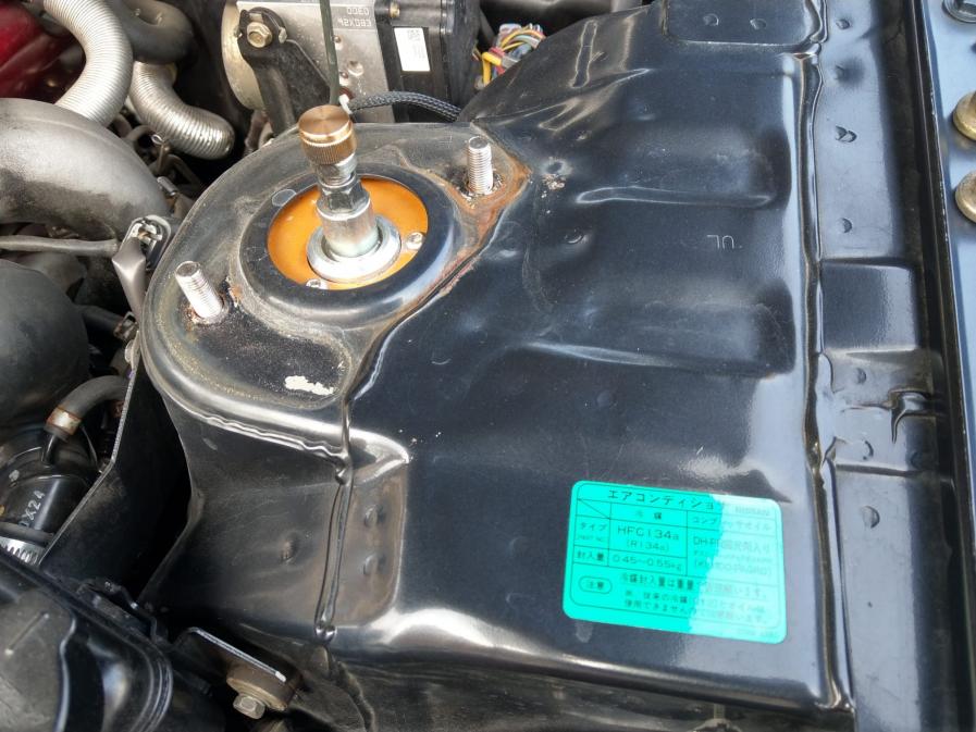

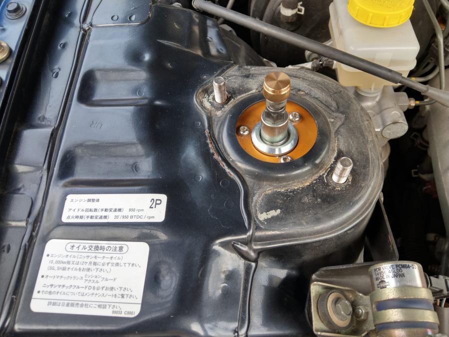

                        Ja ich hab Rost erwartet, jedoch ist es doch noch etwas anders, wenn man den dann auch wirklich sieht. Vielleicht kannst du das nachvollziehen. Erstaunlich war die Fahrerseite, da war ausser das Bisschen an der Naht gar kein Rost zu sehen. Das Gute an der Sache ist, dass der Wagen in guten Händen ist und da jetzt kein bisschen Rost mehr ist.
                        Wie es vorher aussah:
Name: WhatsApp Image 2021-09-21 at 15.47.36.jpeg
Ansichten: 469
Größe: 90,9 KB

                          Kann ich sehr gut, da meine ja auch schon aufgemacht wurden und es ähnlich aussah wie bei dir.
                          Man sieht von außen immer recht wenig und ist dann eher entsetzt, wenn man sieht was sich darunter verbirgt.
                          • #88
                            Inzwischen kennt man die Bilder ja von einigen Leuten hier im Forum. Es sicht überall verblüffend ähnlich aus!
                            Ich hatte tatsächlich vorher mal stumpf ein Loch von oben durchs Blech gebohrt. Dachte mir, wenn alles in Ordnung ist darunter, dann punkte ich das wieder zu. War aber nichts in Ordnung, also neue Bleche her :D
                            Schön, dass es immer mehr gibt, die das mal neu machen. Das lohnt sich bei jedem Sky behaupte ich mal :-)

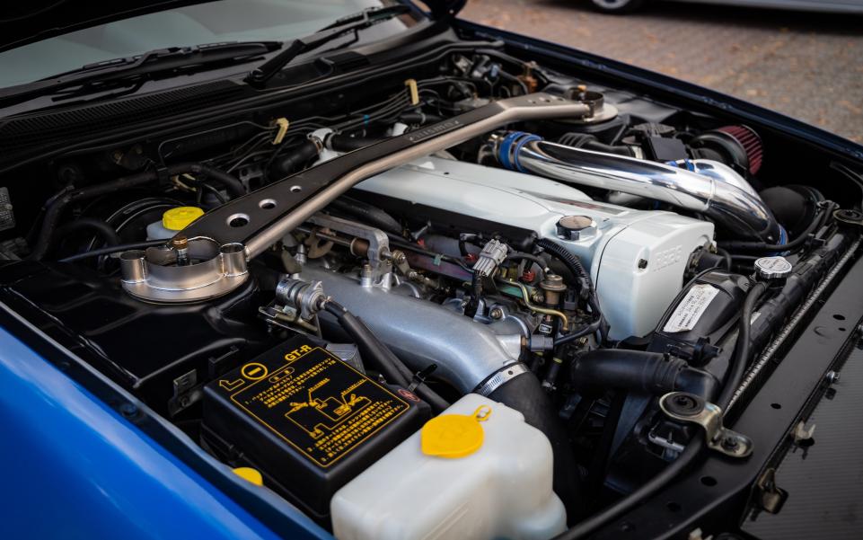

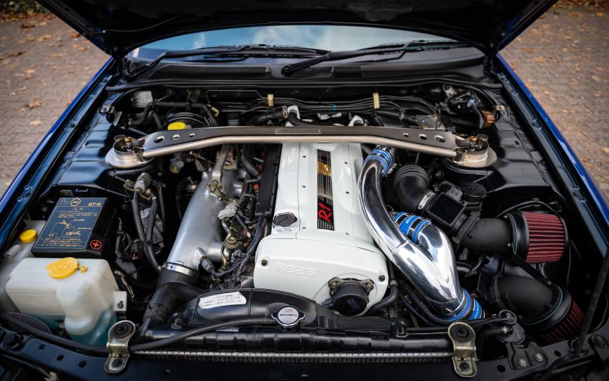

                              Ich hab völlig vergessen euch noch das Resultat zu zeigen...
                              Oktober 2021

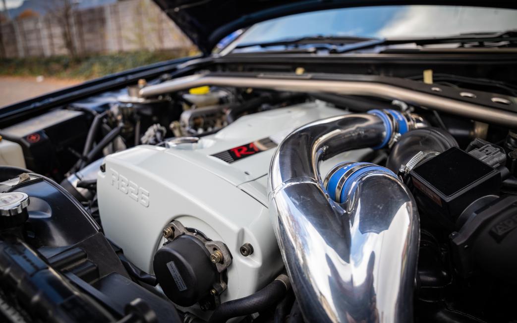

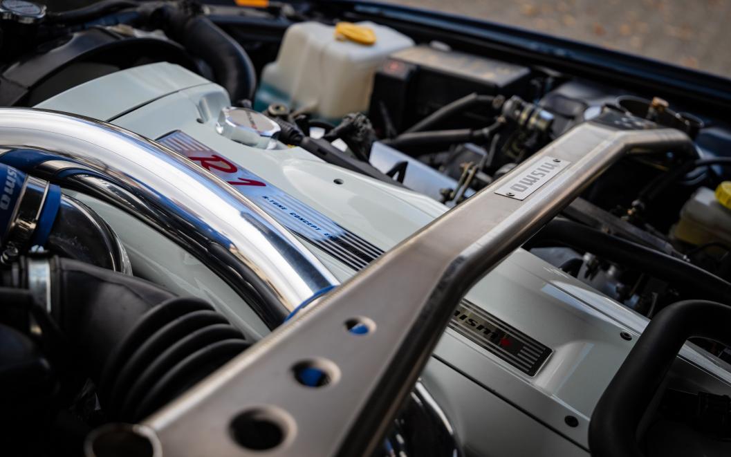

                              Abholtag bei JDM-Heart Performance in Schifferstadt. Ich war nervös, aber das Geld hat sich gelohnt! Seht selbst
                              Klicke auf die Grafik für eine vergrößerte Ansicht  Name: edit-2 Kopie.jpg Ansichten: 0 Größe: 88,0 KB ID: 756767
                              Klicke auf die Grafik für eine vergrößerte Ansicht  Name: edit-4 Kopie.jpg Ansichten: 0 Größe: 88,7 KB ID: 756768
                              Klicke auf die Grafik für eine vergrößerte Ansicht  Name: edit-5 Kopie.jpg Ansichten: 0 Größe: 78,3 KB ID: 756769Klicke auf die Grafik für eine vergrößerte Ansicht  Name: edit-7 Kopie.jpg Ansichten: 0 Größe: 81,0 KB ID: 756770
                              Die originalen Motorraum-Sticker habe ich schon bestellt und werden alsbald als möglich ergänzt.
                              Auto ist mittlerweile abgemeldet und winterfest verstaut. Mal schauen, was sich bis zum Saisonbeginn noch verändert.

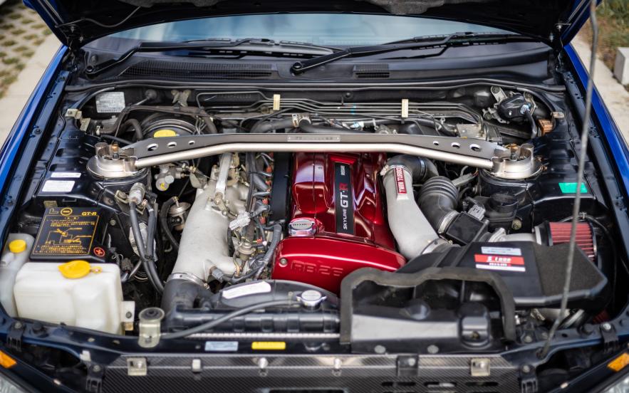

                                Nachtrag:
                                Ein kleiner vorher / nachher Vergleich:
