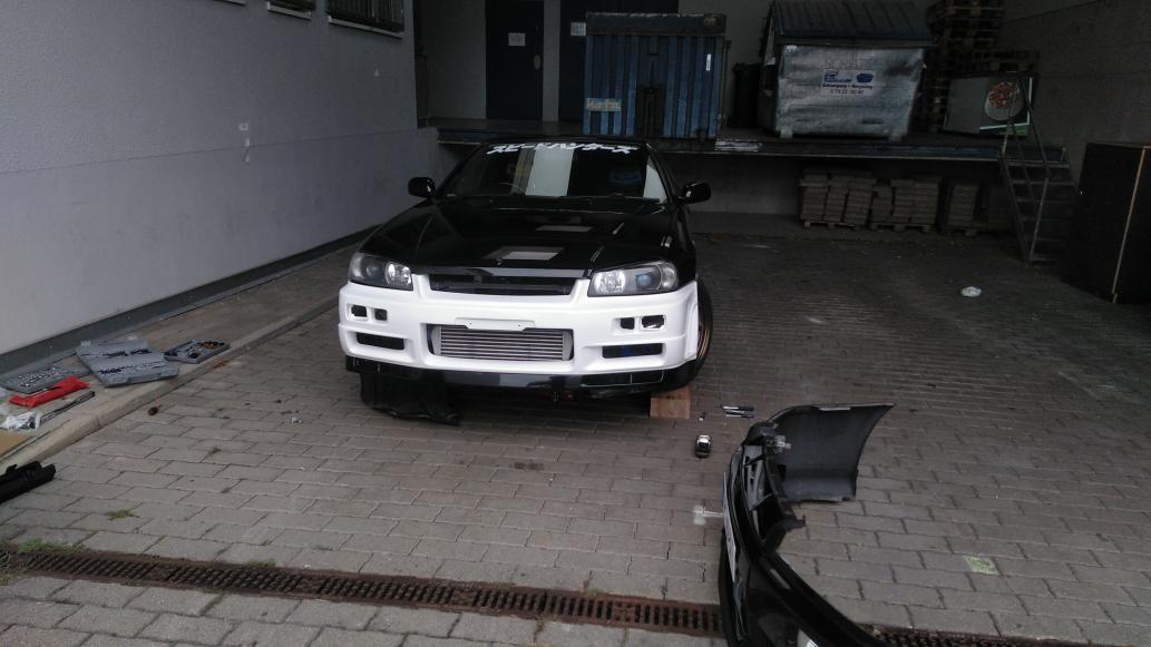

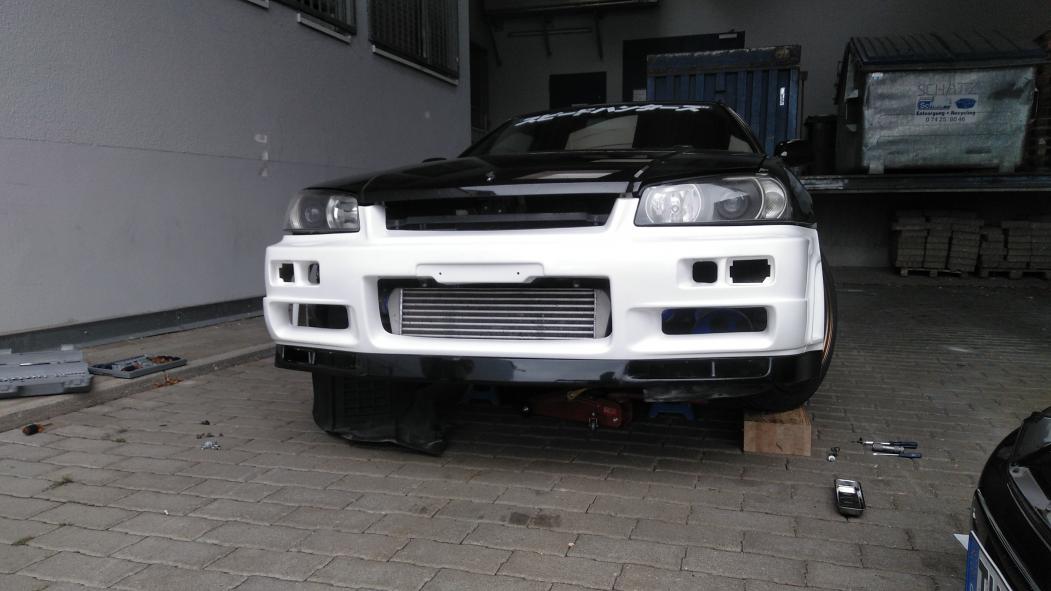

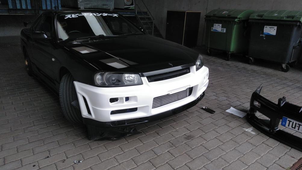

                        Letztens mal aufgerafft und meine neue Frontschürze von EastBear probe montiert (liegt bereits seit nem Jahr rum).
                        Passt auch soweit ganz gut. Vom unterem Splitter / Lippe mussten einige Löcher neu gebohrt und an der Seite der Schürze die vorderen Löcher etwas aufgebohrt werden.
                        Allerdings reicht die Bodenverkleidung vom Motor und die der Radhausschalen nicht ganz bis nach vorne…
                        Da werde ich wohl ein Zwischenstück anfertigen, um das alles miteinander zu verbinden.

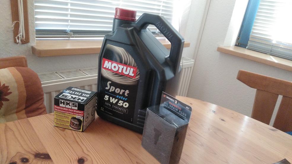

                        Ansonsten gibt nicht viel zu berichten. Der Sky fährt sich weiterhin hervorragend, hab mich inzwischen auch ganz gut an die Mehrleistung gewöhnt.
                        Zum Ende der Saison nächsten Monat bin ich dann auch schon gewappnet mit Öl, Filter und neuer magnetischer Ablassschraube.

                          Ist die Stoßstange aus Japan oder England? Wertet die Optik auf jeden Fall massiv auf.

                            Sieht sehr gut aus die neue Front!
                            Im HKS Ölfilter ist übrigens bereits ein Magnet enthalten ;-)
                              Die ist direkt aus Japan.
                              Gruß,
                              Thorsten
                              Jap ist mir bewusst mit dem Magnet im Filter.
                              In dem Fall hält doppelt besser und wenn ich mal künftig keinen Filter mit Magnet verwende, habe ich immer noch die Ablassschraube
                              • #75
                                Hier ist ja ordentlich was passiert. Top! :)
                                Freut mich, dass die Kompression des Motors an sich gut war. Das letzte, was man möchte, sind blöde Werte bei der Messung.
                                Bezüglich der Ölablassschraube... die wird nicht passen. Der Magnet stößt in der Ölwanne an ein Blech, weshalb du die Schraube nicht komplett eindrehen kannst.
