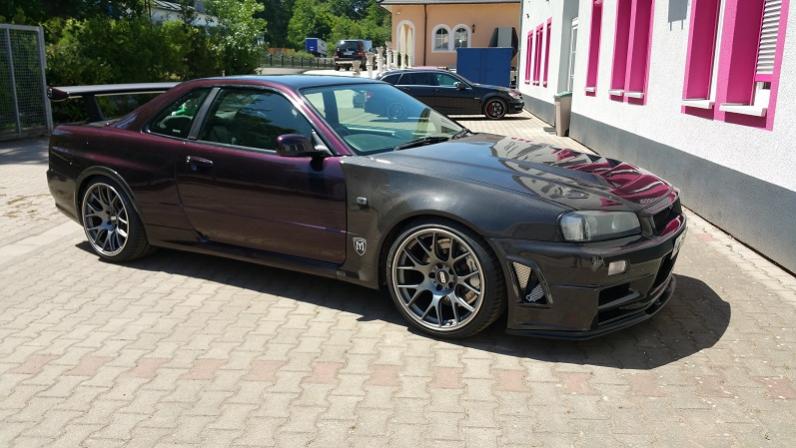

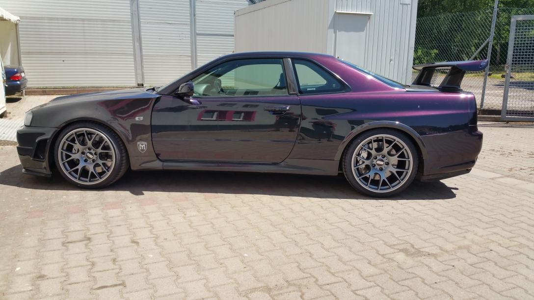

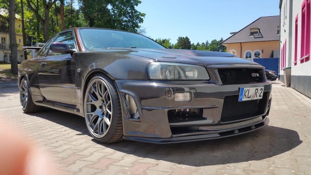

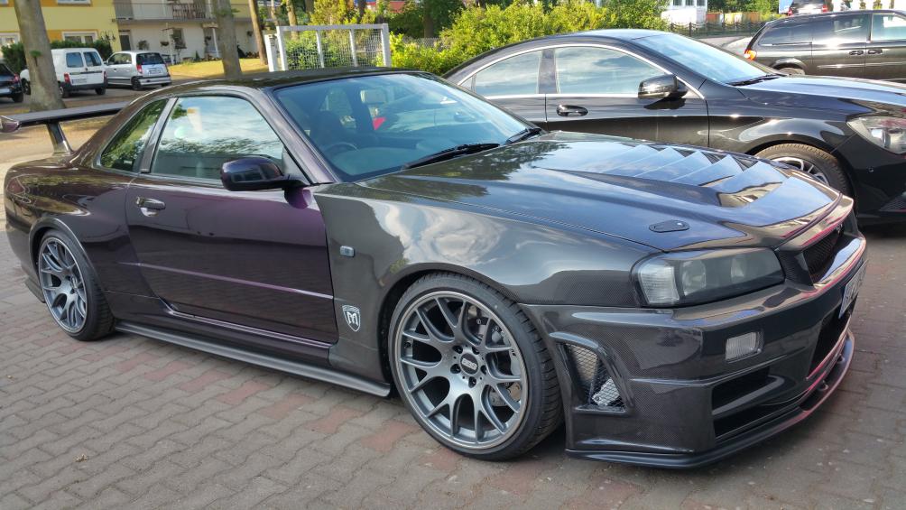

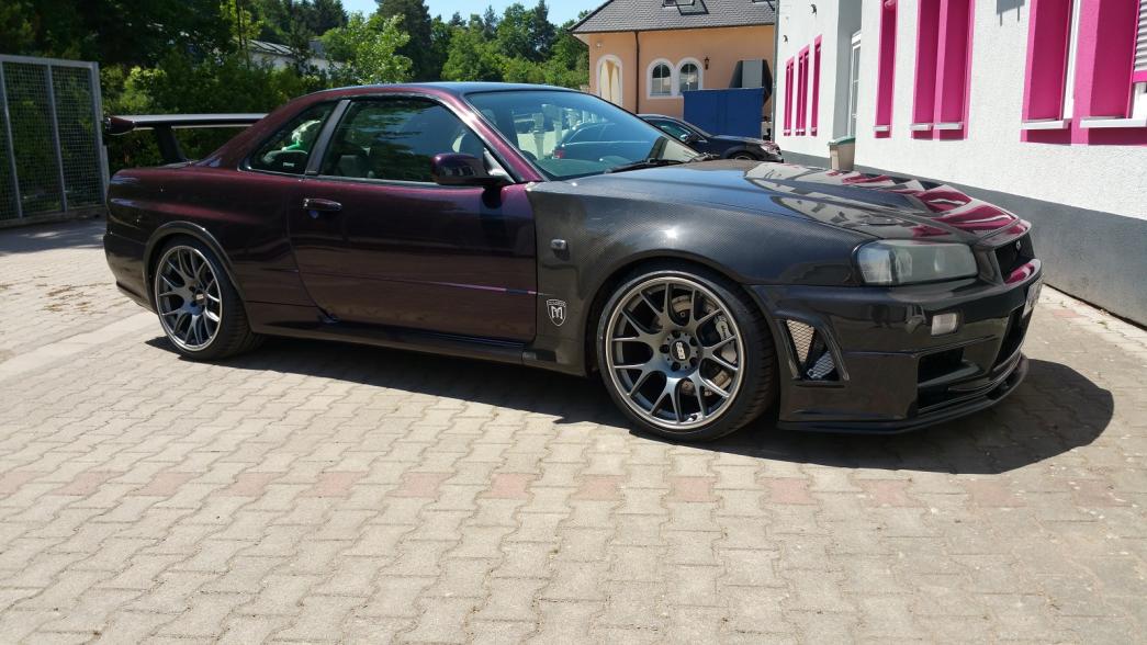

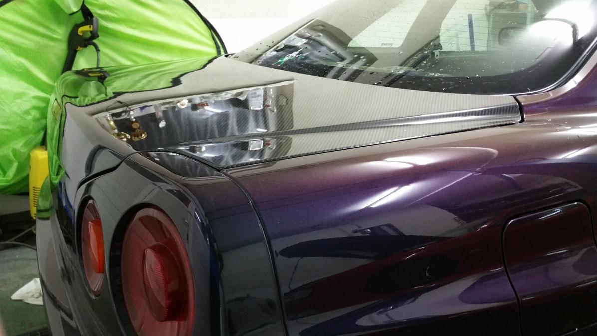

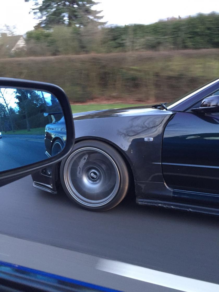

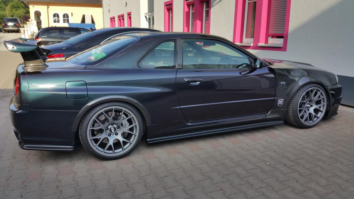

  • Hier noch ein paar Bilder; Leider alles noch Handy Bilder;
    Wie gesagt in den nächsten Wochen geht es weiter.
    Für meinen Sohn ist das Auto nun auch wieder cool!!! Die ganze Zeit hat er Angst davor gehabt und meinte ob ich an das lila Schrott Auto gehe :-)
    Jetzt will er wieder mit fahren hahaha
    Kinder sind einfach herrlich :-)

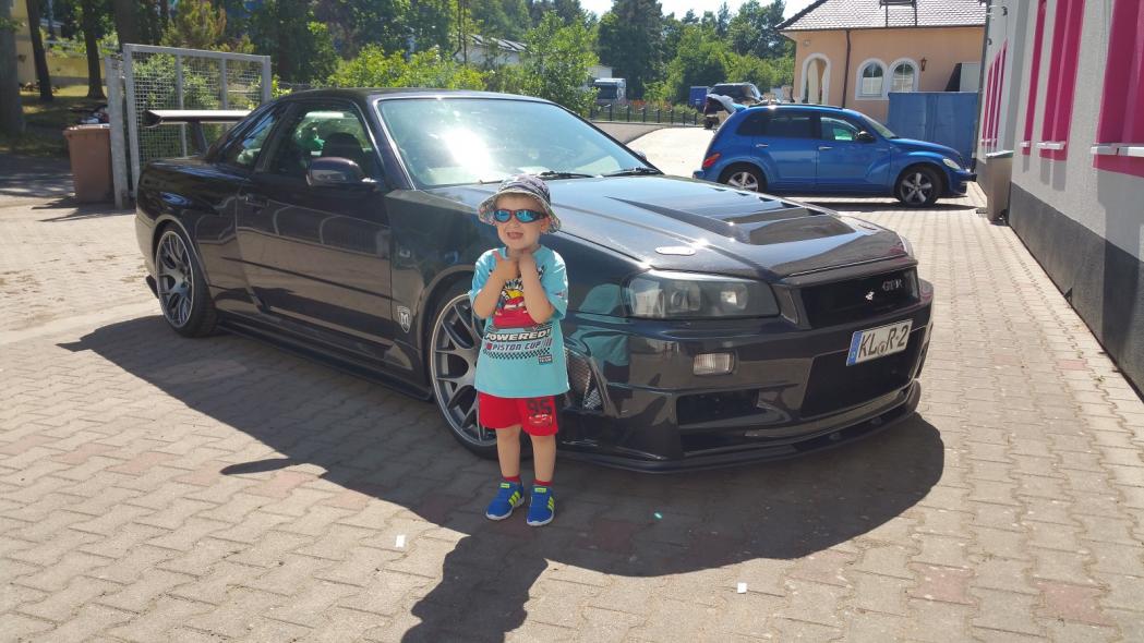

    Bei dem Bild mit meinem Junior sind auch die Ansätze rundum wieder montiert. Diese habe ich in Mattschwarz lackiert;
    Gedanke war, das somit der untere Bereich des Fahrzeugs komplett zu einander passt. Frontdiffusor ist ja auch Kunststoff Schwarz.
    In erster Linie aber deshalb so gemacht, da die Straße bei uns komplett Schotter ist.
    Als die Schweller noch MPII waren, ist vorne und hinten extrem schnell der Lack abgeplatzt. Da hatte ich einfach keinen Bock drauf. Wenn jetzt was ist, Spraydose her und drüber!

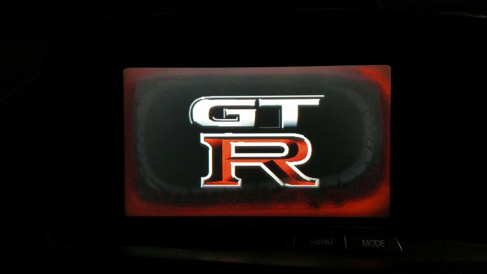

    Des weiteren ist nun auch leider mein MFD Bildschirm langsam am Ende.
    1,5 Jahre Stillstand waren dann wohl doch nicht so gut.
    • Ich denke nicht, dass der Stillstand dem MFD-Bildschirm zusetzt. Die Polarisationsfilter-Folie geht halt über die Jahre langsam kaputt. Ich denke hauptsächlich durch die ganzen Temperaturänderungen bzw. Hitze... Aber nach dem Tausch der Folie ist das wieder wie neu :)

        • Ich kann dir die Folie gerne neu machen.

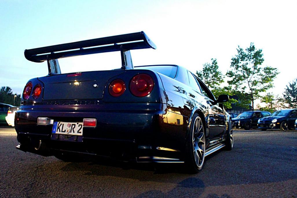

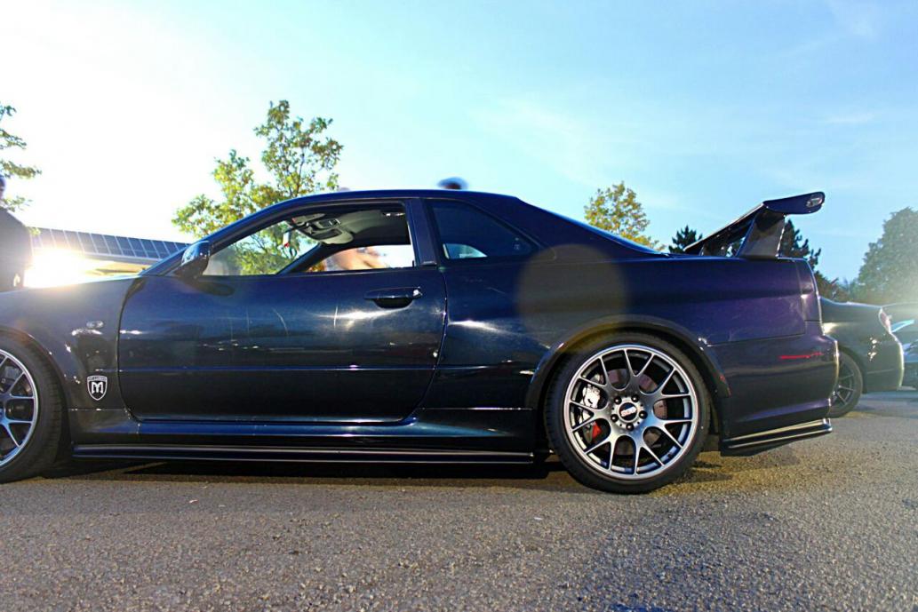

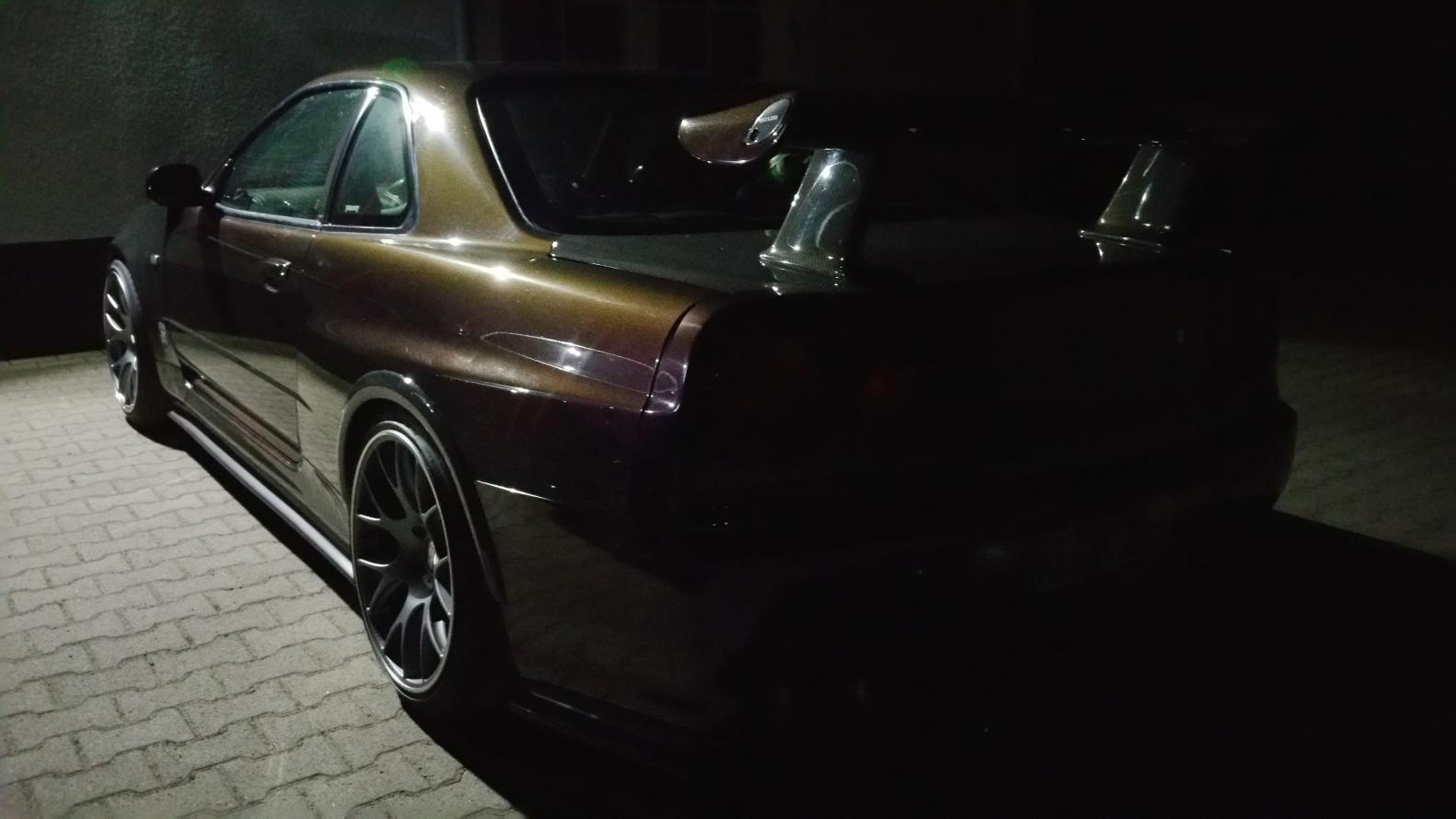

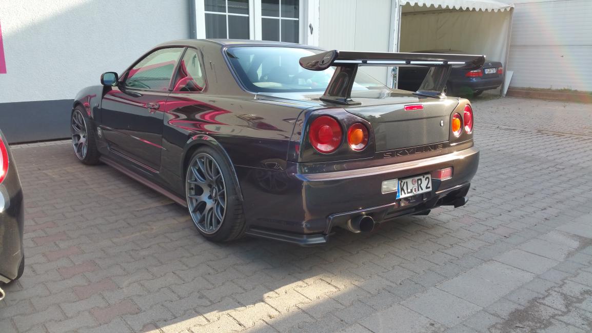

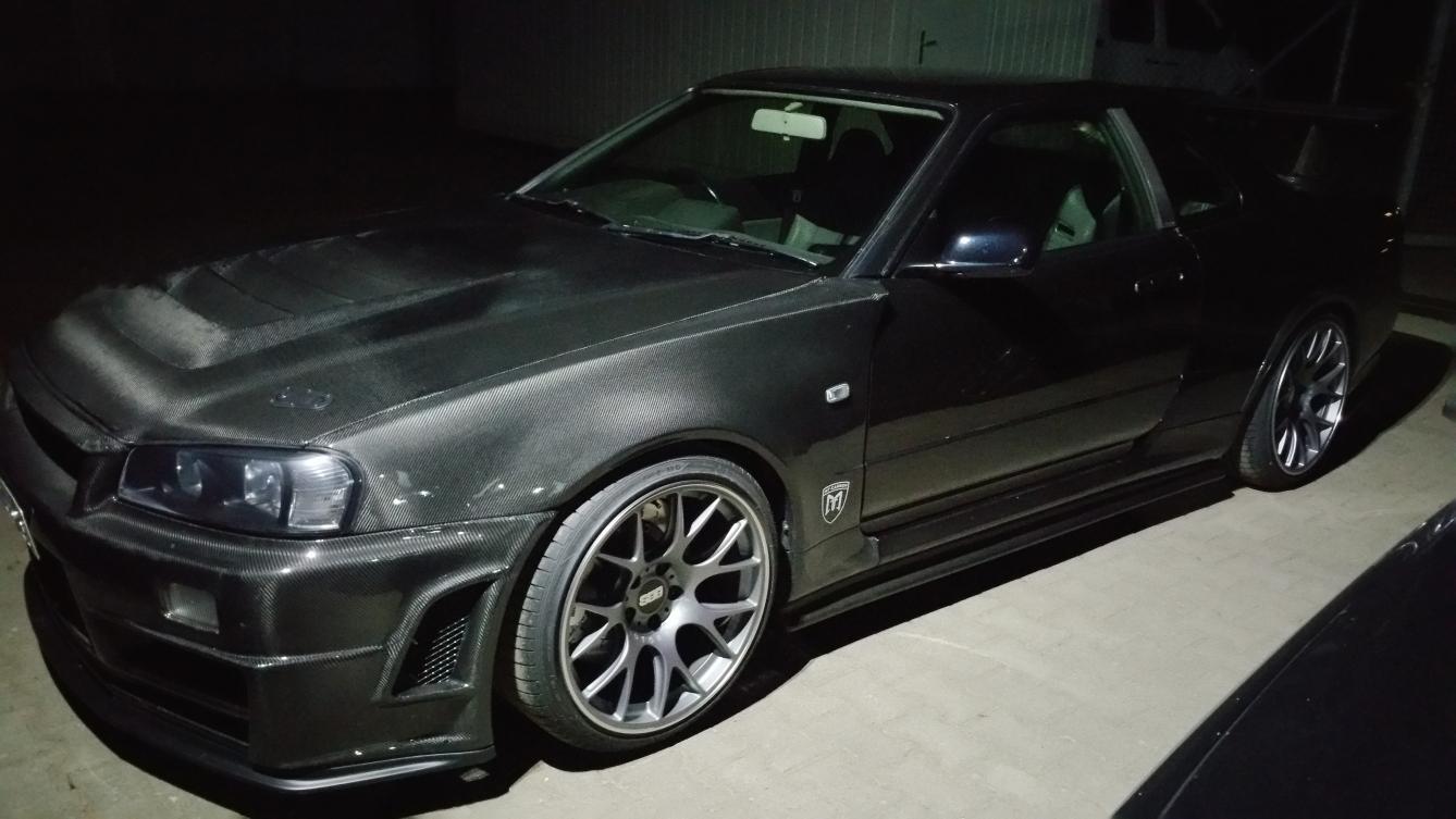

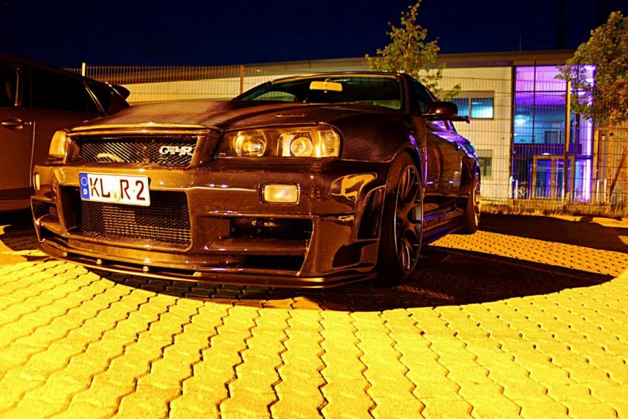

            Hier noch paar Bilder von letzter Nacht

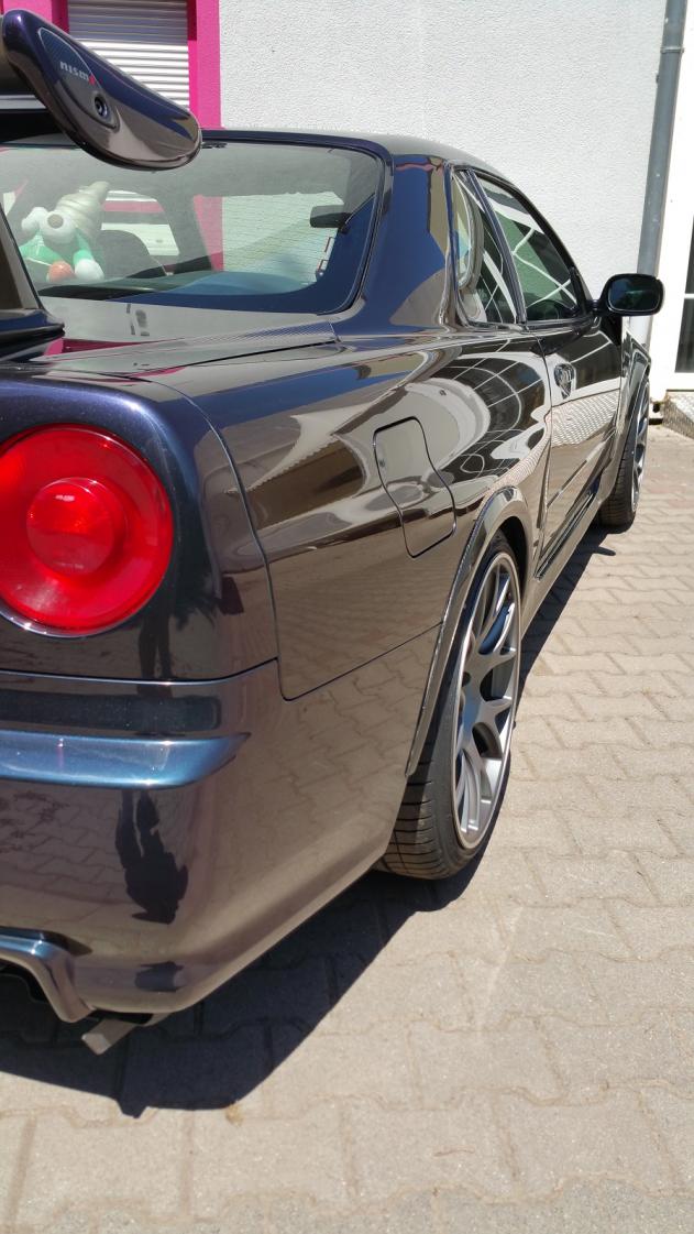

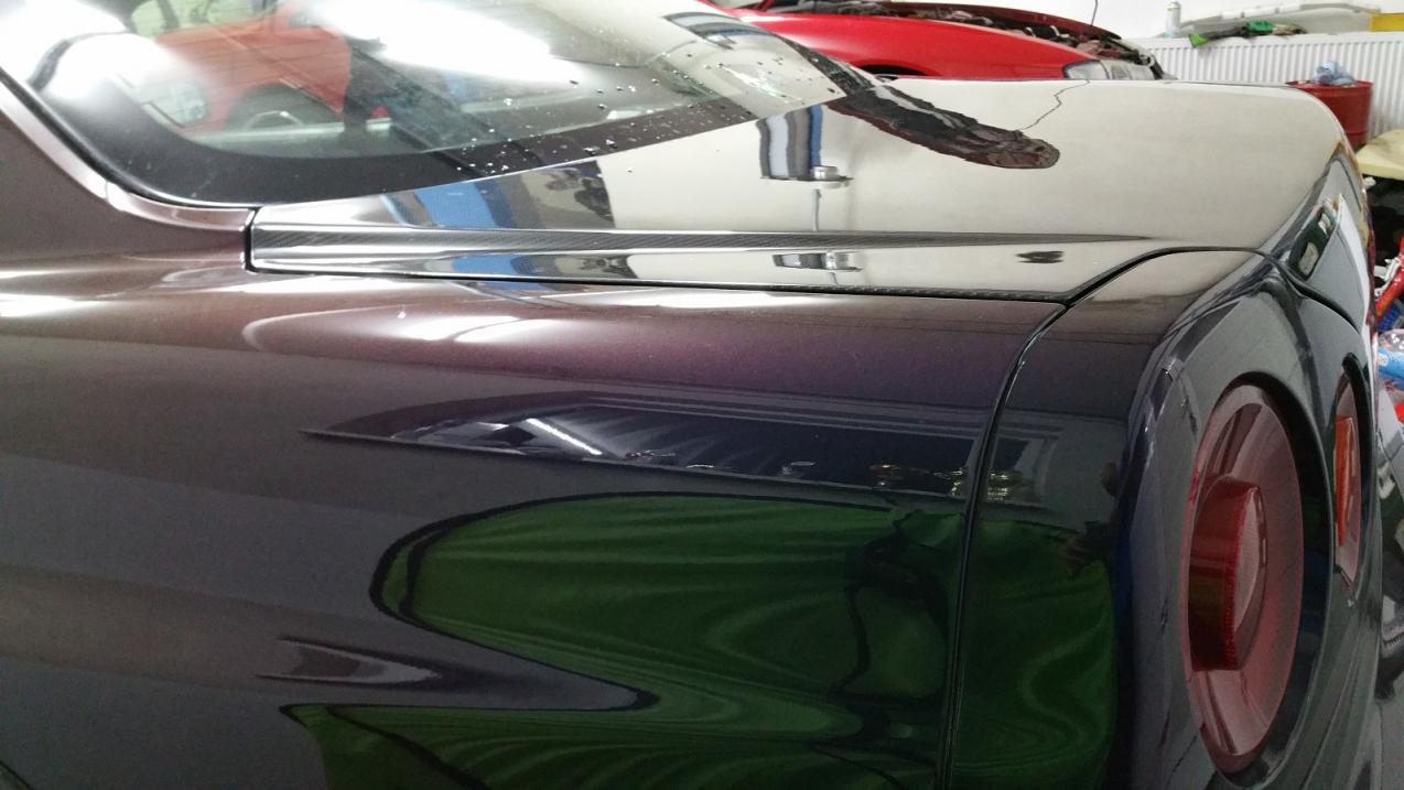

            • Und von heute morgen
              • Sieht ziemlich ziemlich stark aus !
                Vllt sieht man sich ja mal in KL ;)
                • Richtig geil geworden ;) Mein Respekt
                  • Einfach pervers [emoji106]🏻

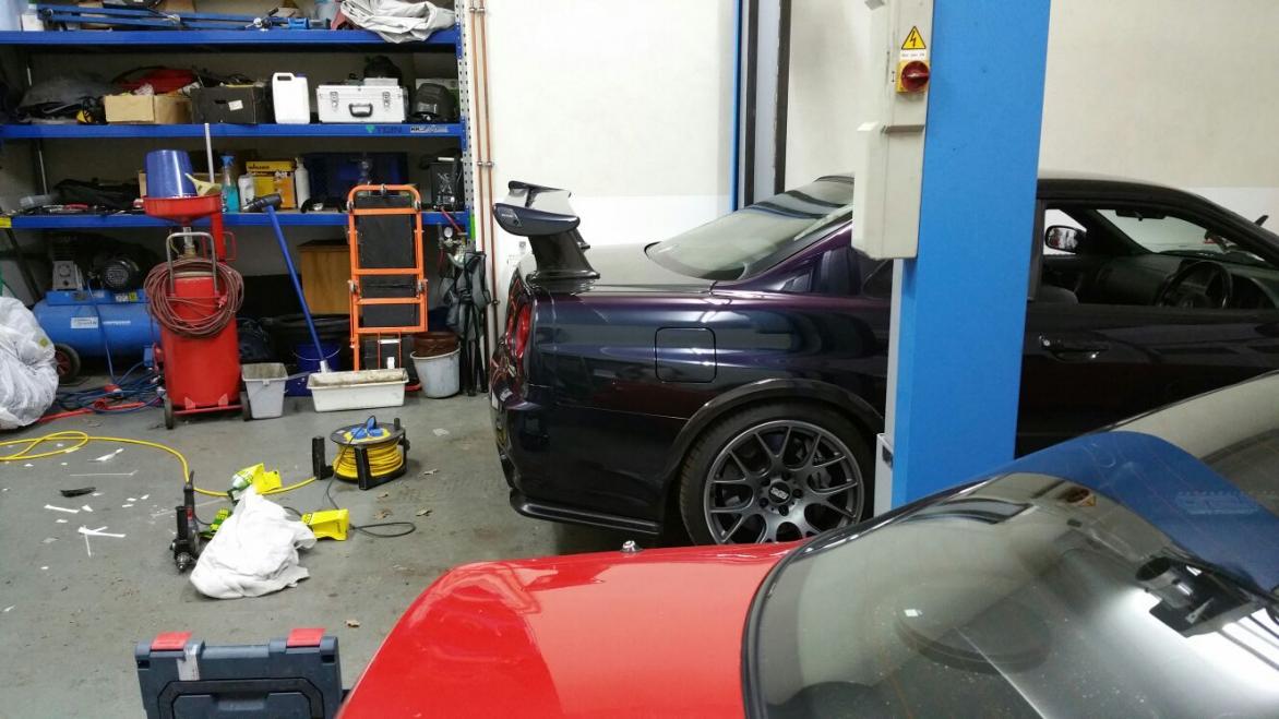

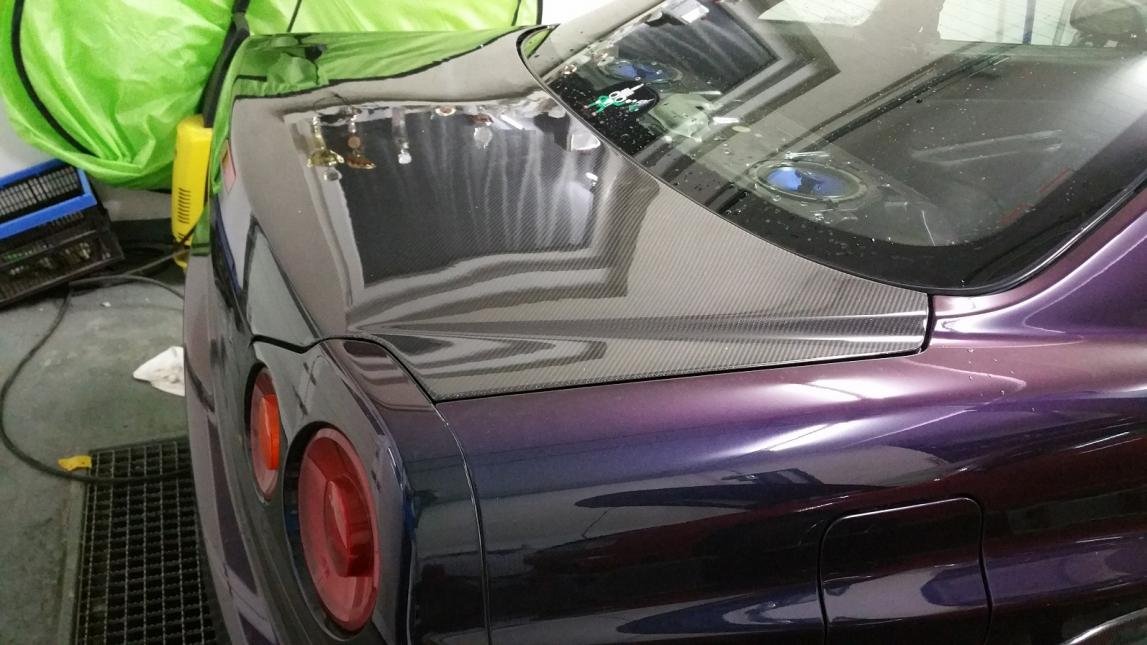

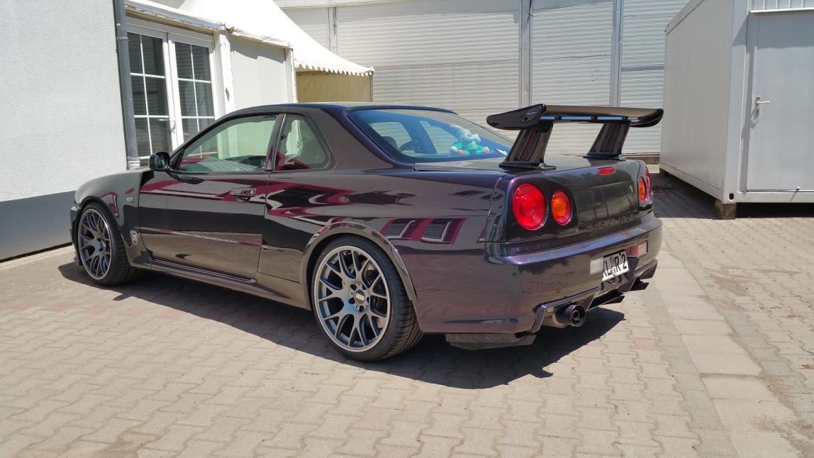

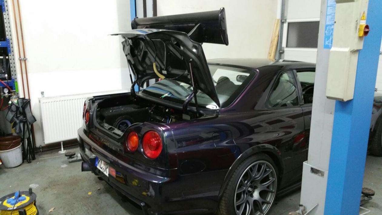

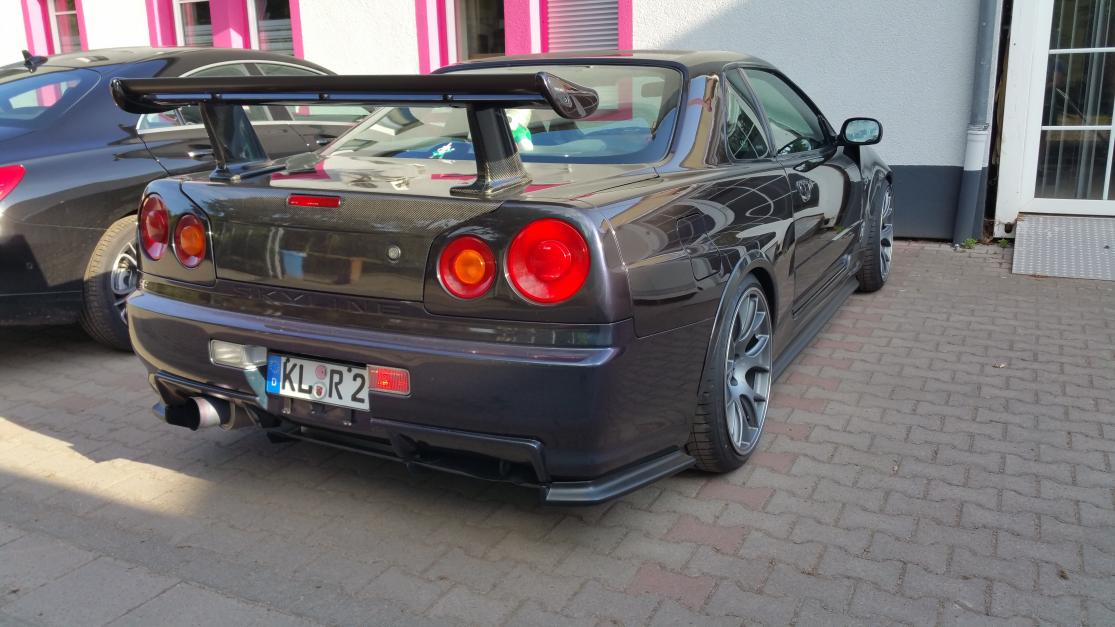

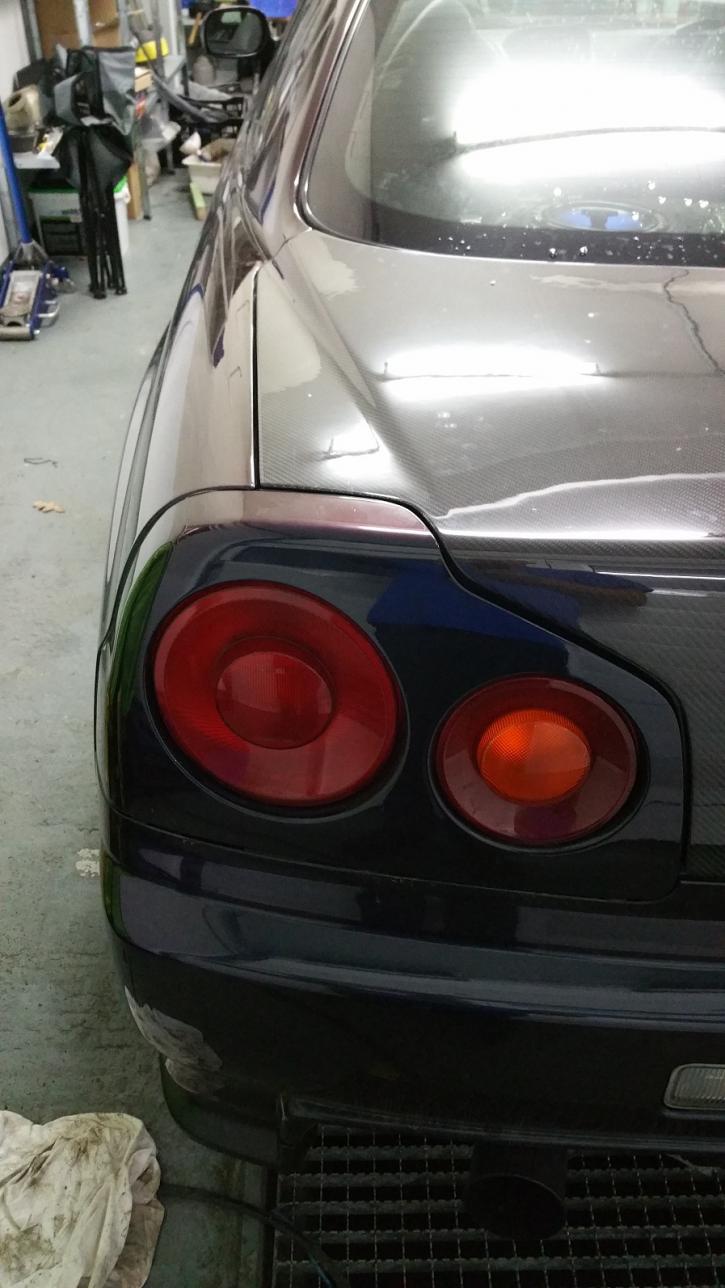

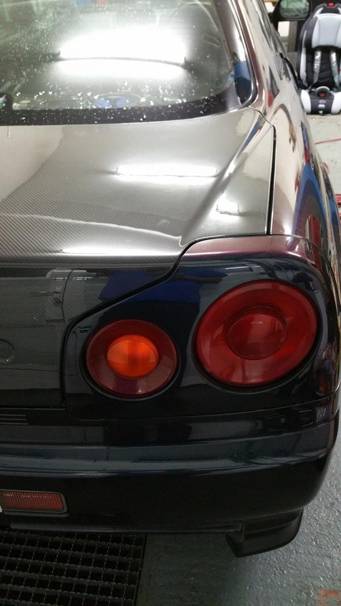

                    • Moin; Nach einiger Zeit mal wieder ein Mini Update.

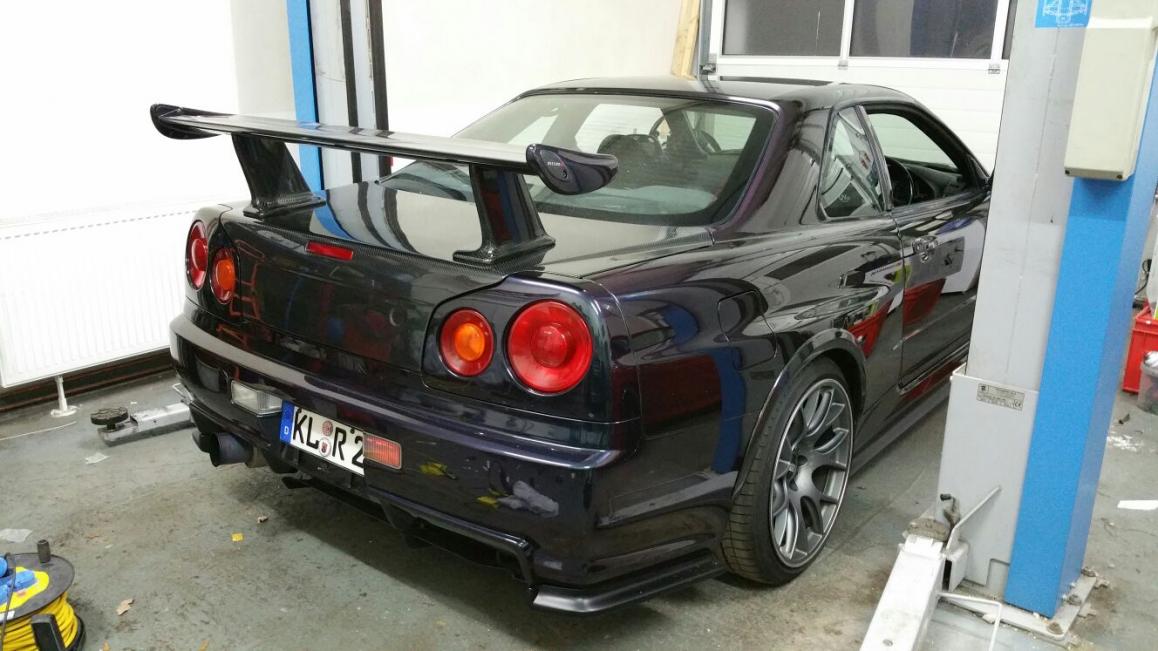

                      Ich habe einen neuen Kofferraumdeckel bekommen und diesen letztes Jahr montiert. Dann fehlte mir jegliche Zeit um irgendetwas weiter zu machen.
                      Familie und Beruf sind eben wichtiger und sehr zeitaufwendig.
                      Zu dem bekommen wir noch einmal Nachwuchs. Von den geplanten 2 Kindern ist nun noch ein ungeplantes 3. hinzu gekommen. Termin haben wir im Juni. Nach 2 Jungs nun auch ein Mädchen; Über Beschützer Mangel braucht die kleine sich dann nicht beschweren mit 2 großen Brüdern LOL
                      Da wir nun noch ein Kind bekommen haben wir uns dazu entschlossen ein Haus zu kaufen. Leider bedeutet das auch wieder viel Arbeit,... Ist ein älteres Haus bei dem wir komplett sanieren/umbauen werden.
                      Naja selber Schuld haha
                      Aber nun zum GTR.

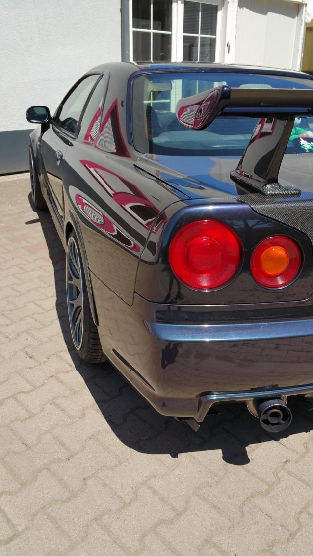

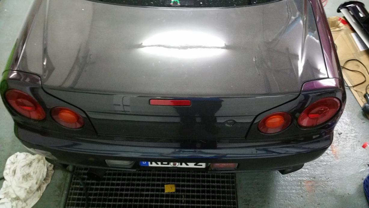

                      Wie gesagt der "alte" Heckdeckel war zu instabil weshalb ich einen neuen stabileren bekommen haben.
                      Diesen montiert und letzte Nacht den Flügel montiert.
                      Passt alle gut, der Deckel ist sehr robust. Ich konnte nun auch die Heckklappendämpfer montieren.
                      Das Schloß werde ich nicht einbauen, da ich den Kofferraum von Innen öffnen kann, und das reicht mir.
                      Für heute steht dann noch eine Blinker Instandsetzung an. Leider habe ich den Ölkühler zu weit vorne montiert sodass mir dieser an einer Blinkerfassung wohl das Kabel geritzt hat. Ist aber eher ein kleines Problem.
                      Anbei ein paar Bilder.

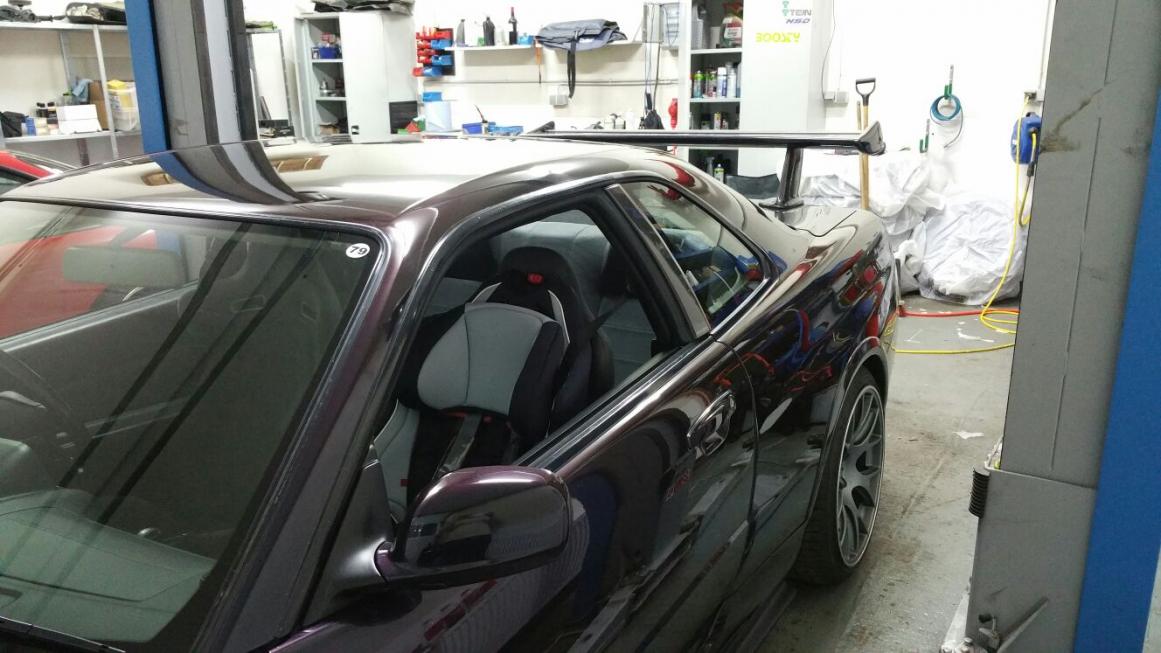

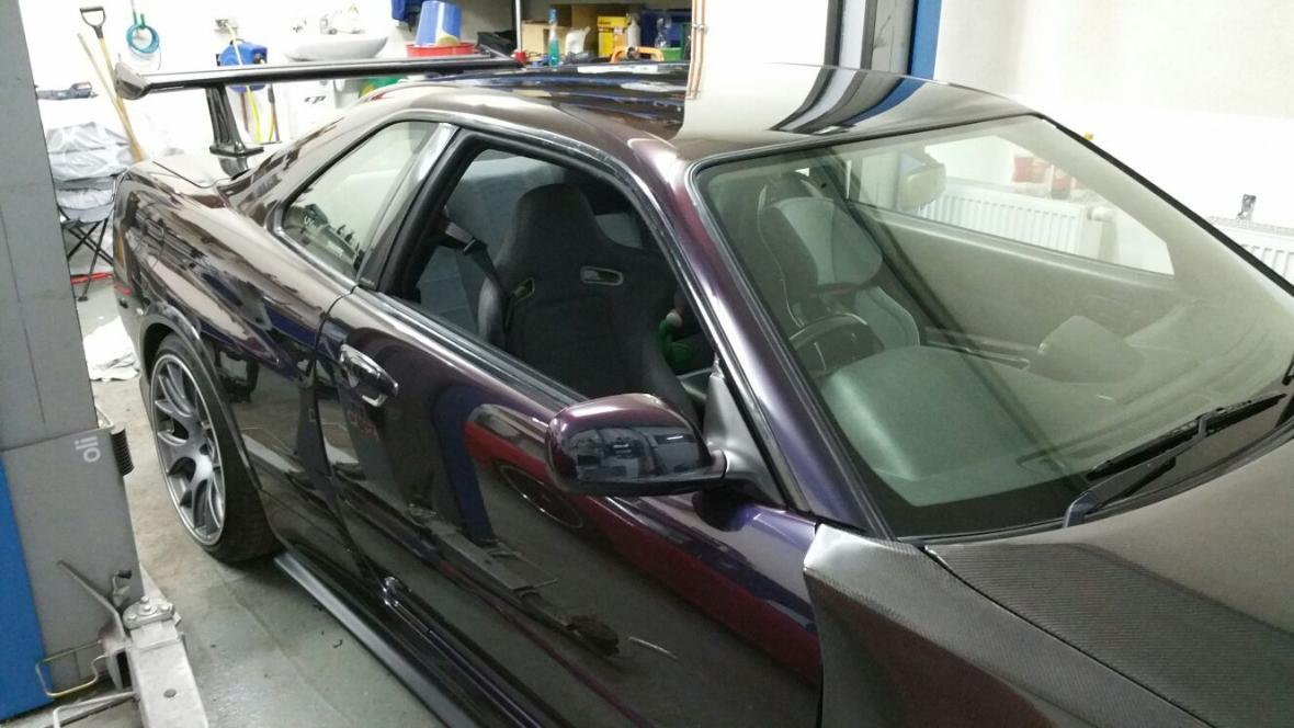

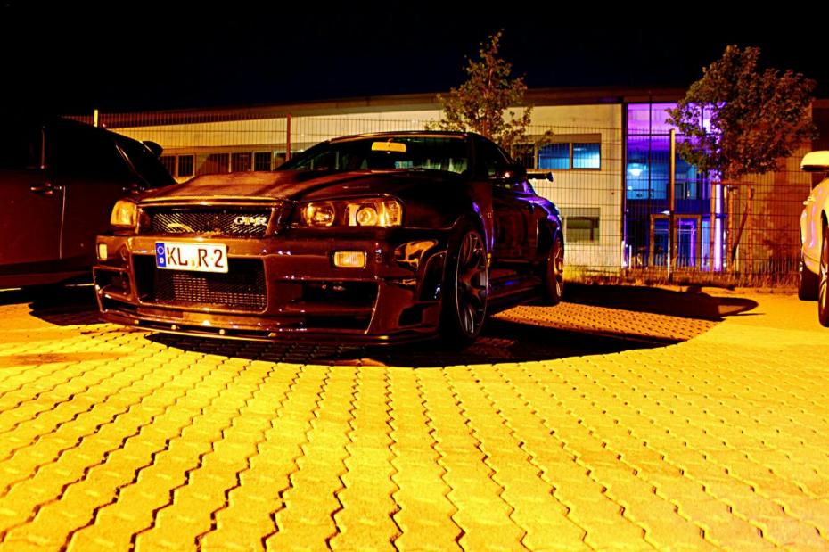

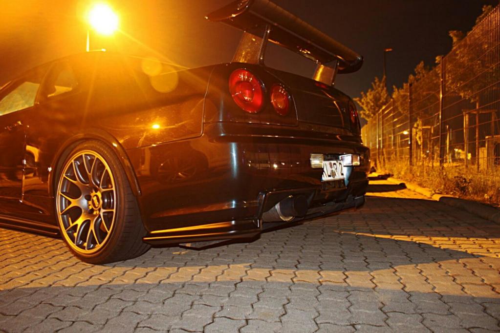

                      • Jetzt noch ein paar Bilder der Nachtschicht,...

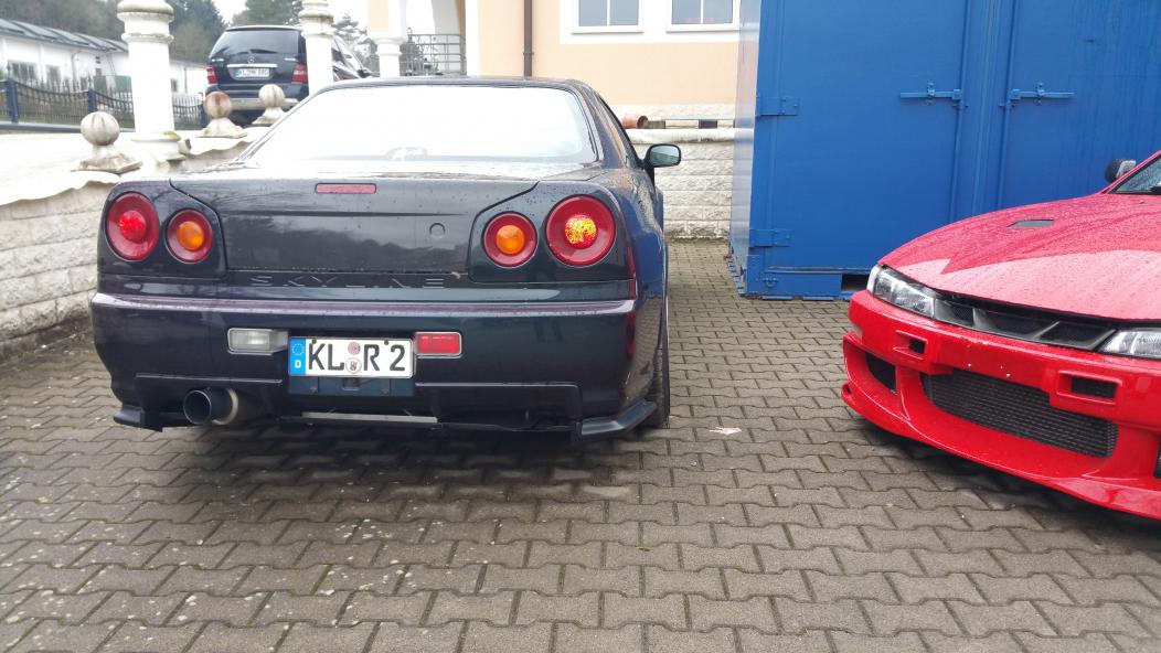

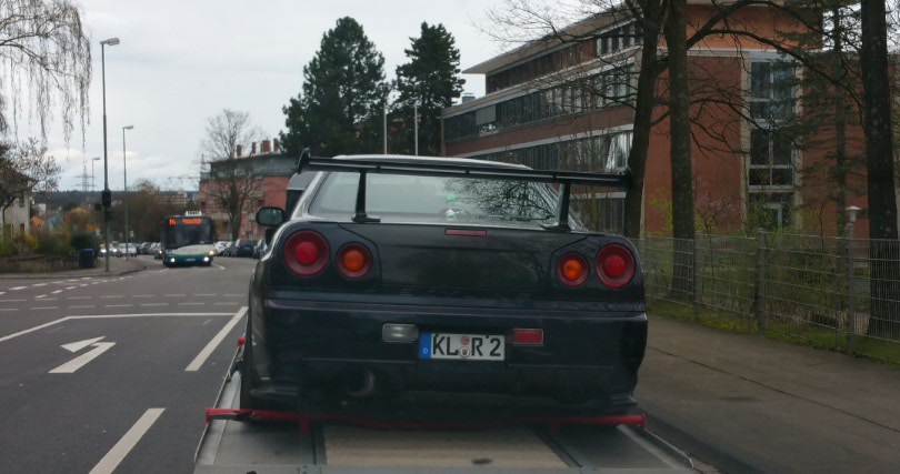

                        • Ergebnis vom Wochenende
                          Antriebswelle hinten links gebrochen, Gelenk oder sonstiges an der Diff Seite im Eimer.
                          Beim durchbeschleunigen 2. Und 3. Gang beim Gang Wechsel minimal wheelspin also wirklich nur Mini bei meiner Leistung lol und Ende 3. Gang gab's einen Knall und dann gepolter.
                          Auf dem Auspuff alles voll Fett sonst sieht man wegen dem diffuser nichts. Mal sehen wann ich schauen kann...

                                Problem an der Antriebswelle war nicht so dramatisch. Sie war nicht gebrochen sondern es sind lediglich alle Schrauben raus gegangen. Warum auch immer!!
                                Ist so nichts weiter passiert und der Wagen läuft wieder.
                                Hatte noch Probleme mit dem Blinker. Wie sich herausstellte eine Kleinigkeit die vor ca. 7 Jahren beim Zulassen des GTR passierte.
                                Zündungsleitung war wohl beim Ausbau der Alarmanlage zusammengelötet worden und nicht isoliert.
                                Diese hat daann eine Leitung von der Wickelspule kommend (Zuständig für irgendwas am Blinker) beschädigt so das immer die Sicherung gefallen ist.
                                Alles ordntlich isoliert und alles geht.
                                Im Winter werde ich das MFD Display überholen lassen. Sonst ist erstmal nichts geplant.
