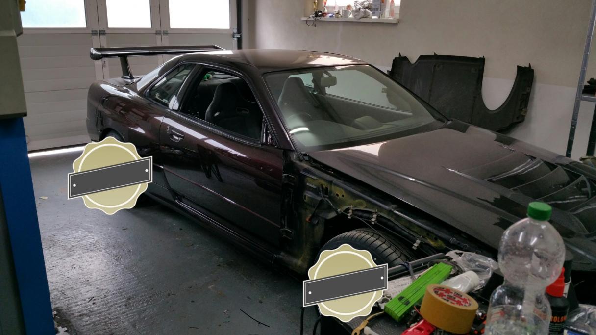

    Wieso hast du den eine neue Haube geholt? Hast doch die geile originale Z-Tune Haube aus Carbon?
    • Wollte die Haube on Sicht Carbon...
      Werde die Nismo Haube bei Interesse zum Verkauf bieten wenn jemand sowas will und lackieren möchte... Mal sehen.

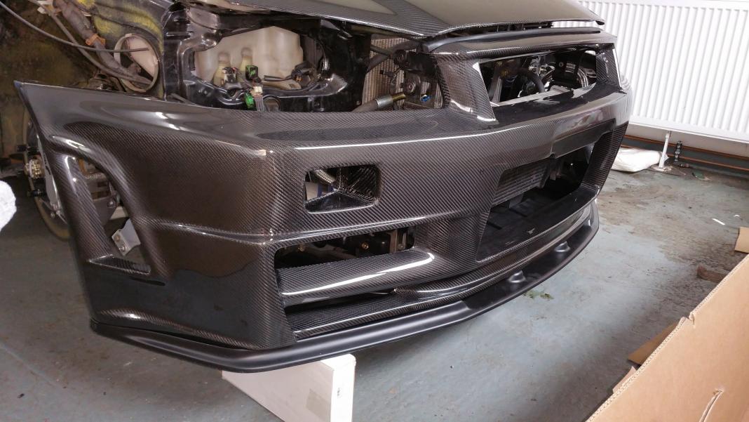

      Ansonsten ist der gefühlte Gewichtsunterschied zur originalen Nismo S-Tune Front enorm. Man muss aber auch dazu sagen das die Carbon Front dünner ist. Somit weniger Material.
      Die Haube ist ebenfalls nochmal leichter als die Nismo Haube.
      Wobei ich hier auch die Msterialdicke unterscheiden muss.
      Die Nismo Haube ist schon was besonderes und meiner Meinung nach nicht umsonst so hochpreisig.
      Ist auch die einzige Haube die ich bedenkenlos ohne aerocatch gefahren bin bzw. Fahren würde.
      Der Gewichtsunterschied fällt am meisten beim Kofferraumdeckel auf. Der originale ist ja extrem schwer. Der Carbon hat glaub 2.5 kg?!
      Auf alle Fälle locker mit einer Hand gerade vom Körper wegzuhalten.

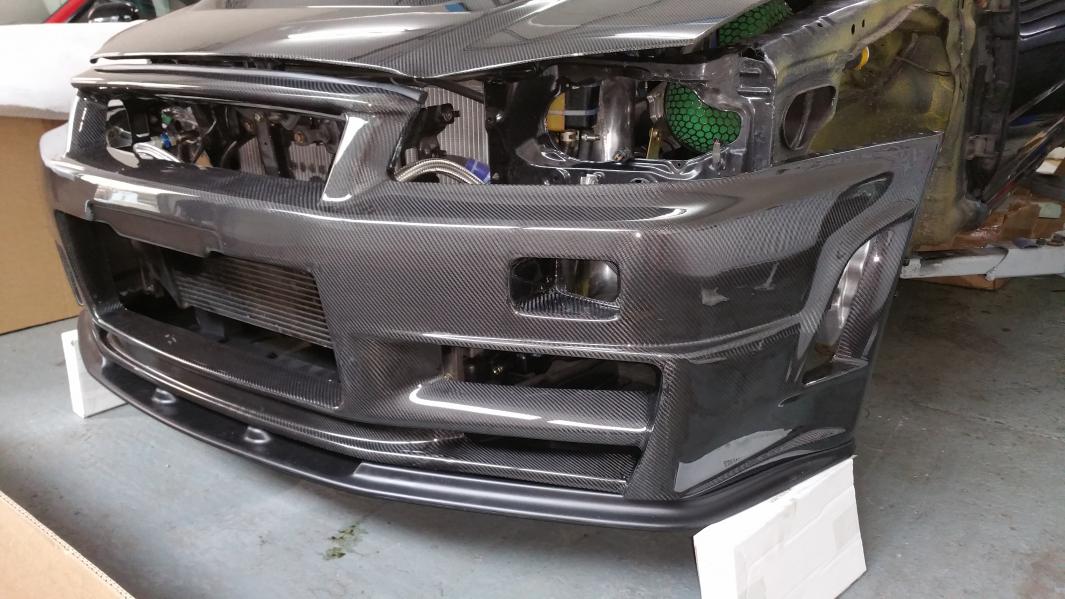

      • 2880g wiegt mein Kofferraum Deckel und 4550g die Z-Zune Motorhaube

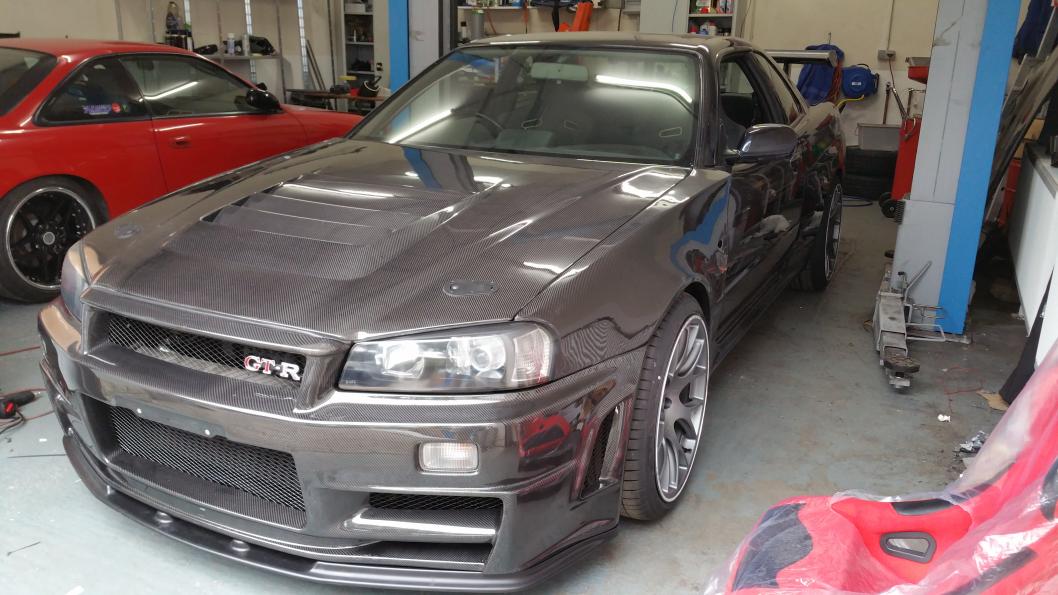

        • Weiter geht es.

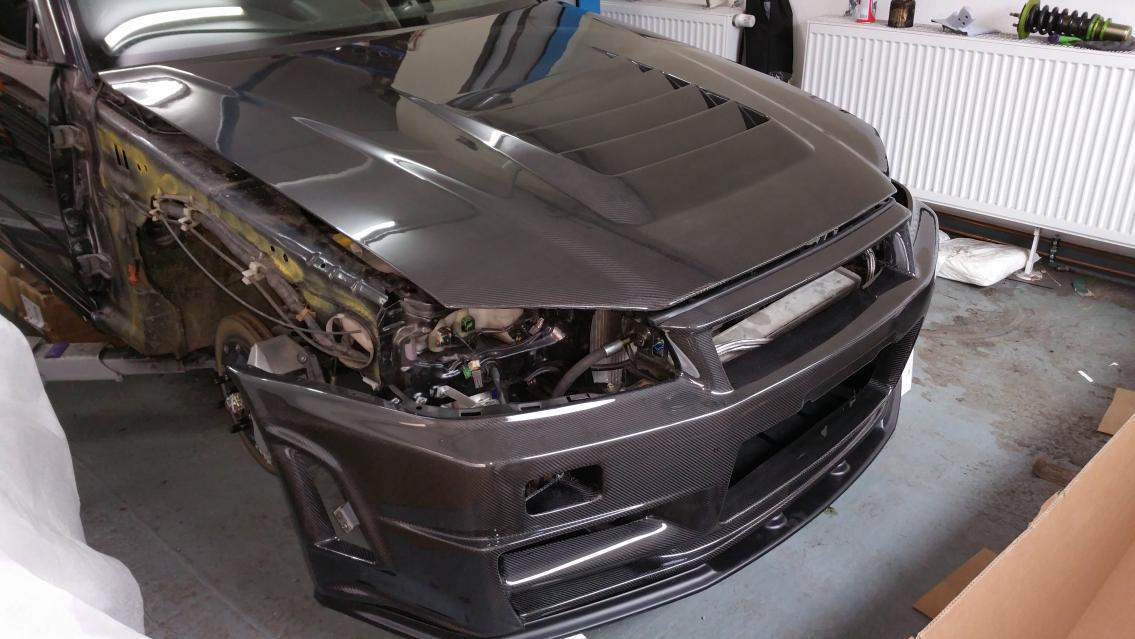

          Heute mal die Löcher für die Haube angefangen zu bohren.
          Gewinde geschnitten und mal probe montiert. Sieht soweit auch ganz gut aus. Muss eben noch auf die Kotflügel warten aber ich bin guter Dinge.
          Sieht auf jedenfalls so schon gut aus.
          Weitere Bilder folgen.
          • Ey das sieht so porno aus mit Carbon. Ich bin schon gespannt wie das mit den Kotflügeln aussieht.
            • Wird es da keine Probleme mit dem Eintragen geben?
              • Sieht mit der (Sicht-)Carbon echt super aus..
                Grüße aus Berlin
                • Eintragung über MT Carbon möglich oder wie ich es mache beim Chris (RHD Speedmaster)

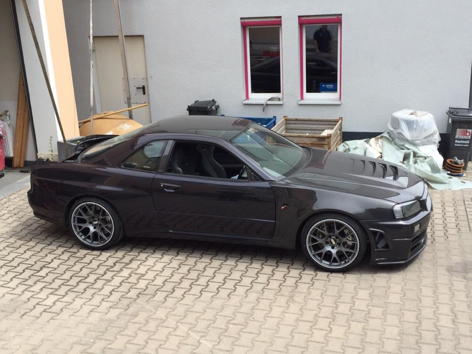

                              • So weiter geht es.

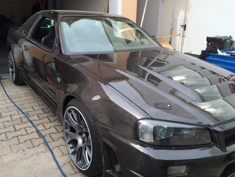

                                Noch nicht ganz fertig aber ein großer Schritt weiter.
                                BBS CH-R 10.5x19 ET0
                                Weißer Streifen kommt noch ab, darunter Edelstahlanfahrschutz...
                                GTR kommt auch noch minimal tiefer.
                                Mal sehen wie es an den Radläufen ausgeht.
                                Hier die ersten Handy Bilder. Wenn er fertig ist werden noch gescheite gemacht
