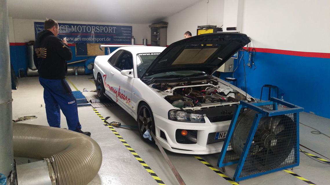

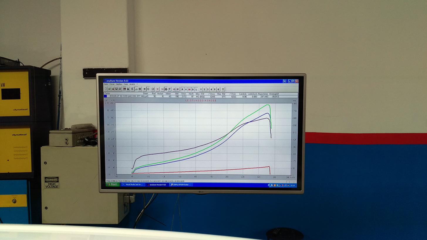

                  • so... bin am Wochenende mal auf einem Dyno gewesen, bei ~1,3bar sind 602PS rausgekommen. Also im HighBoost sollte dann noch einiges mehr anliegen - bin soweit mehr als zufrieden mit dem Ergebnis :-)

                    • 600PS bei 1,3 Bar?
                      Leck mich am Allerwertesten, das ist mal ne Ansage:-)
                      Da muss es dir in deinem BNR34 richtig langweilig geworden sein. Verständlich das du den GTR verkauft hast^^
                      • nunja vom fahren her mit dem BNR34 nicht zu vergleichen - der hat "unten raus" schon gut geschoben, zudem eben keinerlei Traktionsprobleme dank Allrad. Beim Tommy Kaira musst nun den großen Lader bei Drehzahl halten damit etwas passiert, und das Drehzahlband ist auch recht "kurz".
                        • Da hast du recht, sind eben zwei verschiedene Konzepte.
                          Seh ich das richtig, dass bei 1,3 Bar fast 700NM rausgekommen sind?
                          Wo liegt dein Drehzahlbegrenzer?
                          Hast du ne grobe Schätzung wo du bei 1,8-2Bar Ladedruck leistungsmässig und beim Drehmoment liegen wirst?
                          P.S. N Diagramm mit Drehzahl statt Geschwindigkeit wäre noch interessant :-)
                          • ja es sind 677NM bei ~6200rpm.
                            Drehzahlbegrenzer liegt bei 7300rpm. Auf der Strasse fahre ich max. 1,6bar - schätze das sollten dann so um ~650PS sein.
