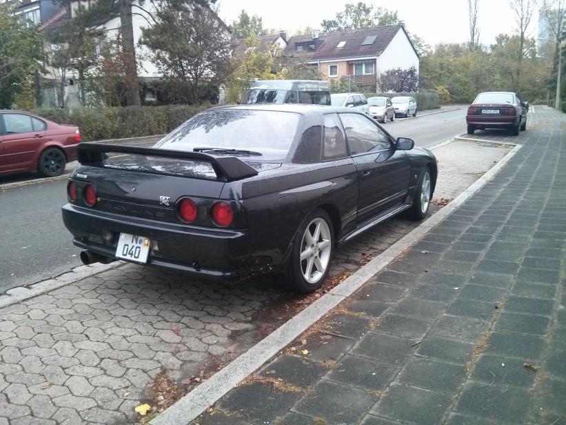

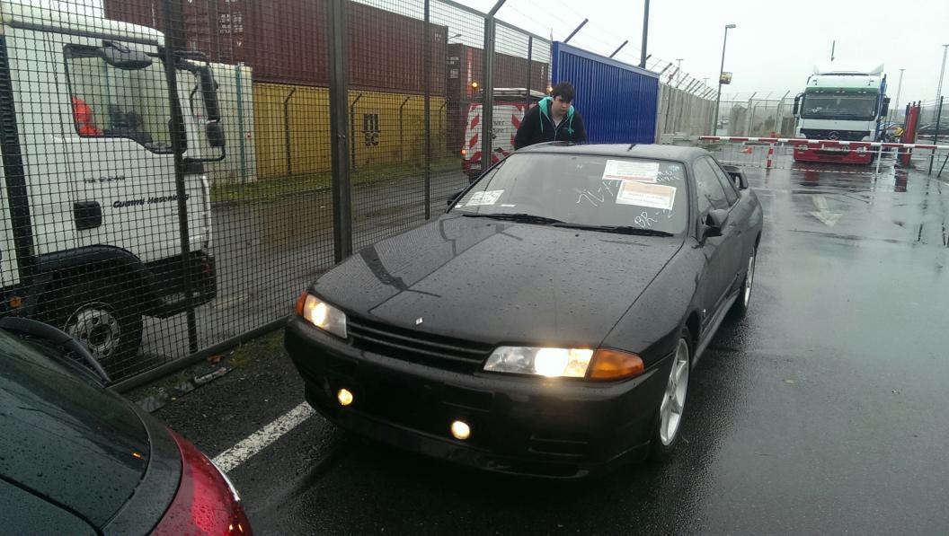

    Mitte August habe ich mir ein Freude gemacht und mir einen BNR32 in Japan gekauft und am 22. Oktober durfte ich ihn auch vom Bremerhaven abholen.
    Das Wetter war schlecht, die Laune dafür aber umso besser... Vom rambazamba mit dem Zoll und der Klima erzähle ich jetzt lieber nicht

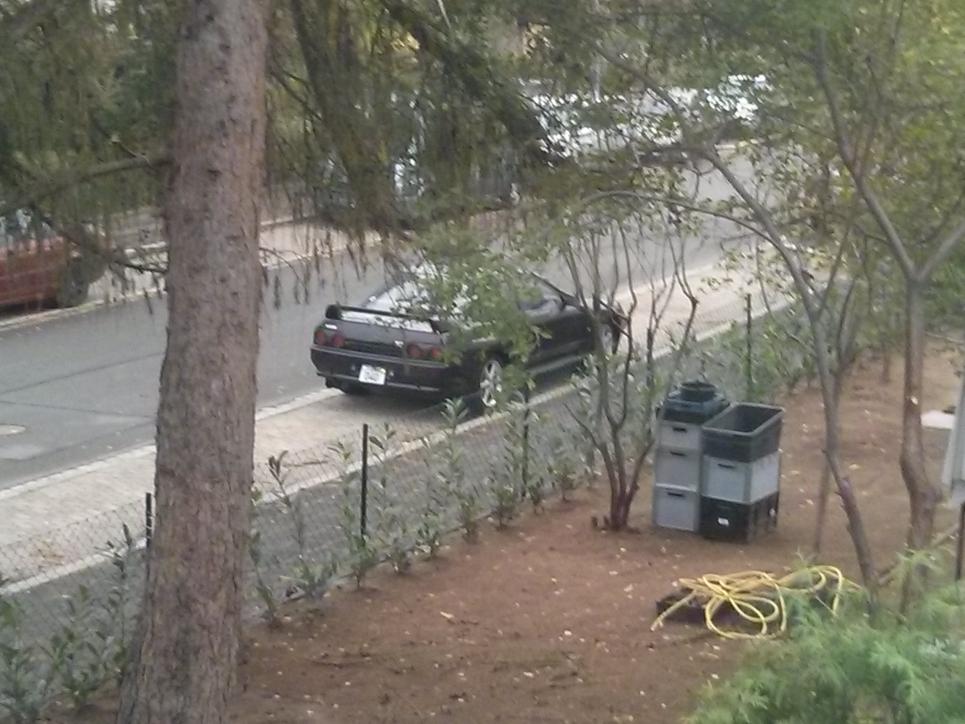

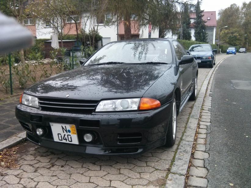

    Am nächsten morgen aufgestanden und gleich aus dem Fenster geschaut
Name: 2014-10-23 09.22.54.jpg
Größe: 94,5 KB
    Ja, alles noch da und zum Glück auch wieder Trocken. Also Auto inspizieren und Scheiben putzen.

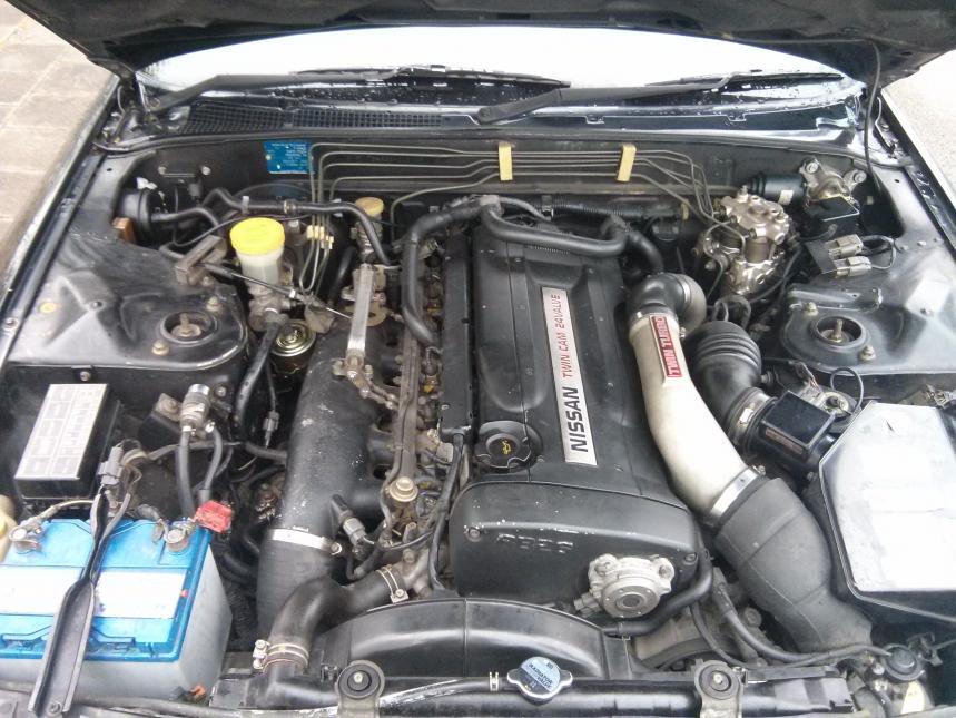

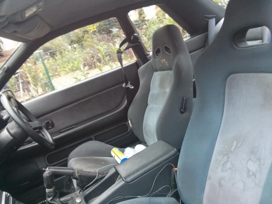

    Der Innenraum ist zwar etwas grausam und braucht liebe, dafür aber der Rest sehr zufriedenstellend.
    Frische Kerzen, Frisches Öl und Filter, frischer Luftfilter und sauberes Kühlwasser
    Nach einer ausführlichen Probefahrt habe ich mich auch getraut ein wenig mehr Gas zu geben und habe festgestellt dass das Auto ab 5k Touren stottert. Auf Anraten einiger User hier erstmal das NWS gecheckt, war aber alles okay. Dann zum ZEX gefahren, gemeinsam drüber geschaut und dabei festgestellt dass der Unterdruckschlauch zum BDR gerissen war und dass jemand den Schlauch von den Turbos zum LLK gekürzt und dann auch noch falsch drauf gesetzt hat
    Irgendwie den Schlauch wieder halbwegs aufgesetzt und das Problem war zum Glück weg.

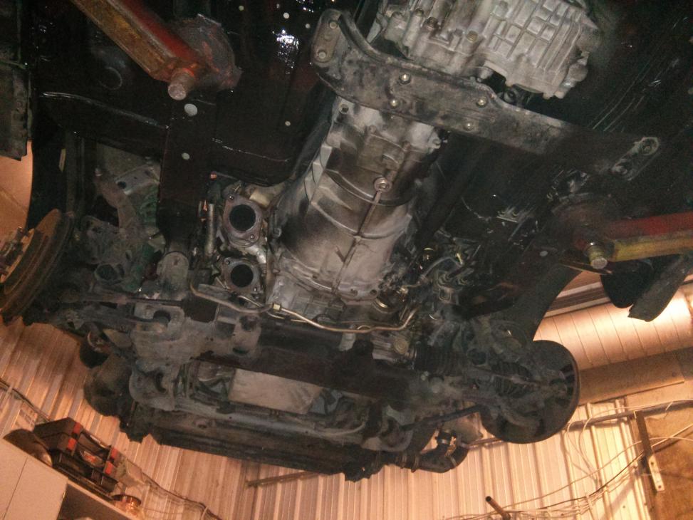

      Mit dem Unterboden und Hohlräumen habe ich letztens schon angefangen. Für den U-Boden habe ich Brantho-Korrux 3 in 1 genommen, damit habe ich bereits bei allen meinen Autos gute Erfahrungen gemacht und für die Hohlräume Fluidfilm.
      Nächsten Sommer kommt dann nochmal ca. 8 KG Mike Sanders Fett rein, vorher muss sich aber der Fluidfilm schön verteilt haben.

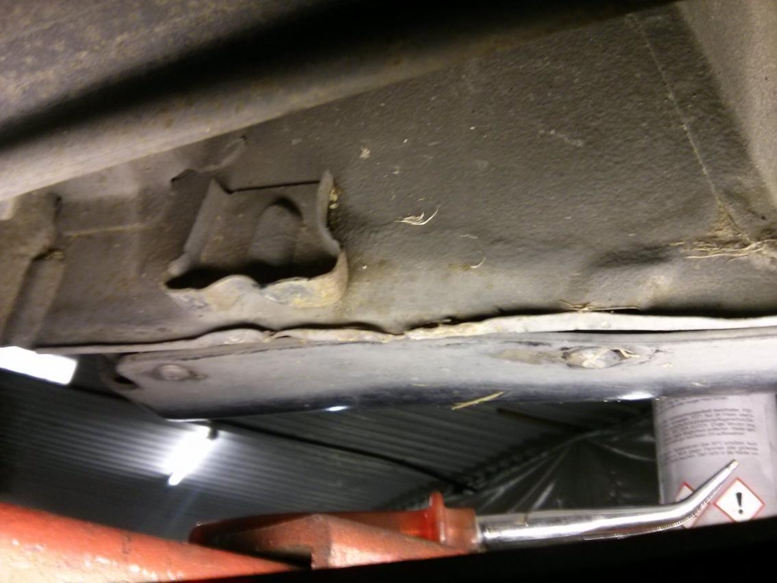

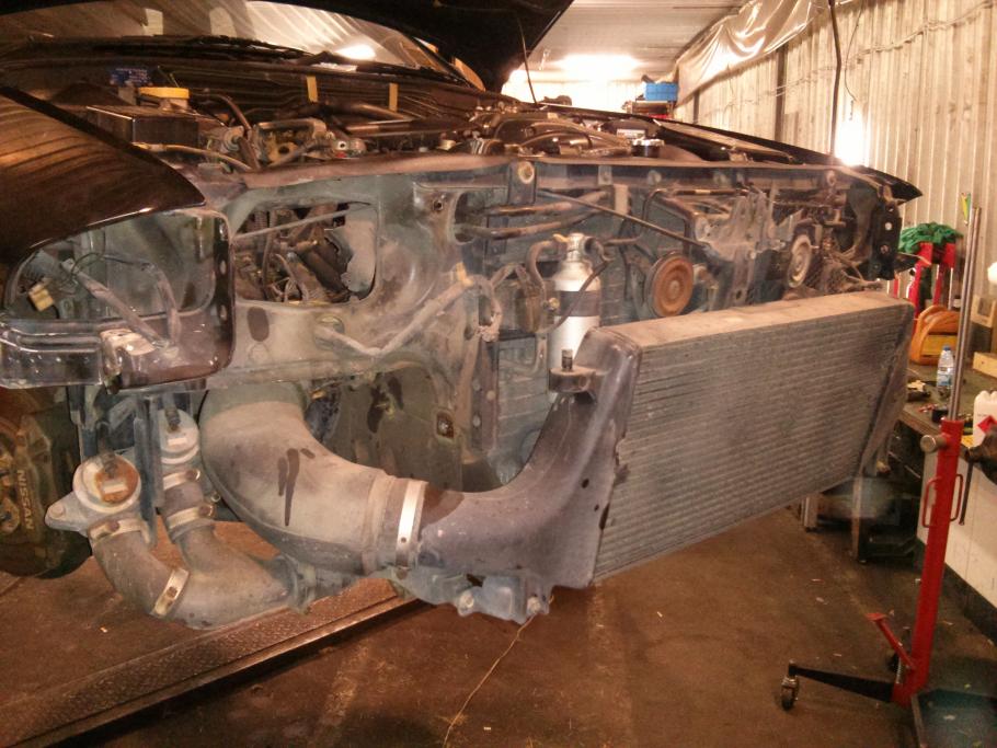

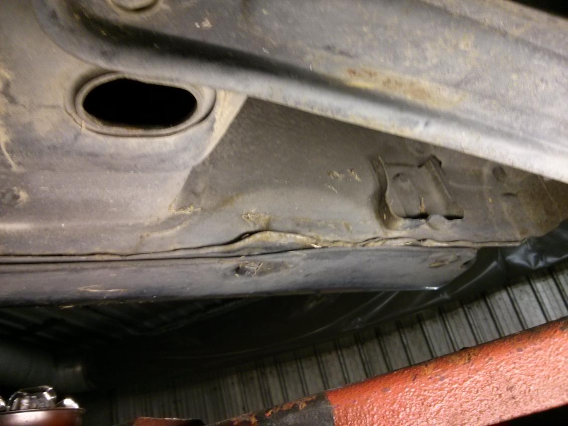

      Auspuffanlage und die Frontschürze habe ich abgebaut, da ich eh an beiden was machen muss. den Benzintank wollte ich zwar auch herunternehmen, aber die Schraube machte auf mich den Anschein als ob sie lieber abreißen würde, also lieber nicht
      Die Falze habe ich erstmal mit der Drahtbürste bearbeitet und den Flugrost runter gemacht und dann ein wenig wieder in Position gebogen.
      In boost we thrust
        Irgendwann hat dein mein Handy Akku schlapp gemacht, viele Bilder gibt es nicht mehr und ehrlich gesagt war ich nach 9 1/2 Stunden schrauben, putzen, U-Bodenschutz auftragen und Hohlräume versiegeln doch recht platt und hatte auf nichts mehr Lust ... war aber trotzdem nicht so Schlimm, danke Sprühpistole und Lanze
Name: 2014-11-07 04.42.54.jpg
Größe: 96,4 KB
ID: 565823Klicke auf die Grafik für eine vergrößerte Ansicht
Name: 2014-11-07 04.32.54.jpg
Größe: 97,6 KB
ID: 565822Klicke auf die Grafik für eine vergrößerte Ansicht
Name: 2014-11-07 04.07.39.jpg
Größe: 96,3 KB

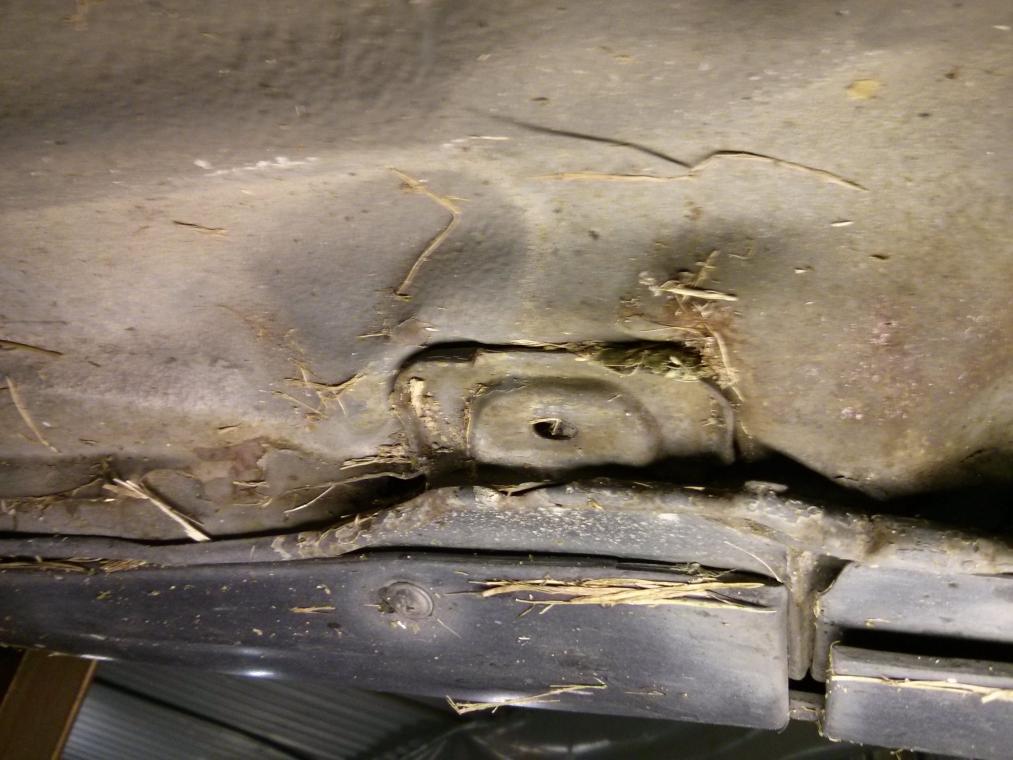

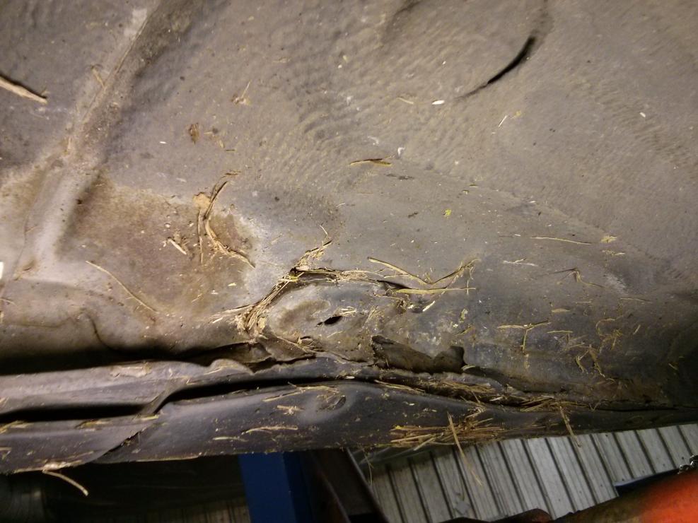

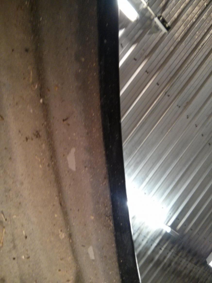

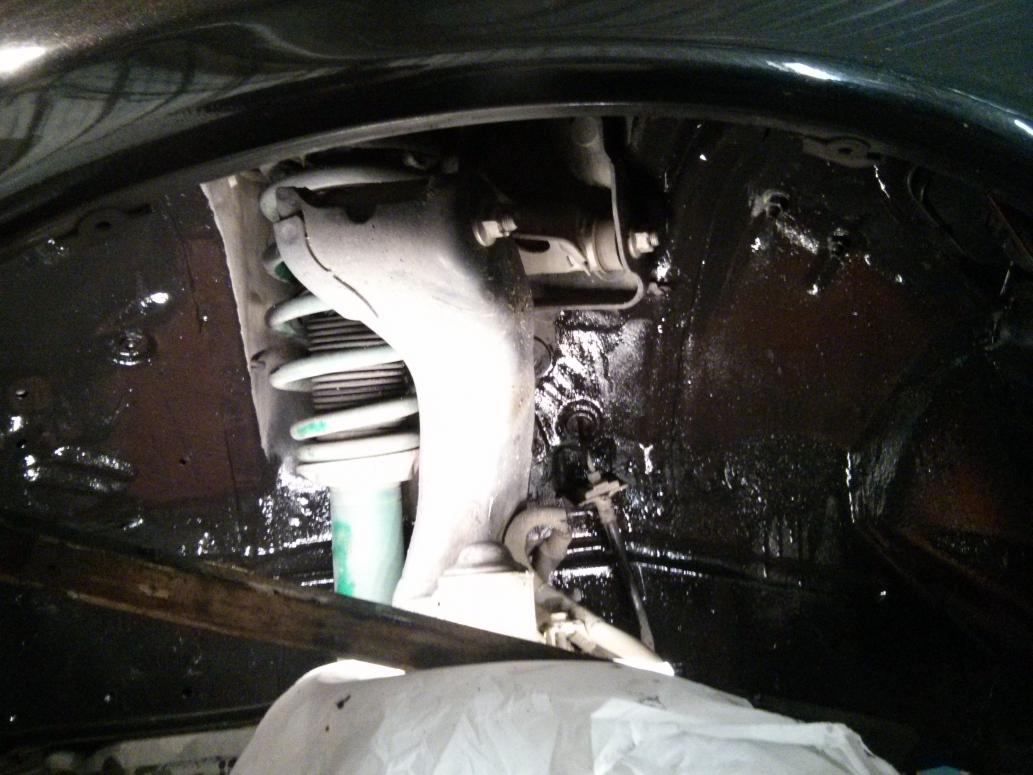

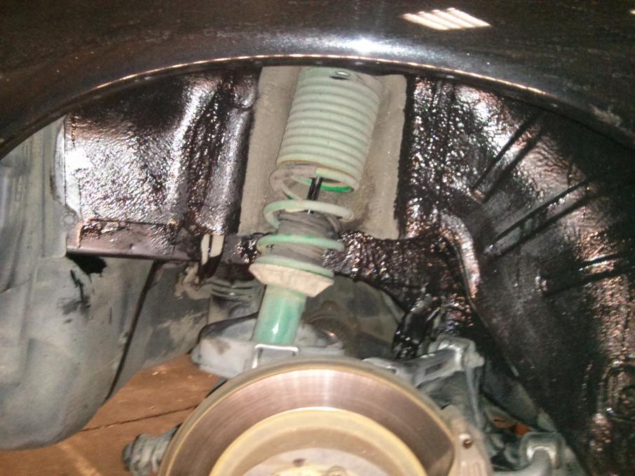

        Die Radhäuser haben ebenfalls den Rest denn ich vom U-Boden hatte erhalten, den sicher ist sicher.
        Die Schweinerei war gewaltig, zum Glück hatte ich was zum drunter legen. Der Fluidfilm tropft immer noch aus den Hohlräumen.
        Die ganze Dose Brantho und 2 Dosen Fluidfilm ist drauf gegangen. Die anderen 2 Dosen werde ich noch aus dem Innenraum in die restlichen Hohlräume rein bringen, wenn ich alles ausgebaut habe.
        Wenn die Dämpfer draußen sind werde ich noch die letzten paar Stellen dahinter mit Brantho auspinseln, sowie die Frontmaske.

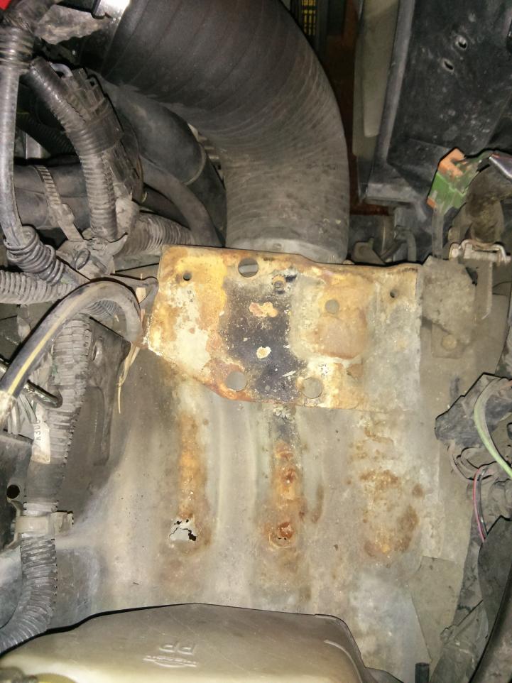

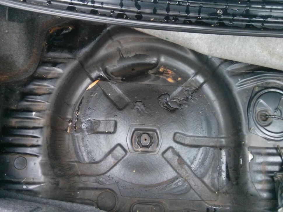

        Ein Rostloch habe ich dennoch gefunden Anscheinend ist beim Vorbesitzer mal die Batterie ausgelaufen
Name: 2014-11-06 22.43.36.jpg
Größe: 95,9 KB
        Naja, werde ich wohl Schweißen müssen. Gibt schlimmeres

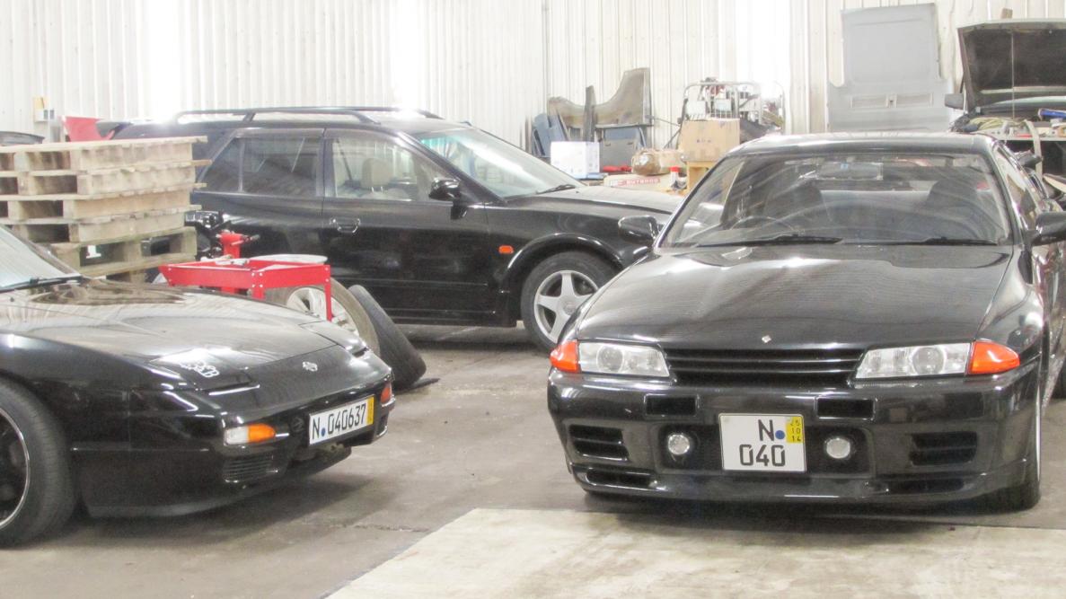

          Bin 25 Jahre alt, komme aus Nürnberg und studiere Werkstofftechnik an der TH Nürnberg. Nebenberuflich bin Selbstständig und arbeite als Werkstudent in einem Prüfinstitut für Brandschutz.
          Mit 15 hat mein Bruder sich einen RS13 gekauft ... dann ist es mit mir passiert. Mit 19 habe ich mir auch einen geholt und alles falsch gemacht was man falsch machen konnte :D.
          Jetzt habe ich meinen 2. RS13, da habe ich auch einiges falsch gemacht aber was solls, er ist so wie er ist. Fährt echt prima.
          Vor dem Sky habe ich mir einen Legnum VR4 importiert weil ich ihn so toll fand... ist auch toll nur Fahrdynamisch eine langweilige Krücke und davon habe ich schon eine im Alltag.

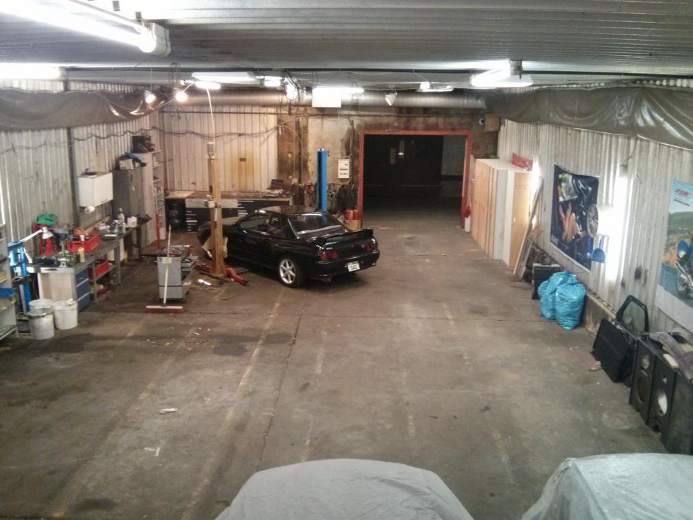

              Noch eine Frage hätte ich auch: was hast du denn für eine Halle? Bist du im Keller über einen Lastenaufzug?

                  Wenn das "Rostloch" unter der Batterie das einzige sein sollte hast du echt Glück gehabt und einen sehr Guten erwischt. Viel Spaß mit dem GT-R und evtl. gibt es ja mal ein kleines Frankentreffen in 2015

                      U-Bodenschutz:
                      Das Material was ich benutzt habe für den U-Bodenschutz ist Brantho Korrux 3 in 1 = Rostumwandler, Rostversieglung und Schutzlack.
                      Bein einer Zugaben von 10-15% Nitro/ Verdünner (auf eine ganze 0,75 L Dose) hat das Zeug leichte Kriecheigenschaften (fließt Quasi von alleine in die Ritzen und Poren ).
                      Wenn es trocken ist (abhängig von Temp 2 - 5 Tage) ist es recht Stoß resistent, was in Radhäusern ganz gut kommt. Mann kann es auch dank seiner Kriecheigenschaften auf vorhanden U-Bodenschutz drauf machen, nach dem Motto "doppelt hält besser".
                      Auftragen kann man es mit einem Pinsel oder einer Sprühpistole. Den U-Boden bei mir habe ich mit der Pistole gemacht weil es deutlich einfacher ist in Ritzen und Fugen zu kommen und auch deutlich schneller geht. Die Radhäuser habe ich gepinselt um eine dickere Schicht zu haben.
                      Wenn man es sprüht, sollte man zusätzlich ein wenig Nitro/ Verdünner in die Sprühflasche geben.
                      Der Hersteller sagt selber idealerweise wären 2 Schichten am besten, allerdings muss man darauf achten dass die erste Schicht wirklich trocken ist. Da ich eh nicht vorhabe im Winter zu fahren, denke ich dass eine Schicht reichen wird.
                      Falls man irgendwelche Roststellen hat, dann sollte man sie vorher abbürsten, so gut es eben geht und eine stärker verdünnte Schicht (40%) Brantho auftragen und sie min. 1 Stunde einwirken lassen. Danach kann man einfach mit der normal verdünnten Mischung drüber gehen
                      Preislich liegt die 0,75 Liter Dose bei ca. 22€ und wenn das Zeug leicht verdünnt wird, sollte es auch für das ganze Auto reichen (ich habe leider ein wenig was vergossen, deswegen muss ich jetzt für die Front nachkaufen)
                      Achsgummis, Entlüftungsnippel und alles was ihr vorhabt mal ab zu schrauben sollten nicht unbedingt damit behandelt werden. Falls ihr aber vorhabt eure Achsen damit zu lackieren, das könnt ihr machen.
