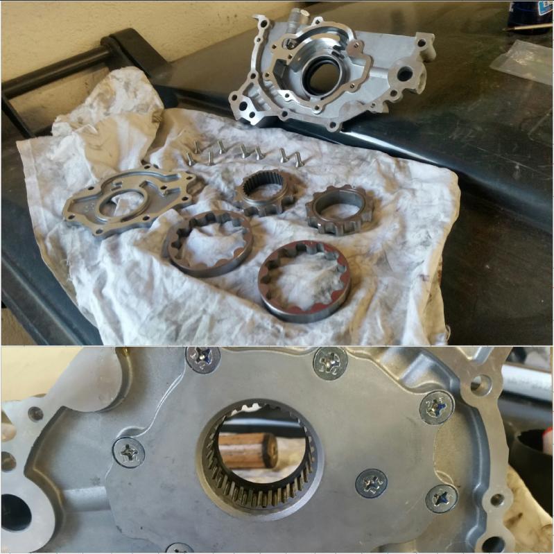

    Bums an der Kette hast ,schaffst du es so gut wie gar nicht zumindest im ersten Gang so schnell zu schalten ,das du nicht mal in den Begrenzer kommst . Aus dem Grund heraus habe ich meist erst ab dem zweiten Gang Vollgas gegeben . Weil das so extrem schnell ist wie man schalten muss im ersten Gang , das man das gar nicht schafft . Wenn du das Spline Drive Kit für die N1 Pumpe nimmst kannst du schon mal ruhiger schlafen ! Denn bei mir hatte ich einen Lagerschaden gehabt und meine KW hatte auch schon den breiten Ölpumpentrieb und ich hatte auch schon an den 2 Flächen an der KW leichte Abrundungen gesehen . Das Problem ist das einfach die ganze Kraft und das Ruckmoment nicht auf der ganzen Fläche wirkt sondern meist an den 2 Kanten in Laufrichtung . Das ist wie wenn einen Maulschlüssel nimmt und eine Mutter rund lutscht . Nissan hat das nicht gut gelöst und das Spline Drive kit haben sie sich von der Supra abgeschaut die hat auch eine Verzahnung als Pumpenantrieb soviel ich weiß .

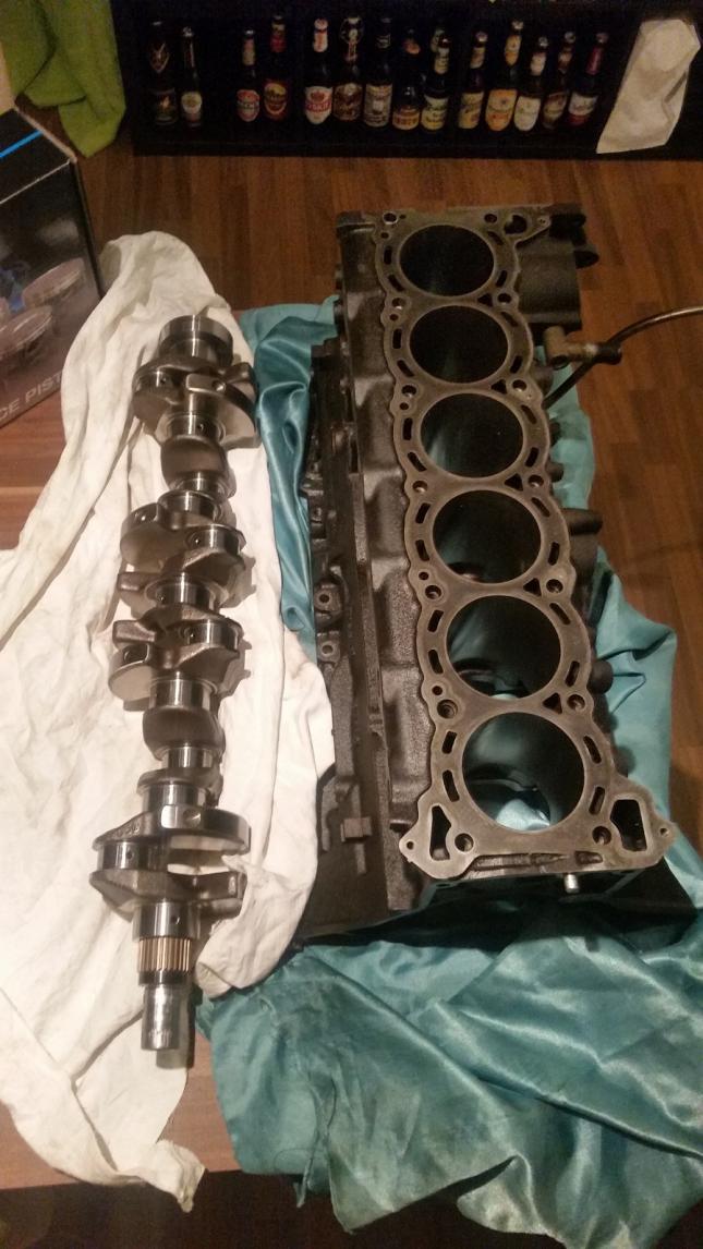

        Kurbelwelle und Block waren beim Motorenbauer.
        Kurbelwelle wurde vermessen. Hauptlager aufs erste Untermaß gedreht. Pleullager poliert und der Ölpumpenmitnehmer abgedreht und das Spline Drive aufgeschrumpft.
        Block wurde vermessen und aufs erste Übermaß gebohrt, da die Maße im oberen Bereich ausserhalb der Toleranz waren.

        Die neue N1 Ölpumpe habe ich auch auf Spline Drive umgebaut. Das Kit passt wirklich perfekt!

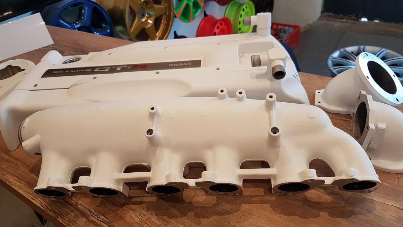

        Auch habe ich die Ventildeckel und Zündspulen/Zahnriemenabdeckung sowie ASB und Luftfilterhalter zum Pulvern gegeben. Geschmäcker sind verschieden.... mir gefällt`s! :)

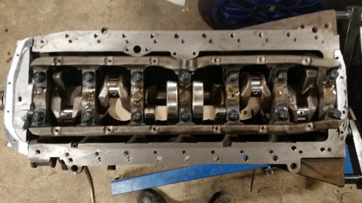

        Momentan gehts wieder ans Zusammenbauen. KW ist zusammen mit neuen King Racing Lagerschalen sowie ARP Stehbolzen wieder drin. N1 Ölpumpe sowie neuer Simmerring sind auch schon wieder verbaut!

        Jetzt setzen wir gerade die neuen CP Kolben mit K1 Pleul und King Racing Lagerschalen ein!
        Da folgen die Tage Bilder!

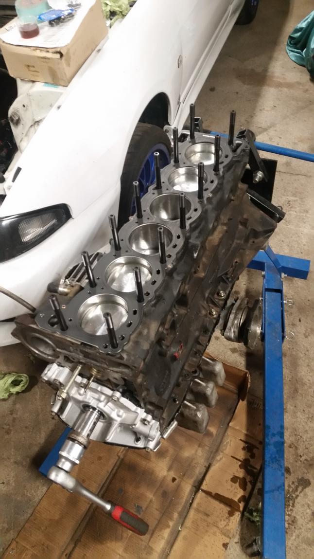

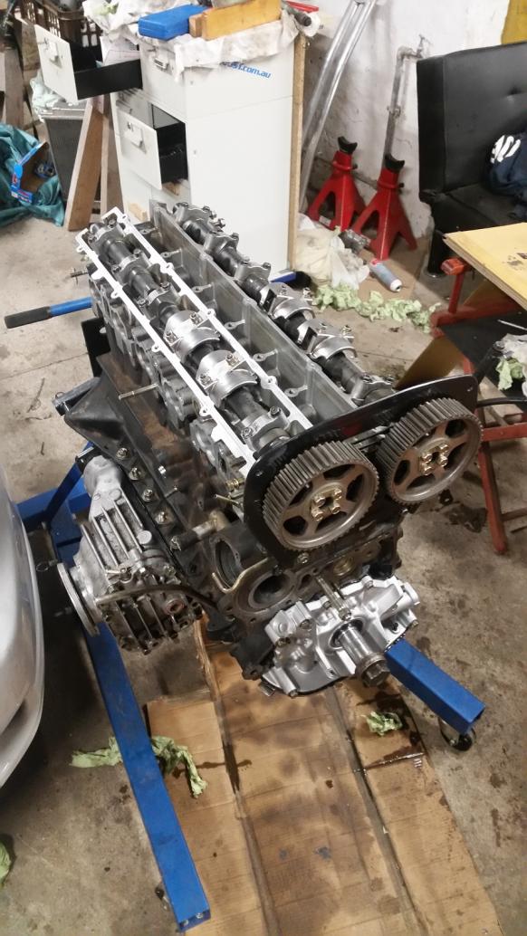

            Tomei Kopfdichtung und ARP Head Studs kamen dann auch gleich mit rein. Anschließend ham wir dann den Kopf raufgebaut :)
            So langsam sieht das wieder nach Motor aus!
Größe: 104,2 KB
            Samstag geht es dann weiter! :)

              Mal ein Update!
              Habe so einiges geschafft bisher :)
              Nachdem der Kopf montiert war, ging es weiter mit Krümmer, Drosselklappen und Ansaugbrücke.
              Das Anbauen ging eigentlich ziemlich flott. :) Leider hab ich das fotorgrafieren etwas vergessen^^
              Auch wurden sämtliche Schläuche unter der ASB durch neue von Phaze ersetzt. Die sahen teilweise auch schon echt schlimm aus. Nismo Motorlager wurden auch verbaut.

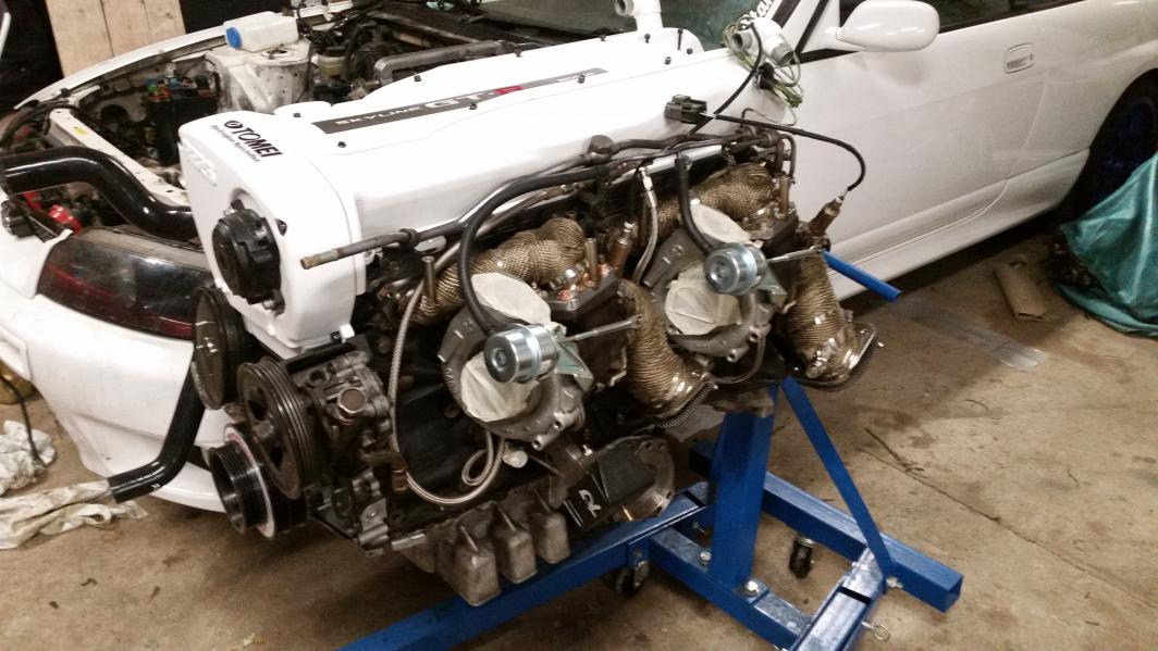

              Wasserpumpe, Zahnriemen, Lima sowie Servo kamen auch wieder ran. Momentan warte ich noch auf passende Riemen für Lima/Servo.
              Neuer ATi Race Damper wurde auch verbaut und somit konnte die Front dann schon soweit fertig gemacht werden.

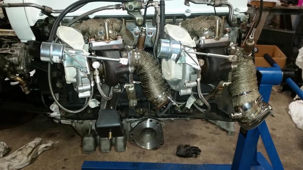

              Turbos sind auch dran und mit Stahlflexleitungen versehn sowie HKS Druckdosen und den Tomei Outlet Pipes. Dort fehlt mir noch der Rücklauf, da ich meinen blöder Weise mit den OEM Turbos zusammen verkauft habe.... :(

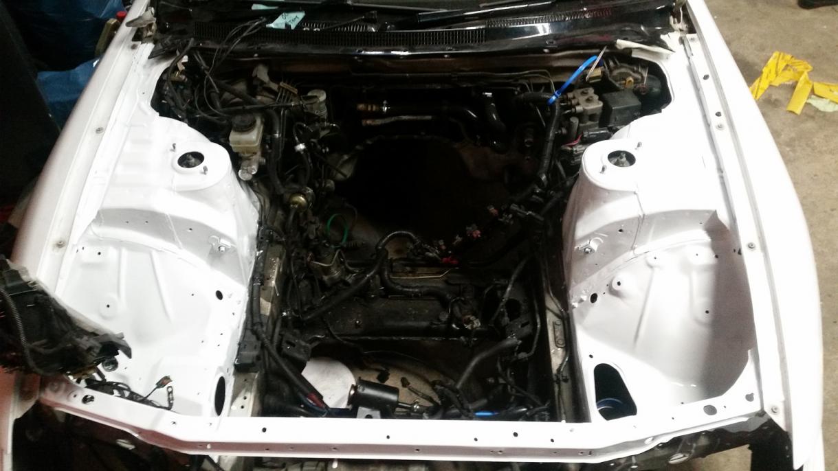

                              Soo es gibt wieder etwas Neues!

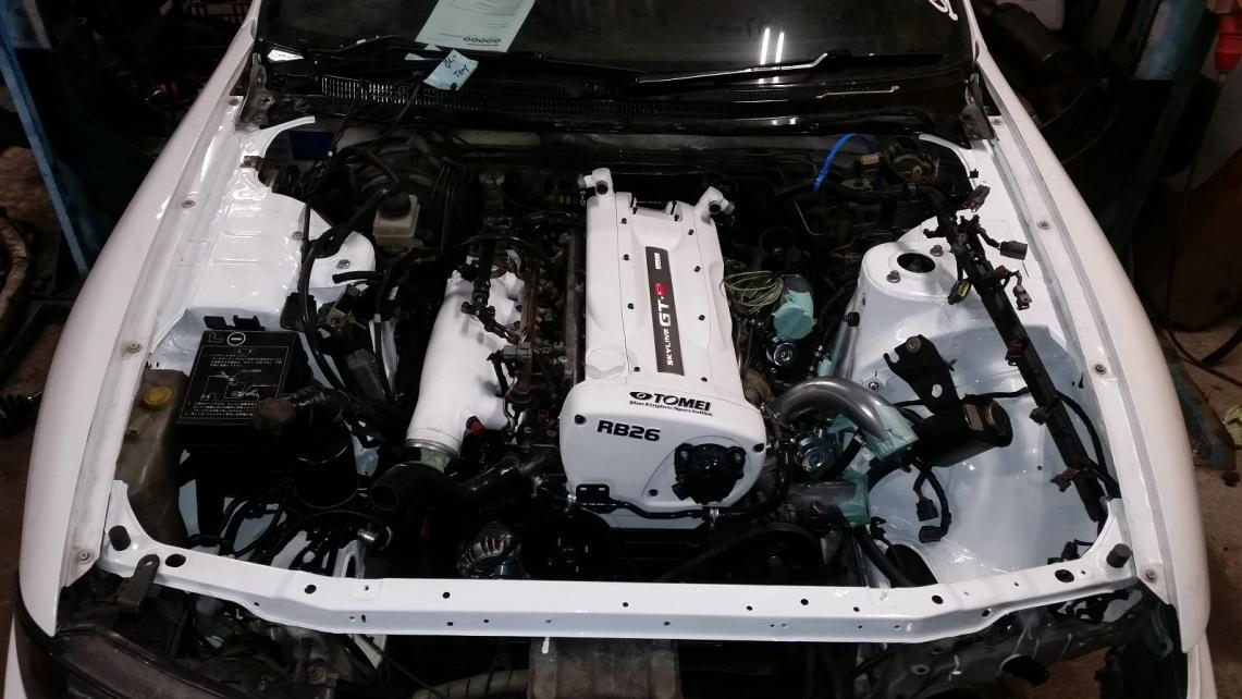

                              Der Motorraum wurde fertig gesäubert und etwas mit Farbe aufgefrischt. Es war so dreckig das es teilweise nur mit Verdünnung ab zu bekommen war und der Lack dann teilweise gleich mit runter kam. Es ist erstmal nur eine vorläufige Lösung.
                              Wenn er dann komplett lackiert wird kommt sowieso alles runter.

                              Diesen haben wir gestern noch eben reingehangen. Kommende Woche bau ich dann den Rest weiter an.
                              Dann fehlt nur noch die Nismo Gmax, die aber bereits unterwegs ist und es geht an den First Start! :D
