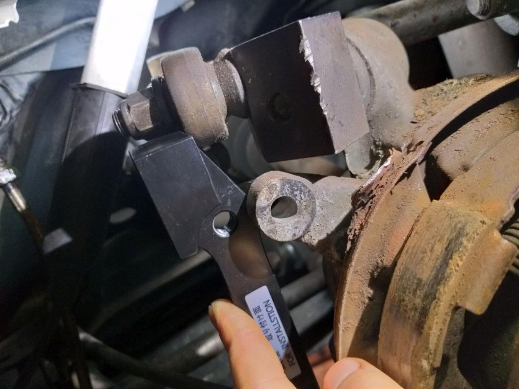

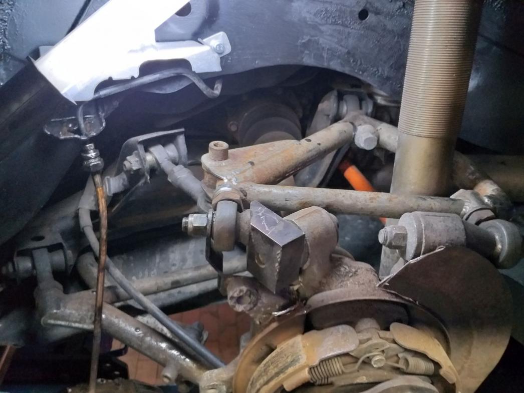

          Das Problem mit der hinteren Bremse sieht man hier:
Größe: 90,7 KB
ID: 575679Klicke auf die Grafik für eine vergrößerte Ansicht
Größe: 93,4 KB
          An dem Auto ist NICHTS mehr Serie. Alles extrem auf Track und Performance umgebaut. So auch die ganze Achskonstruktion vorne und hinten. Hinten waren die Jungs von Nagisa aber sehr sehr einfallsreich. Da passt kein Sattelhalter, geschweige denn ein BigBrake Sattel. Selbst bei dem OEM Sattel kam man nicht mehr an die Entlüfterschraube dran. 700+ PS mit der Serienbremse hinten fahren finde ich aber echt tapfer Außerdem wurde mir schon von RHD bestätigt, dass damit nur gut 50% der Leistung überhaupt abnehmbar wäre.

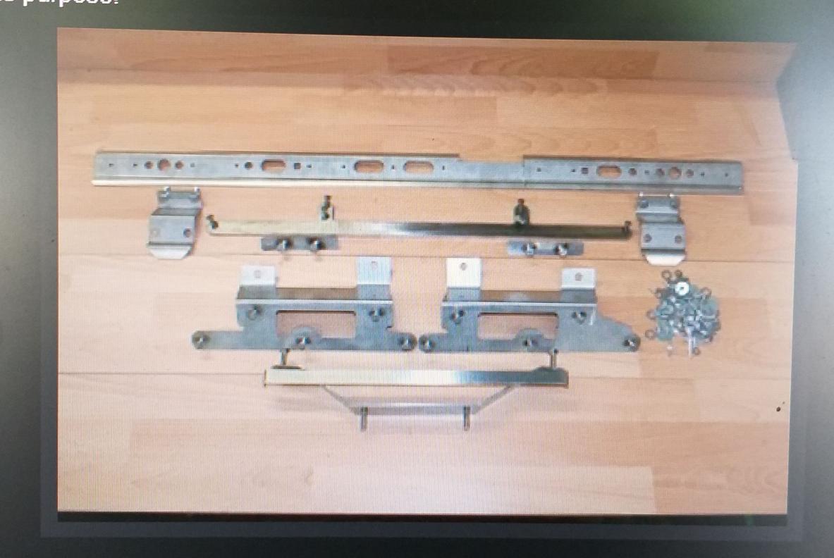

          Mein Plan ist: Ich baue jetzt die 3 Lenker hinten sowie die Gummilager am Radlagergehäuse auf NISMO Teile um und verbaue zusätzlich die NISMO Zusatzstreben um wieder eine ordentliche Steifigkeit (was ein Wort) herzustellen. Bei den Koppelstangen greife ich wieder zu Nagisa Uniball.
Größe: 48,0 KB
ID: 575681Tschitsching bye bye 1200 Euro (Natürlich ohne Bremse)

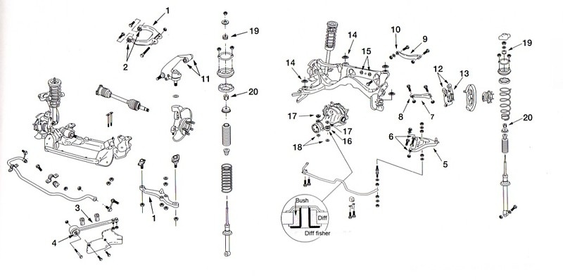

                      • Sorry für's doppel posting, aber da ich ja meine komplette Hinterachsaufhängung ersetzen möchte werden natürlich auch die Lager vom Radlagergehäuse (Nr.12) und von den Stoßdämpfern (Nr. 13) erneuert.
Größe: 63,1 KB
                        Hat jemand eine Idee wer die als Uniball anbietet? Finde nur die Lager der Lenker als Uniball.
