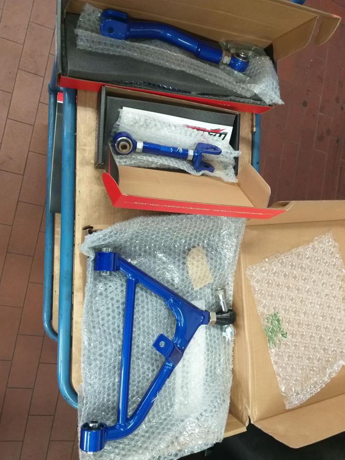

So, habe eine große in Bestellung in Japan aufgegeben und wollte nun noch meine Lenker bei Hardrace bestellen.
Bei denen gibt es den hinteren / oberen Lenker aber als "normale" und "lowered" Version
Ich hatte schon Kontakt mit dem Service in Holland und mir wurde geraten meine aktuelle Fahrzeughöhe, ausgehend vom OEM Zustand, zu ermitteln. Ich hab allerdings keinen Schimmer was die Werks-Fahrzeughöhe ist.
Kann mir hier vielleicht jemand weiterhelfen?
Besten Dank!Gruß
Stephan
Wenn man sich die Bilder anschaut, dann ist die Biegung bei der lowered Version wesentlich stärker. Offenbar kommt man bei extremen Tiefgang an die Feder mit den Lenkern, vielleicht nicht bei jedem Fahrwerk aber je nach Dämpferaufbau eben.
Ich glaube nicht das du mit dem Auto in diesen Bereich kommst. Dennoch sollte es ein leichtes sein sich im eingefederten Zustand mal den Abstand zur Feder anzuschauen und dann zu beurteilen, ob die lowered Version von Nöten ist...
An dem Wagen ferdert nichts mehr
Nein Ernsthaft. Da ist alles so versteift, verstrebt und Uniballgelagert ...
Ich weiß aber natürlich was du meinst. Die Nismo Lenker z.B. sind auch in der Länge angepasst und z.B. bei tiefergelegten Autos den Sturz wieder etwas raus zu drücken.
Rear Upper Link Set Pro
- More effective length than standard Nissan parts
- Compensates for negative camber in lowered vehicle
- Reduces wear on the inside rear tires
Egtl. sind 20mm ja nicht übermäßig viel. Wunder mich auch warum die Biegung der Lowered Version so extrem istGruß
Stephan

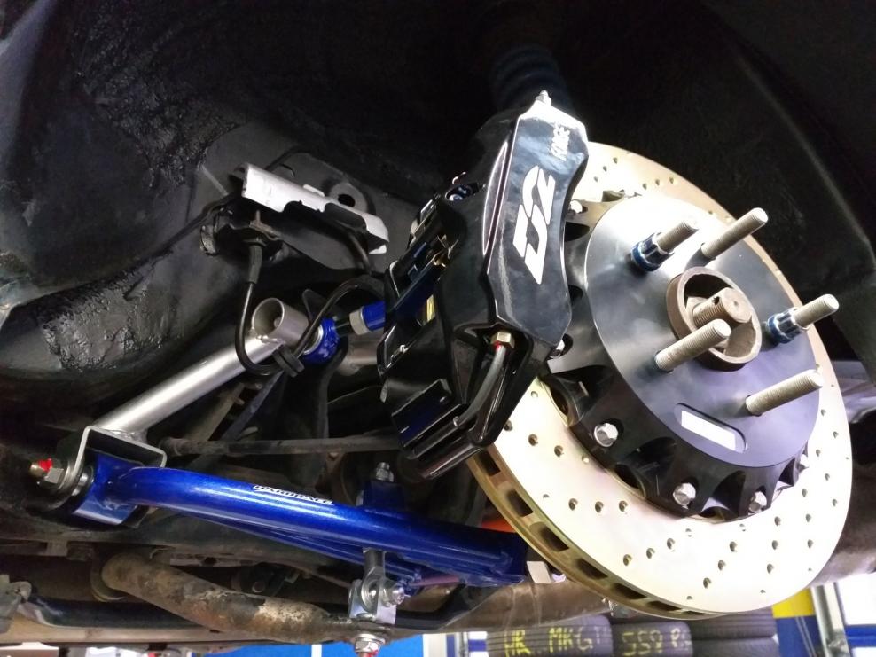

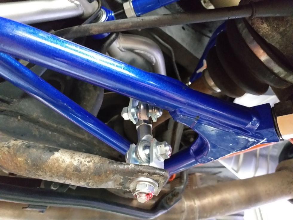

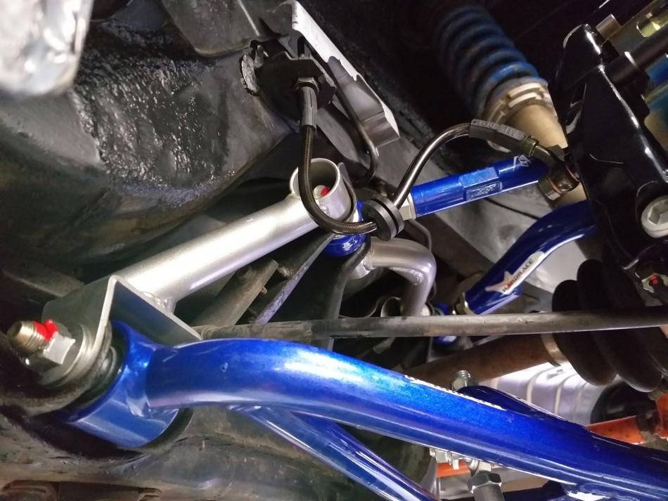

Oh man ... ein turbulenter Jahreswechsel und ungewöhnlich viel (freu mich!) viel zu tun auf der Arbeit im Januar / Februar.
Nach langer Wartezeit sind meine Teile aus Japan und NL endlich eingetroffen und es wurde auch Zeit gefunden sie mal zu verbauen.
Nun rücke ich meinem Wunsch "Auto zum Mappen und TÜV bringen" langsam in greifbare nähe. Mein Perfektionismus hat mich dann mal wieder ein kleines Vermögen gekostetDas Auto ist echt ein Geldgrab..

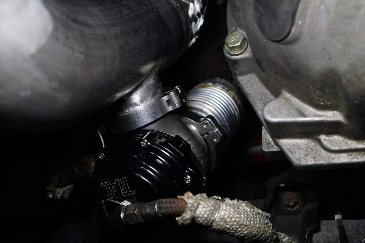

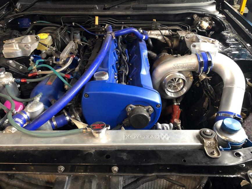

Guten Abend zusammen. Nach einem Jahr Abstinenz wollte ich mich mich auch einmal wieder zurück melden. Bei meinem GTR ist viel passiert - eine deutsche Zulassung hat er leider immer noch nicht. Der Wagen ist im Großen und Ganzen fertig und ich warte darauf, dass es wieder möglich ist ein Euro2 Abgasgutachten in Deutschland durchführen zu lassen.
Daher wollte ich derweil ein kleines Update geben was bisher noch alles gemacht wurde.
- Eine neue HKS Silent Hi-Power Anlage ist für den TÜV drunter gekommen
- Neuer Precision 6870 Lader
- Kat wurde eingeschweißt
- Neues Turbosmart BOV
- Neuer Satz Splitfire Spule
Nun heißt es wohl leider weiterhin erstmal abwarten bis es Neuigkeiten von RSC bzw RHD gibt wie es mit der Abnahme weitergeht.
