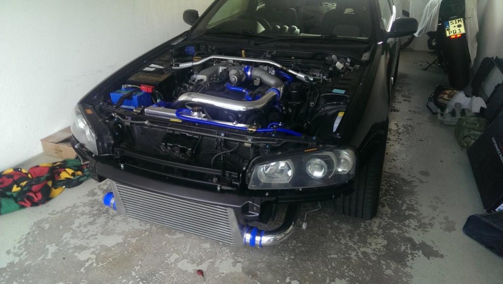

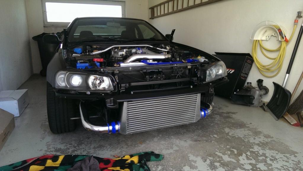

    Dem Urlaub sei dank, konnte ich in den letzten 2 Tagen schonmal den Wasserkühler samt Silikonschläuchen und den FMIC einbauen.
    Hat soweit auch alles wunderbar geklappt. In den nächsten Tagen werde ich die Carbonhaube montieren und schonmal mit den Anpassungsarbeiten der neuen Front beginnen.

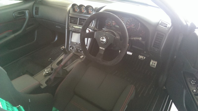

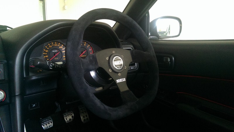

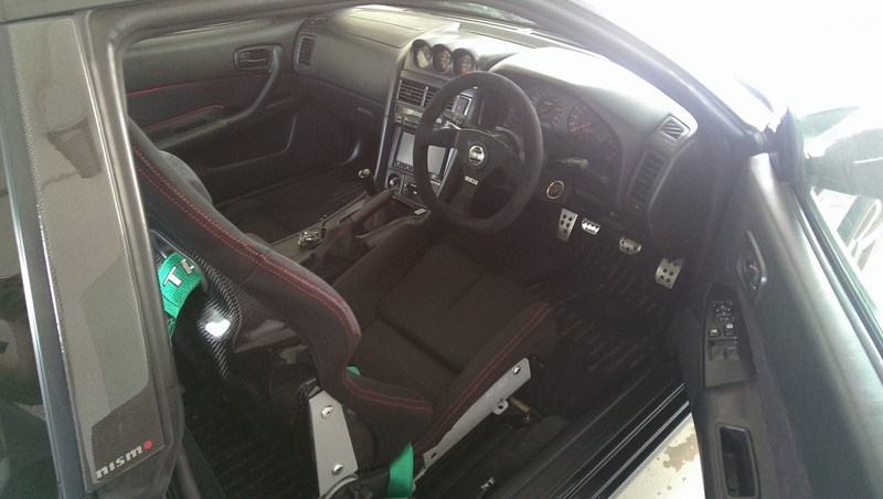

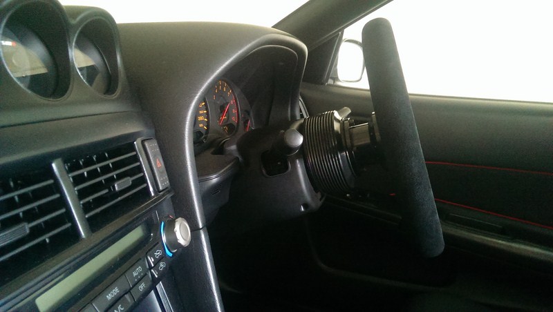

                Es geht wieder weiter. Ich konnte die Carbonhaube montieren und ausrichten sowie das Sparco Lenkrad und die Bride Sitze samt konsolen wieder einbauen. Im gleichen Zuge sind auch die Takata 4 Punkt Gurte wieder verbaut worden. Nach Ostern werde ich die neue Kühlflüssigkeit einfüllen und noch einen Schlauchadapter in die neue Ladeluftverohrung einschweißen lassen für den Unterdruckanschluss. Danach kann ich dann endlich mal eine Probefahrt machen und schauen wie sich alles verhält und ob alles dicht ist.

                Lg Manu
                • #38
                  Sind das die Echten Low MAx oder die nachbauten?? ... sieht TOP aus ... Konsolen waren eigenbau richtig?
                  Oo\ SKYLINE GTT /oO
                  • #39
                    Die sind von Bride Taiwan also Replica's ;) Richtig genau, die Konsolen hat ein Freund von mir angefertigt.
                    Lg Manu

                                Hi Manu!
                                Wie ist denn die Passgenauigkeit des FMIC? Hast du irgendwo flexen müssen oder ? Und ist das die Verrohrung von Toyosports?
