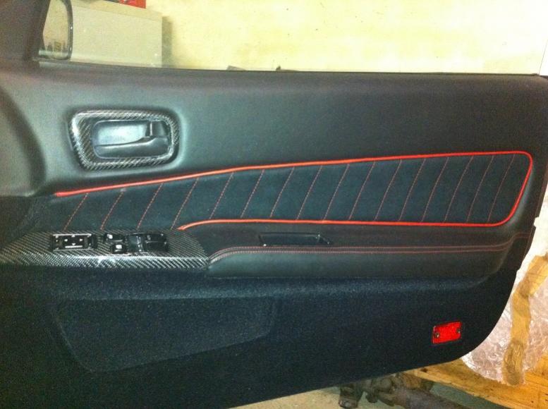

                  • R34 GTT Black aus Raum MTK
                    So Stoff ist drauf und Umrandung auch gemacht , für selbst gemacht und noch nie vorher Stoff verklebt usw finde ich ist es ganz gut geworden .
                    Aber seht selbst :

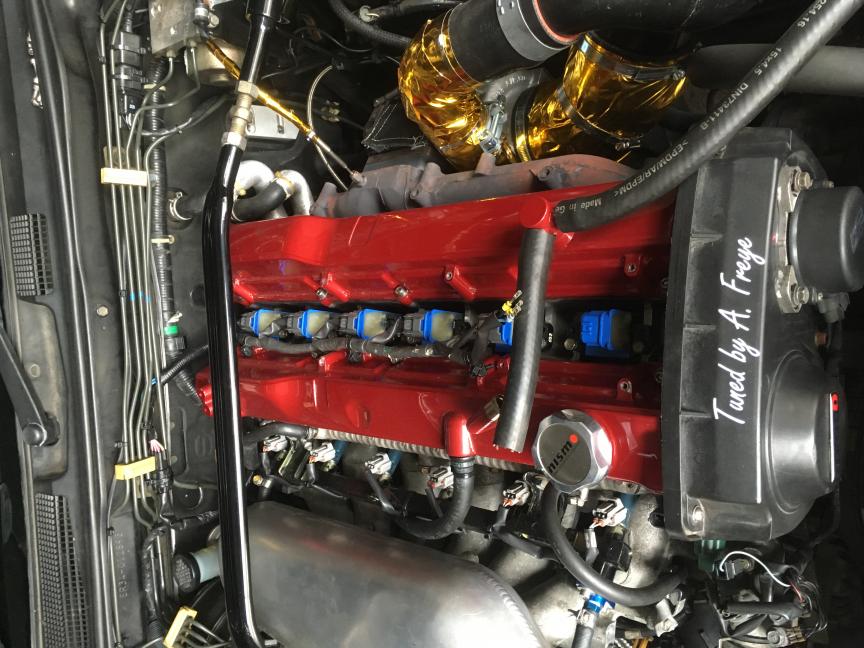

                            Nachdem mein Turbo leider aufgegeben hat , hab ich mich vorm Reisbrennen nochmal Umentschieden und auf einen Garrett GT3076r umgebaut .
                            Seht selbst
                            Die downpipe haben wir selbst angefertigt und eingewickelt
                            Und so sieht es jetzt aus
                            Noch ein kleines Detail
                            Gruß Buba

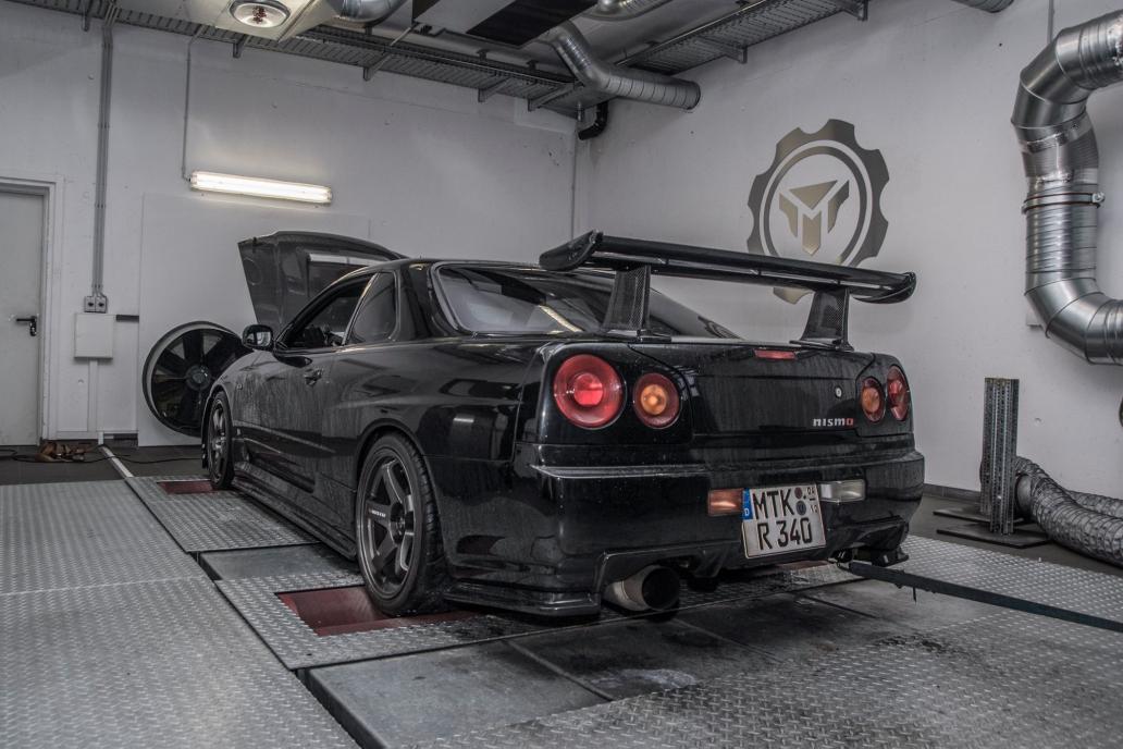

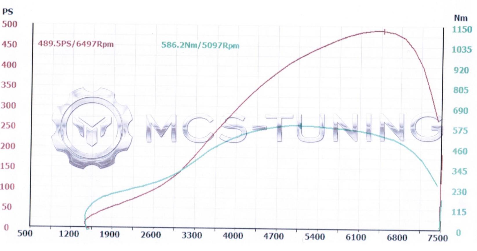

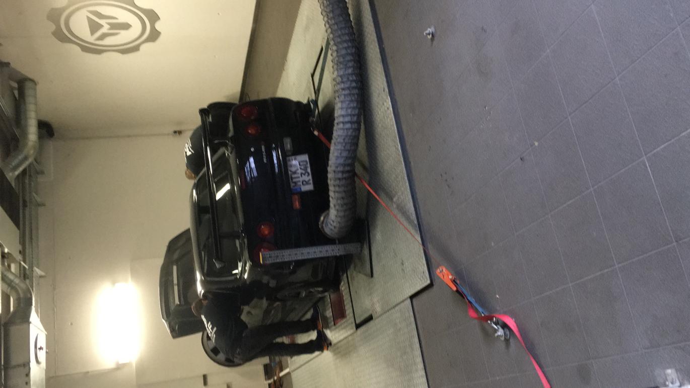

                                Heute war es soweit, wir waren in Frankfurt bei MCS-Tuning zu Gast aufm Prüfstand.
                                Hier ein großes Dankeschön an Tracktoys.de
                                Leistung kann sich sehen lassen
                                489 PS und 586 NM
                                Ich finde das ist ein gutes Ergebnis für das Ende der Season , das ja bald ansteht.
                                Gruss Buba
