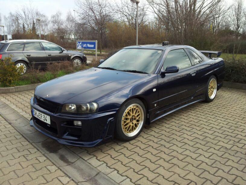

Maik stellt vor Nissan Skyline R34 GTT in Marine Blue
    man sind die felgen schick .. *würde sterben wollen dafür*
    zu dem rost, kann ich nur sagen mach es schnell richtig weg, sonst wirds iwan richtig knusprig :D
      Ja also ich kann dir die Felgen Reservieren und zum ausgleich Spendierst du mir halt ein paar Rotas oder besser noch ein paar Rays ;)
      Spass bei seite die waren halt drauf und ich mag die irgendwie, sicher gibts bessere aber im Moment ist wichtigeres zu tun als Felgen kaufen.

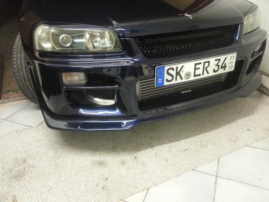

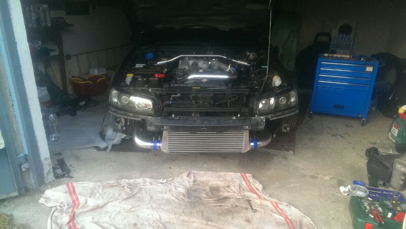

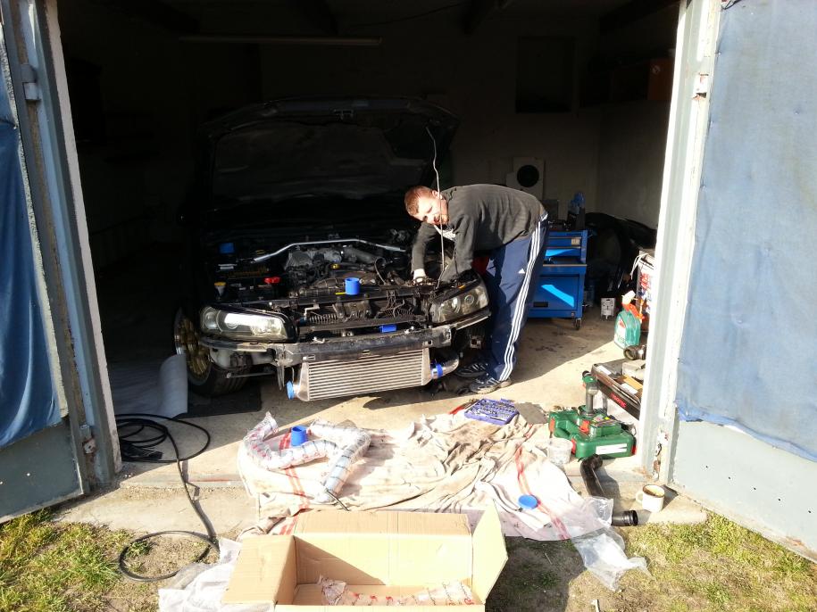

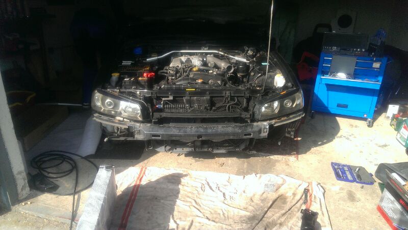

                    Am Dienstag kam der Axel (Hanuxa) zu mir und wir haben mal angefangen den Ladeluftkühler einzubauen.
                    Tja das ganze hat sich für uns beide problematischer gestaltet als es dann doch sein sollte,
                    wir hatten am Anfang erstmal etwas bedenken zuviel aus den Prallblech zu sägen.
                    Als wir uns dann überwunden haben gings ans ausschneiden
Größe: 64,0 KB

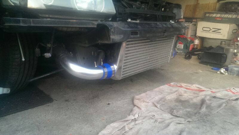

                    als das dann erledigt war und wir die ersten Löcher gebohrt haben und der LLK endlich hing war alle Angst verflogen und es ging froh und munter weiter.
Größe: 93,3 KB
ID: 562357Klicke auf die Grafik für eine vergrößerte Ansicht

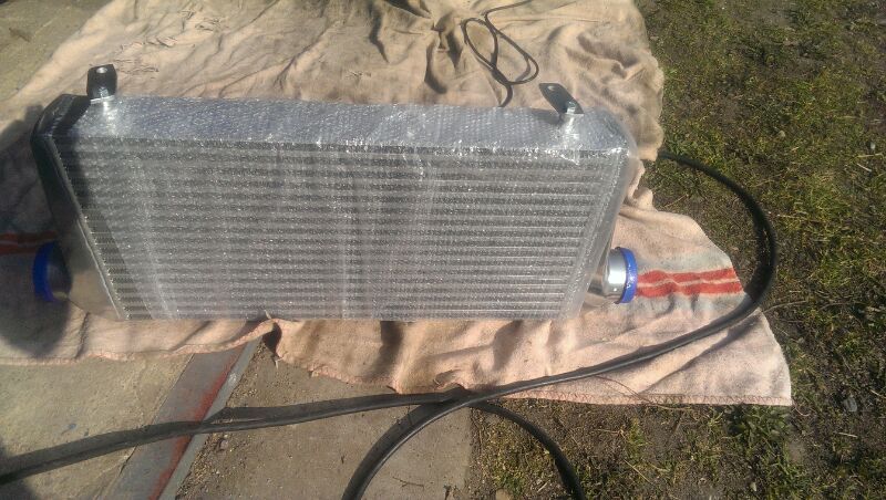

Größe: 97,8 KB
ID: 562358 hier der Toyosports LLK und Axel beim Schrauben (hatter fein gemacht)

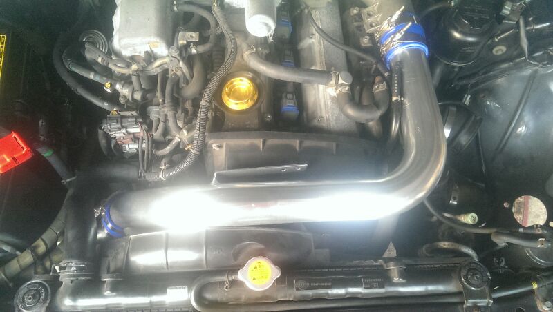

                    Wir haben zuerst die Verrohrung auf der Beifahrerseite zusammen gebaut, das ging ganz gut und hat alles super geklappt.

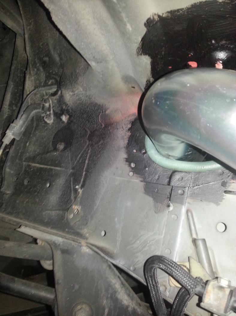

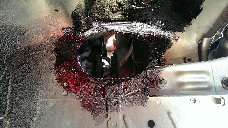

                    Auf der Fahrerseite gestaltete es sich schon etwas schwieriger da wir kein Anhaltspunkt hatten wo das Loch in die Spritzwand muss. Also sind wir erstmal mittagessen gefahren und haben im Forum Bilder gesucht um etwa die stelle zu finden wo es hinkommt. Wir sind schließlich bei Peta fündig geworden weil das mir noch so im Hinterkopf rum schwirrte.
                    Also hab ich das schöne Loch mit einer Loch Kreissäge 76mm geschnitten.
Größe: 89,5 KB
ID: 562359 Klicke auf die Grafik für eine vergrößerte Ansicht
Größe: 95,2 KB
ID: 562361Tja leider sollte das loch nicht stimmen obwohl es halbwegs an der gleichen stelle wie bei Peta war.
                    Also musste das Loch vergrößert werden, nochmal ne halbe Bohrkrone, das war so nicht geplant und Ärgert mich jetzt ganz schön. Es war zum Bausatz leider keine Schablone dabei wo man es abmessen konnte.
                    Naja hab dann in die Ritzen Hohlraum Versieglung laufen lassen und Anschließend mit Rostschutz Grundierung alles eingesprüht. Hab zur Sicherheit noch Unterbodenschutz drüber gepinselt um Rost zu vermeiden.

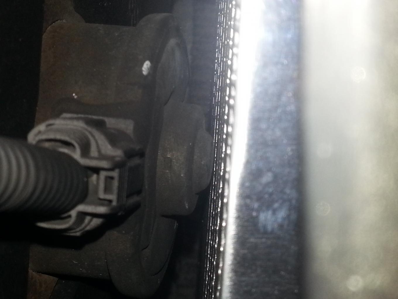

                    Am Mittwoch haben wir dann das Rohr was vom LLK kommt durch geführt aber das lies sich nicht gut einbauen also haben wir es nach den Bogen vom LLK durch gesägt.
Größe: 51,4 KB

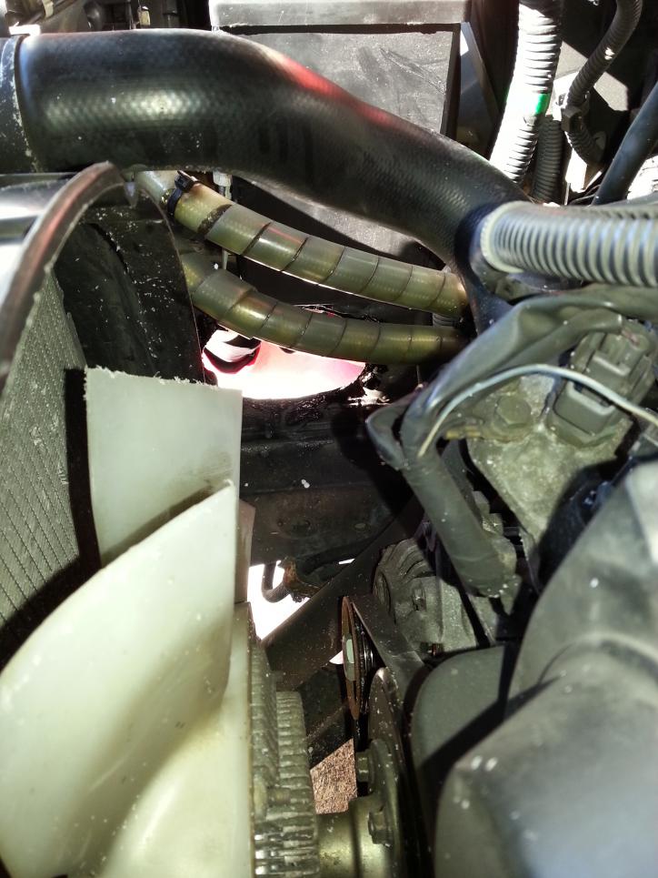

                    So konnte man vernünftig Arbeiten und die Verrohrung konnte erstmal zusammen gebaut werden.
                    Tja da der Lüfter nicht passte musste der auch gestutzt werden das sieht zwar oben auf den Bild etwas Fuschig aus aber hab den noch zurecht geschnitten damit er nicht ganz so Furchtbar aussieht.

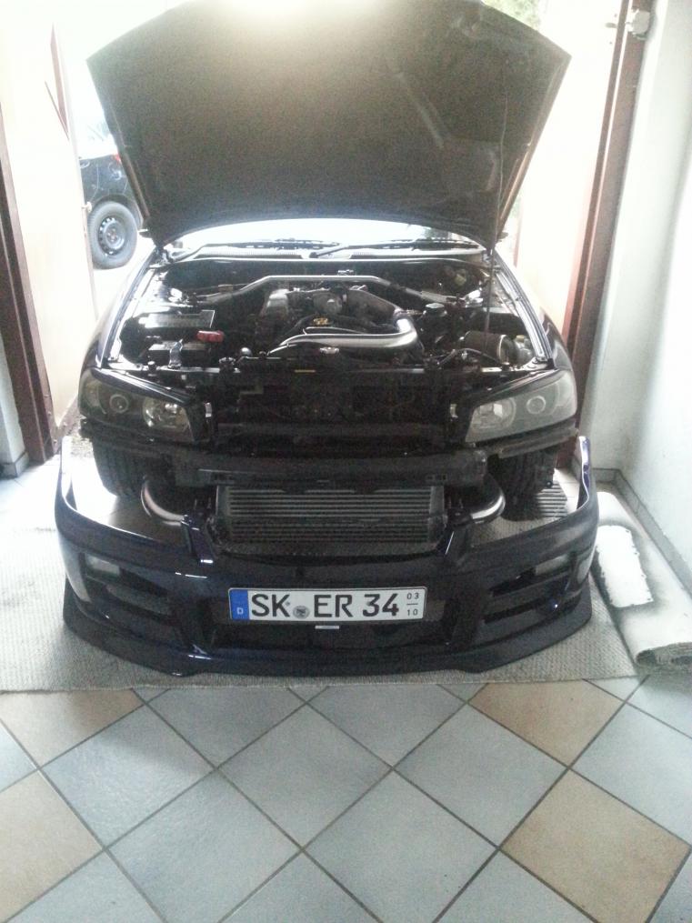

                      War heute nochmal bei mein Dad und hab alles fertig gestellt da ich nichts hatte um den LLK unterhalb zu befestigen damit er nicht gegen den Lüftermotor von der Klima schlägt.
Größe: 96,6 KB

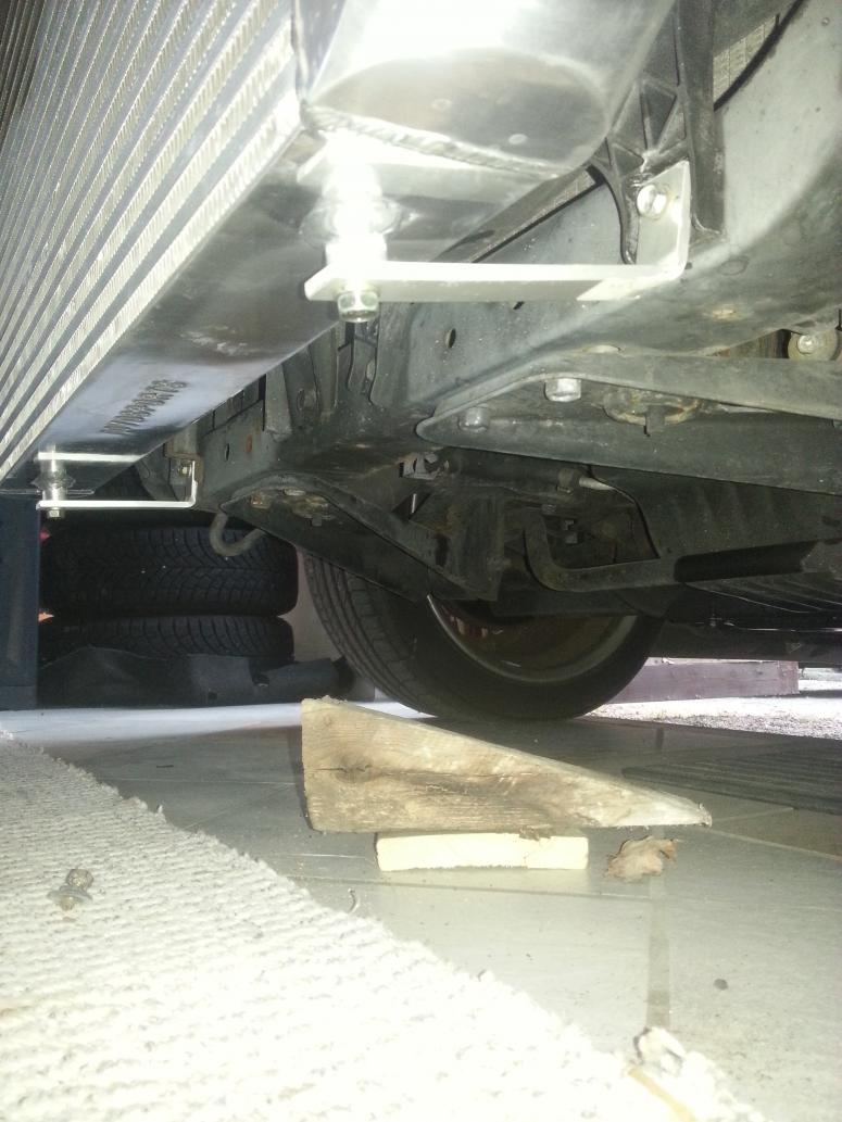

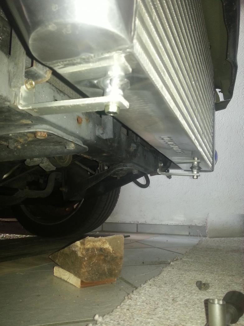

                      Hab mir dafür auf den Baumarkt ne Aluschiene gekauft.
                      Haben die abgewinkelt und auf der Beifahrerseite unten am Lüfter für die Klima angeschraubt und unten am LLK
                      Auf der Fahrerseite haben wir das genauso gemacht. Jetzt sitzt alles 1000%ig fest.

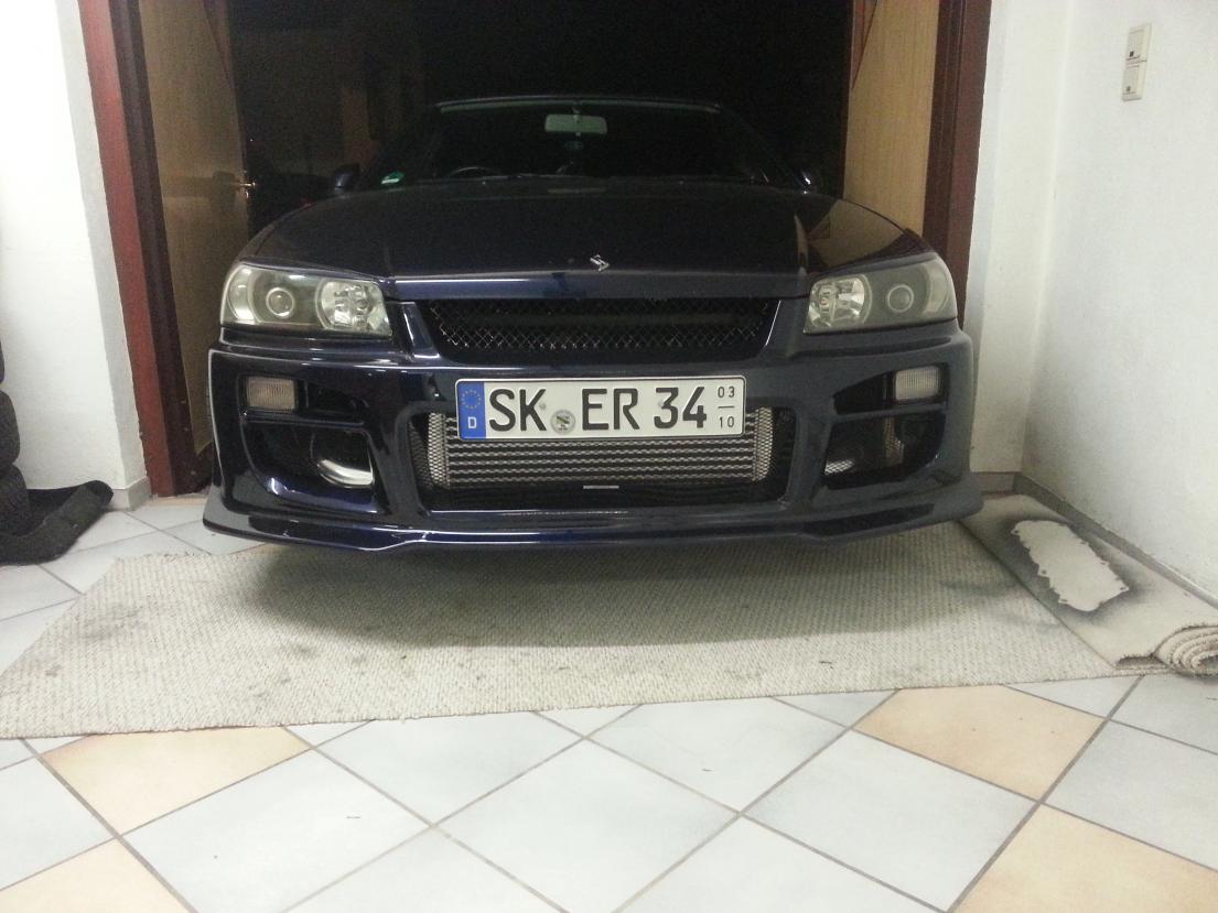

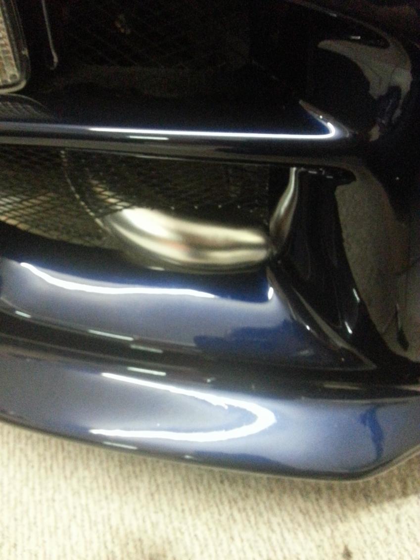

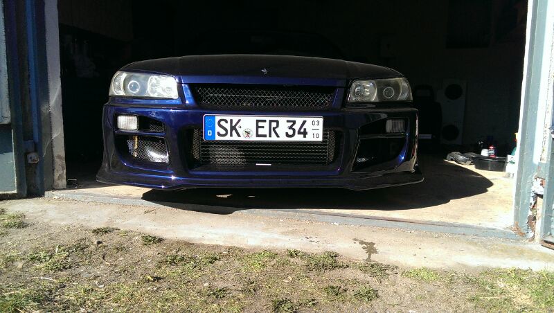

                      So dann passte die Schürze natürlich nicht mehr das alles etwas vor kam und dann die Verrohrung auf der Fahrerseite gegen die Schürze stieß, also haben wir die Schürze abgeklebt und angezeichnet.
                      Hab das dann mit ein Dremel ausgeschnitten, hab dafür ne kleine Steinscheibe benutzt die ist sehr fein und mit viel Drehzahl ist auch kein Lack gesplittert.
                      Das Gitter wurde noch angepasst, war alles ein bisschen Fummel arbeit aber hat sich gelohnt.

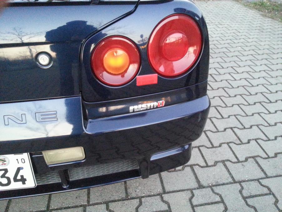

                        Fast vergessen letzten Sonntag war Waschtag und da hab ich mein Sky noch ein kleines Geschenk gemacht.
                        Hab letzte Woche eins von zwei Nismo Badged bekommen.
                        Das andere kommt dann vorne in Grill.
