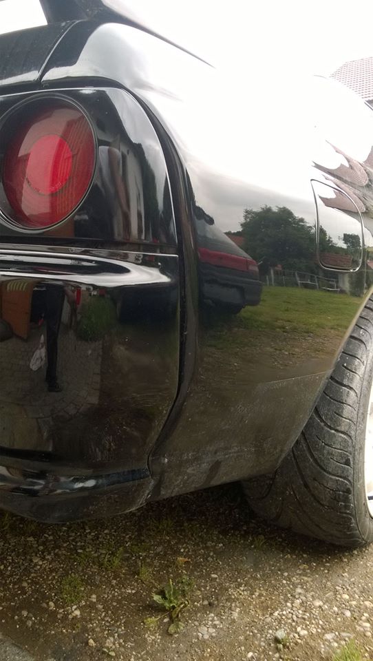

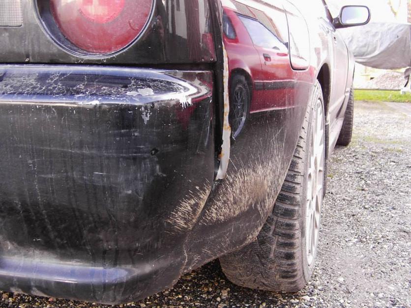

        • So meinen Heckschaden von November letzten Jahres hab ich jetzt auch entlich repariert. Wolte eigentlich noch die neuen GFK Stoßstange fertig anpassen und mit lackieren, leider ist der Tank ausch beim Diffusor schon im Weg. Jetzt muss also erst ein anderer Tank rein befor ist da weiter machen kann.
Größe: 80,3 KB
Größe: 101,0 KB

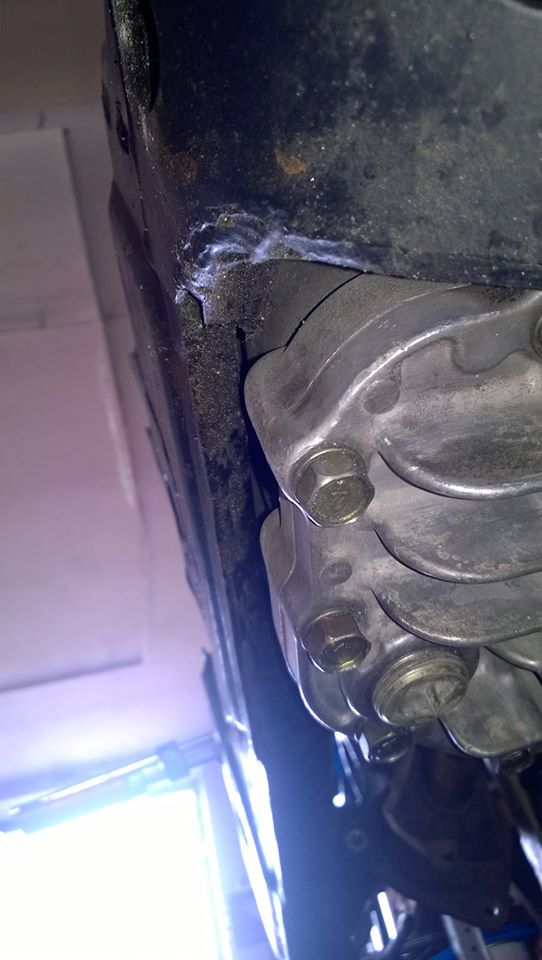

            • Sumpf ist von innen verschweißt, und das Diff ist auch fest positioniert.
              Als nächstes brauch ich dan einen Stahldummy wo ich den Ölwannenflange drauf schrauben kann zum verschweißen.

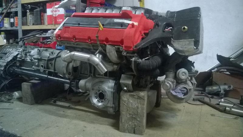

              • Am Sontag habe ich noch mitn ausbau vom RB26 begonnen. Am Samstag kommt er dan erst mal raus damit der VH45 probesitzen kann. Dan werde ich im Auto die Downpipes bauen, das wird zu eng um das ausserhalb vom Auto auf gut glück zu bauen. Und dan gleich mal eine komplett erfassung was wo wie passt, was evtl. noch geändert werden muss.
Größe: 93,1 KB
Größe: 99,2 KB
Größe: 54,7 KB
                So jetzt solten die Bilder gehen ;-)

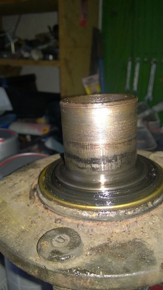

                      • Wolte jetzt gleich mal beide Radlager vorne erneuern, da ich eh alles zerlege.
                        Aber da gibts ein Problem mit der Radnabe :-( .
                        Hab mir jetzt über Ebay.uk mal einen komplette Achsschenklel bestellt und hoffe das da eine Nabe drin ist die in Ordnung ist.
                        Daher kommt hoffenlich auch das leichte schlagen am Lenkrad, dan wäre das auch entlich mal weg.
Name: radnabe defekt.jpg
Größe: 72,4 KB

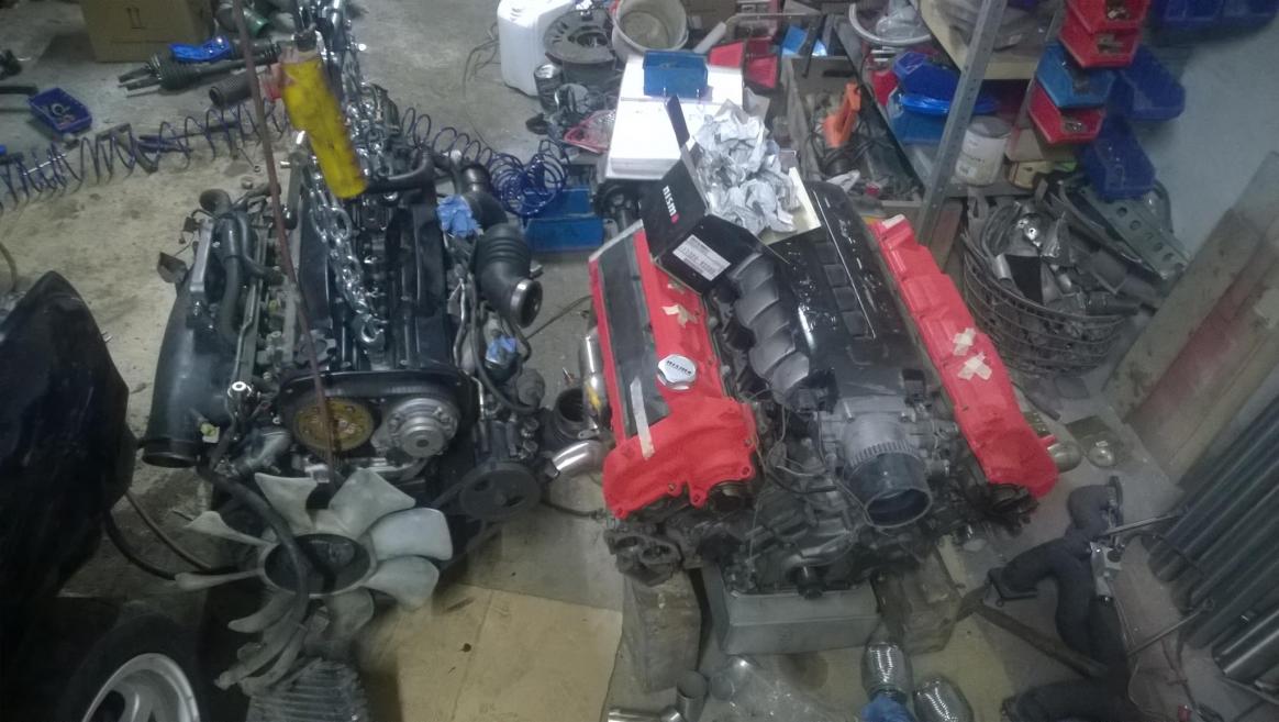

                        • So die zweite Radnabe ist zumindest noch gut. Dafür ist ein Motorlager in zwei Teile zerfallen ^^ Der scheiß verschleiß immer !

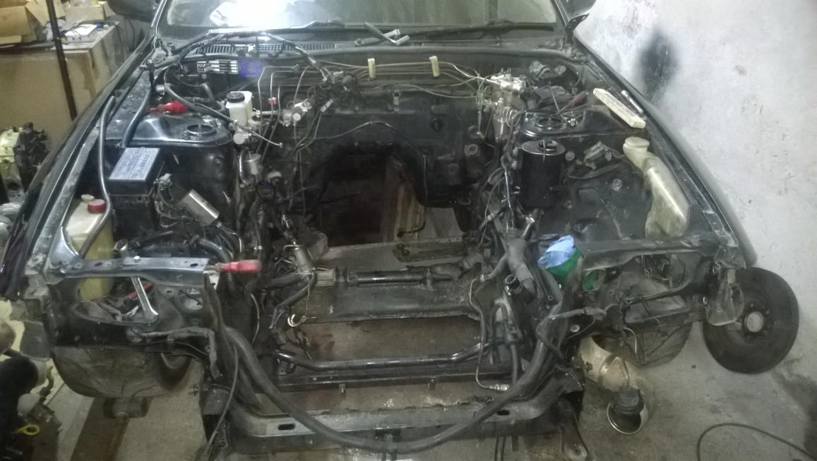

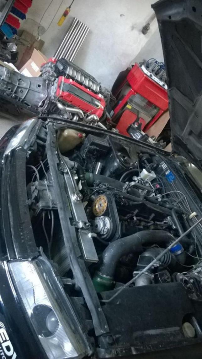

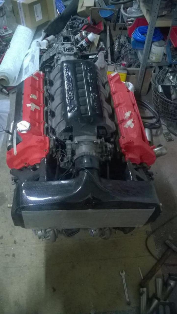

                          RB ist draussen, morgen muss ich noch paar Leitungen weg bauen die stören. Dan versuch ich mal den Vh45 an seinen Platz zu setzen, ich hoffe das geht ohne Hammer ;-) .
Größe: 98,5 KB
Größe: 98,3 KB

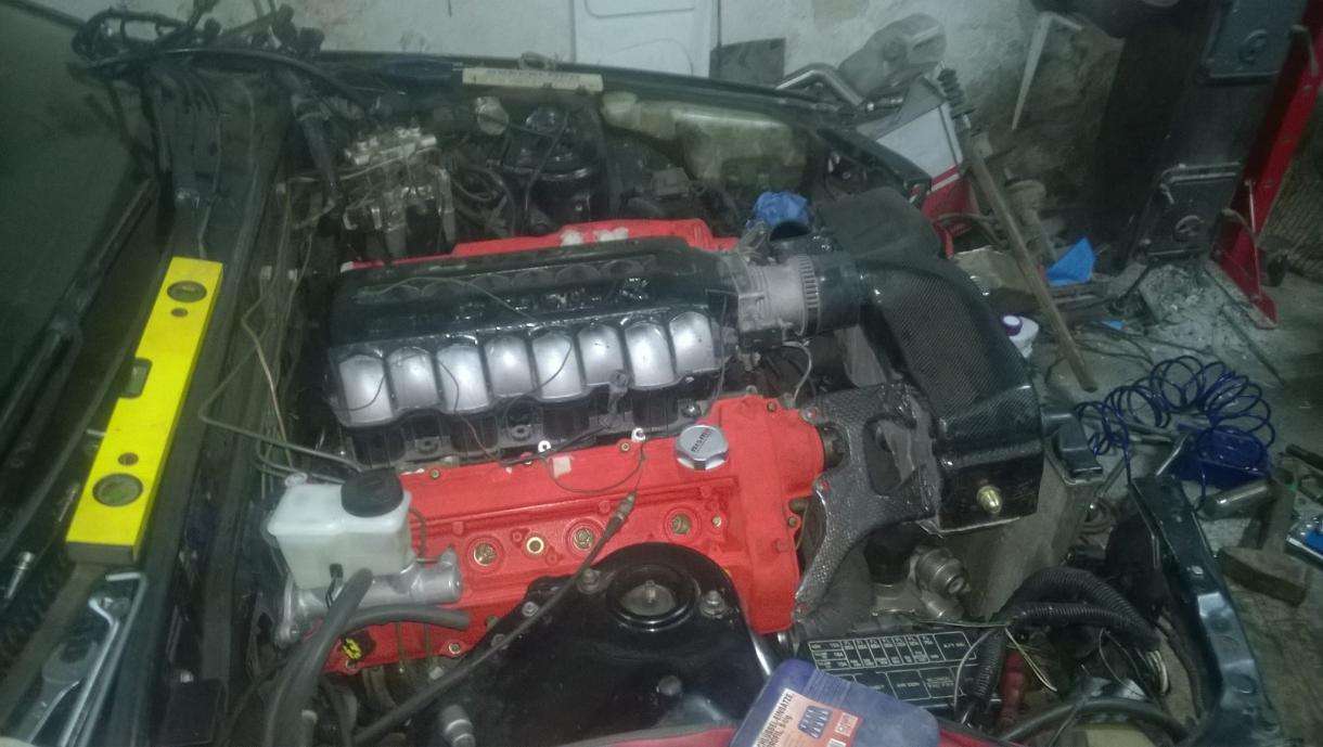

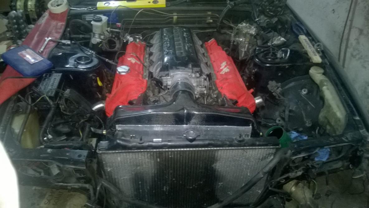

                          • War ein enges Spiel heute, aber passt ziemlich alles so wie gedacht. Bremse ist etwas nervig, extra schon umgebaut auf einen Micra Verstärker damit das mitn V8 passt, leider muss man ihn aber zum Motor einbauen wieder ausbauen. Werd da wohl doch gleich auf innen liegende Zylinder umbauen.
Größe: 79,3 KB
ID: 566224Klicke auf die Grafik für eine vergrößerte Ansicht
Größe: 98,1 KB
ID: 566225Klicke auf die Grafik für eine vergrößerte Ansicht
Größe: 97,4 KB
                            • Schaut sau gut aus Tom!
                              Ist das jetzt schon die finale Position oder nur "rein gehängt"?
                              • Der sitzt schon auf den Motorhaltern.
                                Aber die seitlichen Krümmer passten nicht ganz, die klemmten am Dom. Muss ich nochmal etwas kompakter machen.
