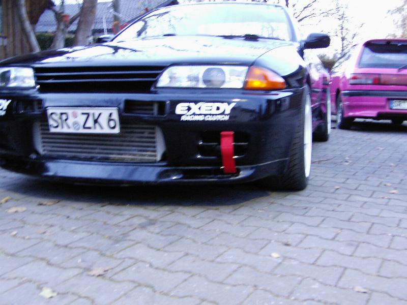

    • Heute mal für eine möglichkeit gesorgt das Ding abschleppen zu können.
      Wenn nicht benötigt kann man die Schlaufe in den Lufteinlass stecken da fällt sie kaum auf.
