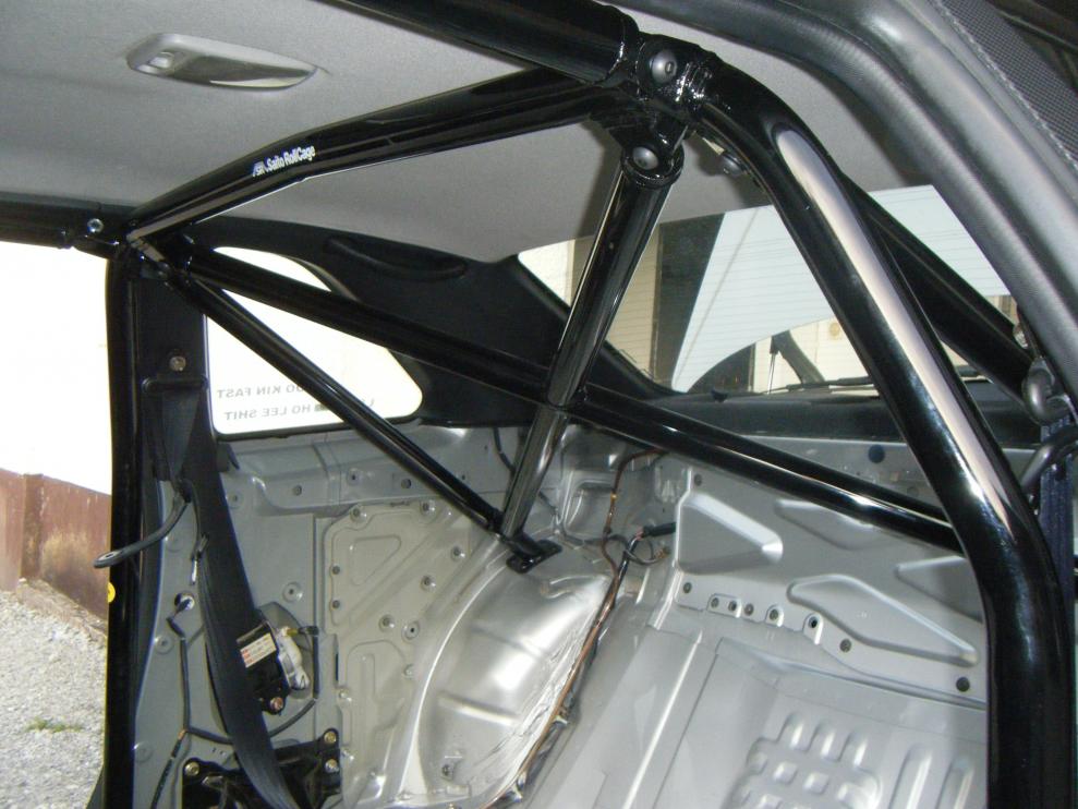

            Zuerst haben wir(ich und meine bessere Hälfte) den Innenraum ausgebaut, sprich Sitze, Rücksitzbank, hintere Verkleidungen... Anschließend den Käfig von der Dino-Sammel zur Probe platziert.

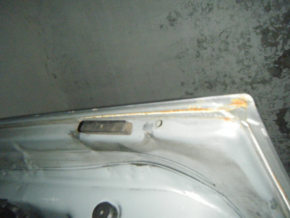

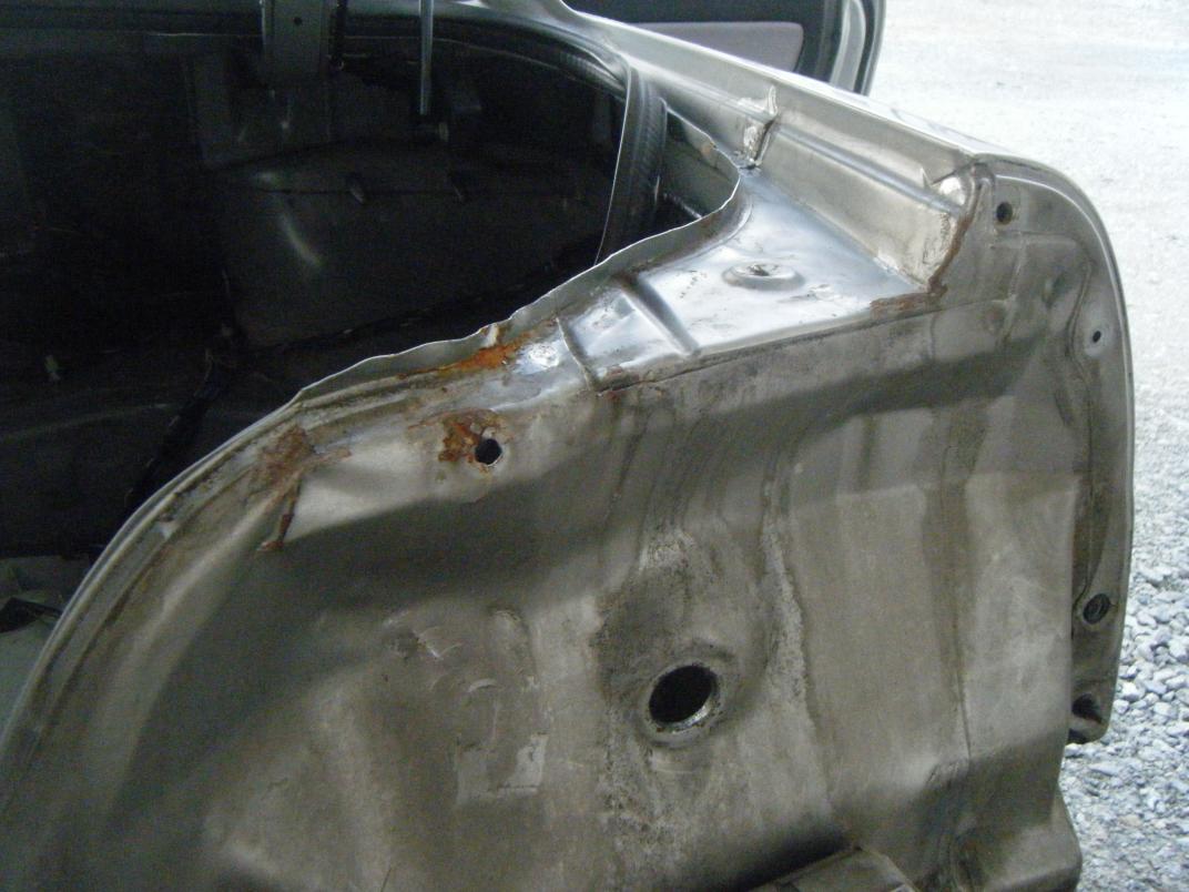

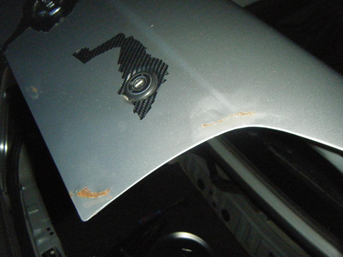

            Nachdem das Probesitzen mit dem Käfig so gut funktionierte, habe ich mich dem Heck gewittmet. Zuerst kam der Spoiler ab. Zum einen weil ich wissen wollte wie gut die Heckklappe beieinander ist und zum anderen ist er so gut wie verkauft
            Was soll ich groß sagen: Blech verzogen, der Falz rostet-> die Heckklappe ist Schrott!

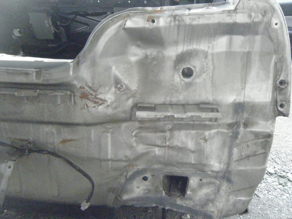

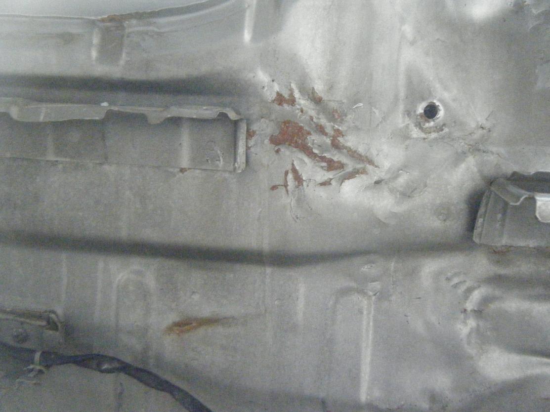

            Danach habe ich mit zusammengebissenen Zähnen die Rückleuchten und die Heckschürze demontiert. Der Skyline hatte einen breits reparierten Heckschaden als ich ihn in Japan gekauft hatte. Leider konnte man schon von außen sehen das die Arbeit nicht sehr fachmännisch erledigt wurde.
            Also dachte ich mir Augen zu und durch. Seht selbst.
Größe: 103,3 KB
ID: 558661Klicke auf die Grafik für eine vergrößerte Ansicht
Größe: 98,9 KB
ID: 558660Klicke auf die Grafik für eine vergrößerte Ansicht
Größe: 98,4 KB
            Man kann ganz gut erkennen wie er nach dem Unfall und vor der Reparatur ausgesehen haben muss...
            Etwas gutes hat das Ganze aber...
            1. Ich kann Dan´s Rostenferner endlich mal ausprobieren
            2. Habe ich gesehen das meine Heckstoßstange aus ABS ist
            Soweit zu mir... Denke die nächsten Abende und Wochenenden sind gesichert^^
            Zum Glück hält sich das mit dem Rost einigermaßen in Grenzen und ich bekomm es in 3-4 Sitzungen auch wieder hin
              Schöner Sky
              Das mit dem Heckschaden ist natürlich schade, aber du wusstest ja schon ungefähr was auf dich zukommt.
              Von den Fotos her sieht es aber ja noch "relativ rostfrei" aus.
              Versteh ich dich richtig? Heckklappe kommt weg, neue kommt her?! (OEM oder Carbon? )

                Er ist auch relativ rostfrei. Ich denke damit kann ich mich nicht beschweren. Außerdem war es ja bekannt. Ich hatte nur die Hoffnung das es in Japan besser repariert wurde.^^
                Heckklappe bin ich gar mit einem anderen Owner am schreiben. Da hapert es nur noch am Versand, da das Ding etwas groß ist. Geplant ist wieder OEM.

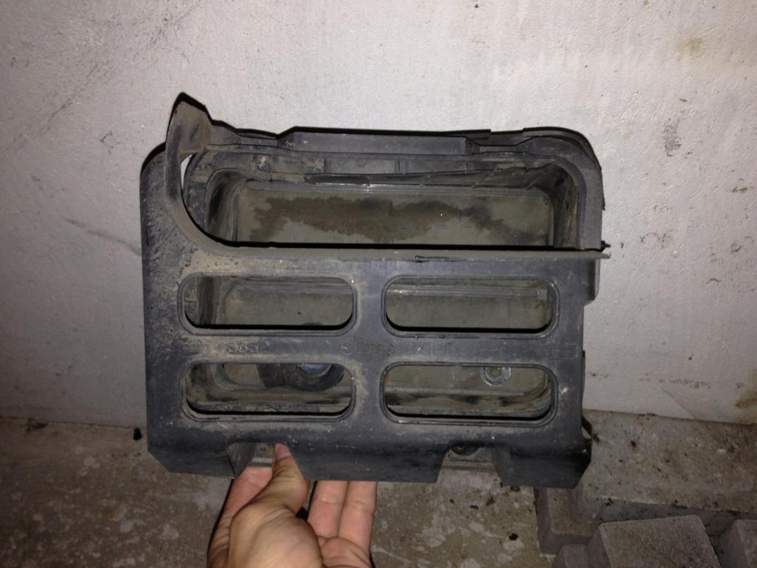

                  schau mal hinten rechts unter dein Auto, da ist ein plastikkasten wo dahinter Entlüftungsklappen sitzen. Bau den mal lieber ab und schau ob der zur Karosserie hin noch rundum abdichtet. Wenn der nämlich so einen Treffer hatte, dann wird sich das dünne Blech da unten mit Sicherheit verzogen haben und dann dringt dort Wasser ein und rostet dir von innen die Seite unten rechts weg ohne das du es merkst...Glaub mir, habe bei mir ja auch hinten rechts einen Schaden gehabt...
                  mfg Peta
                    Danke für den Tipp! Ich werd mich morgen gleich mal unters Auto werfen und das prüfen.
                    Edit:
                    Ich habe heute das Plastikteil gecheckt. Da wäre ich nie drauf gekommen. Natürlich ist es gebrochen und das Blech verzogen...
                    Aber jetzt wo ich es weiß kann ich es beheben. Vielen dank nochmal!
