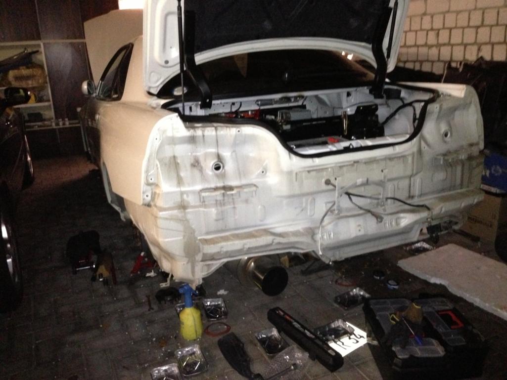

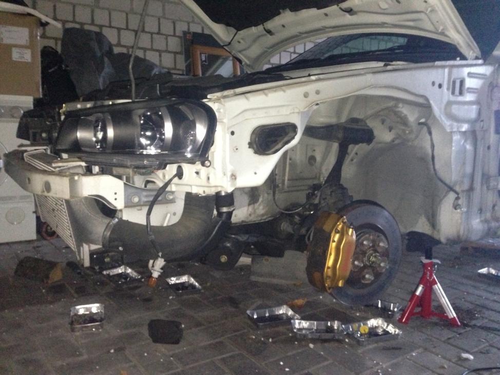

Ich habe über Winter einige Sachen selber gemacht und machen lassen, da mir die technische Erfahrung hierzu fehlt. Zum Glück habe ich Meik kennen gelernt, der mir immer mit Rat und Tat zur Seite steht. Ein Dank an dieser Stelle nochmal an Meik! Habe die Karosserie halb runter genommen um zu sehen, wie fortgeschritten der Rostbefall ist.
Vorne:
Hinten:
Trotz der Tatsache, dass der Wagen wohl im Besitz eines aus Griechenland stammenden englischen Millionärs gewesen ist und somit in UK gefahren wurde, fand ich bis auf Flugrost in den Radhäusern und am Unterboden, keinerlei durchgerosteten Stellen. Genau so wenig sind irgendwelche Austauschteile verbaut worden, die auf einen Unfallwagen hindeuten könnten. Dennoch bin ich der Überzeugung gewesen, dass der Flugrost weg musste und habe hierzu Dan's Rostentferner genutzt. Hat gut funktioniert. Im nächsten Schritt habe ich mir Ovatrol Öl Produkte besorgt und habe hierzu alle Schwachstellen (Radhäuser, Dome, Unterboden, Falze, Hohlräume) mit Ovatrol Öl getränkt. Im nächsten Schritt habe ich Ovatrol CIP aufgetragen um eine Basis für den darauf kommenden Primer Ovagrundol zu haben. Alle Schwachstellen wurden damit versiegelt und bedürfen in den nächsten Jahren nur einem Auffrischen durch Ovagrundol. Im Sommer werde ich nochmal die Hohlräume mit Ovatrol Öl fluten und im nächsten Sommer mit Maik Sanders endgültig versiegeln um dauerhaft hier einen wirksamen Schutz zu haben.

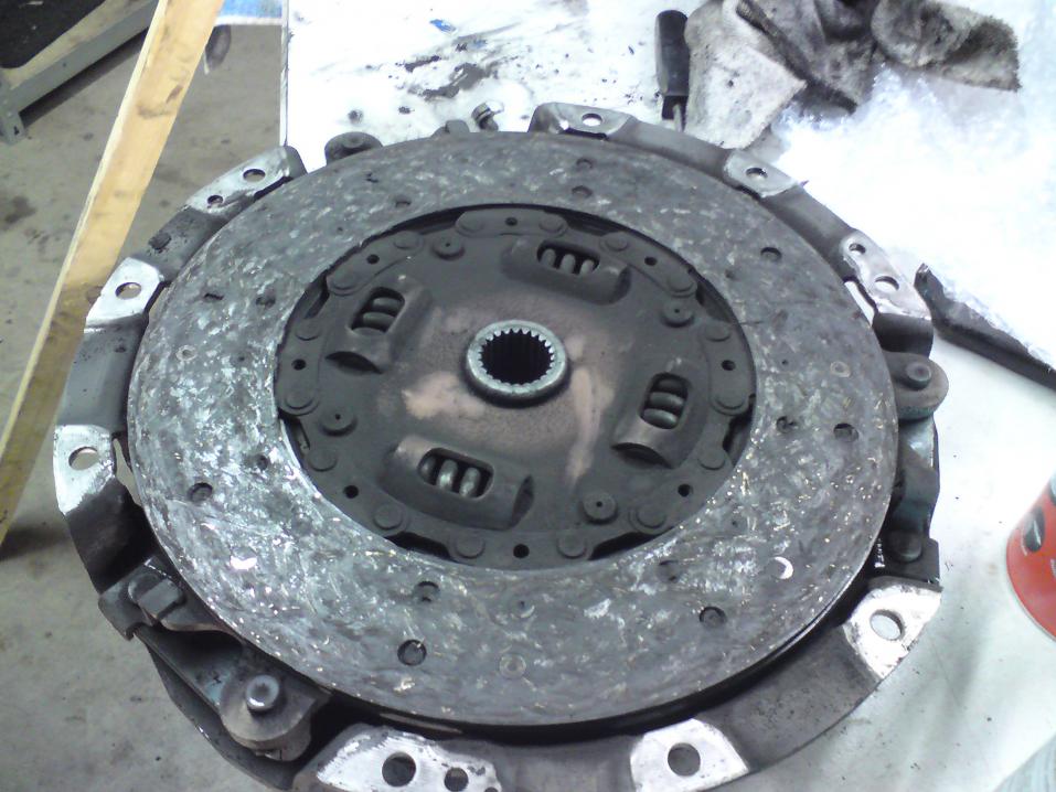

Nach den Karosseriearbeiten habe ich den Wagen zu Meik gefahren, da ich den überfälligen Zahnriemenwechsel durchführen wollte. Der Riemen sah wie neu aus! HKS wurde verbaut. Des Weitern musste die Kupplung gewechselt werden. Am 31.10.2013 ist mir die Kupplung ärgerlicherweise um die Ohren geflogen. War abzusehen, da ich Gerüche beim Ampelstart wahrgenommen habe. Somit wurde die OEM durch eine Exedy gewechselt. Seitdem fährt sich der Wagen um einiges besser.

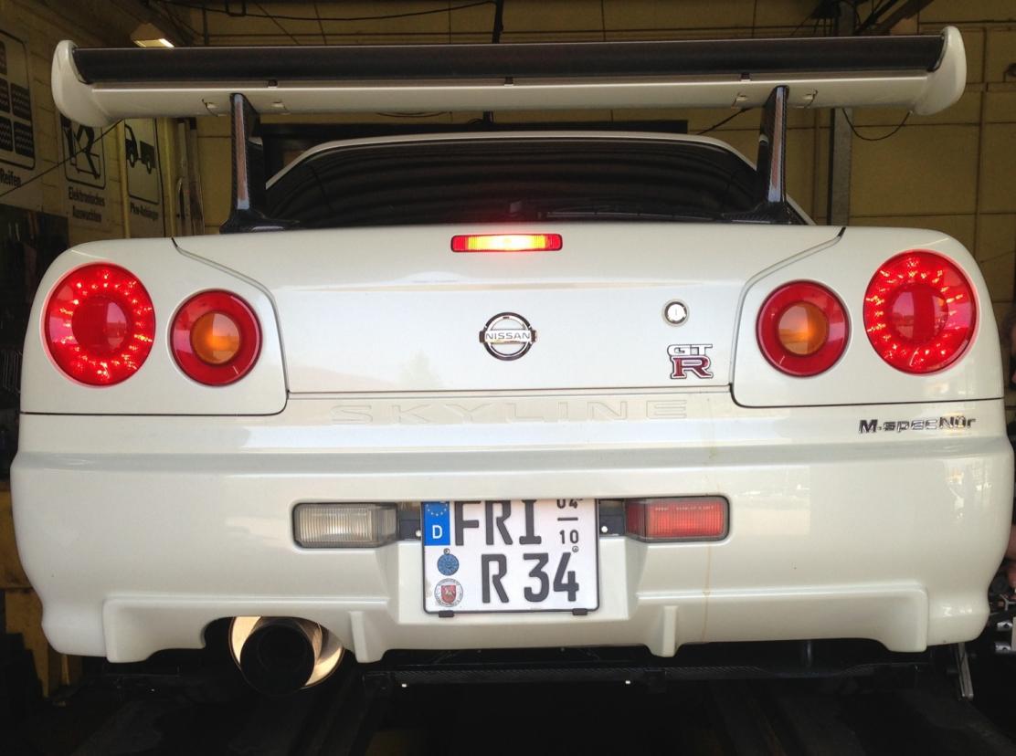

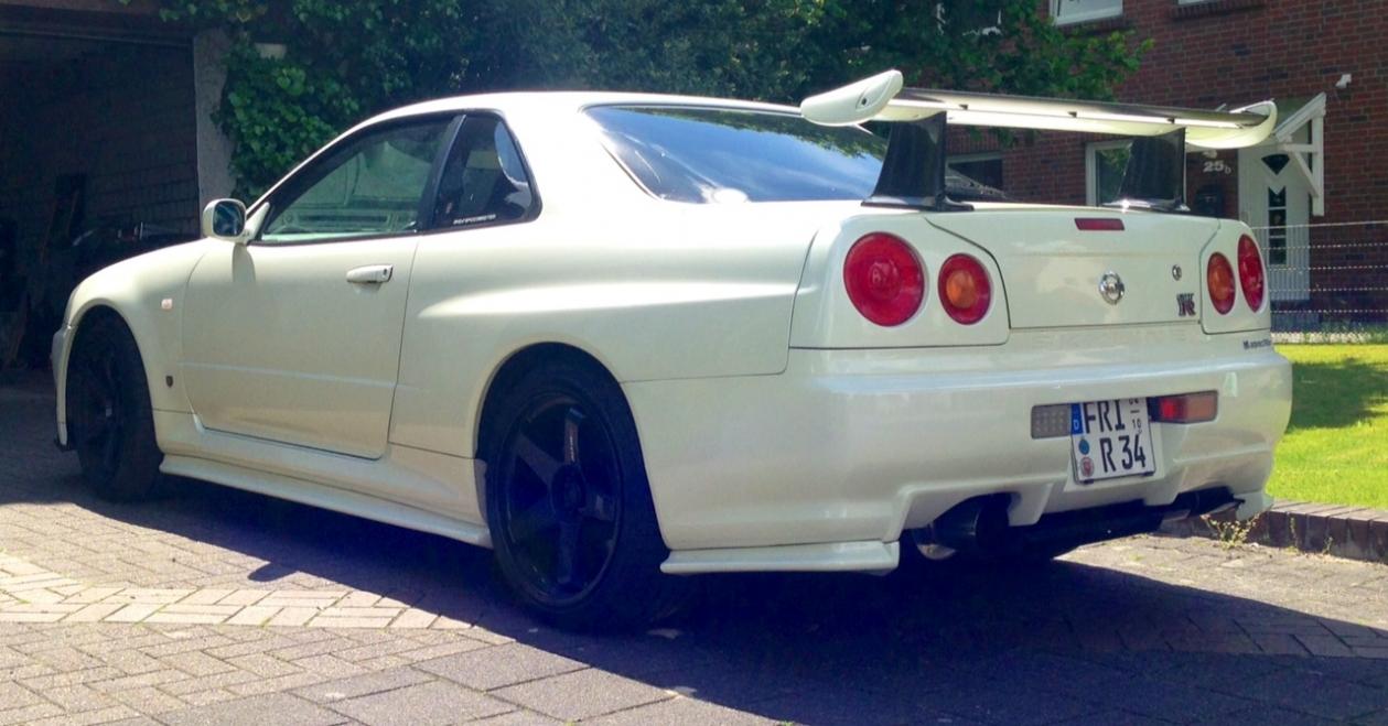

Um die Karosseriearbeiten abzuschließen wurde ein Nismobodykit S-Tune und LED Rückleuchten verbaut um den Wagen optisch ansprechender zu machen und modernen wirken zu lassen...

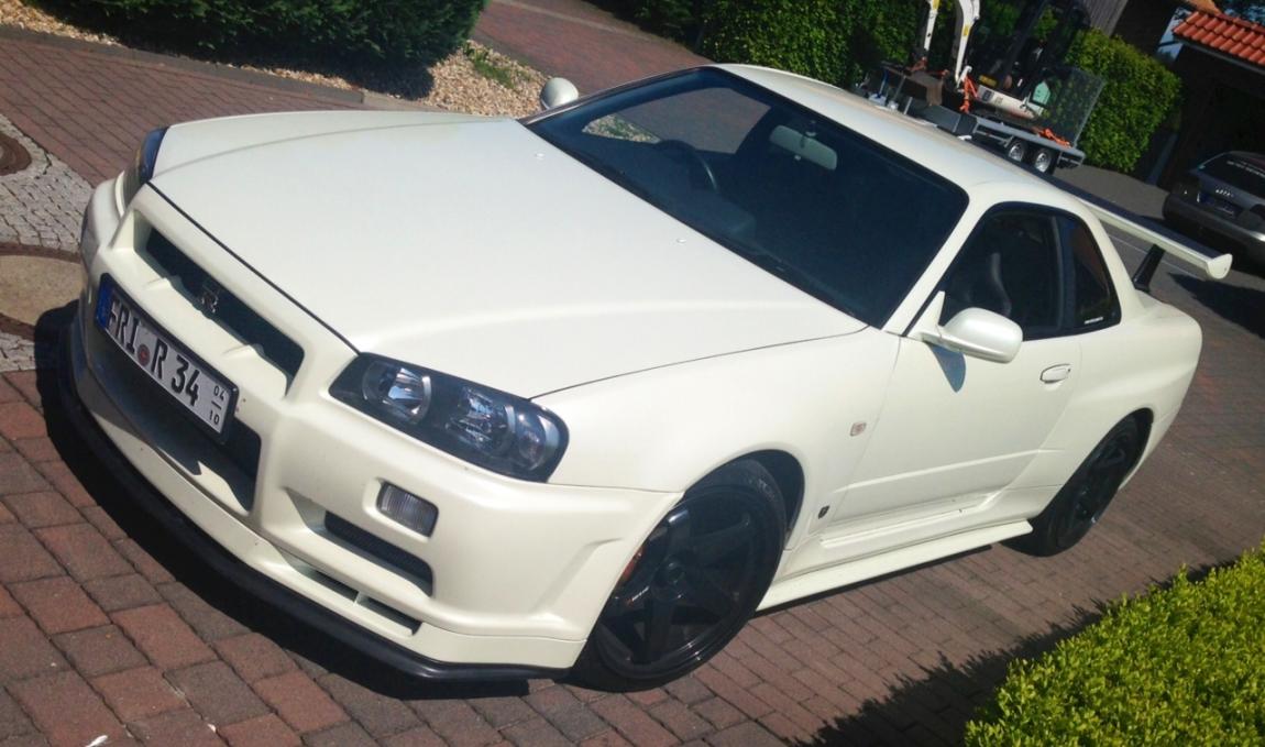

Das Endprodukt sieht folgendermaßen aus:
Der Wagen läuft nach 24000km (2000km seit Erwerb) sehr gut und absolut beschwerdefrei. Weitere optische Umbauten sind ausgeschlossen, da ich den Wagen nicht verbasteln will. Ich werde alle OEM Teile behalten um bei Bedarf zurückrüsten zu können und somit den Wert des Wagen konstant zu halten.
