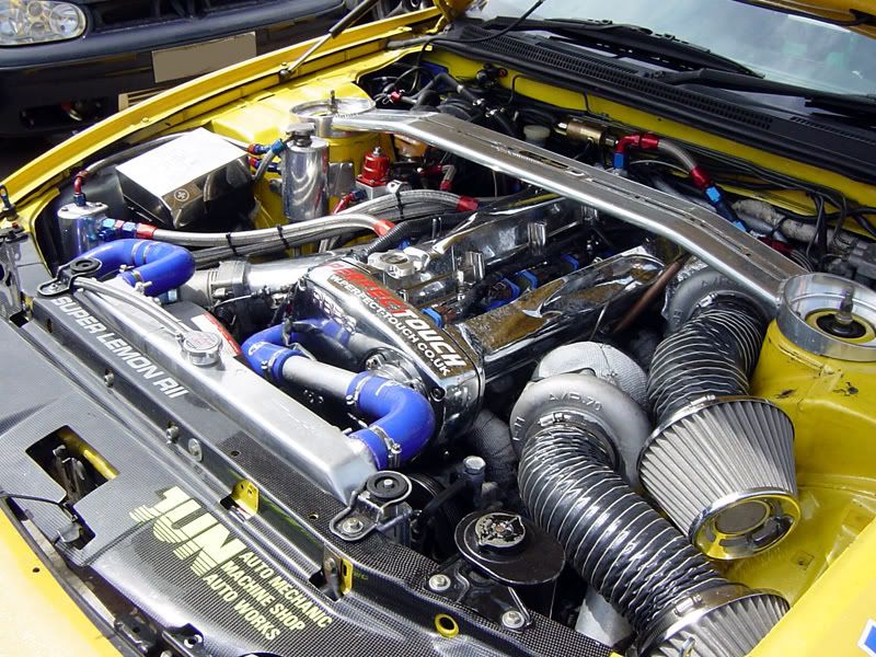

Ich würde keinen flexiblen Schlauch nehmen, der hat zu viel Luftwiederstand im innenren. Ein Rohr aus Carbon oder Alu währe da die bessere Lösung. In einem Thread hier im Forum hat mal einer ein Carbonrohr für seine Luftzufuhr selbst gefertigt. Mal sehen ob ich den noch finde...Zitat von Fuzzy Beitrag anzeigenSchaust du hier

Dan schau mal was so ein Turbo an Luftmenge durch pumpt, rechne das zurück auf den Rohrquerschitt und schau dan mal wie lange die Luft im Rohr ist ;-) . Zudem steht die Luft direkt am Rohr fast, da die Flußgeschindigkein von aussen nach innen zunimmt. Und die langsame Luft aussen auf der Rohr Oberfläche wirkt somit als isoliator.
Und bei standgas interessiert die Ansauglufttemperatur nicht

hier noch mal Bilder wie sowas aussehen könnte Bildr Nr 21 und 22
