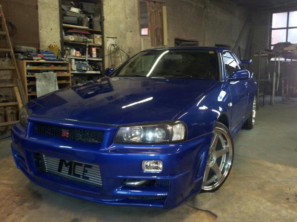

                            Also,
                            ich hab ein paar Bilder aus unserer Werkstatt hinzugefügt und die Modifikationen zusätzlich beschrieben. Alles in der Garage zu sehen... :)
                            Für den Unfallhergang:
                            Da alle wissen, das es ab GTT um einen Allradlenker handelt, sprang in einer langgezogenen Kurve die Antriebsschlupfregelung ein. 70 war erlaubt...
                            Das TCS zog den Wagen wieder richtung Stabilität, jedoch reichte die Zeit nicht, dass der entgegenkommende (welcher die Möglichkeit hatte auszuweichen) in den Wagen prallte.
                            Laut gerichtlich vereidigtem SV hätte man den Unfall vermeiden können..... :-( So viel dazu!
                            Nun als erstes musste ich den Wagen Scheibchenweise zerlegen und die hintere linke Karosse sowie die Achse vom Fahrzeug trennen....
                            Es war eine ziemlich aufwendige Arbeit, da Blech für Blech, mit einem Pressluftmeissel bearbeitet wurde. Glücklicherweise konnten wir hier kein Verzug der Hauptgeometrie des Fahrzeugs feststellen, was die Arbeit im Sinne von Richtbank erleichtert hat..!
                            Eine viertelkarosse wurde aus England gekauft, welche mein Bruder auch in der Nähe der Stoneheges abholte.
                            Nachdem wir die Karosse zugeschnitten hatten und bis zur intakten Struktur uns angearbeitet hatten, fing das Spiel mit dem Zuschneiden los. Schweissen und schleifen in Abwechslung bis die Bleche formlos ineinander Übergingen. Es war eine Schweinearbeit.
                            Da ich die ganze Zeit mit dem Gedanken spielte in einen GTR zu investieren und ich dennoch den "ersten" Skyline als etwas besonderes sah, entschied ich mich in diesen zu investieren.
                            Preislich kommen ca an Teilen inklusive der zusätzlichen Teile fast 6-7 k zusammen.
                            --> GTR Z-Tune Kit (GTR Haube habe ich nicht verbauen wollen, da die Anpassungsarbeit echt für den Arsch war!)
                            --> GTR Tacho
                            --> HKS Silent Endschalldämpfer (den Auspuff hatte es auch erwischt)
                            --> Downpipe
                            --> Ölkühler
                            --> Ladelufkühler
                            --> HKS SLD
                            --> Bayside Blue TV2
                            --> DOTZ GTR Felgen
                            --> Radnabenverbreiterung (Spurplatten)
                            --> Tür links
                            --> Seitenspiegel
                            --> Blinker Weiss für Stoßstange und Blinker
                            --> GTT Fahrersitz neu bezogen auch durch mich selbst.. :-)
                            Nun denn, hoffe ich krieg bald TüV mit dem Ding....
                            Nachdem mich nämlich Reddevil gesehen hatte, habe ich den zum TüV-Menschen gebracht, der dort dann 4 Monate stand...........
Größe: 89,2 KB
                              Schade nur dass Nicht-Owner da keinen Zugriff drauf haben :P Ich würds auch gern sehen. Chrome funktioniert nicht.
                                Richtig richtig richtig Schick! Viel Glück mit dem TÜV! Im Vegleich zur Reparatur, wäre das Anpassen der Motorhaube ja nen Klacks, oder?
