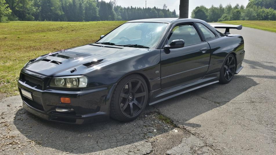

            Zitat von alkaAdeluxx Beitrag anzeigen
            Hallo zusammen,
            weiss jemand was das genau für Kotflügel sind (Hersteller?) und auch was das für eine Motorhaube ist?
            Ich hoffe jemand kann mir einen Hinweis geben.
            Liebe Grüsse
            Reto

                • #83
                  Mich interessieren die Kotflügel wegen den Schlitzen.
                  Es gab sie wohl auch als Non-Z-Tune Version mit nur den Schlitzen.
                  Und die Haube ist auch mehr als Z-Tune.
                  Weiss jemand wo es sowas gibt?

                      Müssten Seibon Kotflügel sein

                        Seibon isses net!
                        Habe damals mal mit alka drüber gesprochen und das Bodykit kam aus Japan mit. Er selbst wusste da allerdings auch nicht welcher Hersteller das wäre. Evtl. hat er es ja seitdem herausgebkommen...

                              Hallo,
                              unter dem Link, auf der Page, sagen die ja auch nicht wer sie genau herstellt leider.
                              Wir haben die gleichen wie Du, einfach als Non-Z-Tune Version: (deshalb bin ich am suchen woher die sind)
Größe: 101,2 KB
                              Liebe Grüsse
                              Reto
