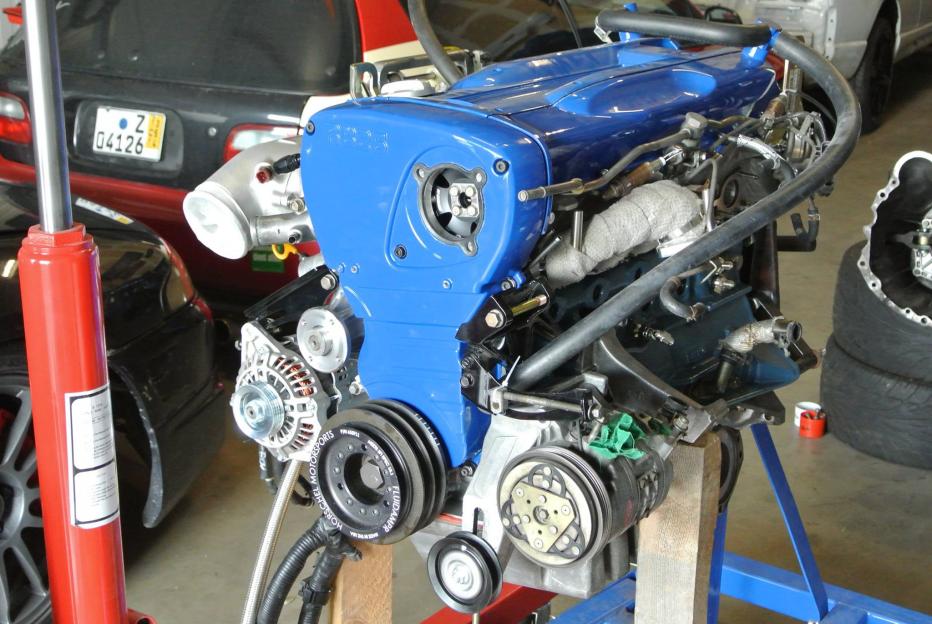

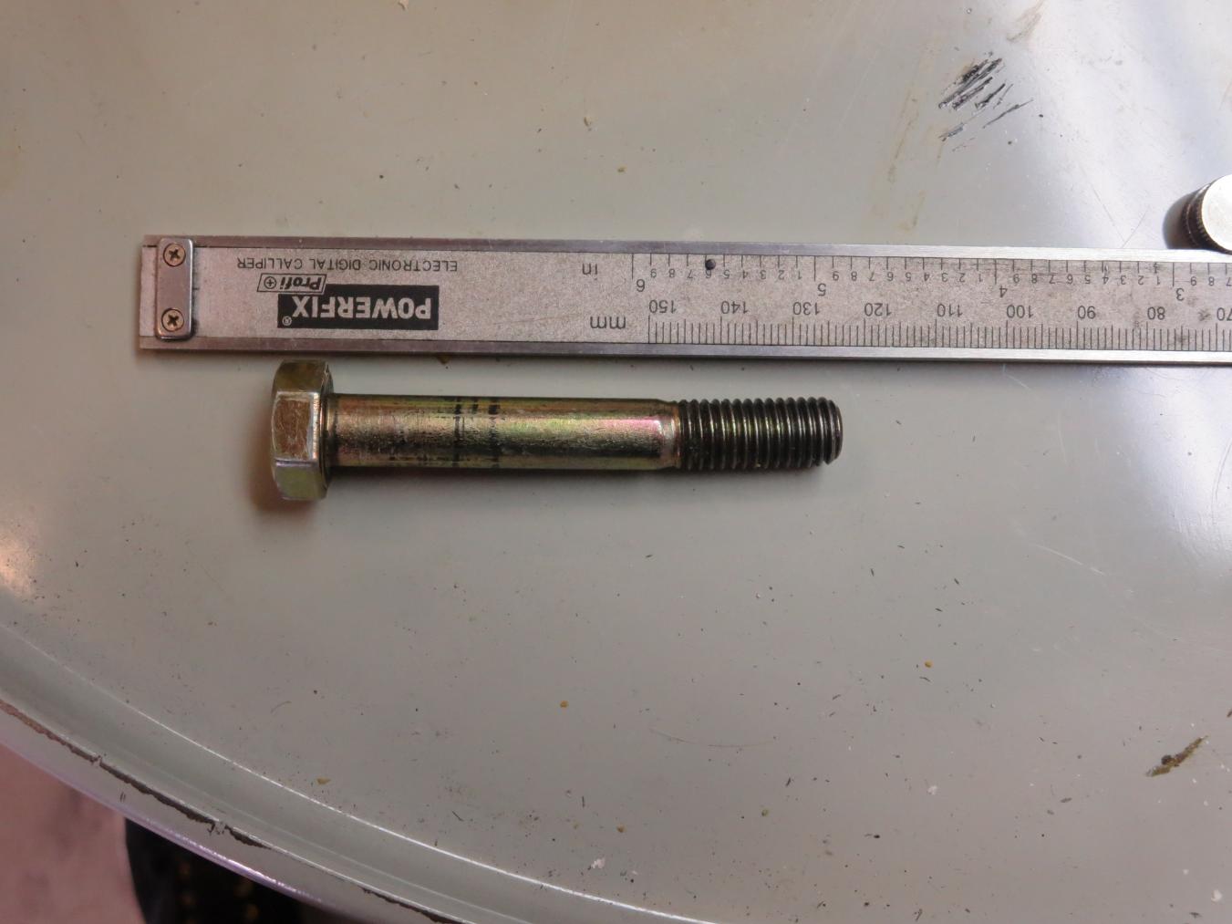

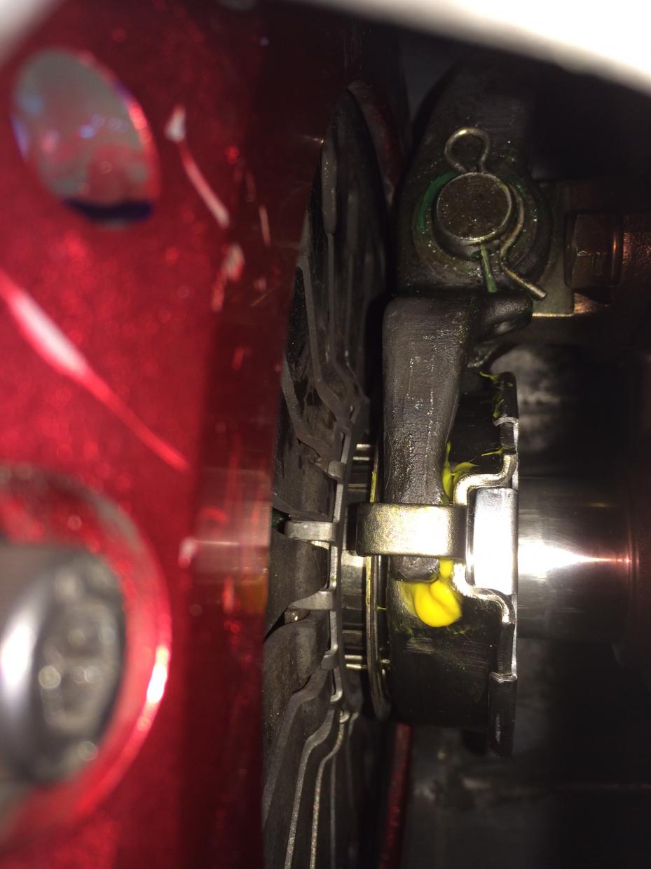

Das ist die Schraube mit der die Umlenkrolle fest gemacht wird, ich behaupte den Block nicht an dieser Schraube angehoben zu haben, deshalb muss das durch die Spannung des Zahnriemens entstanden sein. Ich habe das auch bei den anderen Motoren RB25/RB26 feststellen können. höchstwahrscheinlich ist das der Punkt, der nachgibt, wenn die Spannung vom Zahnriemen bei Montage zu gross ist, manche sagen ja auch, das typische Heulen von einem zu straffen Riemen verschwindet mit der Zeit, ist das evtl. der Grund? Laut WHB soll diese Schraube bei Demontage ersetzt weren, ich habs getan und gleich ne 10.9 genommen, denn die Gefahr ist, das die Rolle schräg steht und der Zahnriemen im dümmsten Fall rausläuft!!!

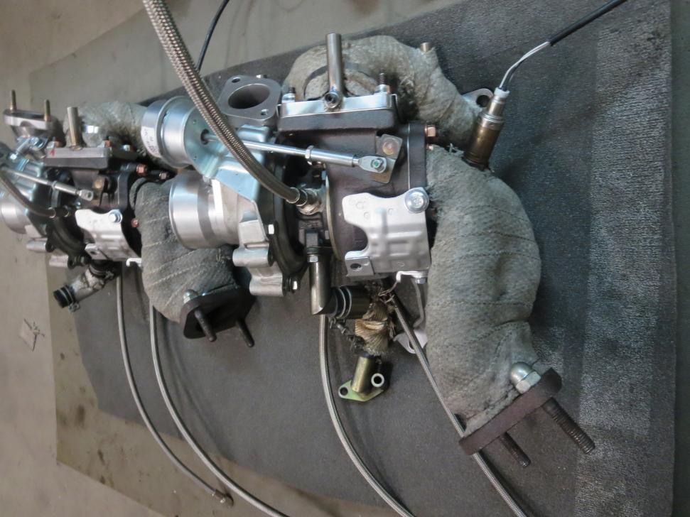

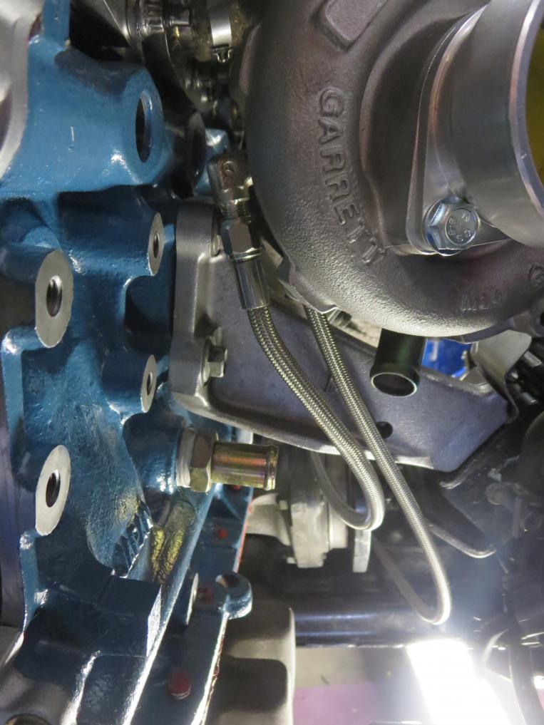

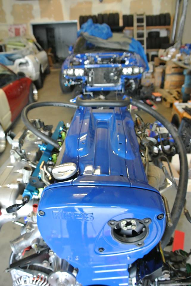

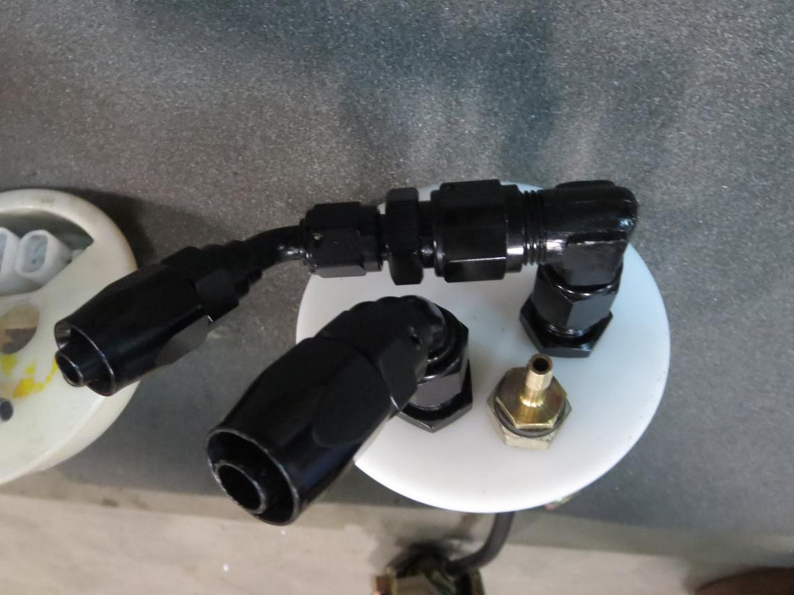

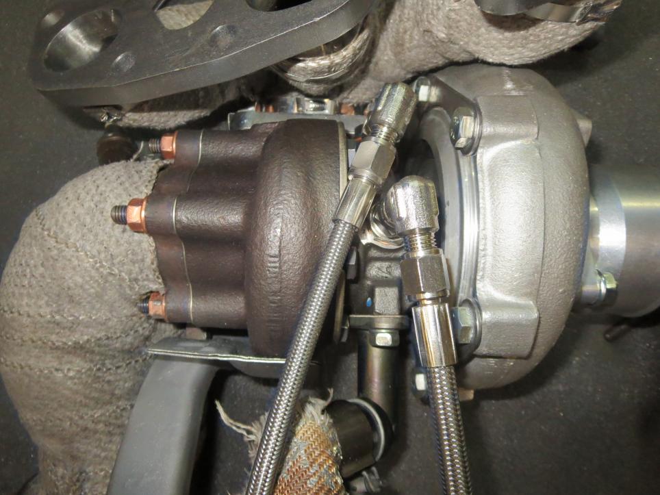

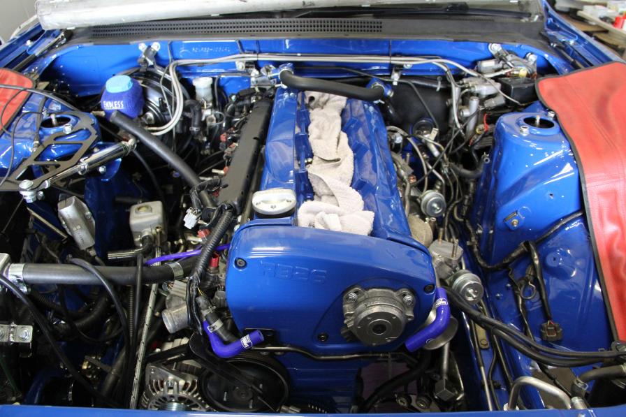

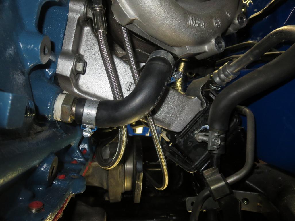

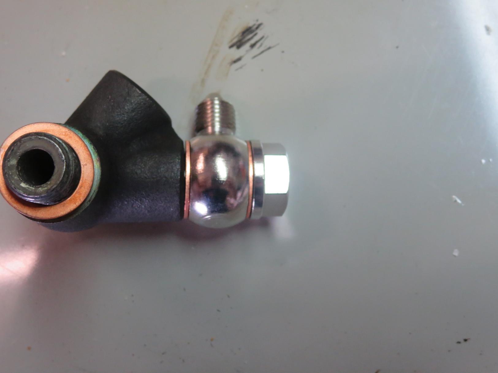

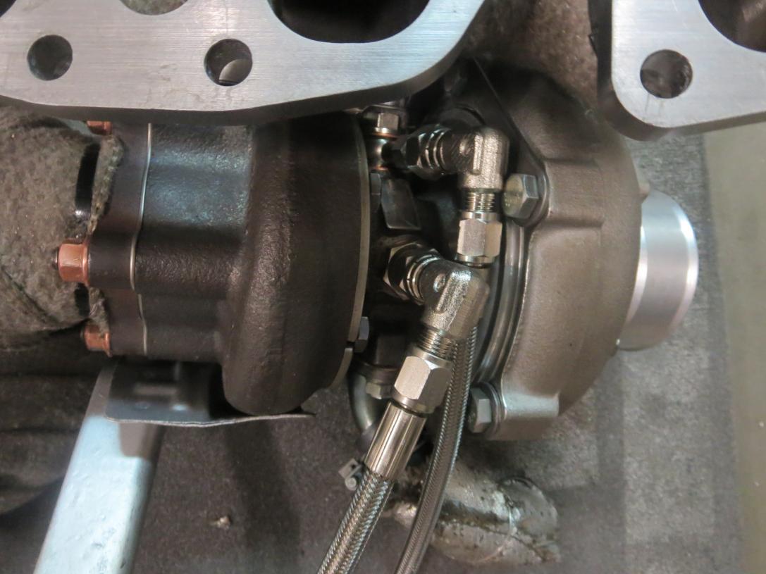

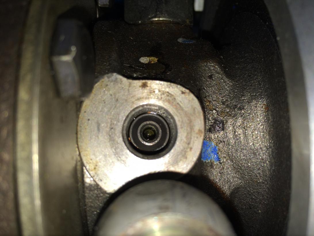

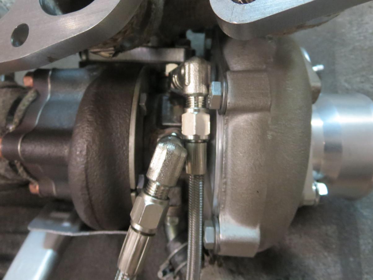

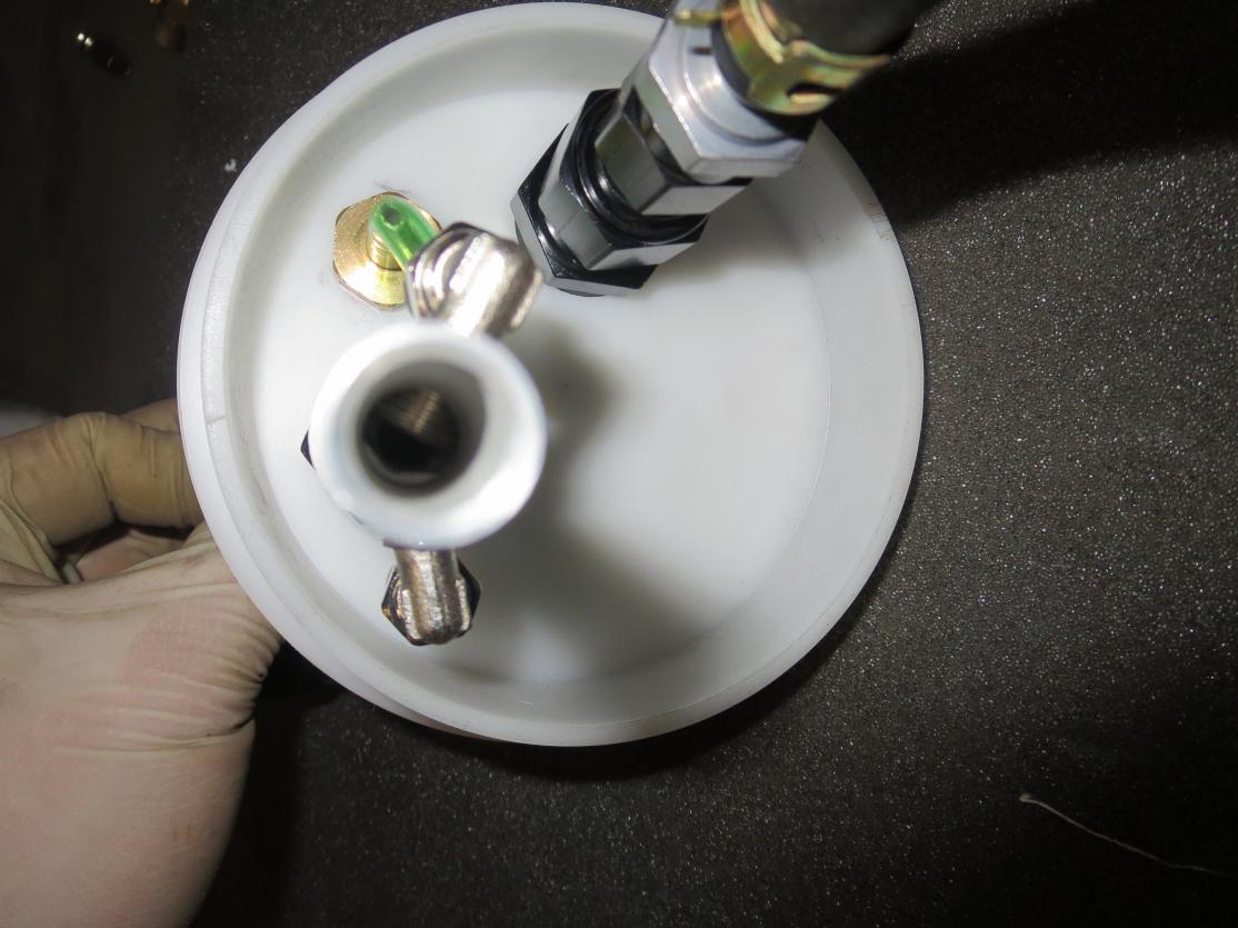

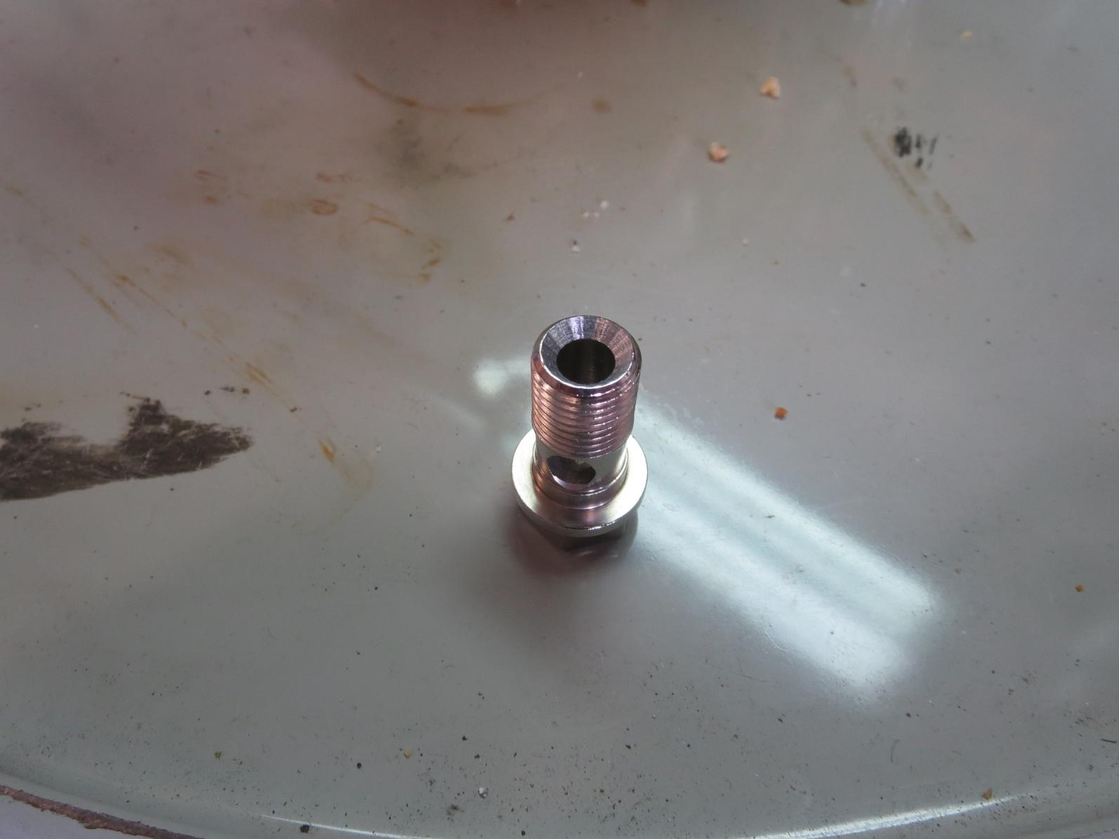

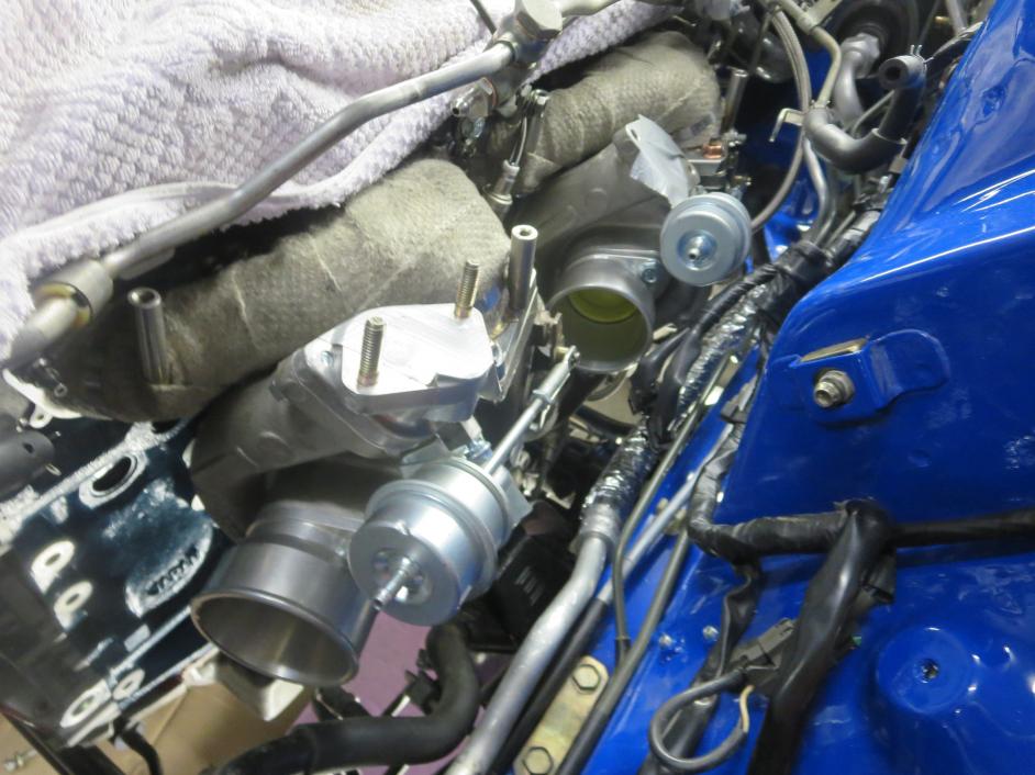

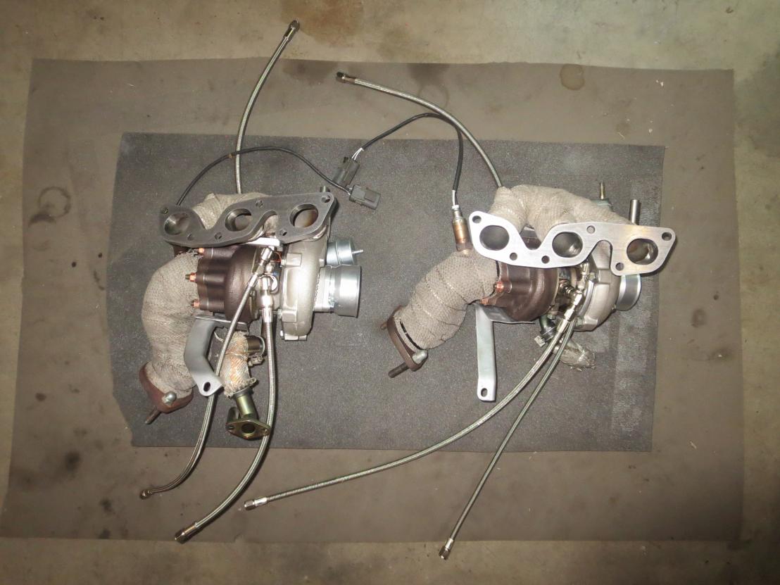

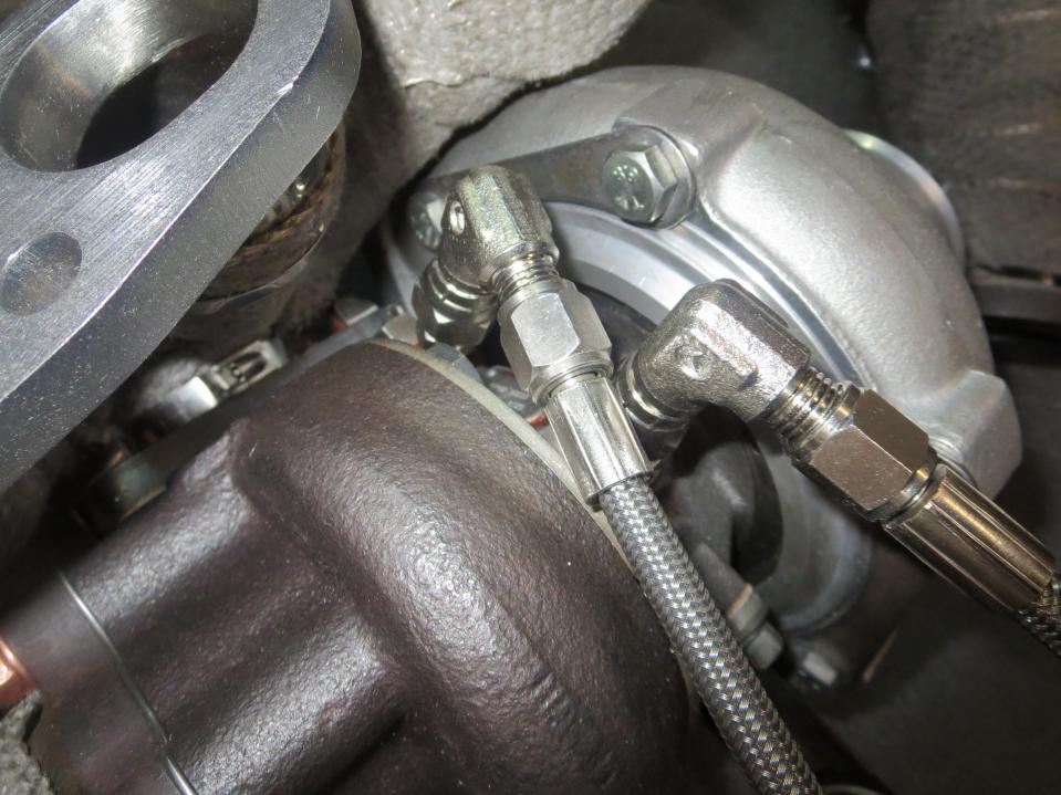

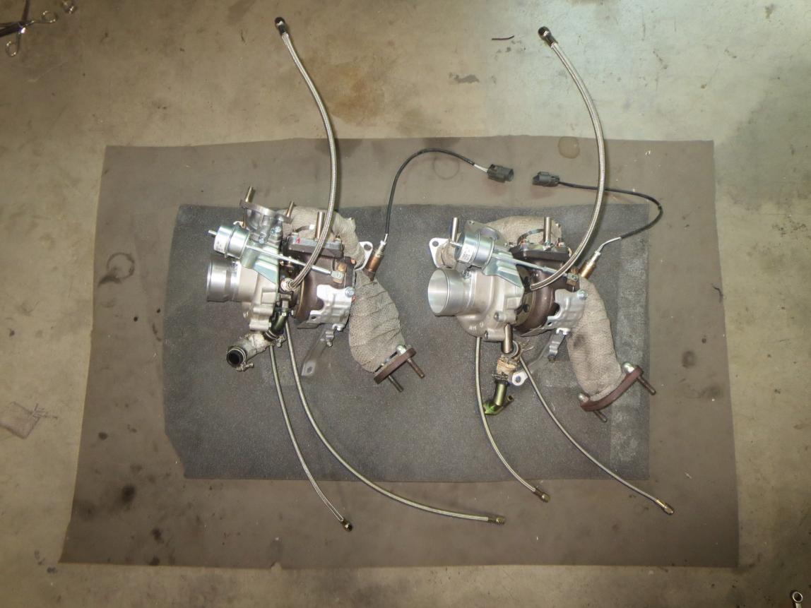

Das leidige Thema Restrikor beim GT2860, auf dem ersten Bild sieht man meiner Meinung nach einen integrierten Restrikor, mit gemessenen 0,9mm Durchmesser. Die einen sagen ja, ist einer, die anderen nicht... da ich aber im Stahlflexleitungs-Kit sowieso welche in den Holschrauben (im 2. Bild oben, unten OEM) habe, bin ich auf Nummer Sicher gegeangen und habe die kurzen strarren Leitungen an den Ladern weggelassen und die Leitungen direkt an die Lader geschraubt.

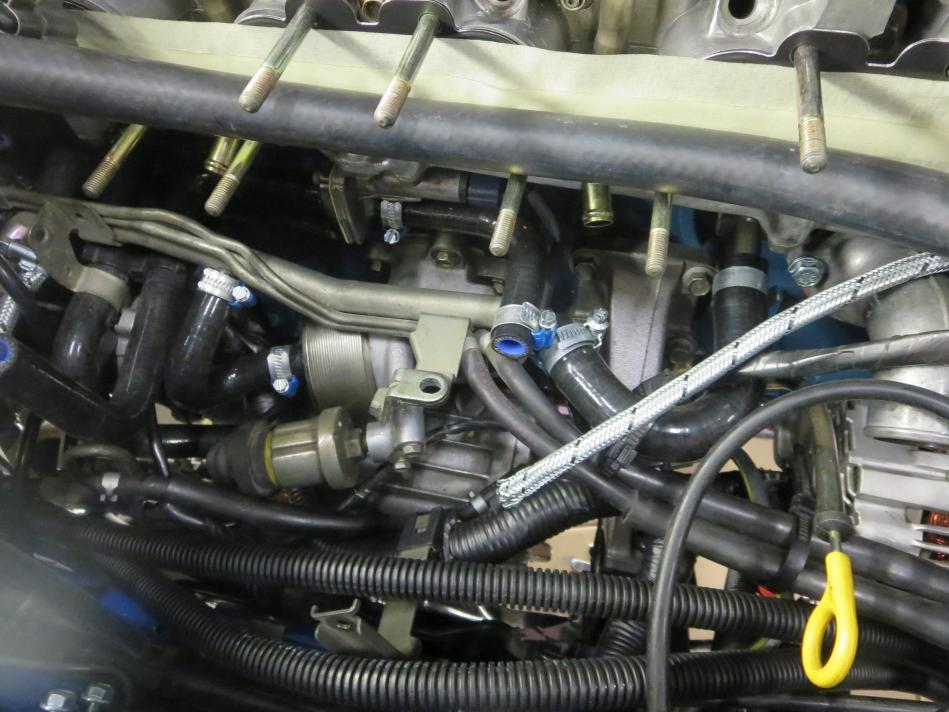

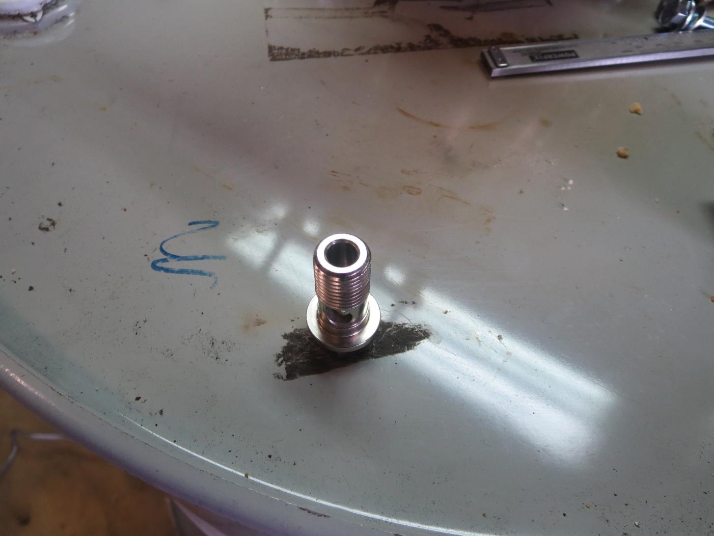

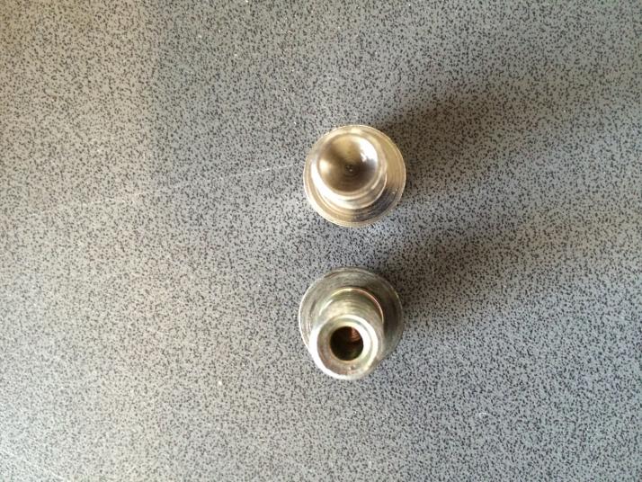

Dabei kam gleich das nächste Problem, Die Hohlschrauben am Block waren zu lang und schlossen nicht, ich habe einfach den Kegel in der Schraube nachgesenkt... grenzwertig, aber passt.

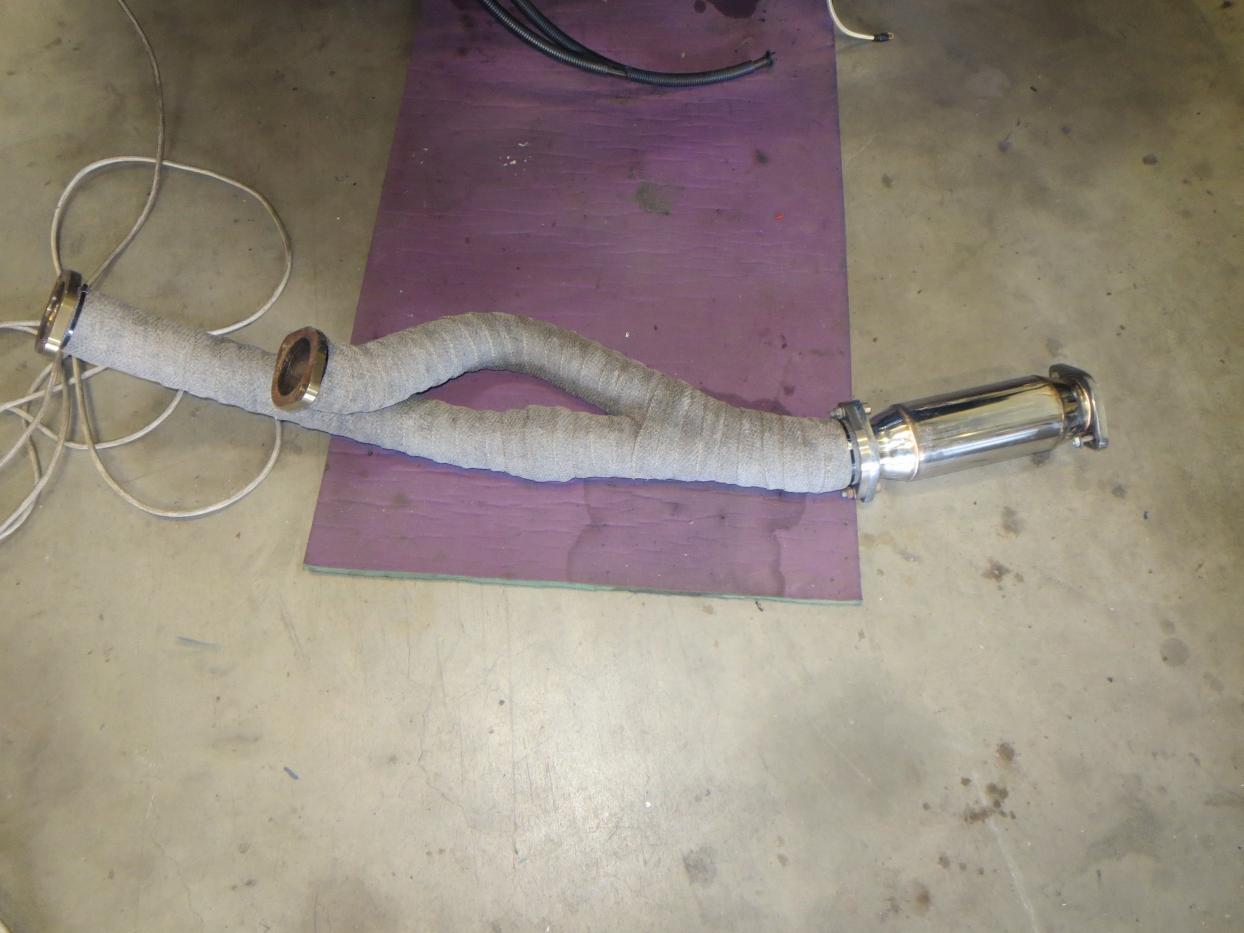

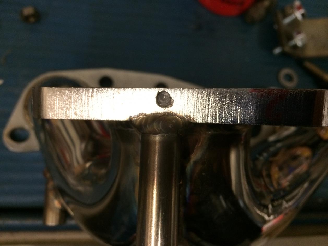

Beim Versuch die Bohrung für die EGT-Sonde in einen Der Tomei Expreme zu setzen, verlief der Bohrer bzw. die Säule der Ständerbohrmaschine trotz allem Spannen, Verdrehsichern, Ankörnen und Edelstahlzentrierbohrer... das musste von Hand gemacht werden und ich kann nur sagen, das Zeug ist ekelhaft hart!

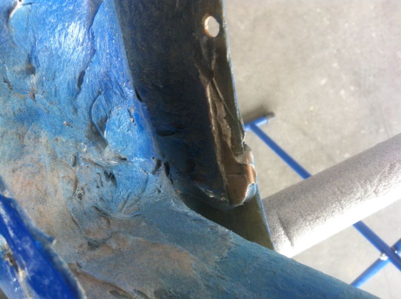

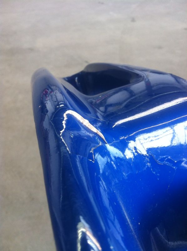

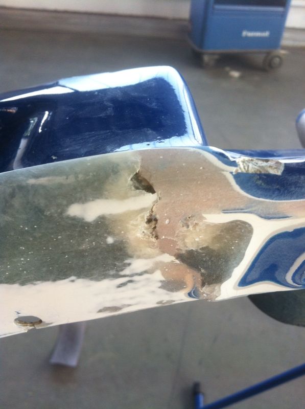

Die originale 400R Lippe wurde schon Mal unsachgemäß repariert, versetzt zusammengeklebt und grauenhaft verspachtelt...
