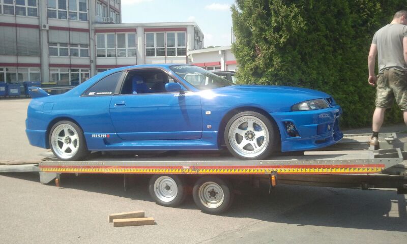

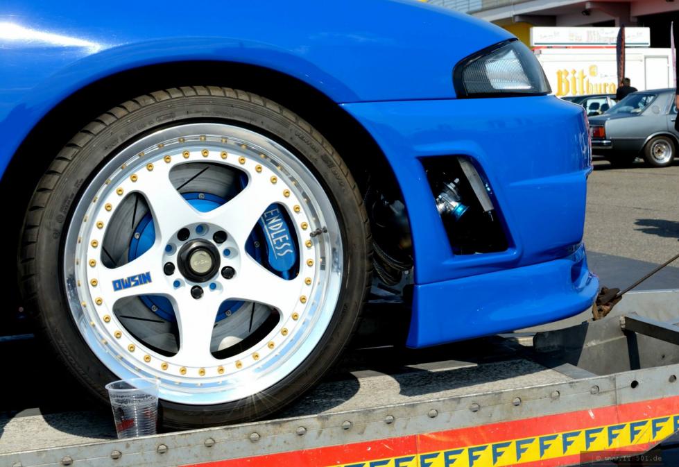

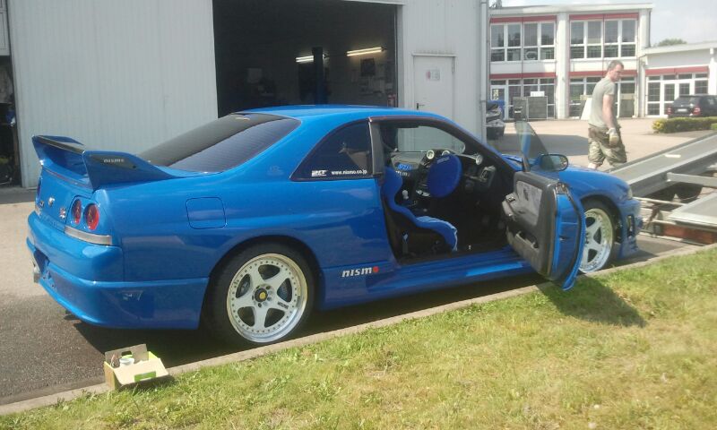

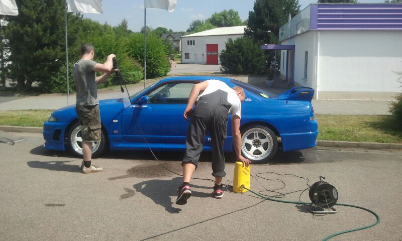

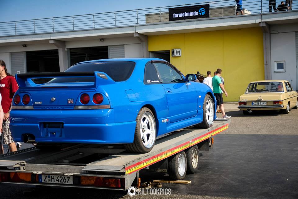

Nachdem wir den ursprünglich geplanten Mappingtermin nicht halten konnten, weil einfach noch zu viel zu machen war und ich den Aufwand mehr als nur etwas unterschätzt hatte, wir fast 2 Tage durchgehend geschraubt hatten, liessen wir ein paar Tage zum Ausruhen und motivieren vergehen. Da ich schon zum Reisbrennen fahren wollte, das aber da noch nicht wirklich absehbar war, wollte ich wenigstens mein Versprechen einhalten zum Überfest mit dem Wagen anwesend zu sein, wenn auch nicht aus eigener Kraft, also klotzten wir die ersten 2 Juli Wochen richtig ran, die letzten beiden Tage, inklusive dem Veranstaltungstag verliefen dann wieder ohne Pause oder Schlaf. Nach der erstmaligen Vervollständigung des Motorraums, Innenraums und Bodykits bekam der Gute natürlich auch seine erste (Hand-)Wäsche und wir schafften es dann nach einer sich als schwieriger als gedacht, gestalteten Beladung gerade noch so rechtzeitig zum Sachsenring. Dort angekommen, entschied ich, ihn dann gleich auf dem Hänger stehen zu lassen, aber so konnte ihn wenigstens Jeder sehen^^

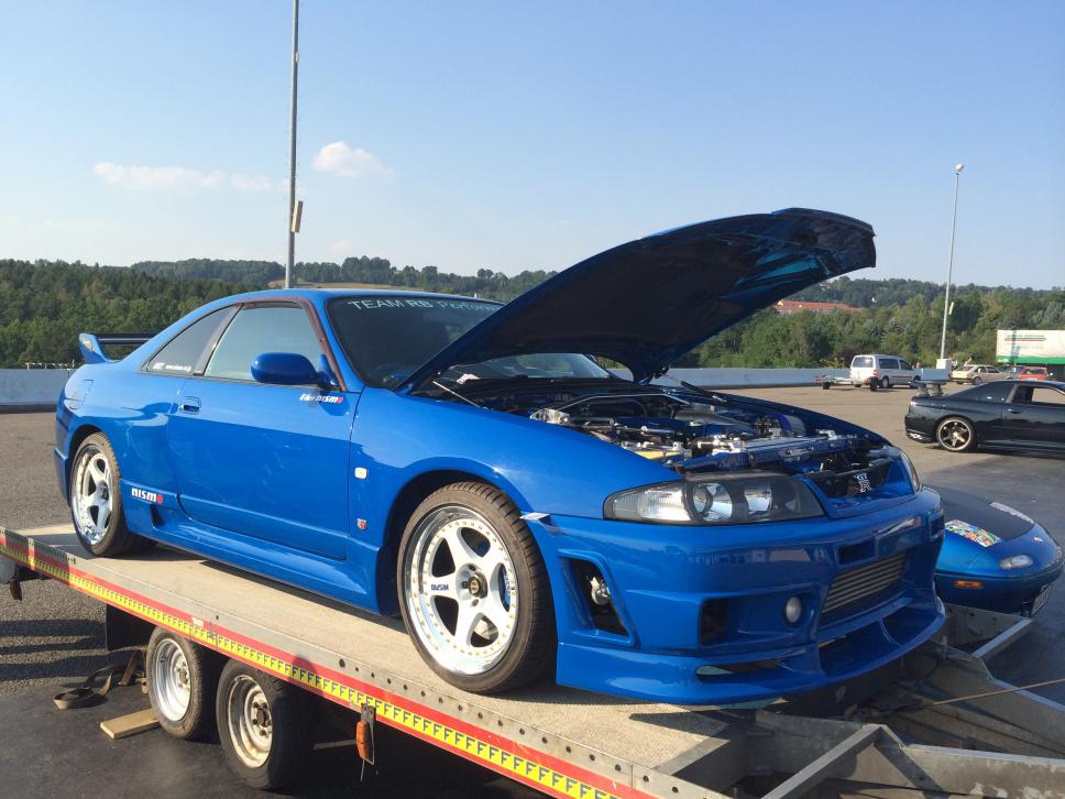

Mit ordentlich Sonnenbrand und vieler neuer Eindrücke zurück vom Überfest gabs noch ein kleines privates Shooting mit mir und dann ertsmal wieder in die Garage.

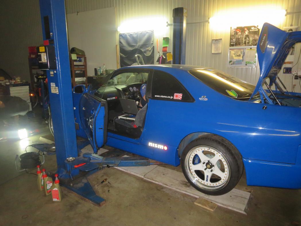

In der darauf folgenden Woche gings ans Eingemachte. Elektrik, Flüssigkeiten, Software, ein letzter Check ob alles bereit zum ersten Start ist. Erst Öl vorpumpen, dann der entscheidende Moment... Ich drehe den Schlüssel und zack läuft er, ein bisschen unruhig und mit ziemlich niedrigem Standgas, aber er läuft. Es quietscht, da waren die Aggreagteriemen wohl etwas zu fest. Lösen, nochmal starten.

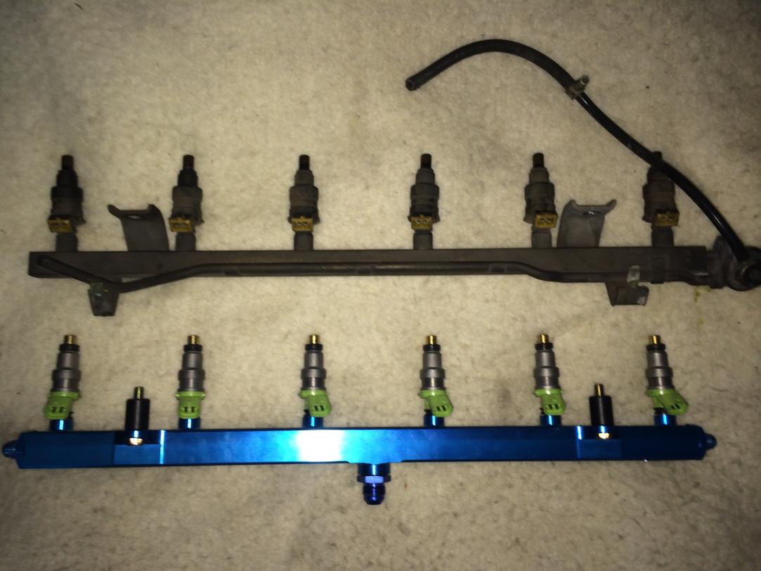

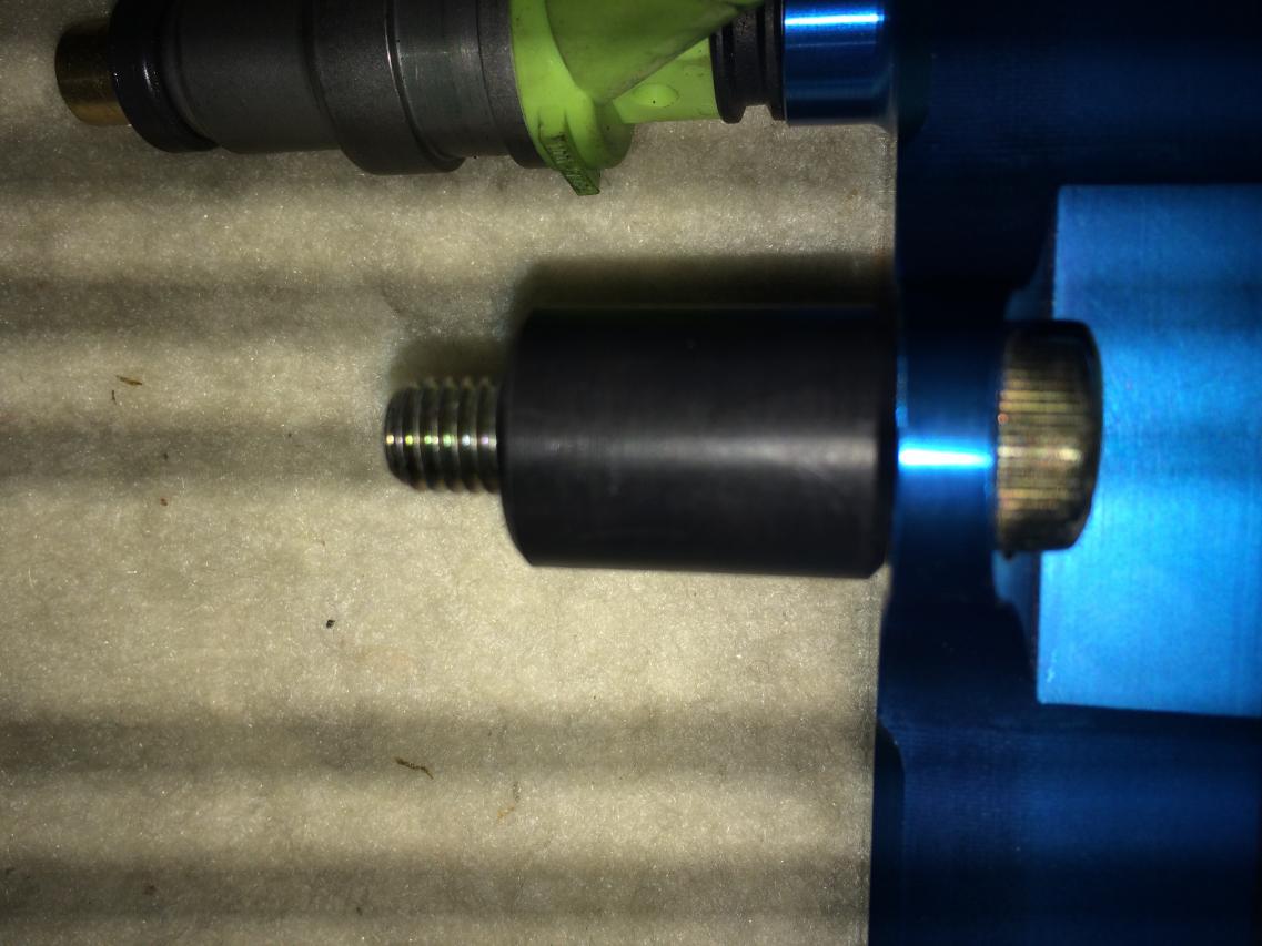

Soweit alles gut. Wir lassen ihn langsam warm werden, ich behalte die Software im Auge und korrigiere. Dann das erste Problem, Düsen undicht... Ich kanns mir nicht erklären, die Dichtungen waren alle neu und ok, also warum? Nach dem wir festgestellt hatten, das sich die Düsen zwischen Rail und Block verschieben liessen, hab ich mal zur OEM Rail gegengemessen und siehe da, die Distanzstücken zur Rail waren, wenn ich mich recht erinnere 1,2mm zu lang! Was auch immer Tomei sich da gedacht hat, es passt nicht.... Also die Kunstoffdinger kürzen und das möglichst noch rechtwinklig, plan und gleich lang, gar nicht so einfach ohne Drehbank, aber mit der Ständerbohrmaschine gings. Dann wieder eingebaut und sie waren dicht.

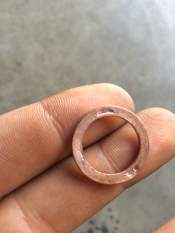

Nächstes Problem. Nach einer Weile beim Entlüften und allmählicher Rauchentwicklung aufgrund des Hitzeschutzbandes fiel auf, dass am starrren Verbinder/T-Stück über den Turbos Wasser austrat. Grund hierfür war die Kupferdichtung, die meiner Meinung nach zwar dort hin gehört(e), aber da das Gussteil 2 Nasen auf der "Dichtfläche" hat, die ja Serie eigentlich keine ist, konnte diese das nicht ausgleichen. Das wird damit zusammenhängen, dass ich ja die Stahlflex-Wasserleitungen verbaut habe und die dazu gelieferten Einschrauber im Gegensatz zur OEM-Leitung eine im Durchmesser grössere Planfläche als Dichtfläche und eben keine konische Dichtung innen haben...

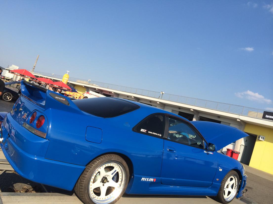

Einige Zeit ist ins Land gegangen, seitdem hier aktualisiert habe, viel ist am LM nicht wirklich passiert, da ich mich mehr um Fahrzeuge/Motoren Anderer und ein paar private Sachen gekümmert habe... Für alle, die es interessiert, hier ein Rückblick:
Nachdem der erste Versuch im Juni 2014 ihn fertigzustellen und von Kevin (ehem. Hardcore Performance Drift Team) mappen zu lassen aufgrund der von mir unterschätzten, noch ausstehenden Arbeiten und den damit verbundenen Zeitaufwand am besagten Termin scheiterte, wir ihn dann aber im Juli zum Laufen gebracht hatten und er mit der "Einfahrmap" von Jonne, die ich bereits hatte, annehmbar lief, ich ein paar Sachen eingestellt hatte und wir Tage und Nächte mit Anpassung der letzten Anbauteile zubrachten, fuhr ich Donnerstag vorm Reisbrennen die ersten km und schaffte es Freitag Abend gerade so noch rechtzeitig zum Lausitzring. Das war sicherlich auch etwas fahrlässig, aber ich wollte unbedingt aus eigener Kraft hinfahren, zudem ich sicher war, die wichtigsten Sachen abgegriffen zu haben und fuhr so langsam, dass mich sogar die LKWs überholten...
Es ging soweit alles gut, ich fuhr danach so erstmal 500km ohne Ladedruck, dann tastete ich mich in höhere Drehzahlen und stellte fest, dass ich ca. 1bar LD aufbauen konnte, nach Rücksprache mit Jonne, der mir natürlich zusicherte, dass alles gut ist, fuhr ich dann aber etwas weiter, immer die Lambda- und AFR-Werte im Auge behaltend. Die "Einfahrmap" von Jonne, für die ich sogar Geld bezahlt hatte, war aber sehr unsauber und schien mir lediglich eine fertige Map für ein anderes Auto gewesen zu sein, bei der keinerlei Veränderungen bzw. Einschränkungen getroffen wurden. Zu dieser Zeit war der Plan ja aber sowieso, das Mapping von Kevin durchführen zu lassen, allerdings entwickelten sich die Dinge aufgrund Erfahrungen Anderer so, dass ich auch von seinen Fähigkeiten nicht mehr überzeugt war, auch wenn er sich mir stets hilfsbreit zeigte und mir auch wirklich oft weitergeholfen hat. Das Geld für das im Vorraus gezahlte Mapping, dass letztendlich nie stattfand, möchte man mir aber auch nicht zurückgeben...

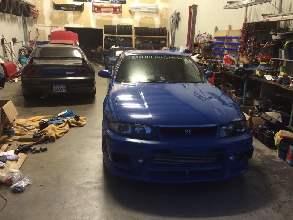

Nachdem ich mich etwas mehr mit der Materie Mapping und dem Link beschäftigt hatte, mir auch andere Meinungen angehört hatte, wendete mich letztlich an Uwe (H.I.P.), der viele meiner Bedenken bestätigte und mir erstmal eine vernünftige Einfahrmap baute, mit der ich die letzten Fahrten und Arbeiten vor der Abstimmung mit ruhigerem Gewissen ableisten kann. Dennoch muss ich ersteinmal prüfen, ob ich mir durch bisher gefahrenen km nicht doch bereits einen typischen Jonne-Motorschaden versorgt habe.

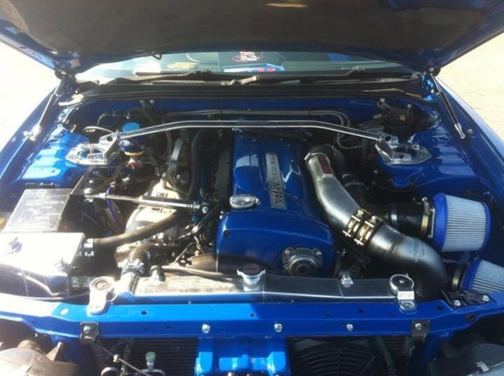

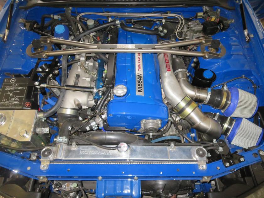

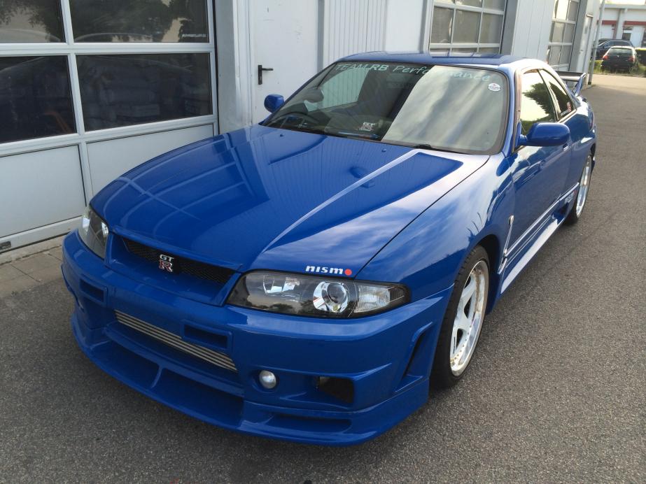

Der aktuelle Motorraum, leider etwas staubig, Verrohrung ist noch ein Prototyp.

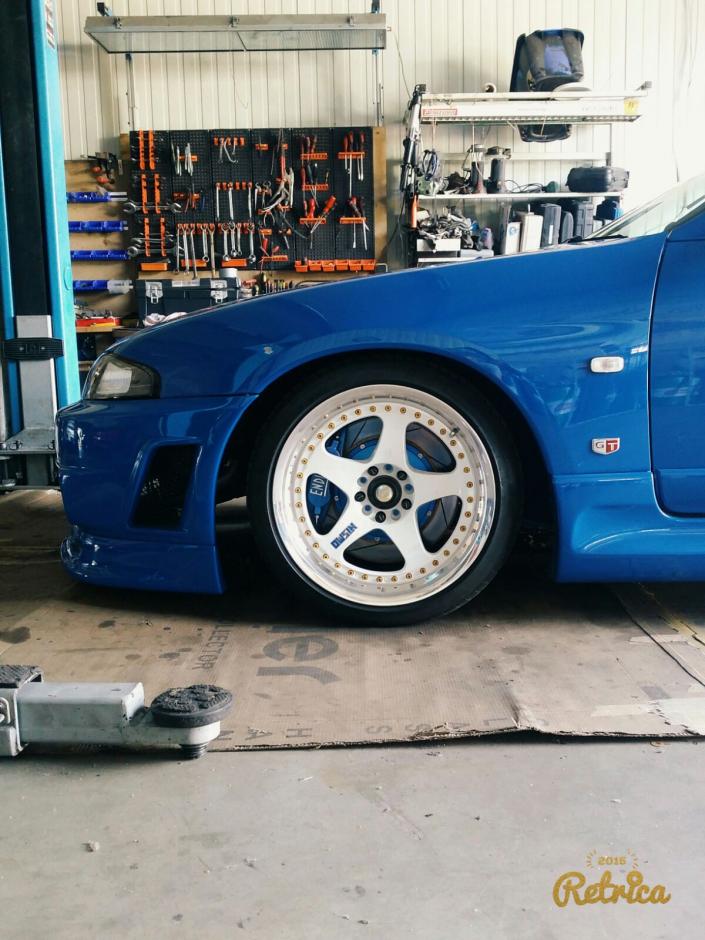

Fahrwerksetup etwas optimiert (Moonface Spurstangenköpfe, 10mm H&R Spurplatten, usw.)

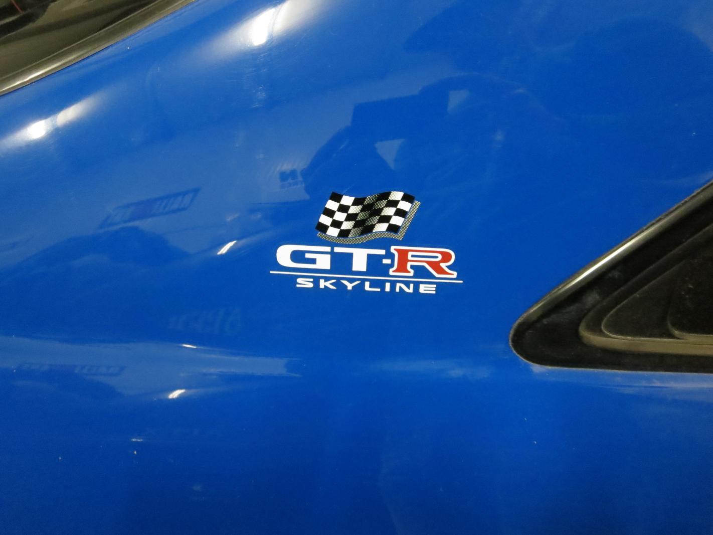

Neue, originale C-Säulen-Embleme.
Ein kleines Treffen war dieses Jahr auch drin.Zuletzt geändert von TheWatch; 02.01.2016, 19:10.sigpic
