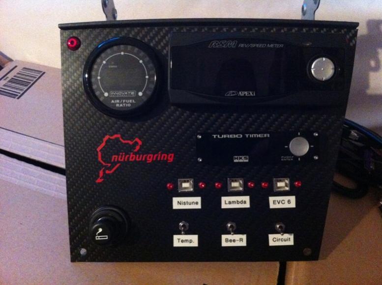

    Ich wollte einfach einiges anders haben. Die Verkleidungen sind noch beim Lackierer und die krieg ich hoffentlich morgen, damit sie noch pünktlich vorm Reisbrennen drin sind. Bilder von dem Ganzen im eingebauten Zustand folgen dann. Weiter unten ein Bild von der Carbonblende.
    Hab mir ziemlich lange Gedanken gemacht. Nun hab ich in der Blende 3 USB-B (nicht A, da sonst sicher mal jemand sein Handy da zum Laden reinstöpseln will) Buchsen, die fest mit 1. Consultanschluss 2. Lambdaanzeige und 3. HKS EVC Easy Writer verbunden sind. Um zu Mappen, auszulesen, einzustellen, aufzuzeichnen etc muss man also nur noch USB Kabel in die Mittelkonsole stecken und sie mit dem Laptop verbinden.
    Einige finden das sicher sinnlos, aber ich bin Baujahr 86 und mit GameBoy und co aufgewachsen und brauch das einfach :) Ausserdem sind meine Vorbilder die Track GTR´s in Japan und an denen orientiere ich mich was das gesamte Auto Konzept angeht (jaja ich weiß, Leistung kommt auch noch)

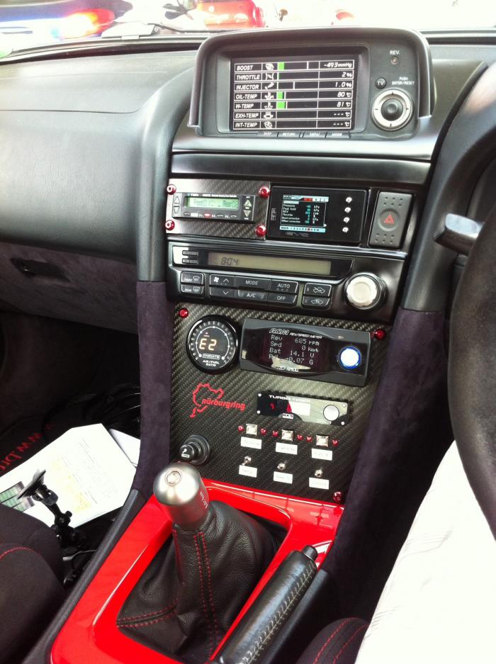

                      • Nur guckt bitte nicht so genau auf die Felgen. Ist schwarzes Plastidip und fängt an sich zu lösen. Werden wahrscheinlich im Winter neu gepulvert.
                        Vor paar Stunden bin ich endlich fertig geworden, hier ein erstes Schnelles Foto. Das rot sollte eigentlich dunkler werden, da hat der Lackierer wohl meinen extra ausgewählten Farbcode ignoriert :/
                        • Find es trotzdem extrem gelungen ;)
                          Sieht echt top aus :)
                          • Jup sieht wirklich gut aus!
                            Grüße aus Berlin
