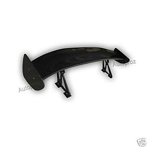

    Hallo Gemeinde,
    wie groß ist eigentlich das ineresse an Spoilern dieser Bauart:

    und welche Eigenschaften währen für euch am wichtigsten?
    Wenn genug Ineresse besteht werden wir uns an den bau eines solchen Spoilers in Carbon und GFK machen. Natürlich in Zusammenarbeit mit dem TÜV das auch keine komplikationen bei der Eintragung auftreten.

      Ja so soll er Optisch auch aussehen! :)
      Das größte Problem beim TÜV sind die Füße. Da diese ja meist aus Metall gefertigt sind und somit bei einem Unfall eine Große gefahr darstellen.
      Wir würden die Füße ebenfalls aus Kunstoff bauen und somit dem größten problem aus dem Weg gehen. Ob GFK oder Carbon ist in dem fall dann egal.
      Der zweite wichtige punkt sind die Kanten die einen bestimmten Grad haben müssen um der STVO zu ensprechen und das ist meistens nicht der Fall. (besonderer Augenmerk auf die Seiten-Flags)

              An was für ein Kunststoff habt ihr gedacht?
              Da wirken ja nicht gerade kleine Kräfte drauf
              Optik ist ja schön und gut nur zumindest bei mir muss das Teil auch was aushalten.

                    @Kevin: Wir werden so wie es aussieht mit Carbon/Kevlar arbeiten.
                    Das ist definitiv stabiel genug.
                    Aber auch bei GFK sollte es da keine Probleme geben.

                      wir haben uns auch schon lange beschäftigt,mit der legalisierung solch eines Flügels,mit hilfe eine Teilegutachten,und das ist wirklich sehr schwer,Alufüße sind erlaubt vom Tüv,aber die neuen Richtlinien von 2011 sind wirklich schwer zu realisieren.
                      Hol dir am besten mal das VdTÜV Merkblatt 744 Prüfungen von Luftleiteinrichtungen an Fahrzeugen (Heckflügel).
                      Tu dir selbst einen gafallen,erarbeite das nicht mit irgend einem Tüv Prüfer,sondern mit dem Tüv Technologiezentrum bei dir in deiner nähe.
                      Und da wird einiges geprüft wie
                      Luftwiderstand
                      Fahrverhalten
                      Bremsverhalten
                      Äußere Gestaltung
                      Werkstoff
                      usw,usw
                      Nicht mit einem Tüv Prüfer,die haben meistens keine Ahnung von dem was sie da tun.
                      Wir haben das was bauen lassen,so gar mit Teilegutachten,das auch eintragbar ist und auch bei jeder Polizei Kontrolle standhält.
                      Das wir aber ein wenig später vorgestellt.
                      Weil eintragen lassen ist immer so eine sache,wir machen nur sachen die den nächsten Tüv besuch egal won in der BRD und auch jeder Poliziekontrolle in der BRD überstehen und da geht nur was mit Teilegutachten.Sondereintragungen bei Heckflügel sind verboten worden.

                            Wenn der Flügel auch von der Höhe angenehm ist (nicht nur 10 cm) dann hatte ich auch Interesse. Klar auch kommt auf den Preis an, für 900 Euro bekomme ich heute schon einen carbon Flügel mit carbon Füßen. Nur der ist mir zu niedrig.

                              Allein, das es noch keinem namenswerten Hersteller gelungen ist, so ein Teil universell und TÜV-konform zu produzieren, sollte dir doch zeigen was dich erwartet :)
                              Aufwands-spezifisch, wie auch letztendlich gewinnbringend.
