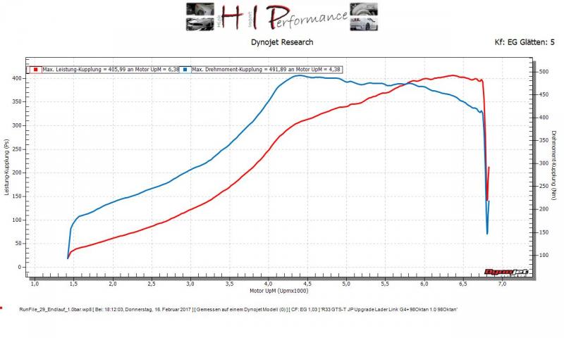

                  Für alle anderen die es interessiert 1.2bar 424PS. Diagramm folgt.
                  • #39
                    Hier nun das Diagramm
                    - Link G4+ ECU 1.2bar 98Oktan
                    - OEM Motor
                    - Düsen Deatchwerks 555er
                    - Walbro Benzinpumpe
                    - TurboKnie Japspeed?
                    - FMIC
                    - Downpipes Japspeed?
                    - Auspuff Blitz Nür Spec

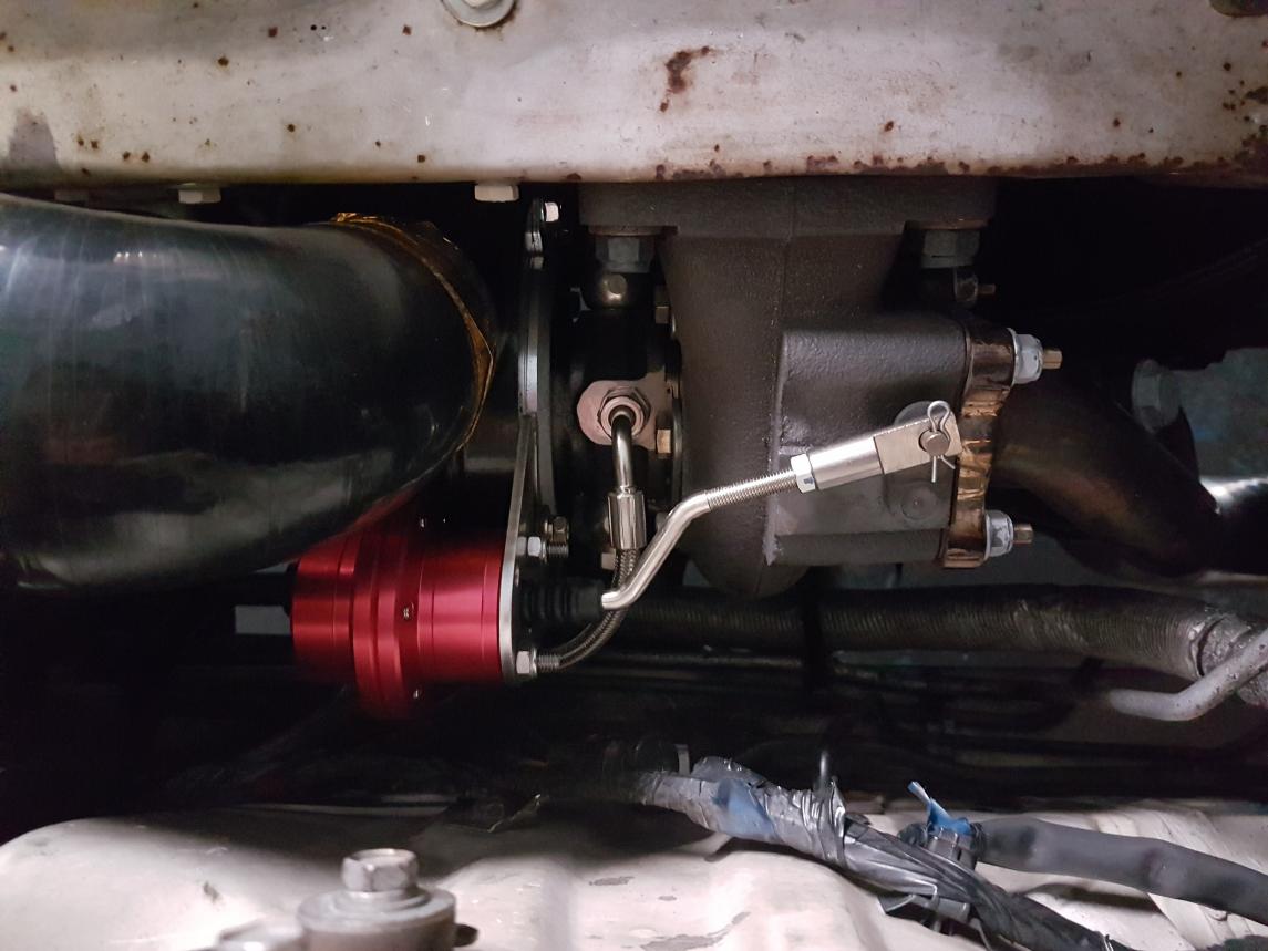

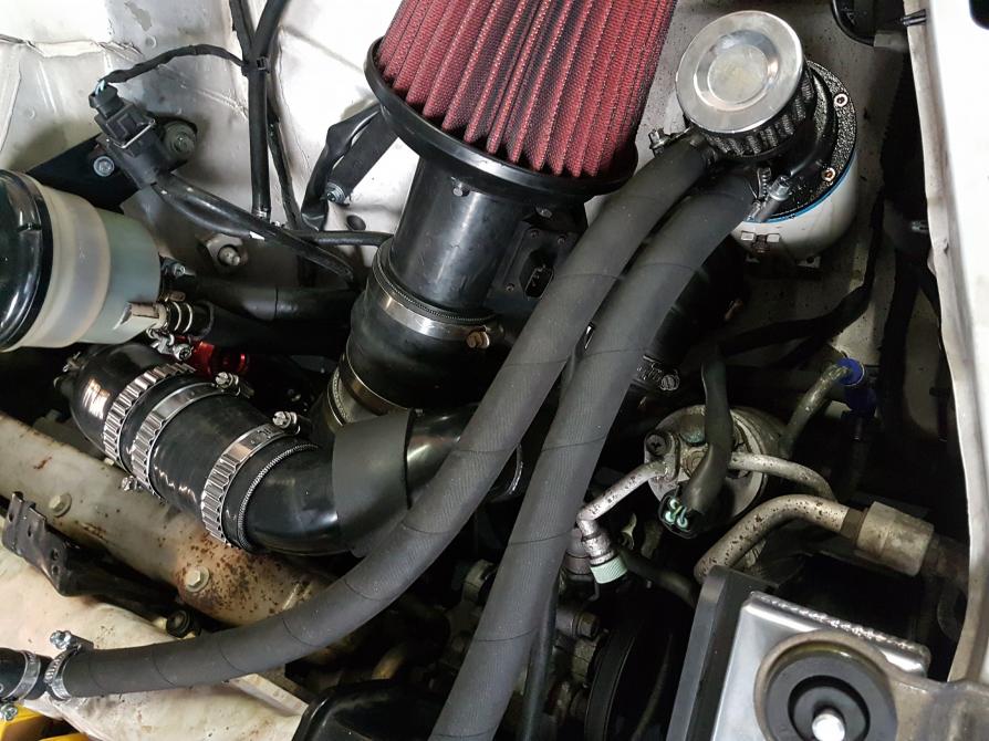

                          Hier noch ein paar Bilder
Name: Henrich R33 GTS-T JP Upgrade Lader Link G4+ 98Oktan 1.0 98Oktan.jpg
Größe: 45,2 KB
Größe: 97,6 KB
Größe: 89,6 KB
                          Jetzt wird noch auf Plazmaman Ansaugrohr umgebaut, mal schauen was wirklich das Saugrohr bringt.

                              Ja den Turbo bieten wir an. Ganz P&P ist er ja leider nicht. Aber die Leistungsausbeute des Turbos überzeugt.
                              Geändert werden muss Ansaugseite Silikonadapter Wegen Durchmesser in richtung Luftfilter.
                              Und Turbo Druckseite 90grad bogen mit verbinder oder ohne verbinder wenn ihr das Original Rohr
                              etwas länger macht.
                              Aus dem Kit ist der Ölrücklauf vom Turbolader noch etwas zu dünn im Durchmesser.
                              Wir besorgen eine alternative und liefern die mit.

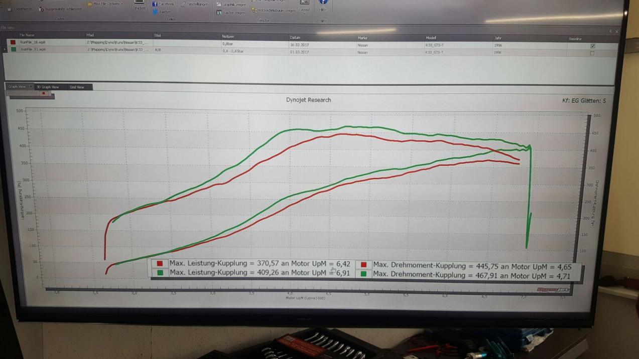

                              Interessanter Test noch:
                              Unser Kunde wollte noch einen Umbau auf die Plazmaman Ansaugbrücke.
                              Unsere ersten Tests haben wir die Abstimmung mit OEM Ansaugbrücke gemacht.
                              Umbau auf Plazmaman ist nun abgeschlossen und wir waren heute wieder auf dem Dyno
                              um die Map auf die neue Ansaugbrücke anzupassen. So ein Ergebniss hätten wir
                              nicht erwartet...
                              Der Turbolader erreicht gute 400-500rpm früher vollen Druck.
                              Zudem mehr Power über das gesamte Drehzahlband.
                              20NM mehr und knappe 40PS mehr.
                              Die Messungen in dem Diagramm sind beide mit 0,8 - 0,85bar.
                              Rot mit OEM Ansaugbrücke
                              Grün mit Plazmaman Ansaugbrücke
Name: Upgrade Turbo 0,8bar.jpg
Größe: 95,6 KB
                              Heute Nachmittag erhöhen wir dann noch den Druck und halten
                              euch mit dem Endergebnis auf dem laufenden Stand.
