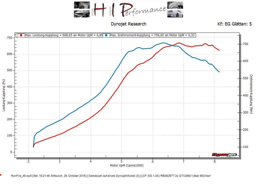

                          Der R32 ist nun fertig. RB26DETT mit 2x GTX2860 1.6bar 98oktan

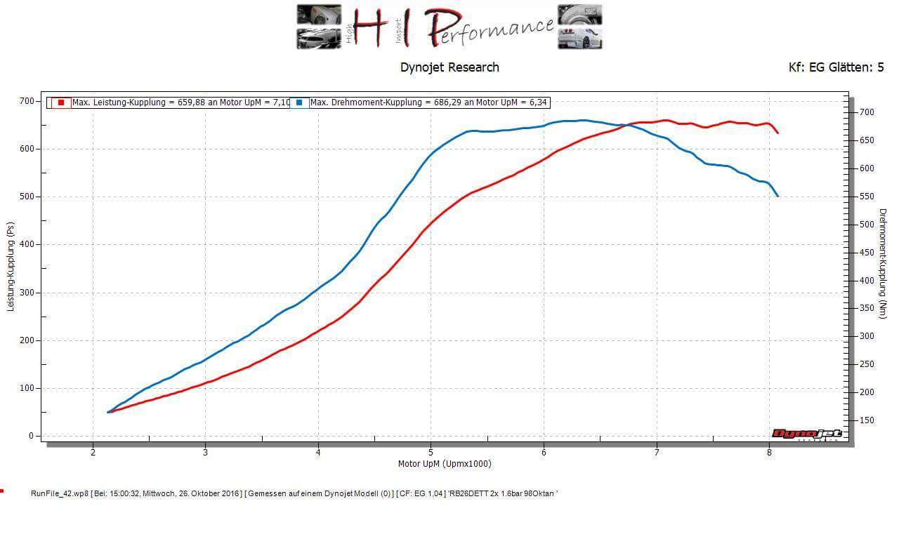

                          Ladedruckregelung angepasst und etwas NM rausgenommen.
