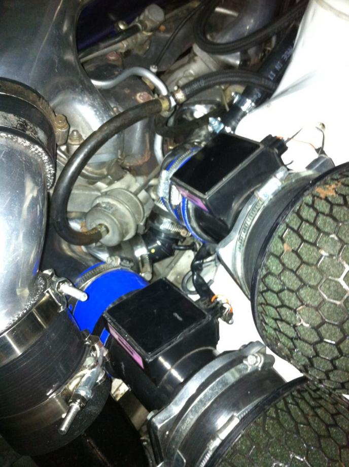

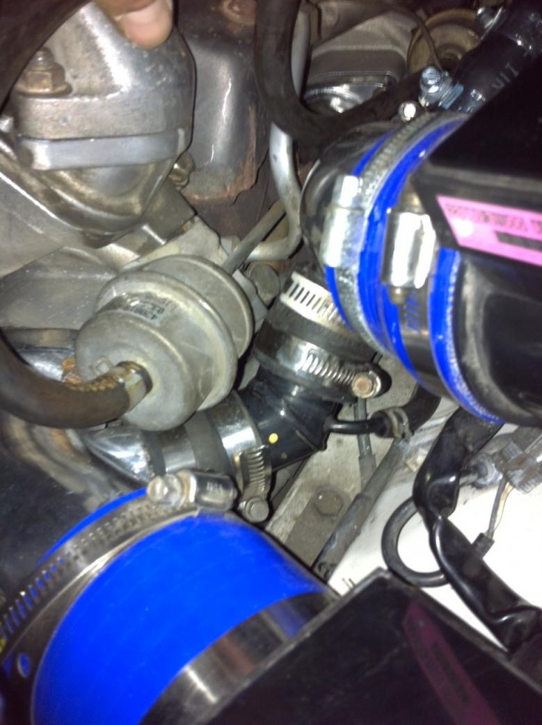

                        Habe diese Verbindung der Ansaugrohre bei mir auch belassen, nur halt etwas angepasst. Hoffe man erkennt auf den Bildern wie es bei mir aussieht, musste die gestern leider im Dunkeln mit dem Handy machen. Kann diese kurze Verbindung evtl. damit zusammenhängen, dass das Pumpen bei mir deutlich stärker geworden ist?
                          Ja genau das ist richtig. Vorher waren es zwischen den beiden Ansaugungen rund 40 cm, jetzt noch 5-10cm. und natürlich hat sich auch der Weg zwischen der Verbindung der beiden Ansaugungen zu den AFM deutlich verkürzt.

                            Fahre offene BOV´s. Somit ist es nur noch eine Verbindung der beiden Ansaugrohre und keine Rückführung mehr. Werde heute mal die originale Verrohrung nochmal einbauen und schauen ob es dann besser wird.
