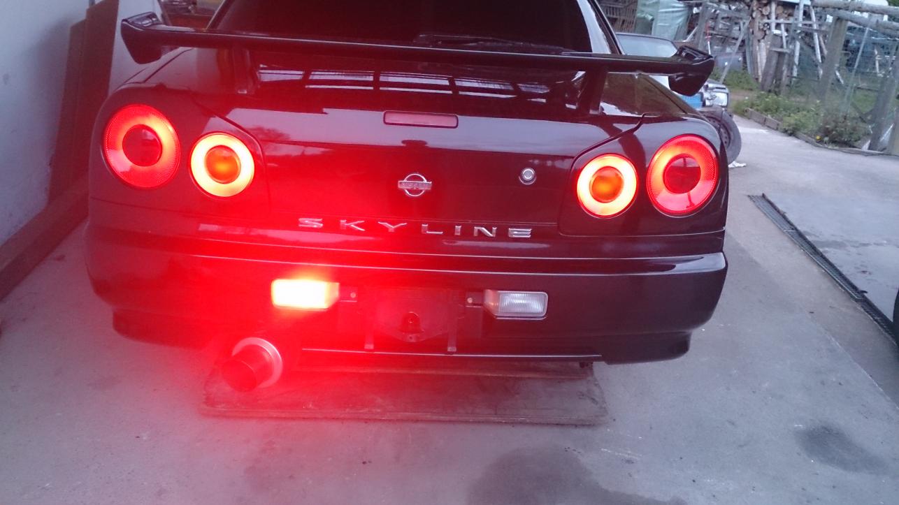

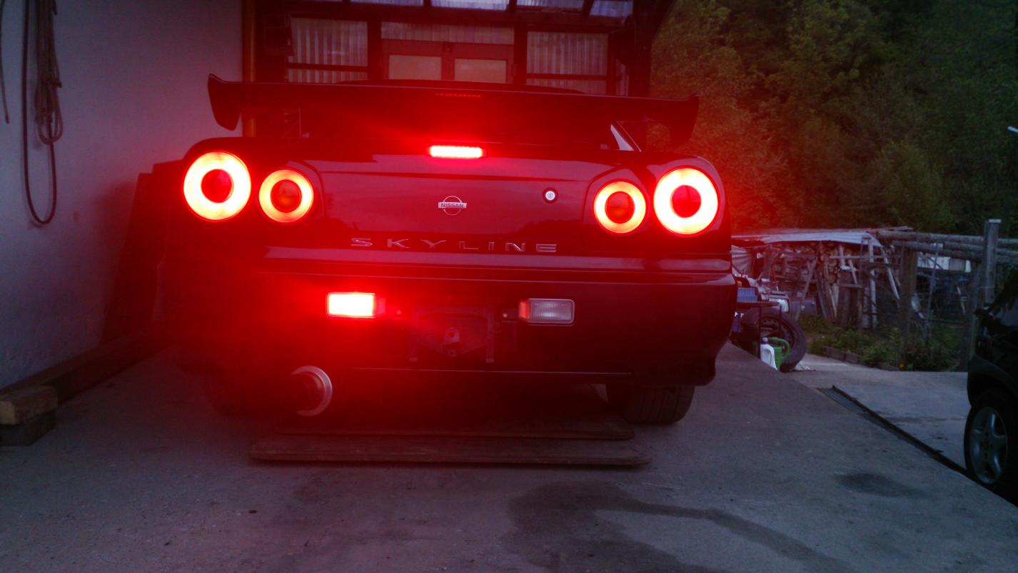

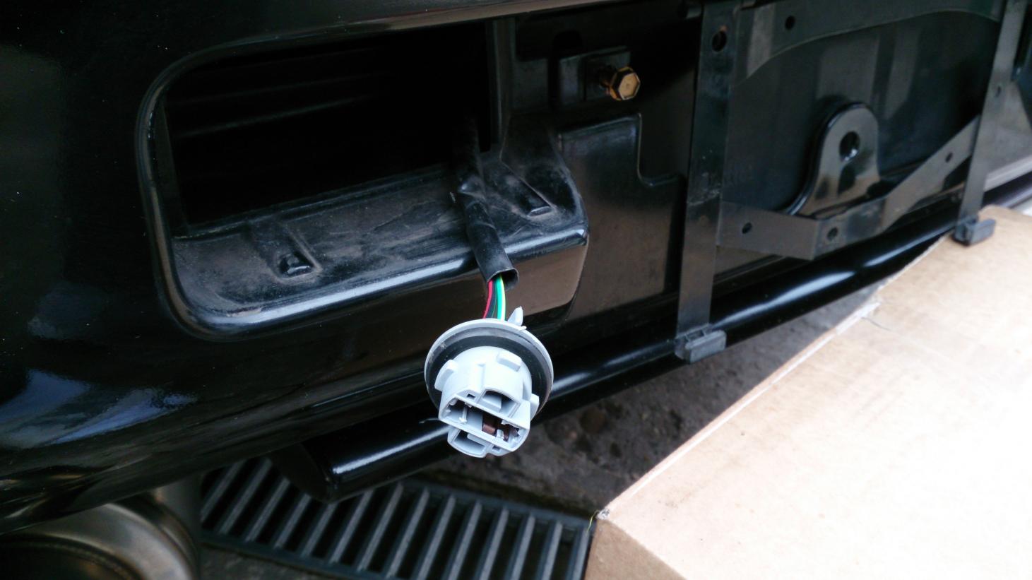

                              Die obigen von mir gepostet LED's sind imho unbrauchbar, vorallem als NSL. Da zu schwach.
                              Ich hab nun viel rumprobiert und fand alles irgendwie schlecht.
                              Die OEM Birnen mit rotem Tauchlack waren mir zu schwach, außerdem hat sich die Farbe eingebrannt und ist abgesplittert. Fällt wohl bei lasierten roten Rückleuchten nicht so auf, bei mir mit weißen, der Optik wegen, jedoch schon bemerkbar.
                              LED's für dem OEM T10 Sockel waren mir auch zu schwach, da gibt es in der Region keine vergleichbaren mit 21W.
                              Mag ja sein das der TÜV das so akzeptiert, auch wenn ich mir das nur schwer vorstellen kann, aber ich wollte was richtiges.
                              Ich entschloss mich dazu einen T20 Sockel zu verbauen mit einer roten Power LED (6x 5W LED).
                              Wobei man wohl auch jede normale 21W Birne mit entsprechender Fassung verwenden könnte.

                              Ergebnis kann sich sehen lassen, ist so hell wie es sich für eine NSL gehört. Damit war ich dann auch zufrieden und der TÜV wird es wohl auch sein.
                              • #45
                                sieht gut aus, musstest du den Reflektorrahmen, also wo der Sockel dann samt Birne rein kommt, noch bearbeiten, oder hat das so gepasst?
