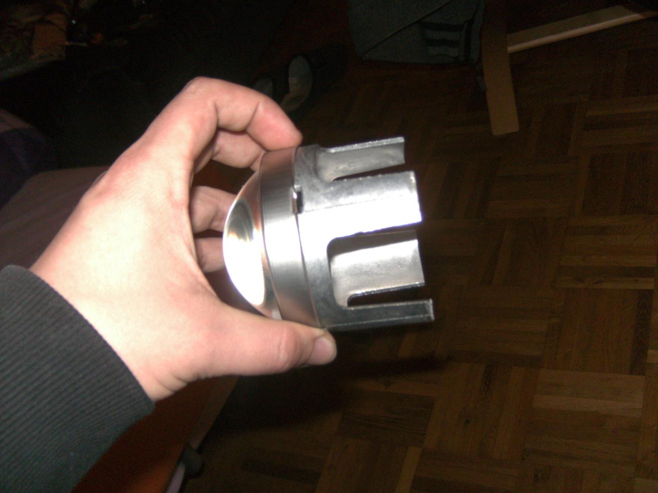

      problem ist das ich leider beim bau keine bilder machen konnte...
      ist aber eigentlich total einfach. bin mir nur nicht sicher ob ichs so gut erklären kann das es für den downloadbereich reicht^^
      so als kleines tut: orig linse absägen, plastikhalter für einstellschrauben und kugelgelenk ausbauen und genau andersrum wieder einbauen. wenn man jetzt die linse ranhält sieht man schon wie es geht. rein theoretisch könnte man die sogar nur mit schrauben festklemmen. ich hab mir bleche zugeschnitten und an die orig linsenhalterung gebohrt.
Größe: 100,3 KB
      so sieht das abgesägte teil aus...
      der rest geht eig ganz von selbst. man könnt sich auch einfach nen blech komplett basteln das die selben umrisse und innenmaße wie dieser halter hat, aber wenn er schonmal da ist..

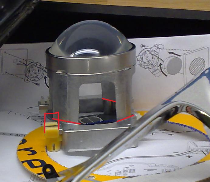

      tut mir echt leid aber während dem umbau hab ich getüftelt und gemacht und dann ne so einfache lösung gefunden das ich total vergessen hab das festzuhalten... man braucht nur nen 6er bohrer und 4 schrauben, 4 muttern + die schrauben bei der linse bei sind.
      das rot markierte sägen und links das meine ich einfach abziehen und rückwärts wieder aufstecken.. dann kannst die Hella linse reinstecken und festschrauben, fertig.Klicke auf die Grafik für eine vergrößerte Ansicht

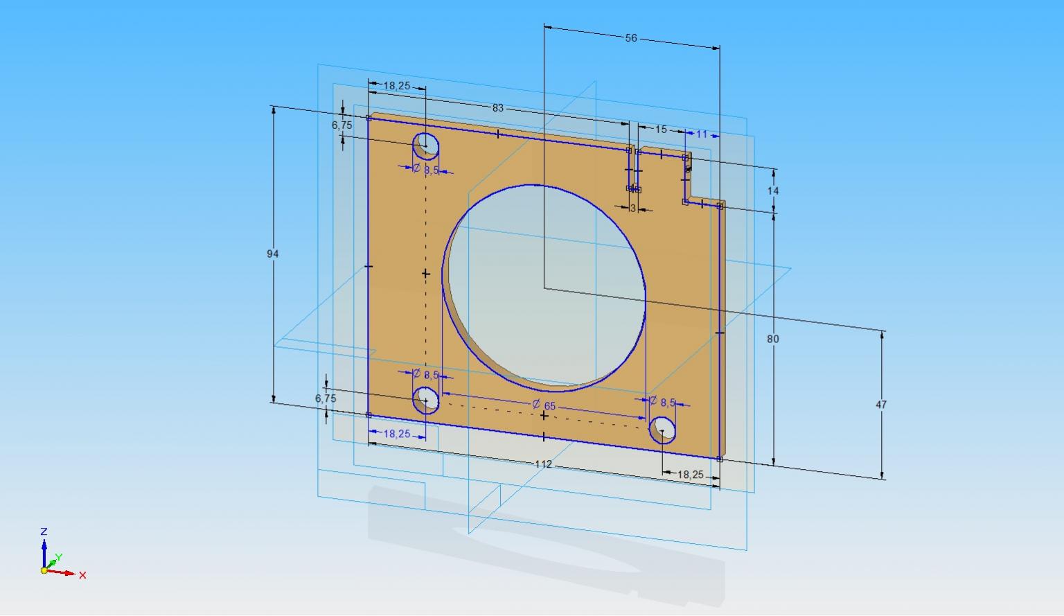

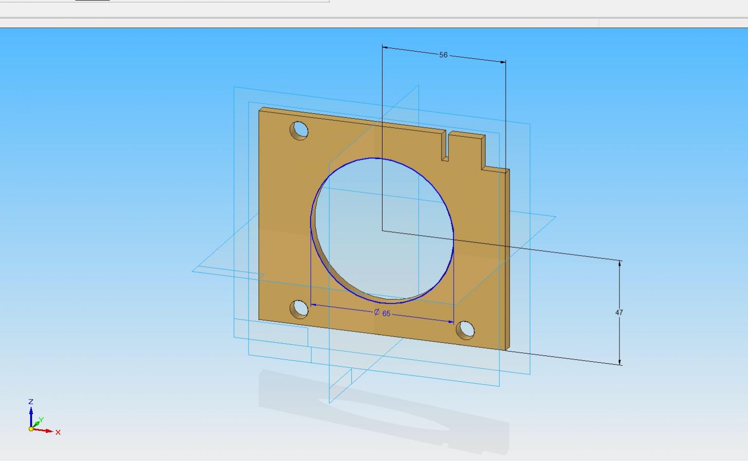

                Edit: Hier noch die CAD Zeichnung, die ich mir zum Spaß gemacht hatte.
                Maße haben egtl top hingehauen. Nur die Bohrungen für die Scheinwerferverstellung sollten nicht wie auf den Bildern rund, sondern wie original eckig sein. Passt dann mit den Plasteklippsdingens am besten. Oder man macht von einer Seite eine 9er Bohrung (nicht 8,5 wie aufm Bild) und von der anderen ne 10er, dann passts auch halbwegs. Den Rest hat der Dremel geklärt :D
                Die 2 Löcher für das Shin Yo Modul müssteste dir dann noch anreißen und bohren. Sollte aber nicht das Problem sein. 5mm Bohrung ...

                • #53
                  Dank dir Cameron, damit ist doch mal was Anzufangen
                  Die Masse fürs Eckige übernehme ich dann von der original Platte?
                  Fastend
                  • #54
                    Kein Thema ...
                    Ja genau, sind glaube 8,5x8,5mm
