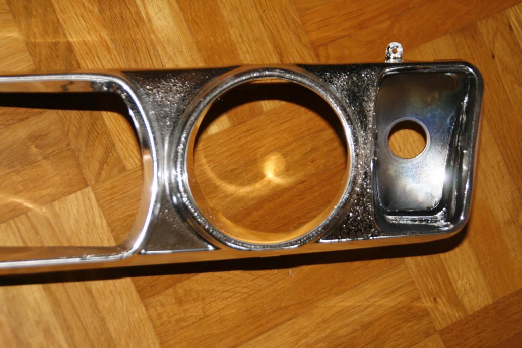

    bin jetzt grad beim umbau und mir is aufgefallen das bei einem der scheinwerfer die chrombeschichtung abplatzt.
    wollte fragen ob man die incl den ring um den linsenscheinwerfer schwarz lackieren kann? oder ist dieser ring um die linse nen reflektor? ich weiß das man den fernlichtreflektor natürlich nicht lackieren darf, aber da ich die scheinwerfer eh offen habe hab ich keine lust die wieder zusammen zu setzen und man sihet dann den rissigen chrom etc.. wär ja blöd.

        also wenn du den silbernen ring bei den Hella linsen meinst, den kannst du schwarz lackieren.
        die Reflektoren der originalscheinwerfer darfst du nicht lacken, sofern du sie noch benutzen willst.
        wenn dir die chromschicht beim fernlicht reflektor abbättert, brauchst du entweder nen neuen reflektor, oder du baust diese auch auf linse um.

          ich denke mal er meint diese verchromte Blende vor den ganzen Scheinwerfern, vor dem Abblendlicht ist in der Blende nochmal eine Art verchromter Ring (schwer zu beschreiben).
            genau. der reflektor is ok, aber diese blende die insgesamt drum is is hinüber. und da is um diese linse herum eben nochmal kreisrund. ka ob das nen reflektor is.

            diesen "ring" mein ich. bzw ob ich diese blende komplett lacken darf...
            黒八十から八
              achso, ja die blene kannst du lacken, rechts die Schüssel für das Standlicht würde ich aber nicht lacken...
                nö das würde abgeklebt werden, sieht ja auch keiner wenns da abblättert. nur wie man sieht sieht das nich so doll aus atm und wenn ichs schon auseinander hab...^^
