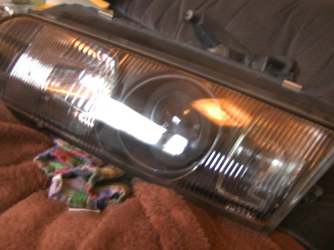

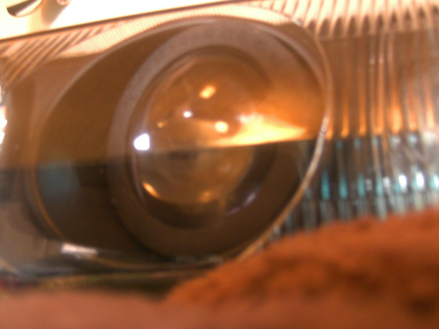

          ja, hab die teile heute eingebaut.
          leider is meine cam hin und die spiegelreflex liegt in stuttgart...
          kann nur sagen das die linsen an sich passen, habs sogar hinbekommen das ich die orig höhenverstellung verwenden kann (ka wie das bei anderen umbauten ist.)
          einzig das birnen wechseln wird wohl bissl schwer werden wenns so bleibt, denn der stecker ist im gehäuse. das ist schon beim ausgebautem zustand leicht fummelig. wollte aber nicht das gehäuse ändern oder so.
          was man da machen muss ist die 4 "säulen" an denen die linse vom orig scheinwerfer fest ist absägen das man nurnoch diese platte hat, dann kann man mit flacheisen einfach das ganze zusammen schrauben und es passt perfect. sieht aus wie orig.
          von der größe her passen sie gut! (sitzt auch perfekt in der blende, besser als orig)

                die im ebay link von der 2 seite. wie gesagt passen super nur die birne ein und ausbauen is sehr fummelig. entweder es gibt ne alternative oder ich werds überleben^^

                    passen exakt rein, wie auf den bildern zu sehen.. (sind nur handybilder, sry...)
                    es geht sich genau ein und das ist das was ich wollte, sieht aus wie orig. wies mit der lichtausbeute ist muss ich noch schauen, muss sie noch wieder einbauen. mal schauen wann ich lust dazu hab^^

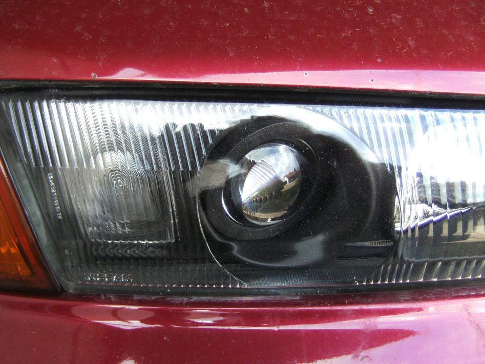

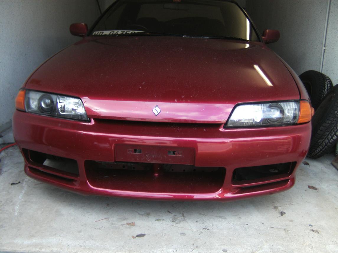

                            so und nun zu den bildern (leider alles nur mim handy geknipst...)
Größe: 91,2 KB
ID: 549505Klicke auf die Grafik für eine vergrößerte Ansicht
Größe: 97,9 KB

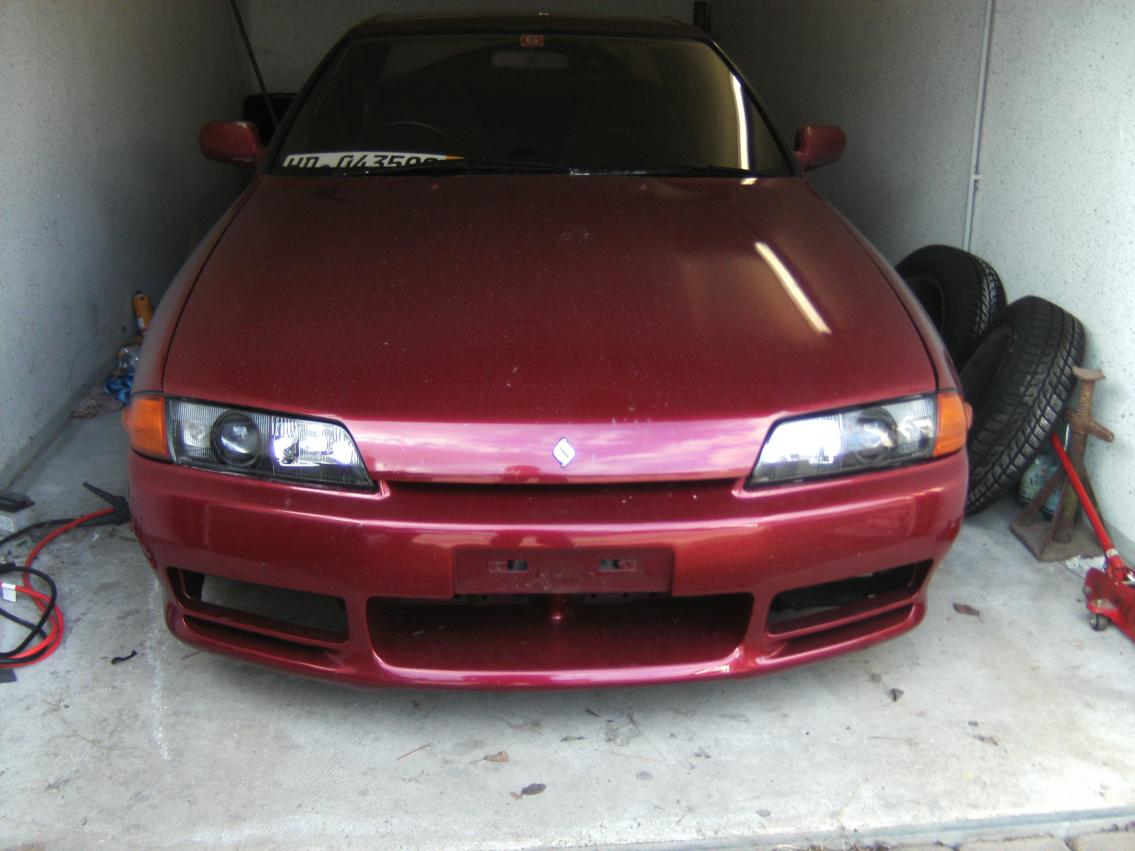

                              Also so original die aussehen, aber ich werds nicht machen. Schaut zu komisch aus..
                              • #45
                                ist auch immer schwer sowas auf bild zu halten..
                                ich find auch das es auf bildern iwie seltsam aussieht. aber in real siehts echt top aus. hätte sie auchnoch weiter reinstehen lassen können, platz war da. aber mir hats so ganz gut gefallen und ich musste eben nichts am gehäuse oder so ändern + orig verstellung geht halt noch. war mir dann doch wichtig.Klicke auf die Grafik für eine vergrößerte Ansicht
