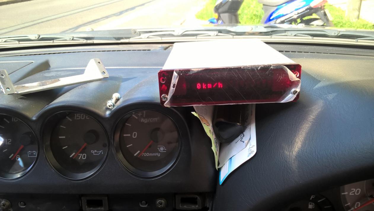

Dann habe ich eigenentwickelte Limiter-Defencer eingebaut, der an alte Navi-Verkabelung hängt ( Insider wissen es, dass Alpine 099 Serie Navi Geschwindigkeitsignal brauche), jedoch wird Tacho-Leitung zu ECU nicht aufgetrennt.
Warum erstmal so: ich habe Limiter Defencer anhand Daten (nämlich nur Oszi-Bild) aus R34 ServiceManual vor paar Monat entwickelt und heute wurde es erstemal in Skyline eingebaut (provorisch angeschlossen und befestigt)
Geschwindigkeit weicht 1-2km/h ab (Tacho zeigt 50, DigitalTacho 48/49 ) ziemlich gut getroffen, mit Daten in Oszi-Diagram in Servicemanual.
Problem bei dem: wenn ich weniger als 20 fährt, vorallem in 1te Gang & leerlauf schleichen, dann ist Zahl reine Lotto-Zahl. Nur kleine feine elektrische Korrektur nötig.

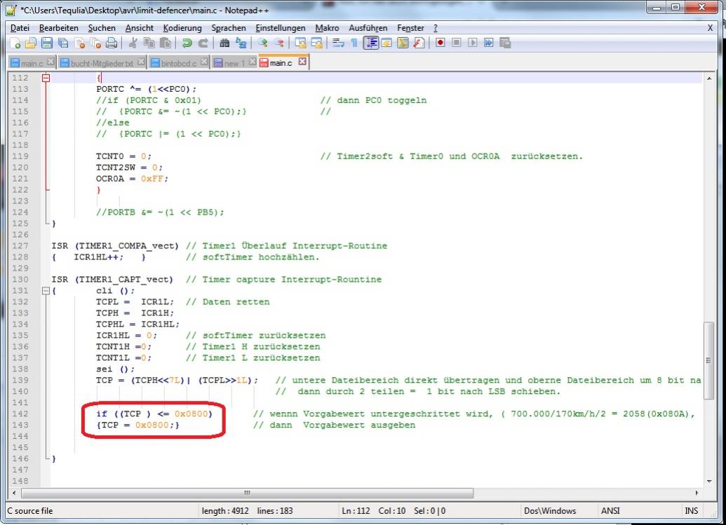

Rote Kreis in Quellcode: das ist Limit-Aushebelung, Wenn Werte (1/Werte) unter Schwelle erreicht, dann schreibt Mircocontroller der Werte mit Fixwerte über. Werte wird dann an Programmteil geschickt, der Rechtecksignal erzeugt und an ECU geschickt wird. Dass Geschwindigkeit angezeigt wird, ist Nebenprodukt von diese eigenentwickelte Limiter-Entferner.

Es basiert Arduino Nano, die ich aber über übliche Weg (also AVR-GCC) programmiert wird.
Reine Materialkosten ohne Display & Gehause beträgt ca 5€.
Zum Glück: elektrisch immerhin vollständig kompatibel (Tacho und ECU erzeugt & verarbeitet TTL Signalpegel, Adruino Nano verarbeitet genauso diese Signalpegel.) .
