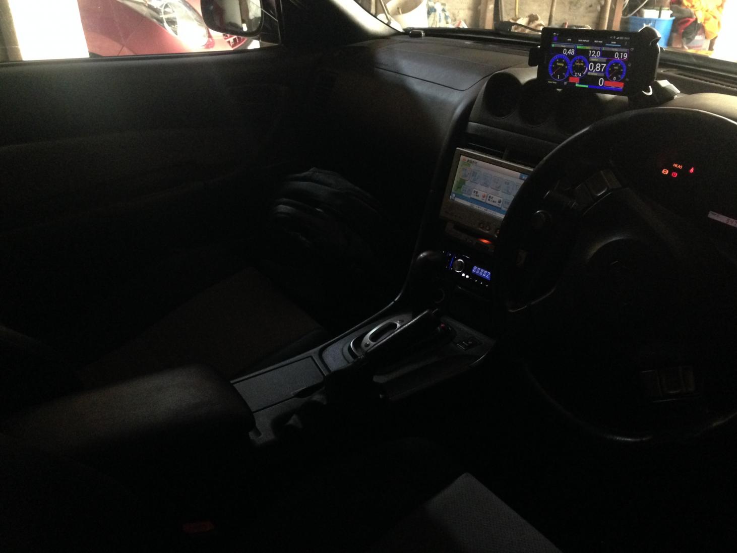

                Also die Lite (kostenlose) Version der App benötigt eine Internetverbindung, um ab und an einen neuen Werbebanner abzurufen.
                Wenn sie das nicht kann, trennt sie die Bluetooth-Verbindung und meldet, dass die App nur mit einer Internet Verbindung funktioniert. Bluetooth neu verbinden ist kein Problem. Wenn man aber immer noch keine Internetverbindung hat kommt die Meldung nach ein paar Minuten erneut.
                Aus irgend einem Grund hat die App, die umts-Verbindung von meinem Smartphone (Sony Xperia style) nicht erkannt. Die WLan Verbindung erkannte sie.
                Da ich die Entwickler sowieso, mit dem Kauf der Bezahlversion, unterstützen wollte habe ich sie gekauft.
                Und mit dieser Version habe ich null Probleme.
Name: auto consult handy.jpg
Größe: 91,8 KB
