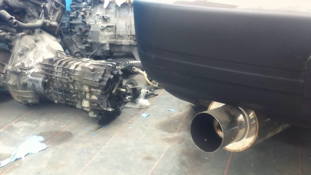

                    sorry bin etwas faul gewesen in der letzten zeit, aber ich hole die bilder nun mal nach, es geht immer weiter schritt für schritt
                    Fertig gepresst 2te seite nun auch ( sind mittlerweile auch schon verbaut )
                    unten etwas eingeschnitten für Schalthebel und nun die Platte mit Hutmuttern fest gemacht, sieht ganz ok aus find ich, erfüllt seinen zweck ;)
                    Post für die LLK verrohrung (auch schon verbaut)

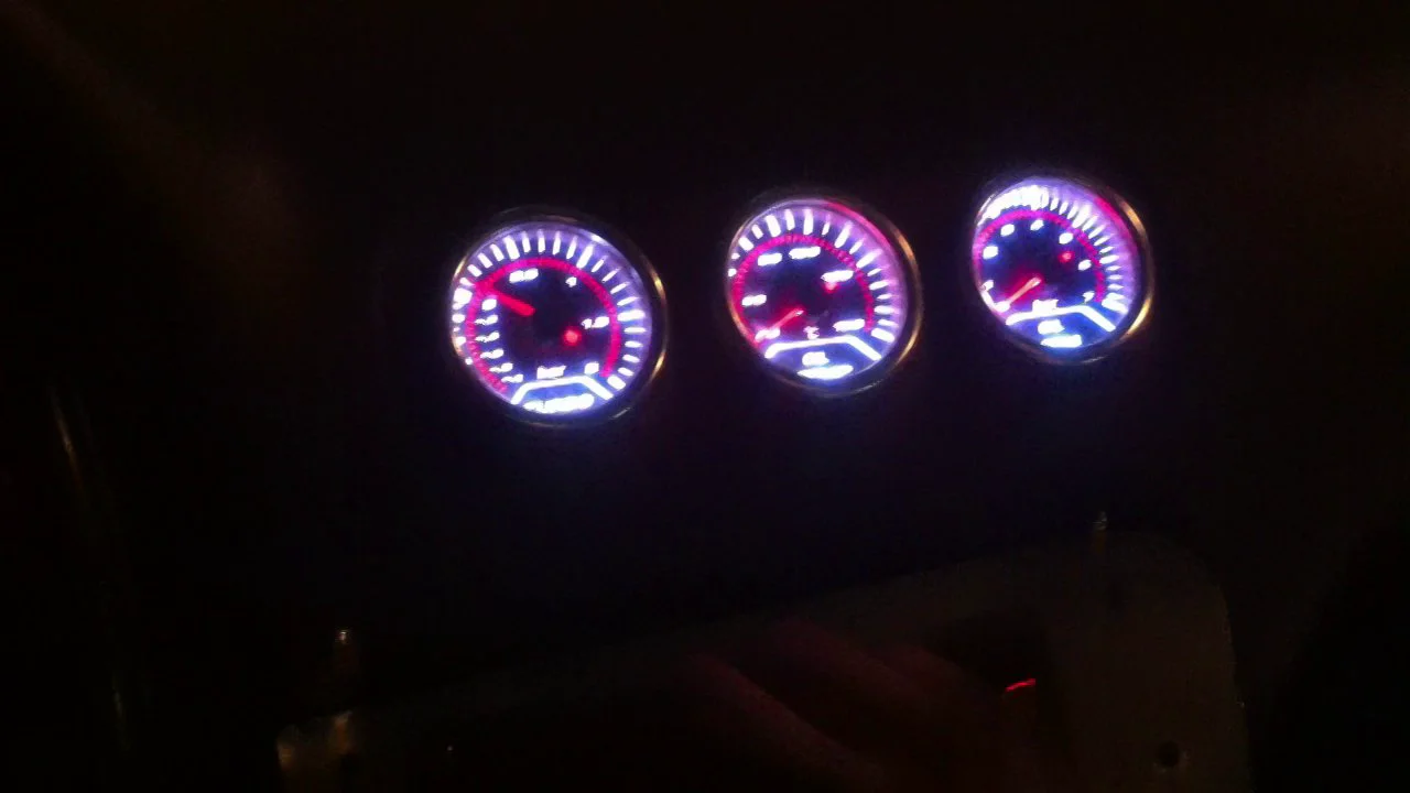

                                  Ladedruckanzeige 52mm
                                  Öl Temperatur Anzeige 52mm
                                  Öl Druck Anzeige 52mm
                                  Takata 4 Punkt Fahrersitz
