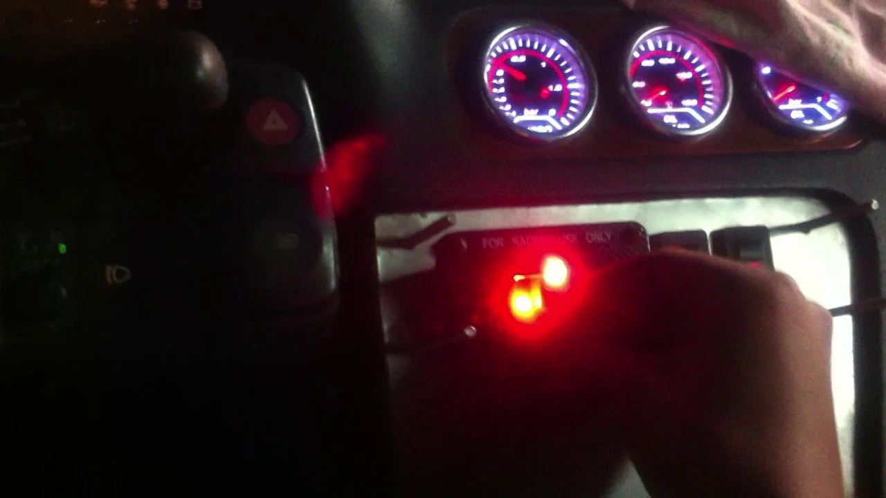

        ein Vdeo vom Innenraum Instrumenten, hab die Türen montiert und Fenster eingestelllt Amaturenbrett wieder eingebaut und die Verdrahtung Innenraum fertig gemacht sowie nach dem rapieden kürzen des Kabelbaums eine Kontrolle der noch vorhandenen sachen
        mFg Andre

          desweiteren hab ich die 2 fehlenden Tachoschrauben bekommen (kann man auf dem Video sehen es leuchtet da durch ! )
