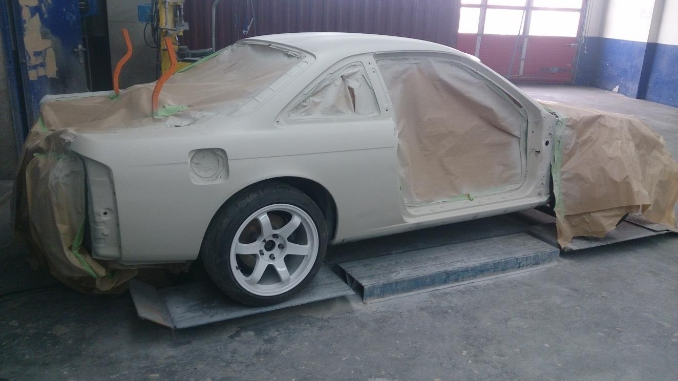

    Die s14 ist am 19.06. Zum Lackierer gegangen! Und wird zum 21.07. Zurück erwartet! :)
    Farbton 7021 wurde beibehalten allerdings nicht matt sondern als glanz Lackierung! :) Bilder vom Lackierer gibt es sobald die kleine frisch grundiert ist ;) und natürlich nach dem finish! Klicke auf die Grafik für eine vergrößerte Ansicht

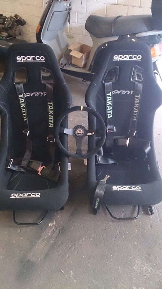

    • Was Ich natürlich vergessen habe ist das die Teile für den Innenraum soweit auch fast komplett sind :)
      -Takata Gurte
      -Sparco Sprint Sitze + Konsolen
      -Und das dazu passende Sparco Lenkrad !
      -Und als i Tüpfelchen eine Takata Abschleppschlaufe :)

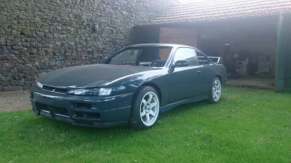

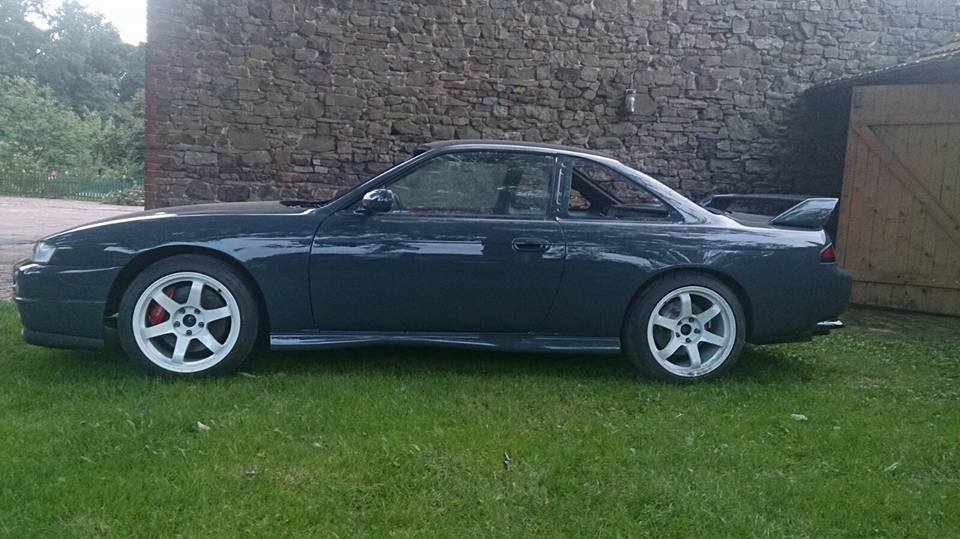

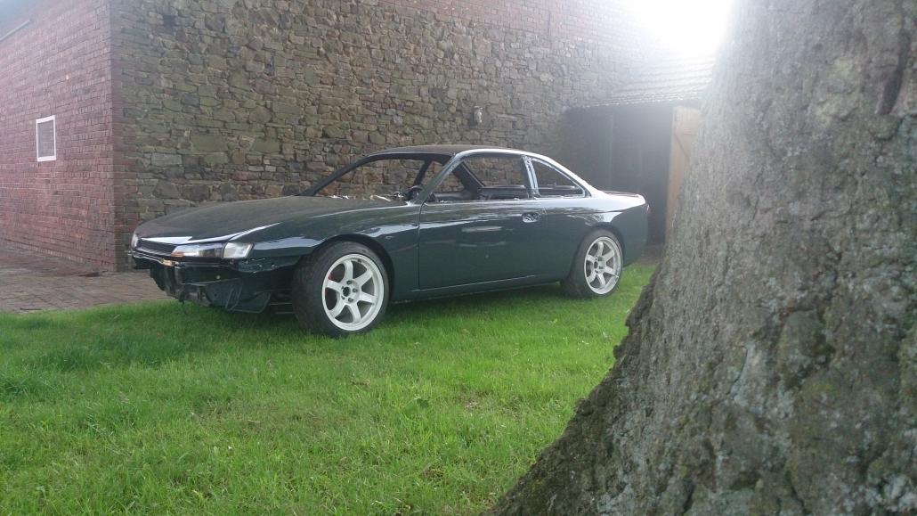

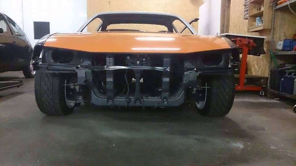

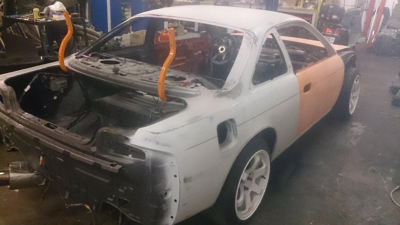

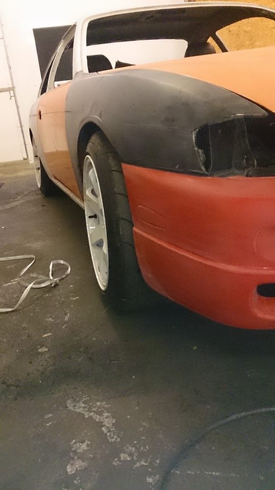

      Die Kleine wurde des weiteren noch breit gezogen ! Bördelgerät sei dank ohne große Probleme !
Größe: 40,1 KB
Größe: 66,0 KB
Größe: 96,6 KB

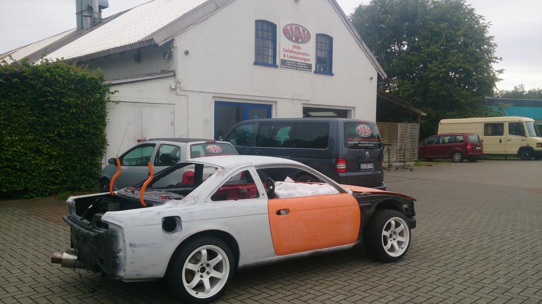

      • Heute meinen Lackierer besucht!
        Und siehe da so eintönig in ep schaut der Wagen doch schon nach Fortschritt aus ;-)Klicke auf die Grafik für eine vergrößerte Ansicht

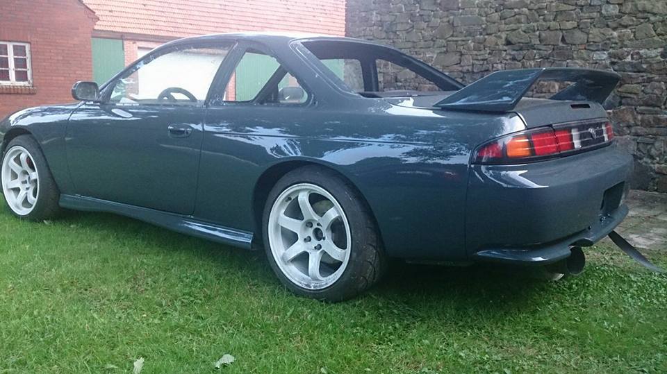

Größe: 100,9 KB

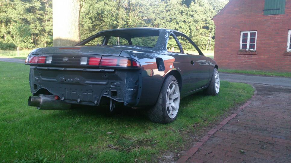

                  Endlich ist sie wieder da :-) und endlich kann das zusammen setzen losgehen :-)
                  Je mehr anbauteile dran sind desto schöner wirkt das neue FarbKleid
Größe: 101,0 KB
                  • Schöne Farbe, schaut wirklich gut aus!
                    • Das bisle fies.. der wirkt unscheinbar das Monster :D
                      • So war ja auch der Plan . :) Soll recht Harmlos (wenn man das so nennen kann bei ner breitgezogenen Kouki) wirken.
                        Ob es nachher wirklich Harmlos wirkt zeigt sich erst wenn die Schürzen usw dran sind ! In der Regel ist das damit dann vorbei :P

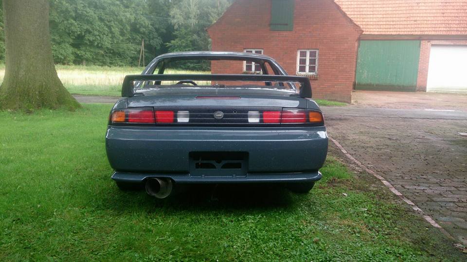

                          Die Bauteile sind soweit montiert ,lediglich die Spaltmaße der Motorhaube und des restlichen Frontbereichs sind noch nicht eingestellt ,da die Haube für den Motoreinbau nochmal ab muss.
                          Hier noch ein paar Bilder vom jetztigen Zustand des Wagens:
