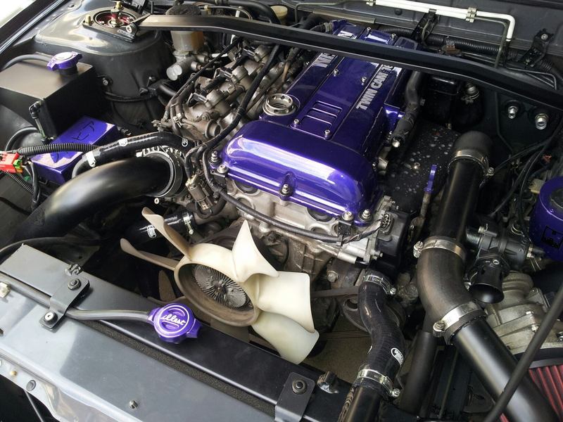

              • Moin Moin ,
                gestern ist mal wieder einiges passiert an der kleinen :)
                Endlich ist der neue Alu Wasserkühler eingezogen und natürlich auch neue Schläuche ,damit hoffentlich so schnell nichts mehr platzt.
                Desweiteren hab ich kurzer hand entschieden die Klima rauszuwerfen , weil ich diese sowieso nicht benutze und auch nicht benutzen werde.
                Den Viskolüfter werde ich wohl bald Plastidippen weil das mir mit dem weiss garnicht gefällt ^^.
                Evtl. kommen bald auch E-Lüfter um ihn ganz zu verbannen , aber da bin ich mir noch nicht so sicher.
                Achja , das BOV ist seit dem Mapping Tag auch verbaut :)
Größe: 97,0 KB
