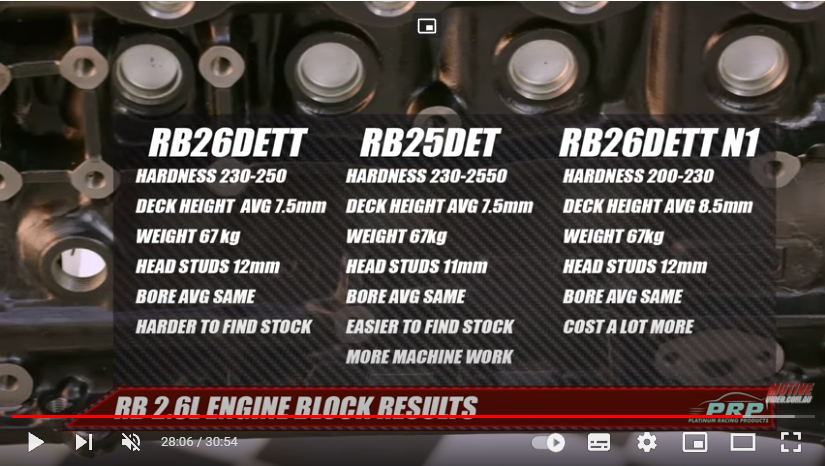

                    Die Blöcke vom 25er und 26er sind wohl gleich hart, N1 sogar weicher als der 25er:
Ansichten: 162
Größe: 543,3 KB
                    Quelle: https://www.youtube.com/watch?v=KF1iTh-2u3E
                    ...allerdings kann man da sicher auch irgendwas finden, warum die Messung nicht korrekt ist, oder Nissan könnte während der Produktionszeit das Material geändert haben, usw.
                      Der RB20 ist härter als alle drei
                      よろしくね
