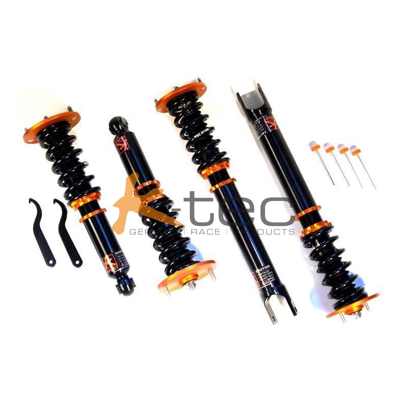

          Hab gesehen das K-Tec ein Fahrwerk für den GTT hat mit TÜV Bericht.
          Leider stehen Null Daten zum Fahrwerk selber bereit, müsste ich also mal Anfragen.
          Jemand Erfahrung mit deren Fahrwerken?

            Der TÜV-Bericht wird dir nicht viel helfen, da das kein Gutachten ist. Und da du den im Voraus zum Abklären nicht bekommen wirst, ist er erst mal nutzlos.
            Die K-Sport Fahrwerke sind im Endeffekt das Gleiche wie D2 oder BC Racing.
            Ich selbst hab ein D2 Racing Street in meinem R33 und bin grundsätzlich zufrieden. Auto liegt sehr gut auf der Straße. Das D2 war aber auch erheblich
            günstiger als das K-Sport.
            Wenn ich jetzt ein Fahrwerk für meinen Skyline kaufen wollte, würde ich nicht mehr auf das D2 zurückgreifen, sondern direkt das Tein FlexZ kaufen.
            Preis/Leistung ist mehr als gut und du musst eh zum Eintragen zu einem der bekannten Anlaufstellen ;-)

                    Hey,
                    hab seit Anfang des Jahres ein K-Tec Fahrwerk eingebaut, allerdings im R32 GTR. Mit dem Fahrwerk bin ich sehr zufrieden, lies sich schnell einbauen und einstellen und die Verarbeitung ist auch top. Außerdem liefert dir K-Tec einen super Support, wenn du irgendwelche Fragen hast bekommst du immer direkt Antwort und Hilfe. Bin zum eintragen zur örtlichen GTÜ Prüfstelle gefahren und war nach 30 Minuten ohne irgendwelche Diskussionen, mit Wasserdichter Eintragung wieder zuhause gewesen. Von daher wenn du eh ein neues Fahrwerk einbauen willst, kann ich dir das von K-Tec nur empfehlen.

                      Hallo Sebastian,
                      ist ein "Prüfbericht" dabei oder ein Teilegutachten?
                        Hey,
                        das Fahrwerk kommt mit Teilegutachten. Ist im Endeffekt ein Gutachten im Stil von einer Änderungsabnahme, nur da der Skyline ja keine TSN hat, ist man wieder bei der Einzelabnhame, macht das ganze dennoch sehr einfach.
                          Wieviele Seiten hat das Teil denn?
                          Nehme an auf deutsch?
                          Dann wäre es ja doch brauchbar bzw. hilfreich.
                          Bei meiner D2 Bremse damals waren auch Sachen dabei, aber für den normalen Prüfer nicht durchschaubar.
                            Das Gutachten hat sechs Seiten und ist auf deutsch. Wie gesagt ist im Endeffekt ein ganz normales Gutachten für eine Änderungsabnhame wie man sie sonst bei inländischen Autos auch bekommt.
                              Danke für die Info.
