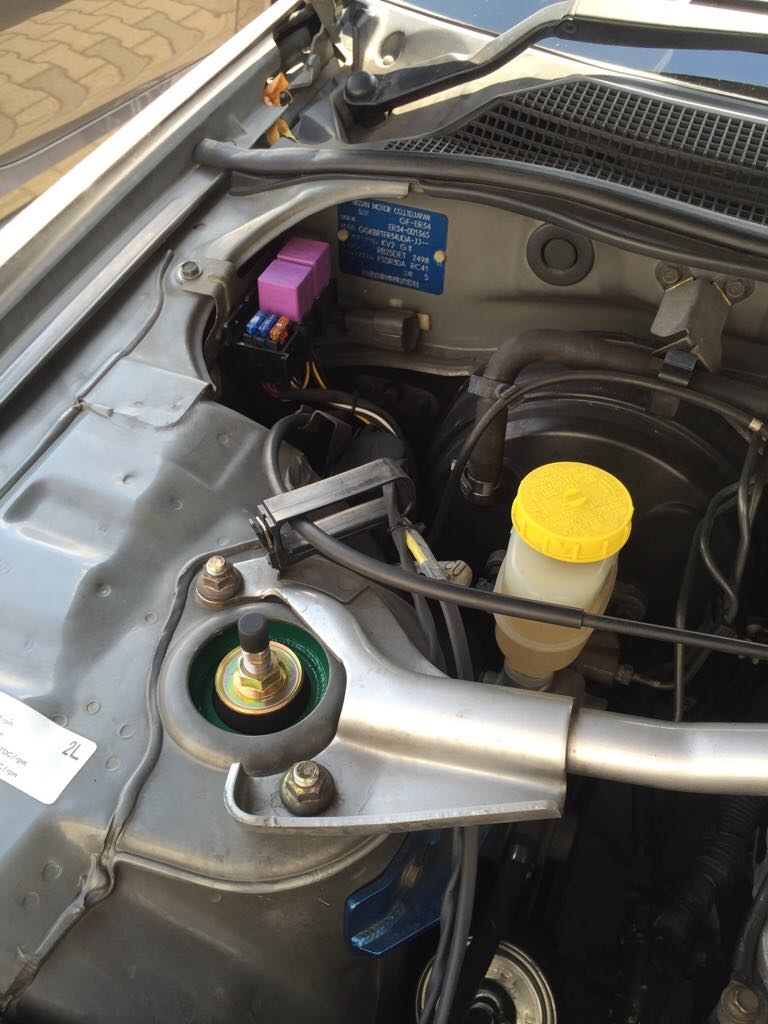

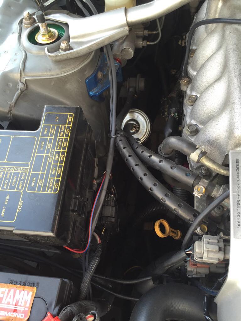

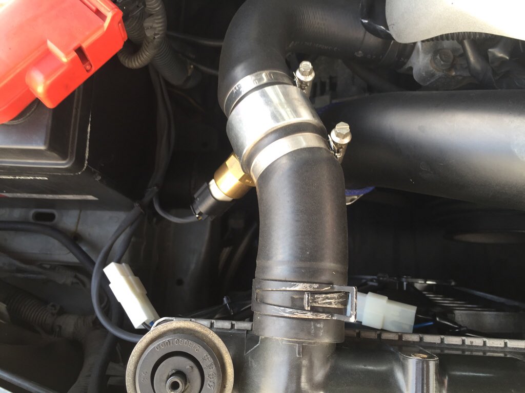

    So hier mal die Bilder
Größe: 92,6 KB
ID: 567878Klicke auf die Grafik für eine vergrößerte Ansicht
Größe: 93,2 KB
ID: 567879Klicke auf die Grafik für eine vergrößerte Ansicht
Größe: 95,7 KB
    Vom Bordstein zurück zum Skyline!
    • #47
      super. vielen dank. das hat mir schon geholfen. sehr saubere lösung wie ich finde

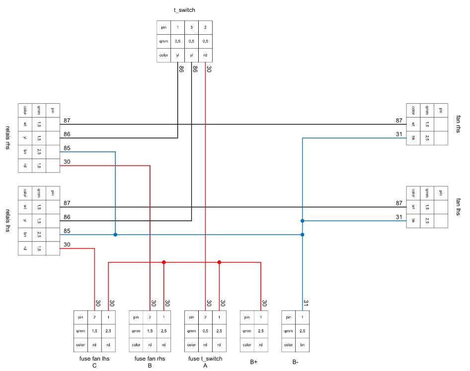

      • #48
        Echt super umbau. Könntest du einen schaltplan machen wie du das verkabelt hast?
        Fastend
        • #49
          Kann ich bei Gelegenheit posten
          • #50
            Umbau von Visko auf E-lüfter!
            So hier der Schaltplan
Größe: 80,6 KB
ID: 569594Klicke auf die Grafik für eine vergrößerte Ansicht
Größe: 43,9 KB

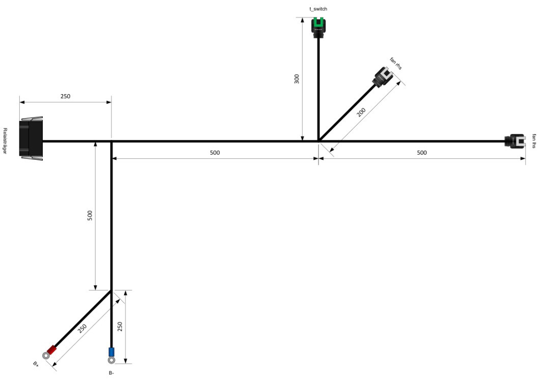

            • #51
              Hat jemand eventuell Interesse an vorgefertigten Kabelbäumen?
              • #52
                Ich evtl. überlege auch von Visco auf E-Lüfter umzusteigen.
                • #53
                  Haette ggf Interesse, kommt halt auf den Kurs an. Ist dann universell und nicht speziell fuer den R34, richtig?
                  mfG...
                  Fabian
                  • #54
                    ich hätte Interesse!
                    Oo\ SKYLINE GTT /oO
                    • #55
                      Ist universell musst halt dann gucken wie du alles plazierst aber die Länge sollte gut ausreichen. Sobald ich einen Preis hab geb ich bescheid
