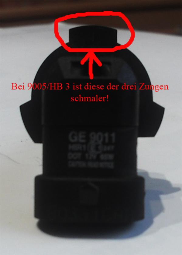

        hi,
        nachdem ich dass thema vorhin entdeckt habe, juckte es mich in den fingern um heraus zu finden, was dass für eine Lampe ist, da ich gerade auch das Problem habe dass mein Fernlicht auf der Beifahrerseite nicht geht -----> Lämpchen Kaputt.
        also mal kurz Google gefragt und schon hatte ich einige brauchbare ergebnisse.
        Das Gut teil heisst aber nicht "H1R1" sondern "HIR1 = Halogen Infrared Reflecting " und wurde mal von einer Firma Namens GE hergestellt.
        Nun stellt diese Firma diese Lampen nicht mehr her, als einziges werden sie noch von Toshiba oder Phillips hergestellt.
        Wobei der Preis bei ca. $25 pro Stück liegt, also nicht gerade ein schnäppchen.
        Viel interessanter ist die Tatsache dass diese Lampen so ziemlich identisch mit den 9005/HB 3 sind, bis auf eine Kleinigkeit, die nicht weiter tragisch ist.
        Und zwar handelt es sich hier darum, dass eine der drei Zungen (Im Bild markiert) an der Kunststofffassung der 9005/HB 3 schmaler ist als die bei unseren 9011/HIR1.
Name: 9011-HIR1 Halogenlampe.jpg
Größe: 29,8 KB
        Folglich dürfte bei unseren Scheinwerfern auch die 9005/HB 3 ohne weitere Porbleme reinpassen und günstiger ist sie auch noch allemal,
        No Name HB3 Halogenlampe 12V 65W ca. 4€
        Philips Blue Vision HB3 liegt bei ca. 19€
        Philips HB3 X-treme Power +80% mehr Licht 2er Set ca. 22€
        Philips CrystalVision HB3 Super white 4300K ca. 25€

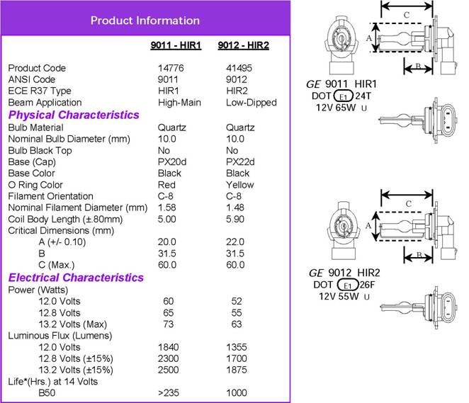

        Hier noch ein Infoblatt zu der 9011/HIR1 Lampe

        Übernehme allerdings keine Garantie, da ich es Heute noch nicht geschafft habe es auszuprobieren, aber dass werde ich in den nächsten Tagen in Angriff nehmen und dann ein Status Posten.

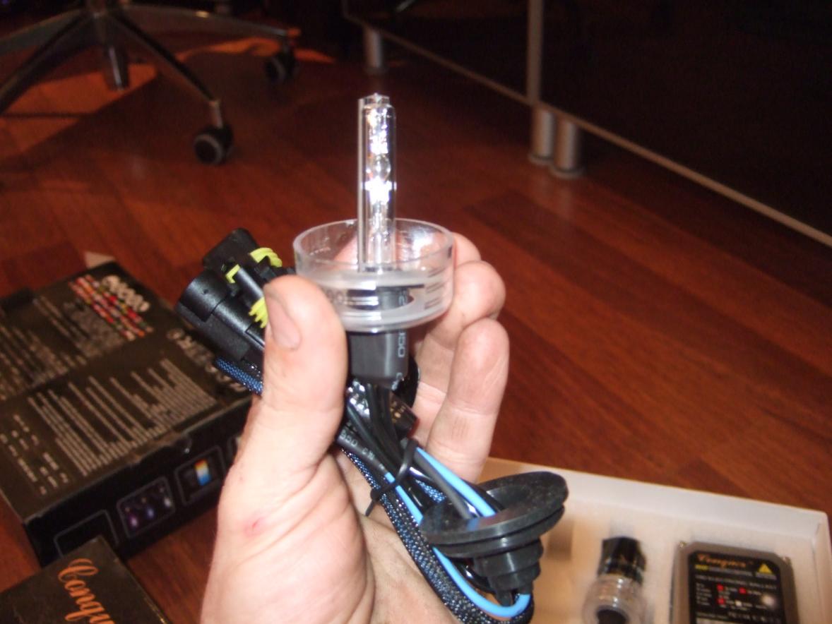

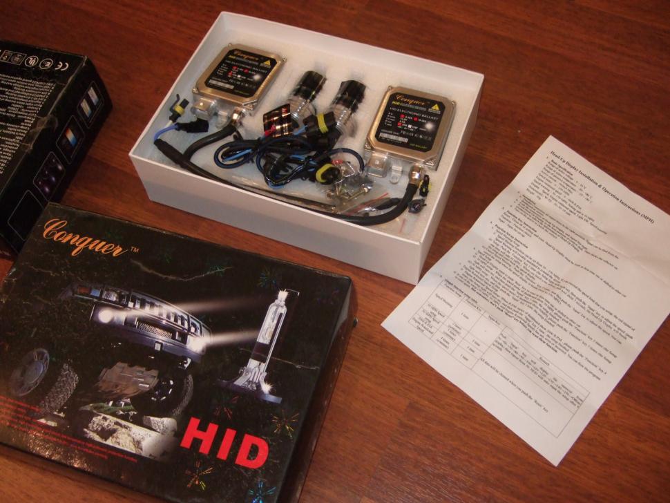

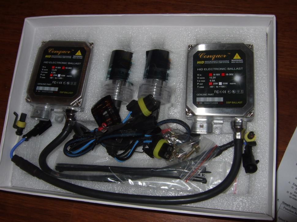

          Bin durch Zufall auf diesen Beitrag gestoßen, ich habe Xenonbrenner zuhause rumliegen.
          Falls interesse besteht, könnt ihr euch ja mal bei mir melden.
          Versuche heut Abend Zeit zu finden und ein paar Bilder einzustellen.
            so nun ein paar bilder.
Größe: 95,1 KB
Größe: 96,5 KB
Größe: 85,2 KB
            wer weitere informatinen braucht einfach bei mir melden.
            ich habe sogar 2 kits, soll heißen insgesamt 4 Xenen birnen und dazu auch 4 "steuergeräte"
