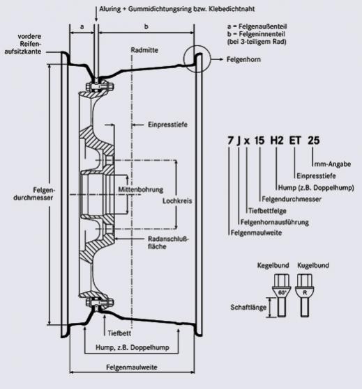

            Hab da auch mal ne frage gefunden.Wie wird die ET gemessen von innen oder außen ,hab mich versucht doch werd nicht schlau!
Größe: 34,1 KB
