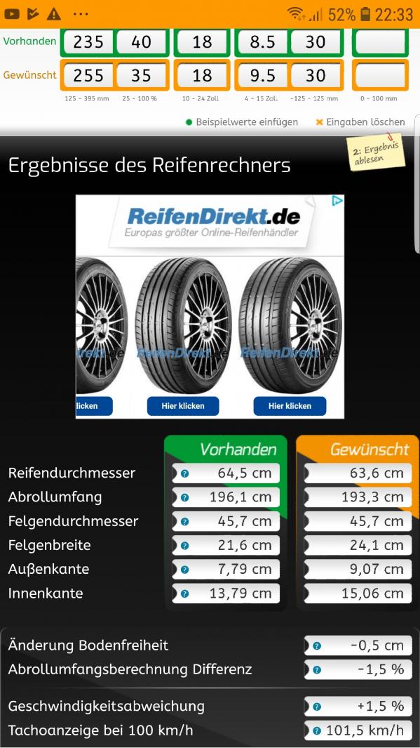

Hallo zusammen,
beim durchlesen des Threads habe ich gelesen, dass die Serienbereifung eines R34 GTT 225/45 auf 17" sein soll. Im Service Manual auf Seite 227 sind andere Werte angegeben. Welche wurden dort von Nissan benannt? Worauf kann ich mich beziehen um ggf. dem TÜV-Onkel zu sagen, dass die Serienbereifung eben die der hier im Forum benannten entspricht?
Bei mir wurden die Reifen schon einmal gewechselt auf nun 215/45 17" und diese wurden damals bei der Einzelabnahme auch so eingetragen. Wenn ich nun die neuen Felgen inkl. anderer Bereifung drauf machen möchte, dann stellt sich mir die Frage welche Werte nun vom TÜV als Standard genommen werden.. und da geh ich von dem aus, was im Fahrzeugschein geschrieben steht.
Schon durch den Wechsel von den benannten 225/45 auf die 215/45 hat sich eine Änderung des Abrollumfangs und somit der Tachoanzeige ergeben. Wenn ich jetzt auf vorn 245/35 auf dann 18" wechseln möchte, dann hält es sich mit beiden Werten (also 225/45 oder 215/45 auf je 17") als Grundlage noch im Toleranzbereich, allerdings bereitet mir dann die Hinterachse mit zukünftig geplanter 255/35 Bereifung auf 18" Sorgen. Auf Basis meiner vorhandenen und eingetragenen 215/45 17" ergibt sich auf den Wechsel zu den 255/35 18" eine Tachoabweichung um die -1,6% und ich glaub gelesen zu haben, dass das zu viel ist. Wenn ich die Basis 225/45 17" nehme und dann auf die 255/35 18" berechne, dann beträgt diese Abweichung nur -0,2% und ich glaub, dass dies wieder absolut im Toleranzbereich ist.
Hoffentlich denk ich einfach nur gerade zu kompliziert und um zu viele Ecken drum herum :)
Danke schon einmal und LG
Olli
