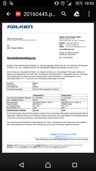

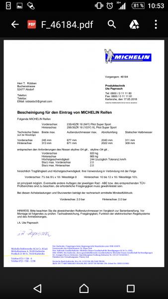

                • 18x9,5 et 30 mit 255er Reifen geht hinten bei -2° Sturz noch sicher an der Radhauskante vorbei
                  • Zitat von Peta Beitrag anzeigen
                    Musst auch schauen ob der Reifen hersteller dad freien kann bei 2 Grad Sturz
                    Der Antrag ist schnell gemacht dauert gewöhnlich 2-4 Tage
                    Hier mal zwei Beispiele Klicke auf die Grafik für eine vergrößerte Ansicht
Größe: 35,1 KB
ID: 571046Klicke auf die Grafik für eine vergrößerte Ansicht
Größe: 31,4 KB
