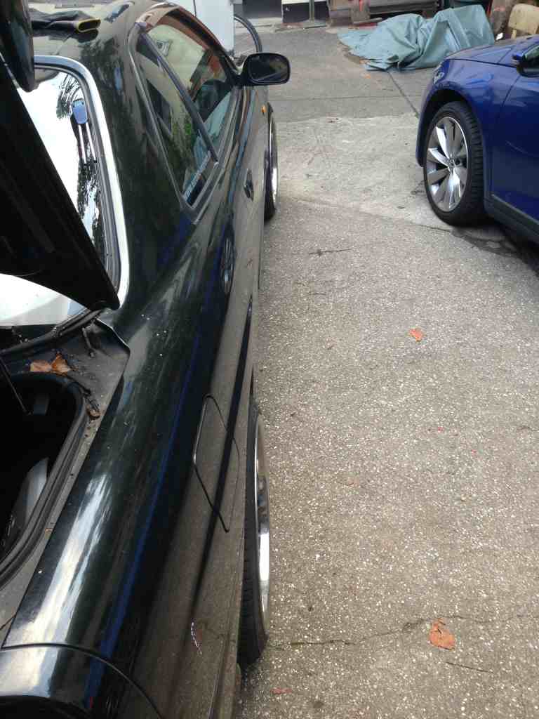

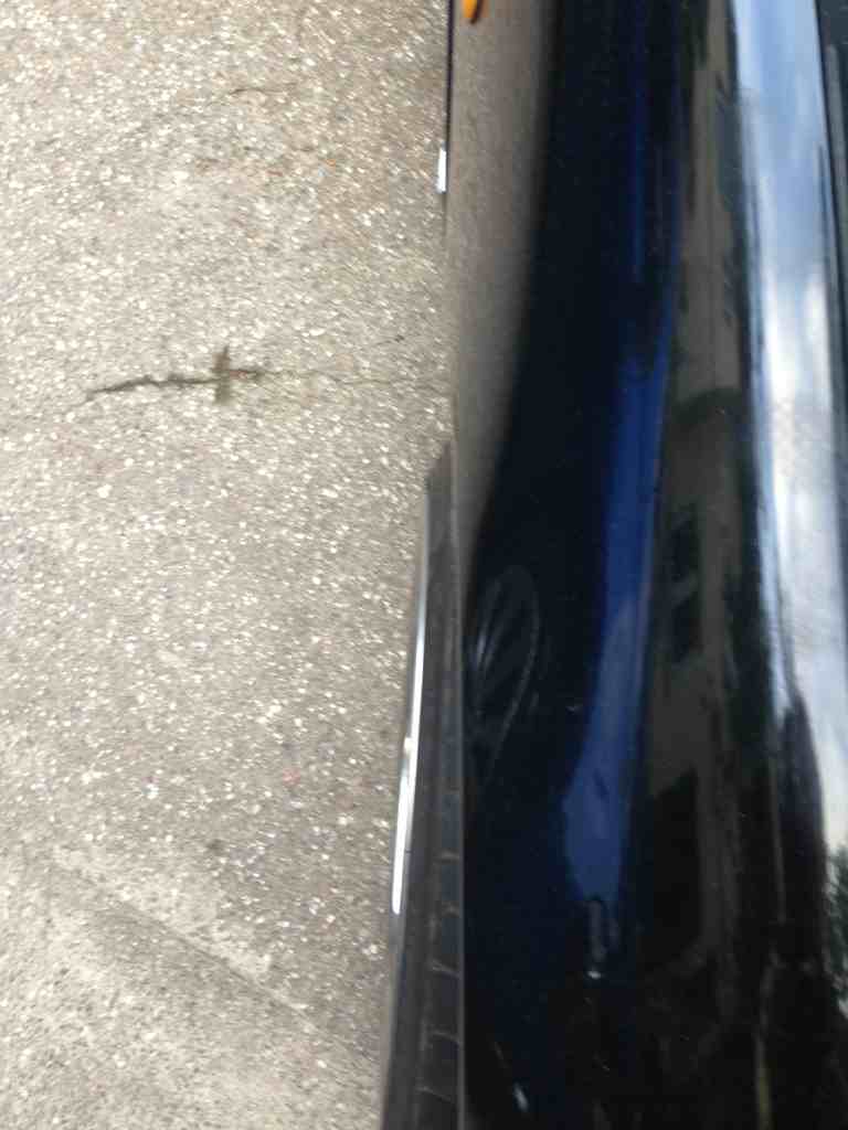

  • Hab kein maßstab da gehabt aber vorne stand es mehr über wie hinten daher die schätzung
    Hier die Bilder dazu:
    Vorne:
    Hinten ( 10.5 - die 9.5 passt besser aber steht trotzdem über - mit gezogenen reifen aber kein problem )
    Ich selbst habe das problem so gelöst das ich ein Widebodykit verbaue ;D Somit passen die Felgen ohne probleme drunter
    • Ich hab 9,5x19 et 35 hinten drauf. Hat mit Kanten umlegen gepasst.
      • Die Bilder sind mehr als winzig. Hast du nur die Thumbnails verlinkt? :P

            Sorry gar nicht gesehen - jetzt in groß oben zu sehen ;-)
