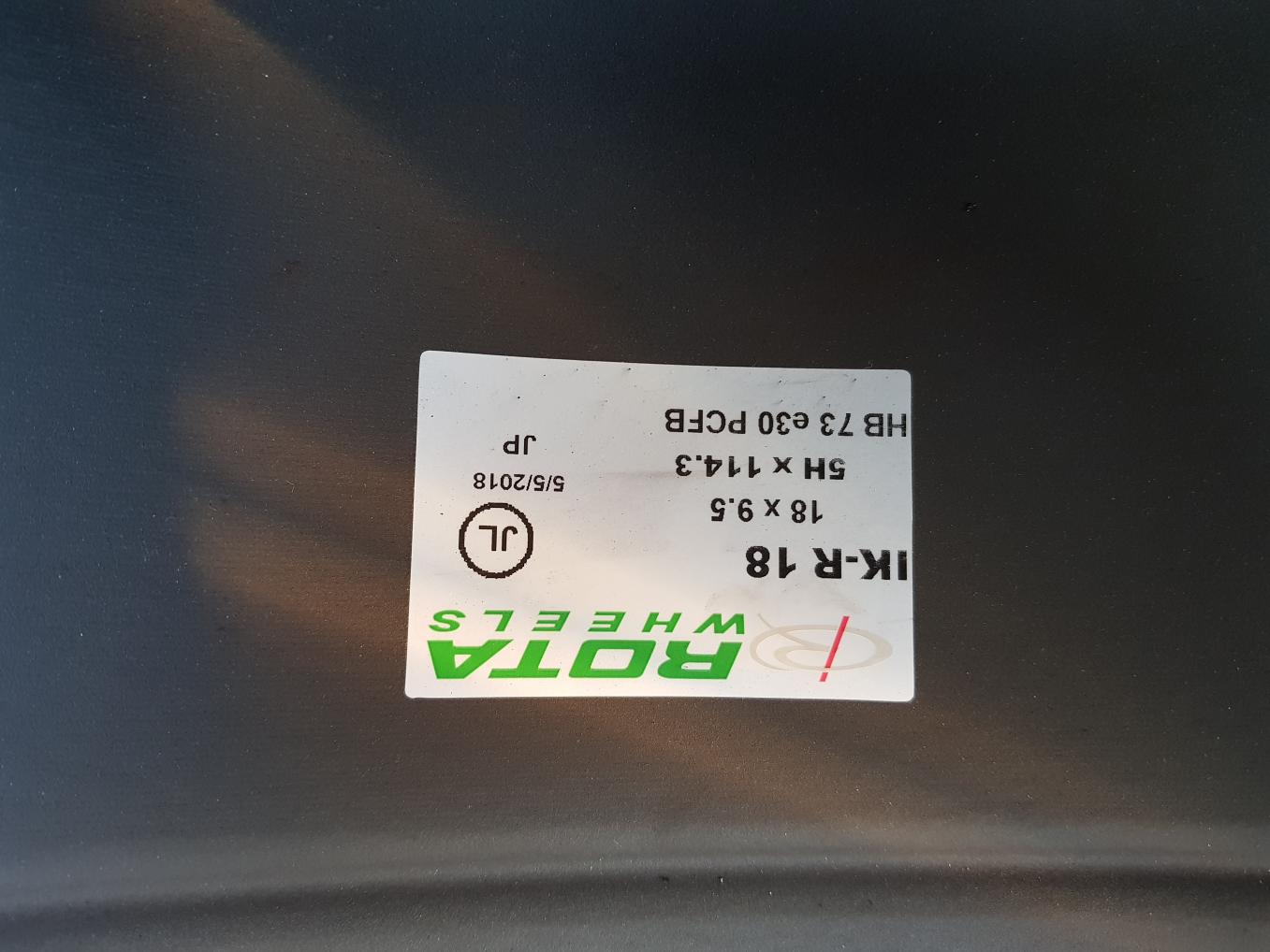

            Das ist der besagte Aufkleber.. die Bezeichnung IK-R 18 ist auch in den Dokumenten ersichtlich welche ich von Rota habe und stellt den Bezug zwischen Felge und den Gutachten dar. Damit kann der Prüfer eine Eintragung machen, dies ist bereits geklärt und gerade nicht die Dramatik. Eher habe ich die Frage an andere Rota-Besitzer, ob dies bei ihnen auch der Fall war oder ob ich die Bezeichnung auch noch an einer andere Stelle in der Felge finden kann. Denn dann sind nur noch 2 Themen möglich: entweder bin ich zu blöd dies zu finden oder die Bezeichnungen sind nicht fest an der Felge und damit muss ich andere Möglichkeiten finden.

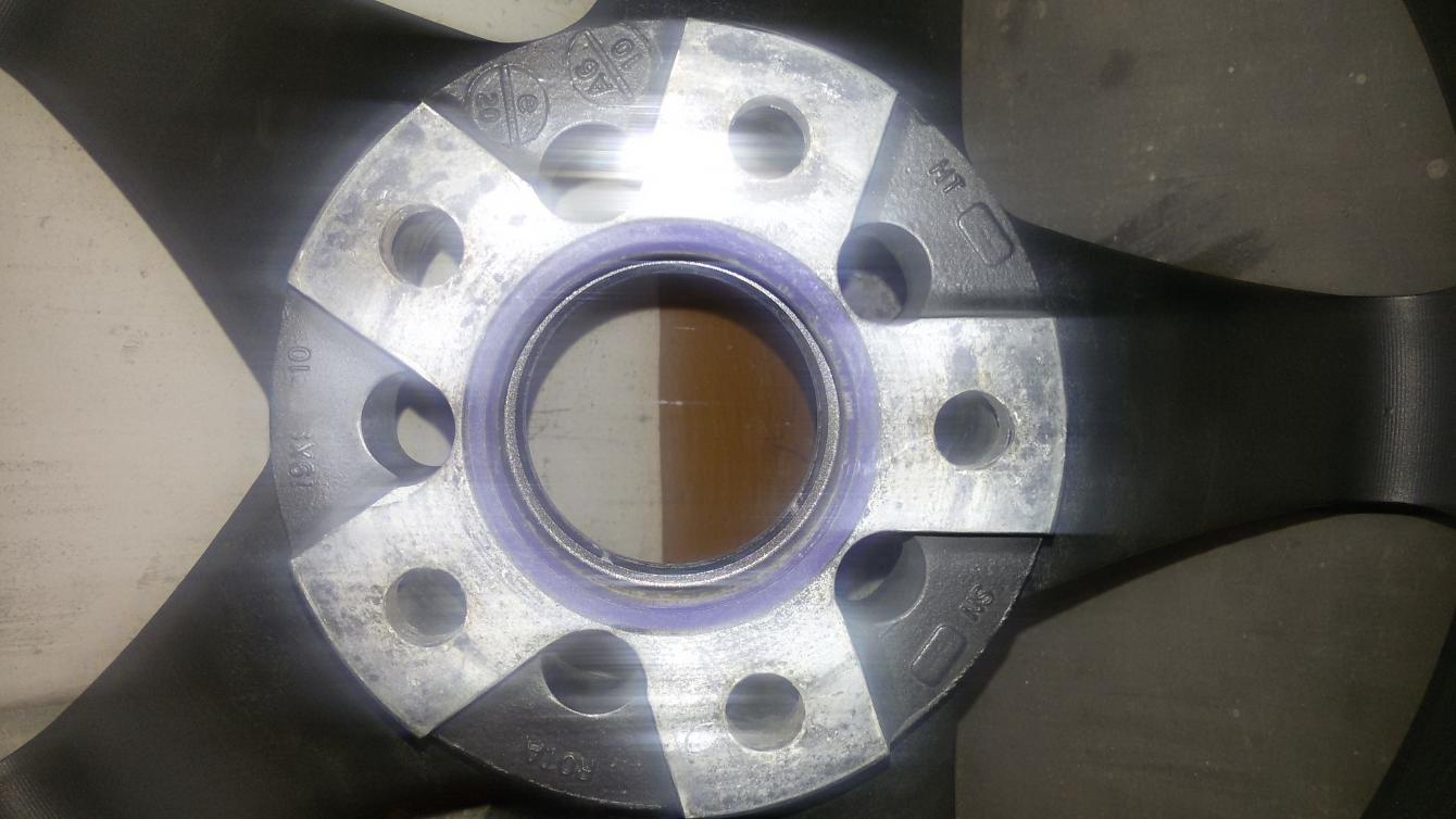

                    Ich hab auch Rotas drauf die haben ebenfalls so ein Aufkleber in der Felge. Zur Not halt einfach selber 4 neue Drucken und drauf kleben. Ist doch genauso wie mit GFK Teilen da bekommt man doch meist auch nur ein selber gedruckten Aufkleber reingeklebt bei der Abnahme. Die Felgenaufkleber sind doch ohne Hologram oder sonst was wer will da prüfen ob das die Originalen Aufkleber sind. Daten sollten doch sogar soweit eingegossen sein in der Felge.

                      Mein Aufkleber sieht übrigens etwas anders aus also deiner also scheint es da nicht mal ein ein Standardaufkleber von Rota zu geben.
                        Die Werte innerhalb der Speichen sind auch gut und schön meint er, allerdings fehlt ein klarer Bezug zu der in den von Rota gelieferten Gutachten (3 Stück habe ich erhalten) benannten Modellnummer. Er meint: da könne ich ja jede x beliebige Felge mit den angegebenen Werten laut ET, Umfang und Breite drauf ballern. Er brauch halt was zum eintragen in den Schein auf welches Modell der Felge sich die Abnahme beziehen würde.. und das könne er nur an den Felgen wo der Aufkleber drauf ist und nicht für die beiden wo er fehlt.
                        Zum alter und der Löslichkeit der Aufkleber: es geht hier nicht um das alter der Felgen und die Abnutzung.. die Felgen wurden neu geliefert und der Aufkleber ist direkt abgefallen. Beim Anbau einer Felge ist mir dies aufgefallen und ich habe sie wieder dran geklebt, allerdings scheint die Klebekraft nicht genügt zu haben um den Aufkleber weiterhin und dauerhaft an Ort und Stelle zu halten.
                        Auch er machte mir den Vorschlag die wichtigen Daten in die Felge zu gravieren.. wobei ich hier die Glaubwürdigkeit in Frage stellen möchte. Bei jeder Felge bedarf es eines Festigkeitsgutachtens und dann graviert man drin rum.. kann ja auch nicht die Lösung sein
                        Zum anderen: er will halt für alle 4 Felgen einen Aufkleber.. den bekomm ich allerdings nicht von Rota Deutschland.. ich soll mich nun über den Schweizer-Vertrieb bemühen 4 Aufkleber zu erhalten und einen Beleg bringen, dass die mir diese zugesendet haben. Damit solle ich dann wieder hin und er würde das gravieren übernehmen.
