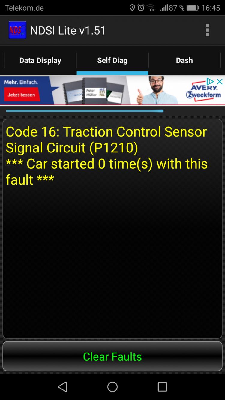

Am Anfang war ein Fehler vom Temperatursensor drauf. Aber das musste ja sein weil ich ihn ein paar Tage vorher abgezogen hatte. Nach dem Löschen und erneutem startversuch kam ein anderer mir unbekannter Fehler.
Kann es damit denn was zu tun haben? Was hat die Traktionskontrolle damit zu tun?
