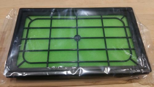

    Hi hab hier die anderen Beiträge gelesen ,aber das hilft mir nichts
    Habe aktuell die Originale Matte drin.
    So und warum ich frage ich möchte nicht das er lauter wird
    Kann mir jemand sagen ob das Ansauggeräusch gleich bleibt oder lauter wird????
    Der HKS würde mir zusagen, wenn er leise ist

    Durch den Orginal Kasten ist er eh recht leise
    Aber die hks matte hat mehr Luft Durchsatz
    Und mehr Durchsatz heißt auch mehr geräuche
    Ob der Unterschied dann so ausschlaggebend ist denke ich nicht
      Wenn die Passform o.k ist und er gut dichtet, bleibt das Geräusch wie es ist.
        Anssauggeräusch wird nicht merklich lauter, jedoch hörst du das Schubumluftventil deutlich mehr.

          Ok danke dann wird ich ihn bestellen
            Also in meinem R33 GTR ist das Ansauggeräusch unter Volllast deutlich lauter geworden. Hatte vorher die originale Filtermatte drin und hab auf die von HKS gewechselt. Der Unterschied ist schon deutlich, allerdings noch nicht so laut wie offene Pilze. Und ja, die originalen Schubumluftventile hört man dadurch auch deutlich stärker.
