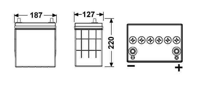

    Check mal zwecks LINKS- Pluspol (weil die Batterie wird ja seitenverkehrt eingebaut wg. der Höcker, schau die Anbieter-Pics an) für Import KFZ, mit Ladestandsanzeiger (grünes Licht oben mit Sichtscheibe)

          wir nehmen beim R34 GTT die Exide EB356, hat 35AH / 240A (EN) und passt perfekt.

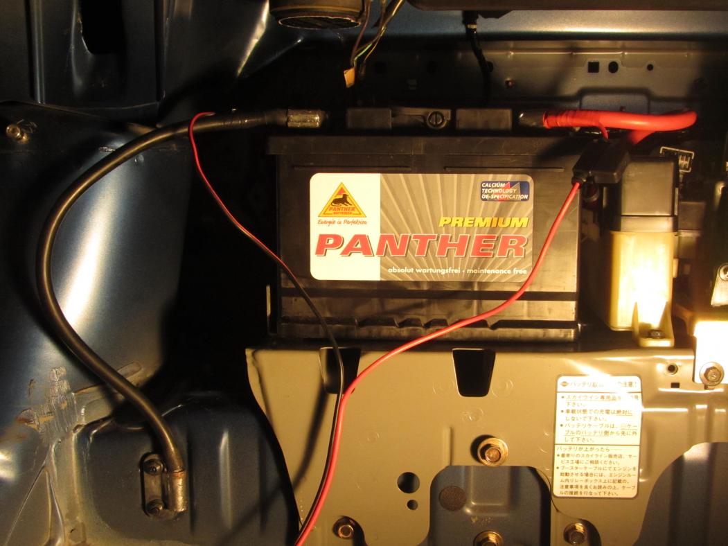

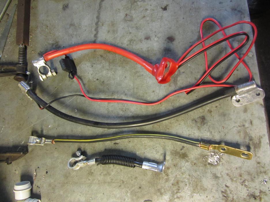

            Ich fahre zwar einen GTR aber ich habe die Batteriekabel gleich neu gemacht.
            Gleich die in Europa üblichen Batteriepolklemmen und neues Kabel verbaut.
            Batterie hab ich 55AH von Panther.
Name: neue Batterikabel erste anprobe.jpg
Größe: 91,2 KB
ID: 563855Klicke auf die Grafik für eine vergrößerte Ansicht
Name: Batterikabel OEM vs marke eigenbau.jpg
Größe: 96,9 KB
            Batteriekabel und Polklemmen sowie Polabdeckungen bekommt man z.B. bei www.Autoteile-Plauen.de.

              Diese passt auch -> YUASA YBX 3055 12V 36Ah ( aufpassen es gibt noch eine 3054 - die passt zwar aber das Plus sowie Minus kabel sind gespannt )
                        [ATTACH=CONFIG]34292[/ATTACH]
                        Wenn ich das in Google eingebe kommt das es eine Starterbatterie ist. Kann ich die aber ja trotzdem verwenden? Steh grad bissl aufm Schlauch. Muss ich neue Polklemmen verbauen oder passen die "kleine"?
                          ^^ die passt direkt 1:1, da musst Du nichts umbauen... und klar, eine Starterbatterie, oder willst Du optional eine zweite (reserve-) einbauen oder sowas?
