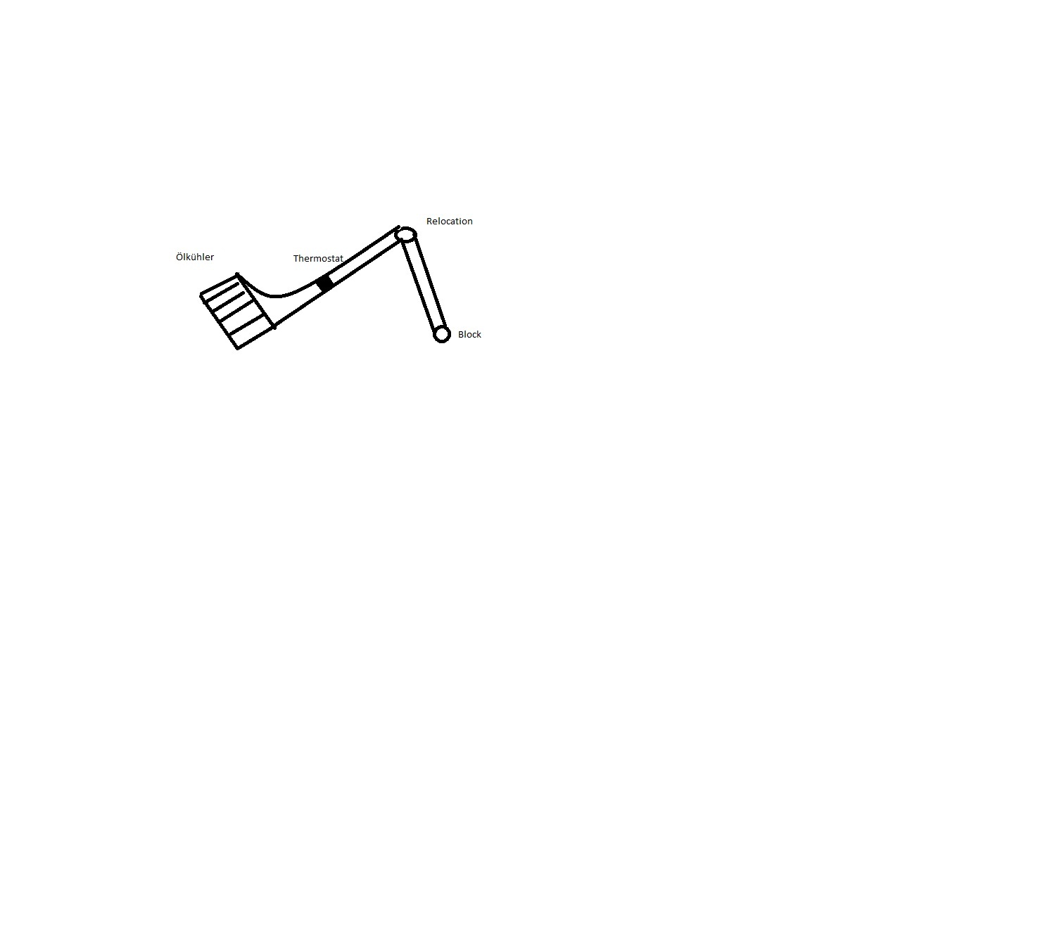

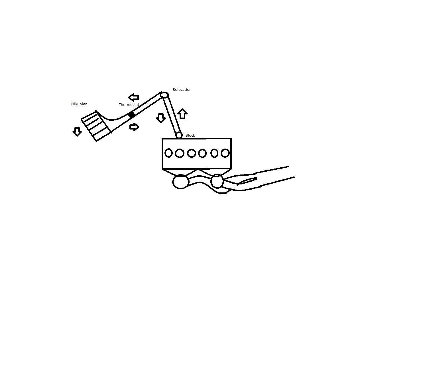

              Wie gewünscht ein HOW-TO
                nice :D
                  Ich dachte er will das Stahlflex Gewebe runter schneiden sodas nur das Gummi über bleibt und das ist nicht lustig, das habe ich so schon gesehen.
                  Das er sie durchschneiden muß ist ja selbstverständlich. Da geht auch ne Flex.
